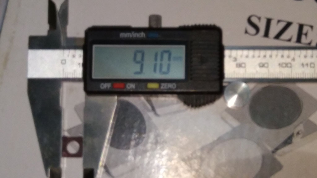

作者: Super169    時間: 2017-8-11 00:45
建議你做果0.4mm的 thin wall test, 睇吓正唔正常先。
我都係用 simplify3D 但無你個問題,印過20 * 20正方 ...

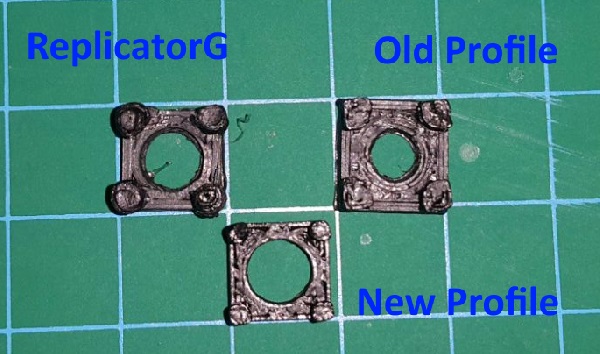

wsoft2002 發表於 2017-8-11 00:29
同一個 STL, 用 ReplicatorG 切片再印左個比較, 真係 Simplify3D 出既大左D.
左邊係 replicatorG 右邊係 Simplify3D 出既:
圖片附件: 20170811.jpg (2017-8-11 00:45, 76.1 KB) / 下載次數 53
https://h0.hkepc.com/forum/attachment.php?aid=2003647&k=701319e7b25022e56a7d0ebb42f3d924&t=1781783159&sid=pKNBEwlamr
作者: Super169    時間: 2017-8-11 00:51
本帖最後由 Super169 於 2017-8-11 00:53 編輯
ching 係咪用緊之前網上果個 profile?  可唔可以幫我用 simplify3D 試印一舊.
果舊係 miniplan v6 既 miniplan6_v70.stl 其中一舊.
https://www.thingiverse.com/thing:2138930
想睇下另一隻豬出既會唔會有分別.  我係用 PLA 0.2mm 100% infill 印的.
家陣試緊改 D setting, 睇下有無得救.
其實 ReplicatorG 印出黎既都用唔到, 四粒野都係大左, 只係呎吋比較好 D.

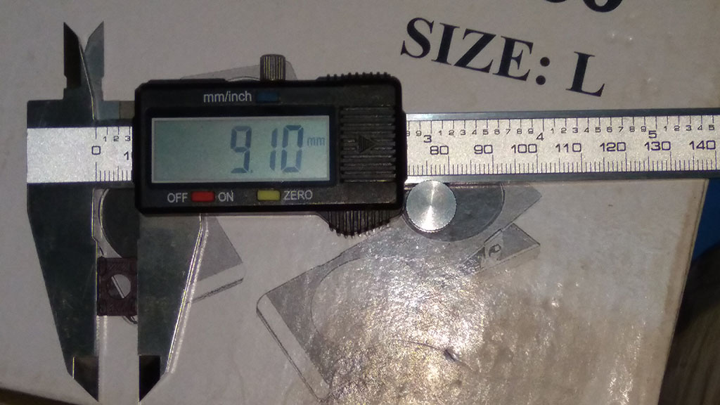

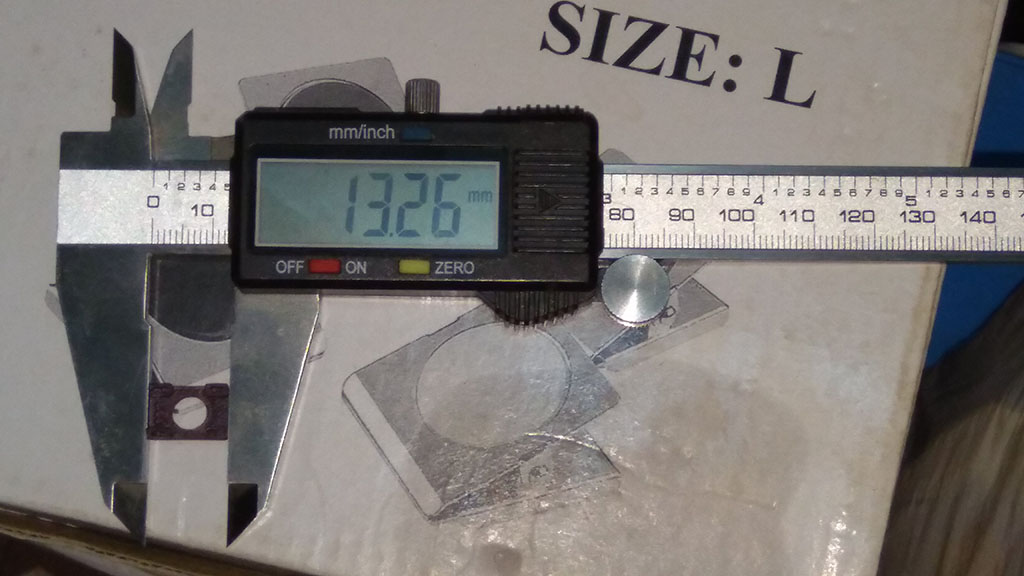

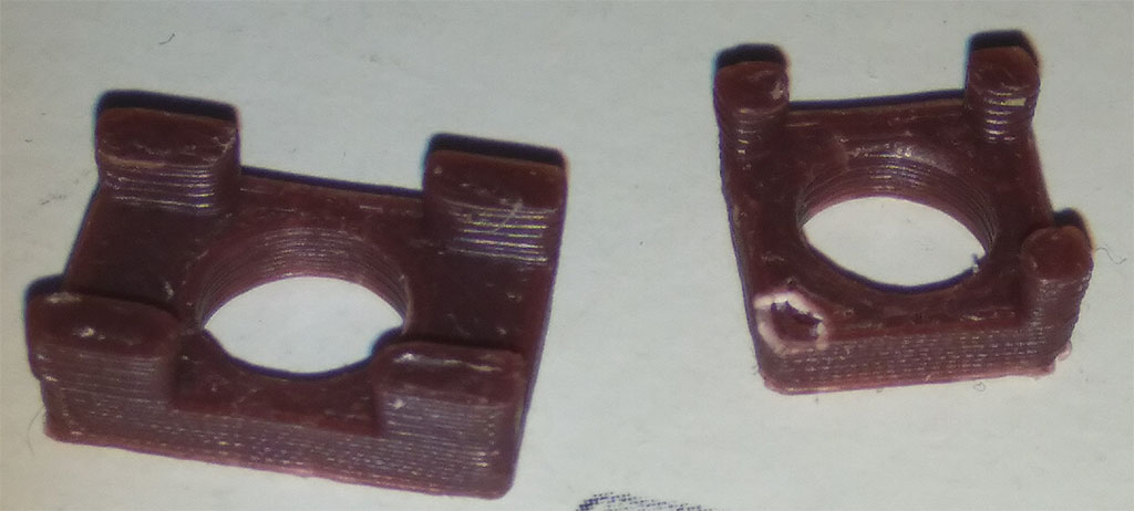

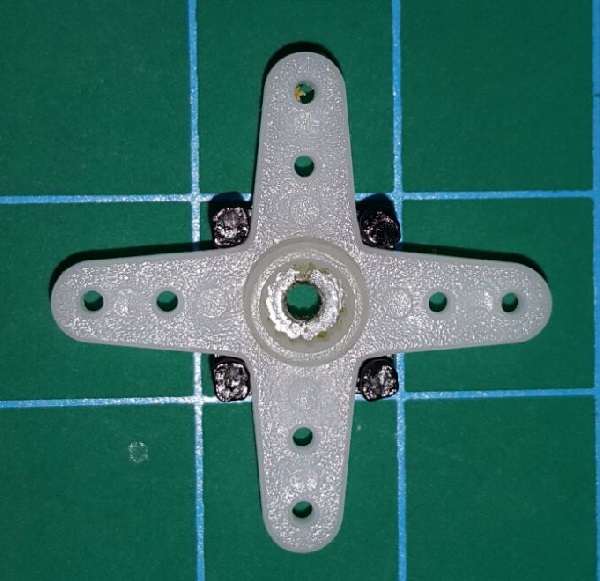

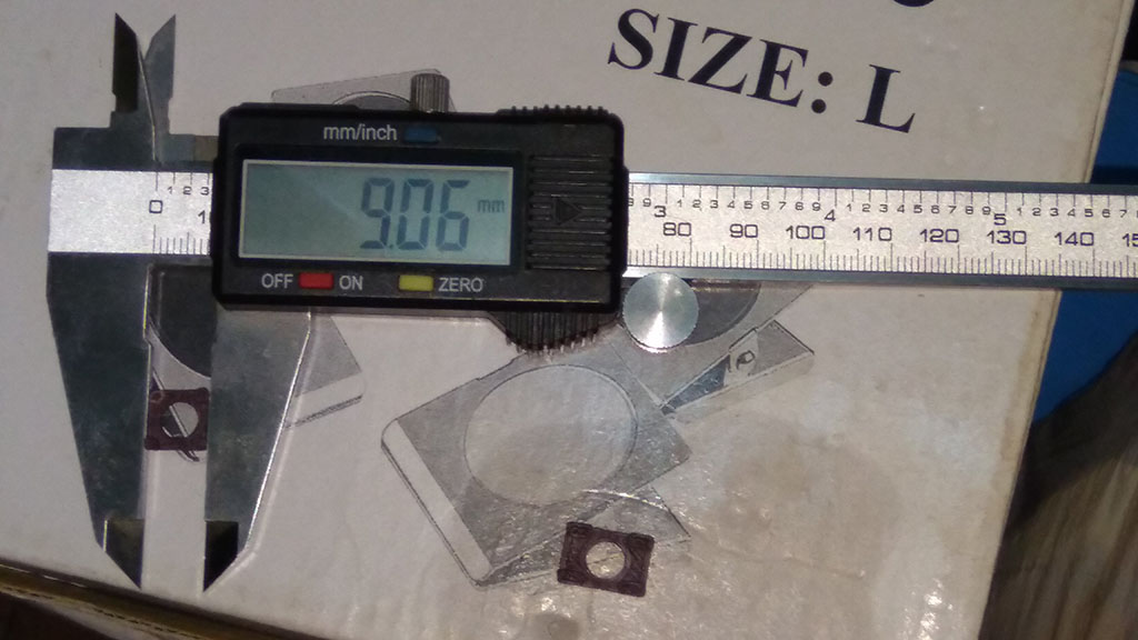

作者: wsoft2002    時間: 2017-8-11 02:04
我手上只有ABS, 求其印 100%  infill , 210C 膠, 100C 床, 有 Raft
細果粒心急拆 raft 整壞左
圖片附件: 1.jpg (2017-8-11 02:01, 78.29 KB) / 下載次數 38
https://h0.hkepc.com/forum/attachment.php?aid=2003664&k=2271bfebb0424b9d8e05b7f5ac5a3d68&t=1781783159&sid=pKNBEwlamr
圖片附件: 2.jpg (2017-8-11 02:01, 78.84 KB) / 下載次數 47

作者: Super169    時間: 2017-8-11 02:15
回覆  Super169
似是出多膠了
    試改大 other 果頁入面絲的粗幼
我個設定係1.75 ...
wsoft2002 發表於 2017-8-11 01:11
我一直都係用 1.77 的了, 或者再改大D.
作者: Super169    時間: 2017-8-11 02:16
細果粒心急拆 raft 整壞左
wsoft2002 發表於 2017-8-11 02:04
唔該哂 ching, 可能真係我既出膠量有問題了.

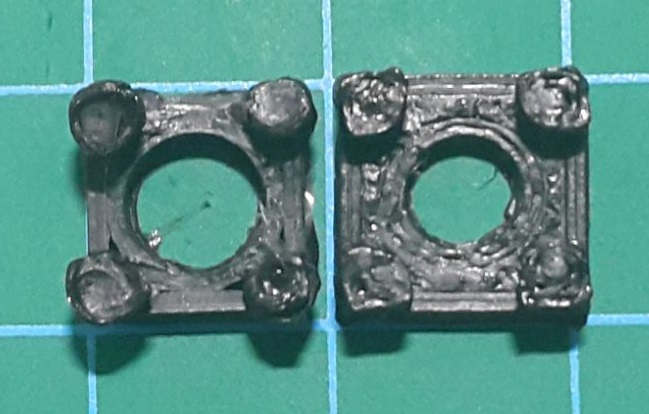

ching 唔該哂, 你個 profile 超正.
完全 fit 哂D位:
不過, 有D小插曲, 差D嚇死我.
原來你個 profile 既 script 入面 hard code 左只係加熱右邊頭.
我以為只係改哂用 左邊頭就得 (可能我之前果個,  default 係左), 第一野印, 見佢有 set 左邊溫度, 但等都唔等就印.
初時以為佢只係平台升完溫移下位, 點知見佢走去中間行, 果時左邊溫度只係 5x, 聽到個齒輪"噠噠"聲至肯定出事, 即停.
改番 script 就掂哂了, 仲係好掂果隻, 出膠量比之前好得多.  唔該哂 ching.
圖片附件: 20170812-001.jpg (2017-8-12 15:39, 79.49 KB) / 下載次數 36
https://h0.hkepc.com/forum/attachment.php?aid=2004002&k=d3c9975429ea714043af63567d227d24&t=1781783159&sid=pKNBEwlamr
圖片附件: 20170812-002.jpg (2017-8-12 15:39, 102.96 KB) / 下載次數 40
https://h0.hkepc.com/forum/attachment.php?aid=2004003&k=91cc6e84479c7a31fd20d72d1a06c61c&t=1781783159&sid=pKNBEwlamr
作者: Super169    時間: 2017-8-12 18:17
本帖最後由 Super169 於 2017-8-12 18:18 編輯
