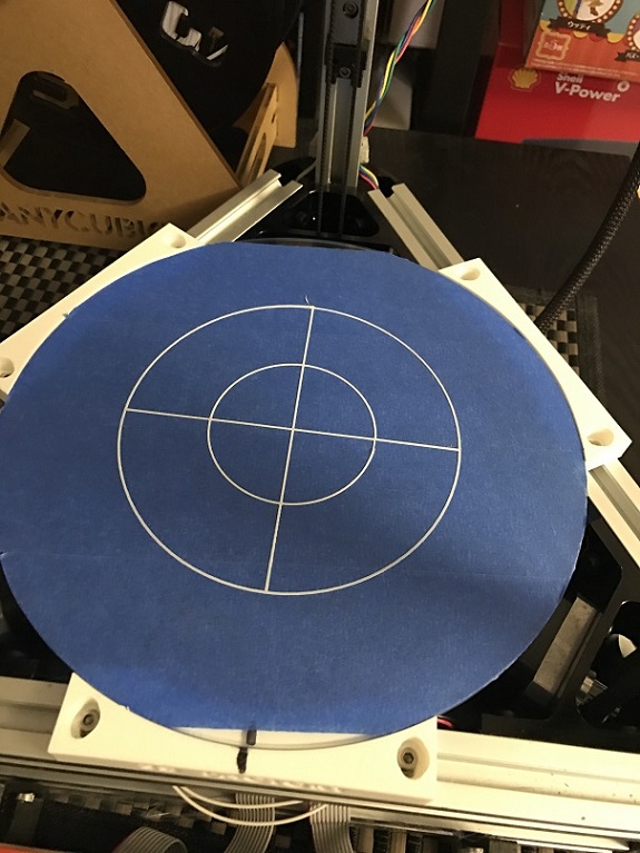

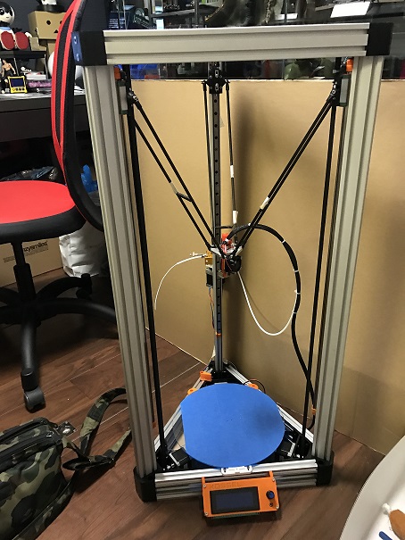

早前兩部Kossel 出現結構老化~
結果換左金屬支架 , 成部機硬淨左好多
但我點都做唔到AUTOLEVEL~~~
兩部都係中間部份印到~ 但一超過5MM 就撞到玻璃
用過RichCattell 的G30 都係唔得~ 仲要行到錯晒
請問大家我部機點先可以變返正常???
圖片附件: [Kossel XL] IMG_7180.JPG (2017-6-11 02:54, 120.92 KB) / 下載次數 83
https://h0.hkepc.com/forum/attachment.php?aid=1989128&k=5daffb003484c300b7b12bd26ccc5188&t=1781588124&sid=1ijy99KtbA6
圖片附件: [Kossel mini] IMG_7181.JPG (2017-6-11 02:54, 120.88 KB) / 下載次數 57
https://h0.hkepc.com/forum/attachment.php?aid=1989129&k=c6bd49aee93136d7cf739efcf204be00&t=1781588124&sid=1ijy99KtbA6

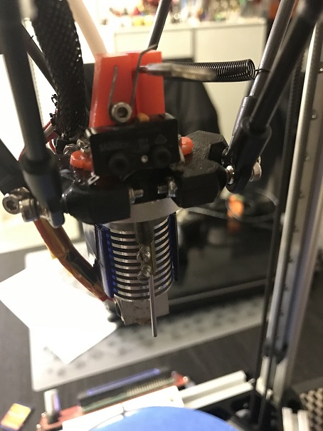

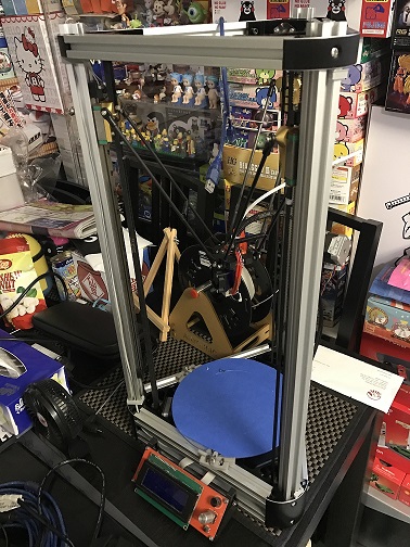

圖片附件: IMG_7513.JPG (2017-6-16 03:18, 141.44 KB) / 下載次數 70
https://h0.hkepc.com/forum/attachment.php?aid=1990087&k=e8de93d6ee5b95ae478ab3d77dbae618&t=1781588124&sid=1ijy99KtbA6
圖片附件: IMG_7514.JPG (2017-6-16 03:21, 96.18 KB) / 下載次數 47
https://h0.hkepc.com/forum/attachment.php?aid=1990092&k=d1cea449151c3ea972dc695edfe5623a&t=1781588124&sid=1ijy99KtbA6

作者: ustkl    時間: 2017-6-16 09:32
回覆 9# marschung
呢種最好。
作者: marschung    時間: 2017-6-16 11:37
回覆 11# ustkl
請問邊有得賣? 同埋用法係唔係真接取代探針?
作者: ustkl    時間: 2017-6-16 11:53
本帖最後由 ustkl 於 2017-6-16 11:54 編輯
回覆 12# marschung
TB search "3D打印机 自动调平传感器"
完全取代探針。不過probe 完要手動移除。

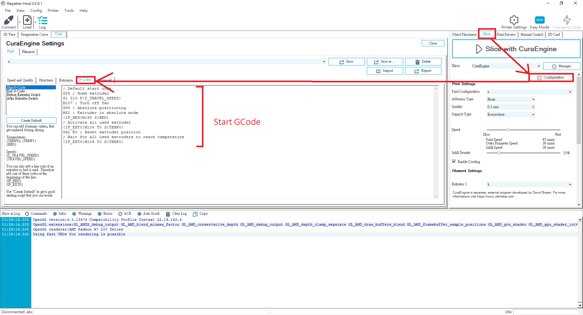

作者: penelopeblue    時間: 2017-7-2 11:31
本帖最後由 penelopeblue 於 2017-7-2 11:35 編輯
我自己通常會比佢同步homing, 加熱hotend 同hotbed. 不過你要肯定自己隻牛加rating啦 (一開始行12A, 我嗰隻12V30A牛冇難度)
但你升緊溫行G29, 組係一路加熱一路變形, 同時又一路probe?
例: Repetier host 搭配 Cura --> Start gcode
圖片附件: start-gcode.png (2017-7-2 11:31, 87.06 KB) / 下載次數 54
https://h0.hkepc.com/forum/attachment.php?aid=1994043&k=04d8a754f491a6df87548db85edc023e&t=1781588124&sid=1ijy99KtbA6
