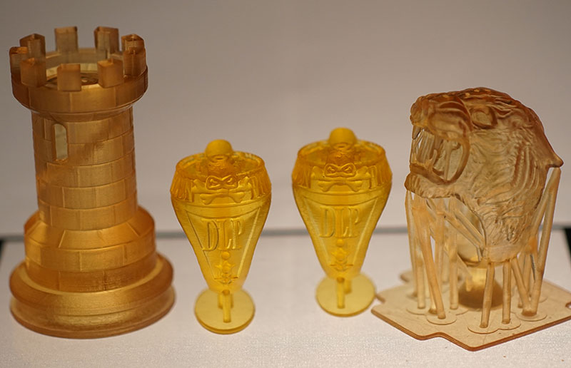

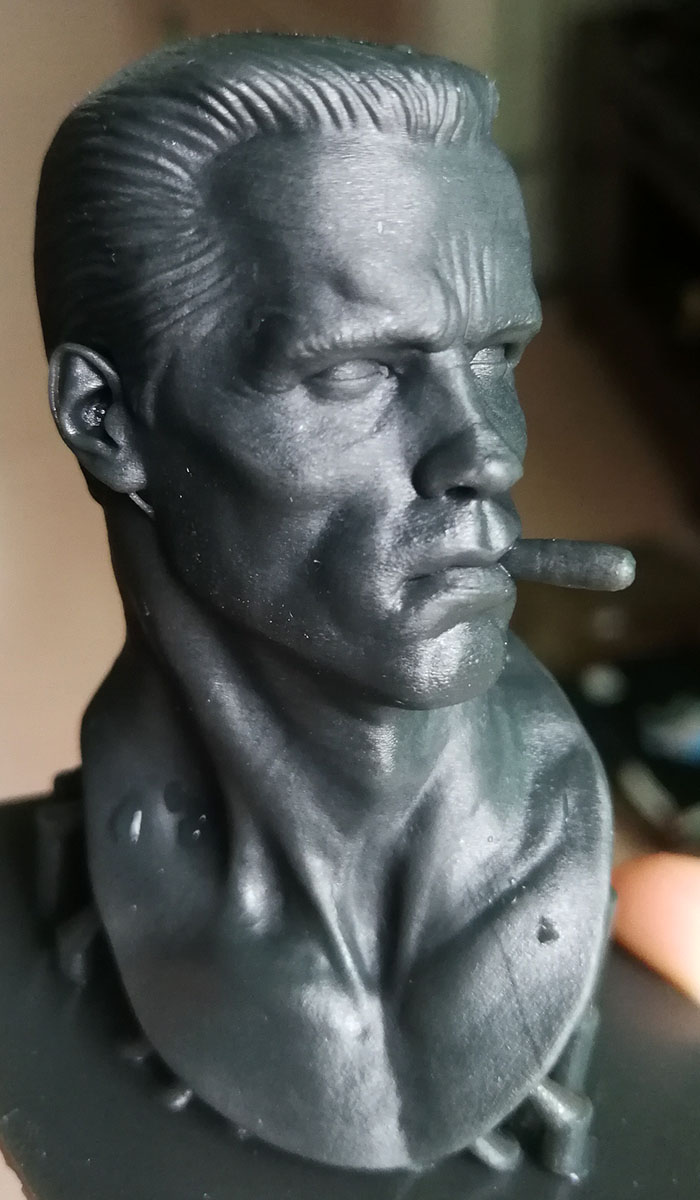

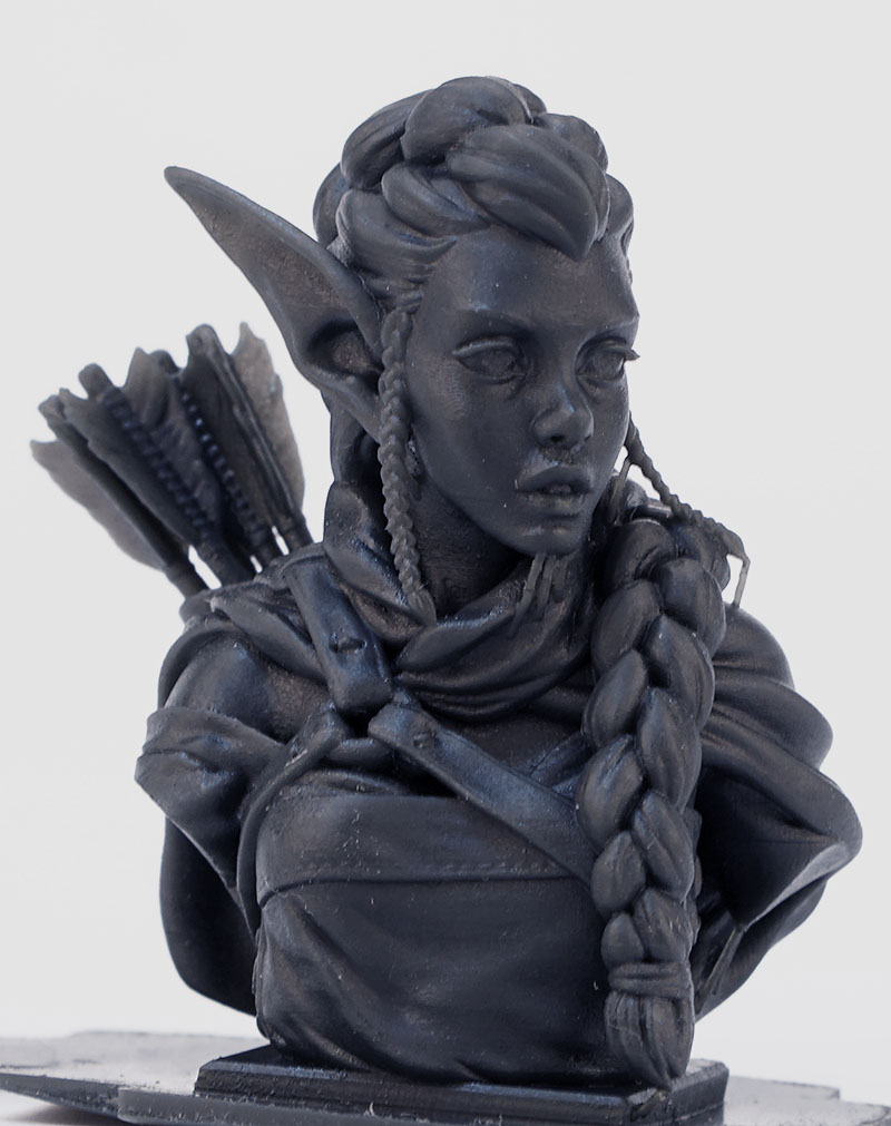

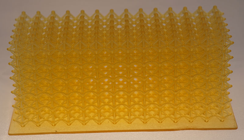

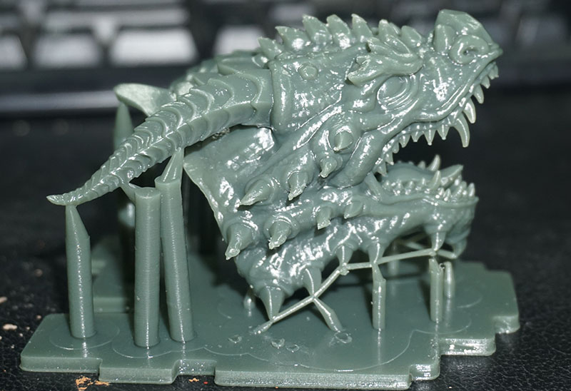

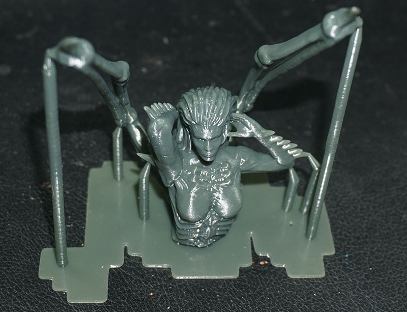

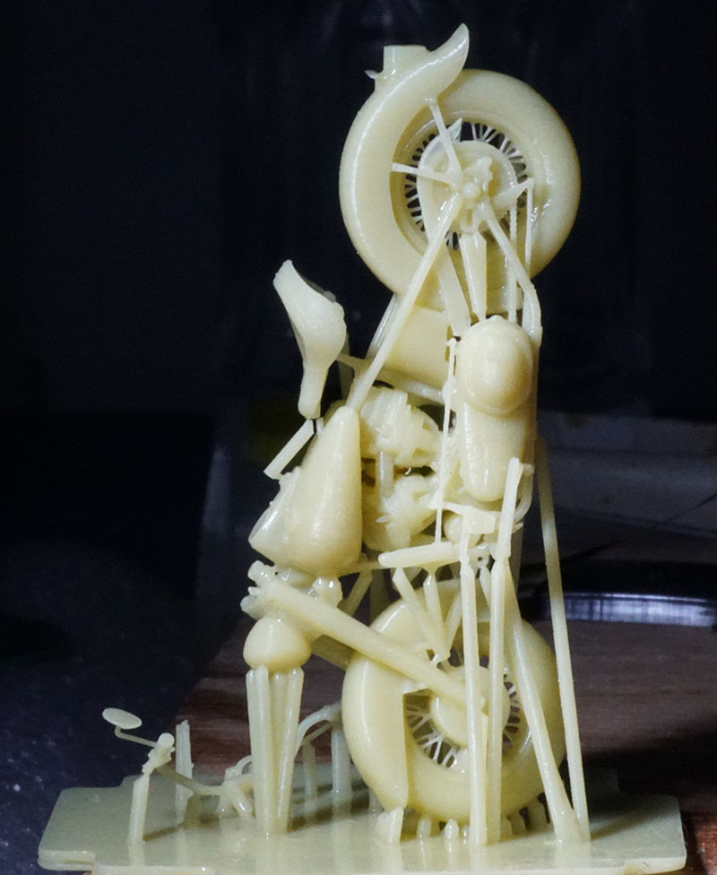

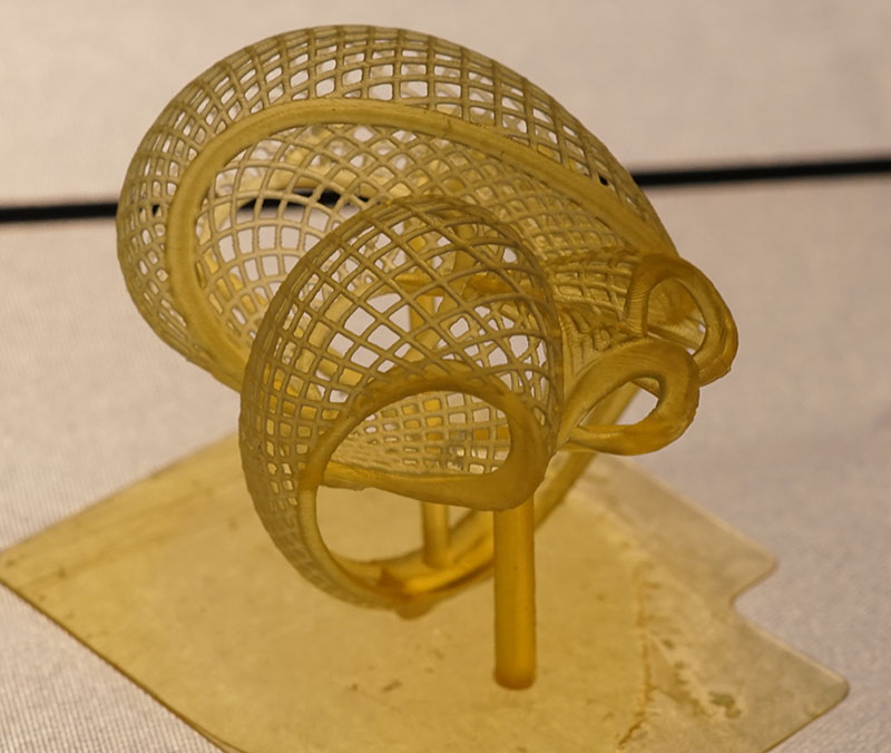

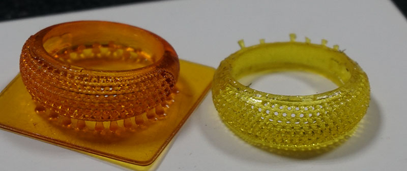

好耐无上尼同大家倾计了!(夜晚晚甘讲好似果D野甘),贴D近排打的野,后面的戒指系可铸造的,送左去铸造厂了,睇下铸出尼乜野效果!
Printer: X-Cube 30W
Resin: X-Cube + 0.2% GRAY
Slicer: Creation Workshop
support:B9+Magics
Size:
Slice Height (mm) : 0.025
Exposure Time For First Layers (ms): 50000
Bottom Layers:4
Exposure Time (ms): 8000
Lift Speed (mm/m): 25 + 40
Z Lift Distance (mm): 4
Printer: X-Cube 30W
Slicer: Creation Workshopsupport:B9
Size:
Slice Height (mm) : 0.05
Bottom Layers: 4
Printer: X-Cube 30W
Resin: X-Cube + 0.1% GRAY
support:
Size:
Bottom Layers:4
Exposure Time (ms): 10000
Printer: X-Cube 30W
Resin: X-Cube Clear Yellow
support:
Size:
Slice Height (mm) : 0.1
Bottom Layers:4
Exposure Time (ms): 12000
Printer: X-Cube 30W
support:
Size:
Bottom Layers:4
城堡
Printer: X-Cube 30W
support:
Size:
Bottom Layers:4
Printer: X-Cube 50W
Resin: DLP 可铸造树脂
support: Creation Workshop
Size:
Bottom Layers:4
Exposure Time (ms): 15000
圖片附件: 7f8edc9a3c748a0fab9e18ccddb41ae2.jpg (2017-5-25 01:52, 114.94 KB) / 下載次數 54

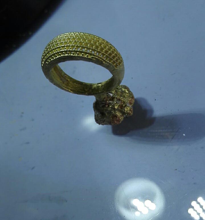

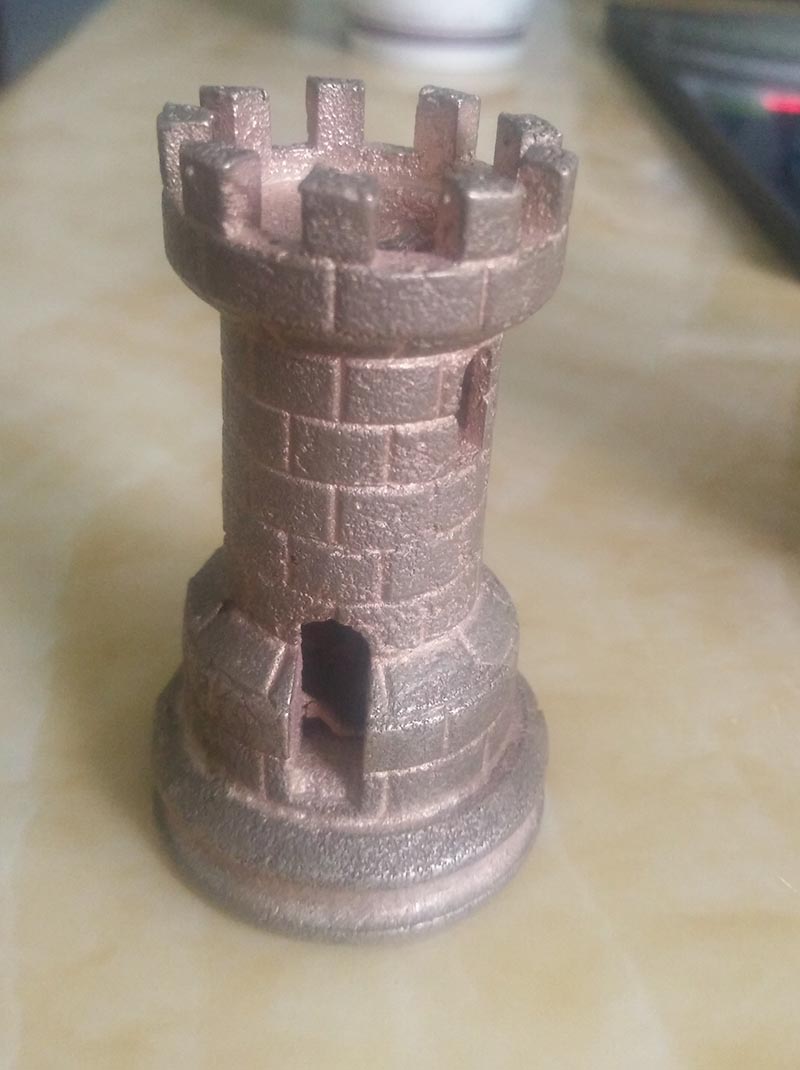

可铸造树脂铸造的金戒指,基本上达到了铸造的要求,熔蜡的温度还需要调整一下。

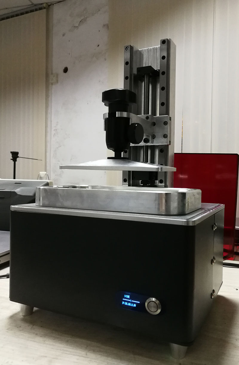

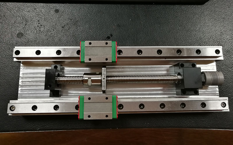

近期一直忙于其他事情,少上左HKEPC,忙完左大学的一个项目后,现在开始做x-cube的升级和大尺寸版本的开发工作,现在新的Z轴已经做出来,验证没有问题将开模具制作新的Z轴,对于EPC上团购的朋友我们都会提供一个优惠的升级方案。

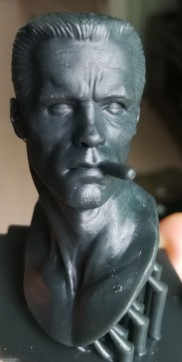

Printer: X-Cube 30W
Resin: X-Cube Gray
support:
Size:
Bottom Layers:4
Lift Speed (mm/m): 30 + 50
Z Lift Distance (mm): 8
Printer: X-Cube 30W
Resin: X-Cube Gray
support:
Size:
Bottom Layers:4
Lift Speed (mm/m): 25 +5 0

回覆 6# ansion
双直線導軌,  滾珠絲桿
其實早應這樣, 光固機不應在Z軸上cut cost.
作者: Super169    時間: 2017-7-8 16:49
近期一直忙于其他事情,少上左HKEPC,忙完左大学的一个项目后,现在开始做x-cube的升级和大尺寸版本的开 ...
ansion 發表於 2017-7-8 13:48
新既 Z 支架咁似部 CNC 既用料既, 除左個彈性聯軸簡單左D.
都玩到咁大了, 差少少錢, 不如換埋 梅花聯軸, 或者彈性夾膜既.

計下成本。兩條國產300mm 導軌加1條滾珠絲桿, 成本唔駛300 RMB。但係Z軸就可以error free了. 賣返貴D就cover 得到。LCD SLA 呢門新野仲有好多核心問題要花錢花時間硏究。開始時用一些貴D但可靠嘅 solution 去做產品, 穩定下來才去做cut cost version 才是可取的方法。可惜各家都鬥平鬥賤鬥快去搶Market share. 產品未Develop 好就推出去了。

回覆 12# ustkl
想指教這種結構具體能提高多少精度? 在外行人的我眼中只是覺得個結構很強而已。。。。
作者: andyngo    時間: 2017-7-8 20:22
回覆  ustkl
想指教這種結構具體能提高多少精度? 在外行人的我眼中只是覺得個結構很強而已。。。。 ...
diy0627 發表於 2017-7-8 19:37
    Z 再直D,如果自己部機已經OK,就無分別
作者: ustkl    時間: 2017-7-8 21:09
回覆  ustkl
不算是提升,只是回復正常水平。
作者: Super169    時間: 2017-7-8 22:56
回覆  ustkl
咁樣加固, 重點應該唔係提升精度, 只係減低出現誤差既機會 (當然, 你都可以睇成係真實既精度, 但呢樣野計唔到).

作者: Offer    時間: 2017-7-11 16:11
我部機其實無改過, 只係試唔同既樹脂, 同埋換下膜玩D簡單野.
因為我手工唔好, 好易出事.  我係等個 fd 試 ...
Super169 發表於 2017-7-11 13:57
除局住要印铸造树脂外不建議用50w LED,坏處多於好處

回覆 44# Offer
   OFFER 大,  可否分享多少少? 改w 不是影響曝光時間而已?
作者: necbbc    時間: 2017-7-11 16:41
回覆 44# Offer
    我就是用DLP鑄造樹脂,50W免強夠力。
作者: Super169    時間: 2017-7-11 17:01
Offer 發表於 2017-7-11 16:11
大大可唔可以分享下會有乜野壞處.
因為朋友已經改左, 佢印野可以快過我, 4-5s 都 OK.  但唔知會有乜野壞處.
作者: Super169    時間: 2017-7-11 17:07
回覆  Super169
    你交比佢改啦!佢現在高手來了,已打印得好好。
necbbc 發表於 2017-7-11 15:13
佢已經玩到傻傻地, 有D入左魔, 走去買左塊控制板, 家陣研究緊自己換版轉 nanodlp, 同埋換Z軸.
有時我都同佢講, 佢買部機番黎, 似係為左玩部機多過印野.
不過, 佢家陣真係印得好過我好多, 但我都滿足家陣既, 只係有時D橫紋好勁, 唔係太 happy.  但可能都係死症.
我比較怕死, 無乜信心既野, 通常都唔會亂試, 特別係電子野.
等勇士們試過哂至出手, 最好等佢上我屋企幫我換埋.
