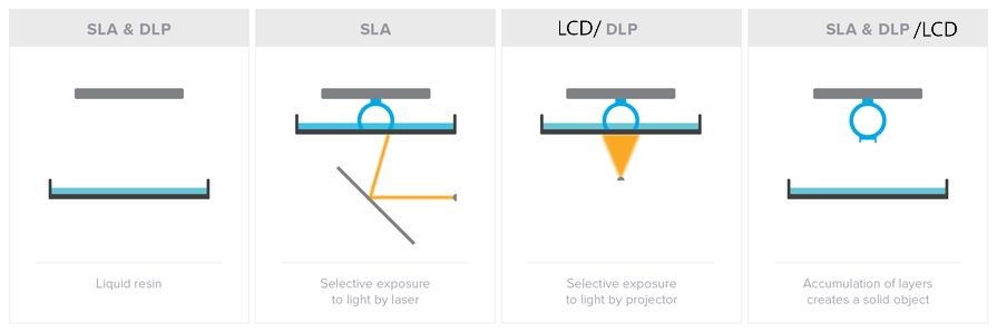

各類平民sla打印機技術簡介:
(利申:  本身擁有laser SLA,diy SLA(已拆),diy DLP SLA (已拆),LCD SLA, Ultimaker3)

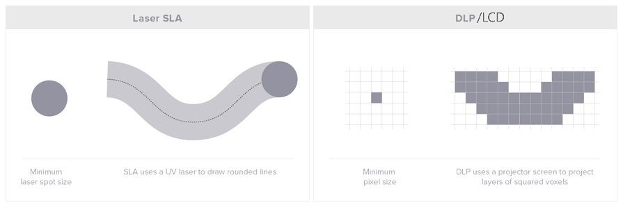

laser機:
原理- 利用405nm laser 同埋振鏡去引導激光點於樹脂上繪畫成型
代表機型: formlab
打印時間跟據模型大小改變,打印出黎嘅物件觀感上會比較順滑。
DLP機:
利用DLP顯示技術用高壓水銀燈泡(光譜內有uv) or uv燈 投射出影像到樹脂上成型,如果想加快打印速度,可以將機內嘅色輪移除。
代表機型: B9 creator
打印時間每層打印時間都一樣,與模型大小無關,打印面積可自由調整,越大精度越差,曝光時間都會增加。
LCD機:
利用已移走背光嘅LCD顯示屏,用405nm uv燈投射出影像到樹脂上成型,點解用405nm呢?因為lcd本身並唔係設計黎做3d printing,而且uv對lcd係會加速老化, 本身生産lcd時已經加上uv filter, 只有405nm以上嘅光先可以通過到,好彩大部份光敏樹脂都可以喺呢個範圍固化,雖然唔係最高效率,作為團購lcd機嘅用家,揀佢嘅原因就係佢有嘅優點都幾多,遲啲再講。
代表機型: 團購機x-cube
同DLP一樣,打印時間每層打印時間都一樣,與模型大小無關,不過打印面積不可自由調整,精度取決於屏幕嘅解像度,曝光時間跟據所用uv燈嘅功率而定。
問:DLP, laser, LCD點揀好?
Laser
價錢:貴,formlab啲機唔平,打印面積為正方形。

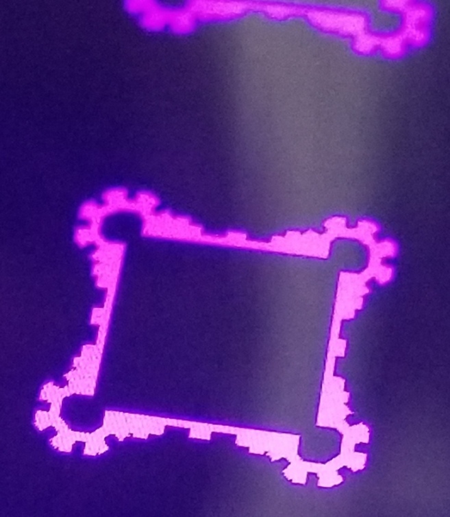

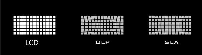

效果&精度:成型嘅表面有一種一望落去就覺得好靚好detail嘅感覺,因為laser係畫個模型出黎,所以唔會出現所謂pixelation(我叫佢做像素紋,之後會講解),所以睇落會好自然,亦都係點解咁多人鍾意佢嘅原因。
先天問題:變型同對焦問題,想像吓激光射落中心同邊位係會有唔同,打斜射落邊位除左會令對焦距離唔同之外,粒laser spot都會變左 ellipse, 某程度上會有變型,呢個有得做calibration去改善。至於激光嘅功率因為距離唔同而引致減弱嘅幅度超細,所以可以忽略。
DLP
價錢:貴,一部靚嘅projector唔平,而且投映對焦要一定距離,部機好難做細部,要印得細緻就要縮少打印面積,每次改位都tune餐死。
效果&精度:好,中心位置成像最好

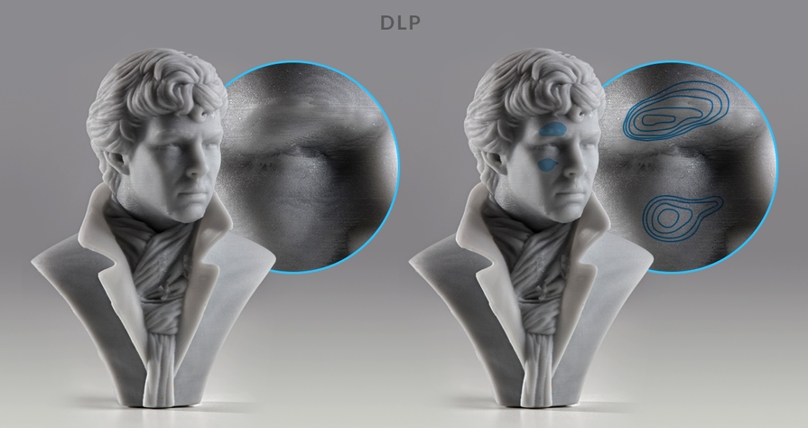

先天問題:變型, 好似相機鏡頭咁,幾靓都好,邊位都唔會完全唔變形。同樣地,中心光度比周圍強,令到曝光時間不一致。會有像素紋出現。
LCD
價錢:平,好很平! 就算uv射壞塊LCD, 當LCD係消耗品去換計落都貴唔過laser機換一兩次pdms
效果&精度:好,無變型問題
先天問題:取決於光源設計,一般中心光度都係比周邊強,令到曝光時間不一致,可以加塊菲鏡去改善。會有像素紋出現。lcd理論上會老化,玩幾耐先死就未知。另一個問題係lcd同成型表面嘅距離對打印嘅細緻度有莫大關係,因為uv唔似dlp咁可以對焦,距離成型表面越遠,散射越大,想像吓放塊牛油紙喺電視表面,基本上都可以好清楚咁睇到個畫面,但一攞開少少就已經會好糢糊。成件事就係咁。
以下係變型比較:(圖片取自最近眾籌緊嘅lcd機,如有問題請告知)
laser vs dlp/lcd 嘅像素紋:
SLA-v-DLP-process-graphic.jpg.895x0_q80_crop-smart.jpg sla-v-dlp_hero-3.png.1354x0_q80_crop-smart jpg.jpg
圖片附件: bd1ffd29ebf919922bc1c997d1a5ba9d_original.jpg (2017-5-19 19:50, 33.58 KB) / 下載次數 53

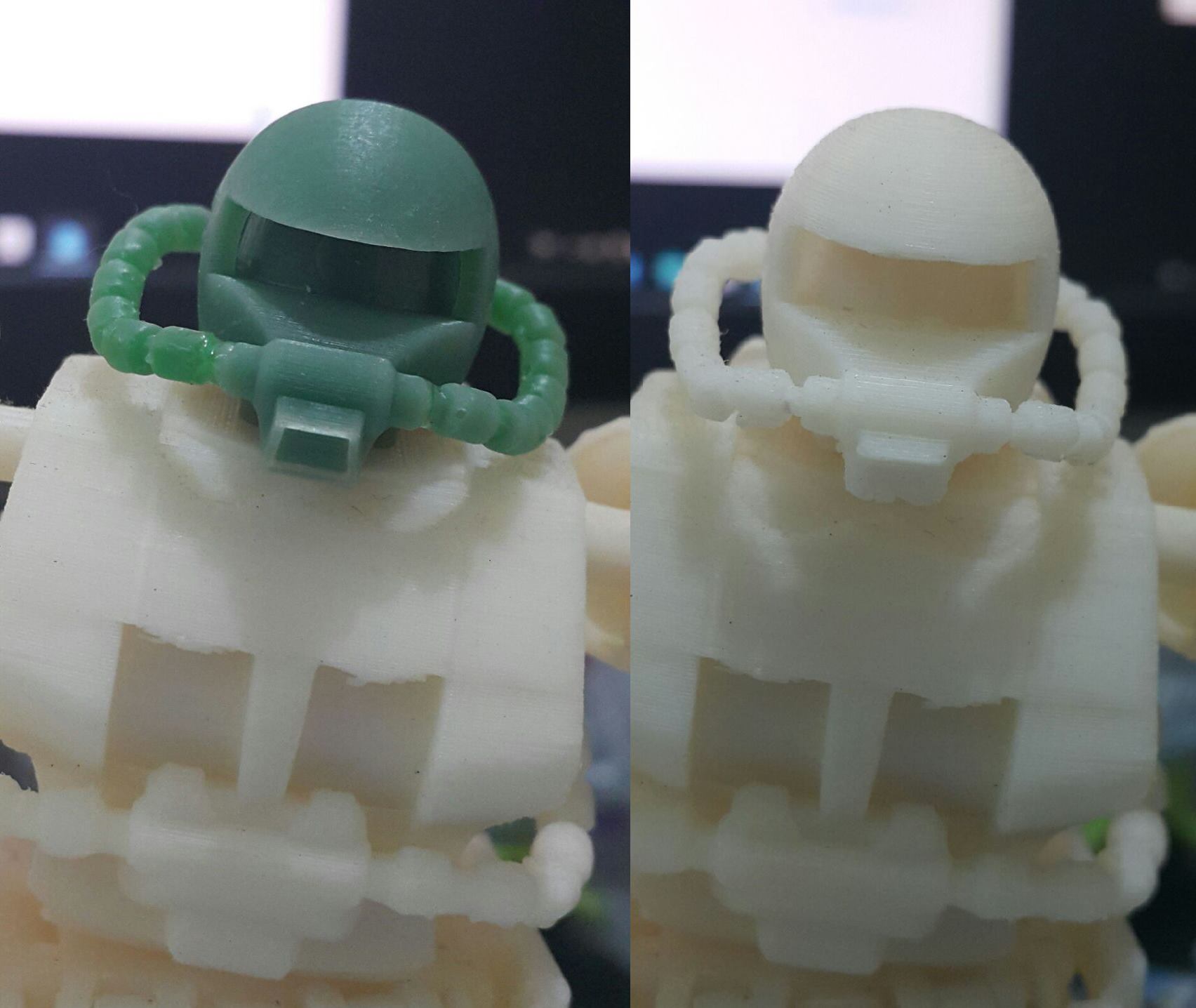

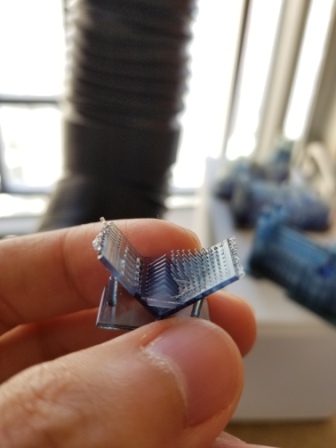

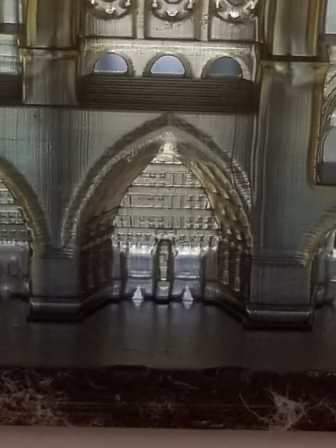

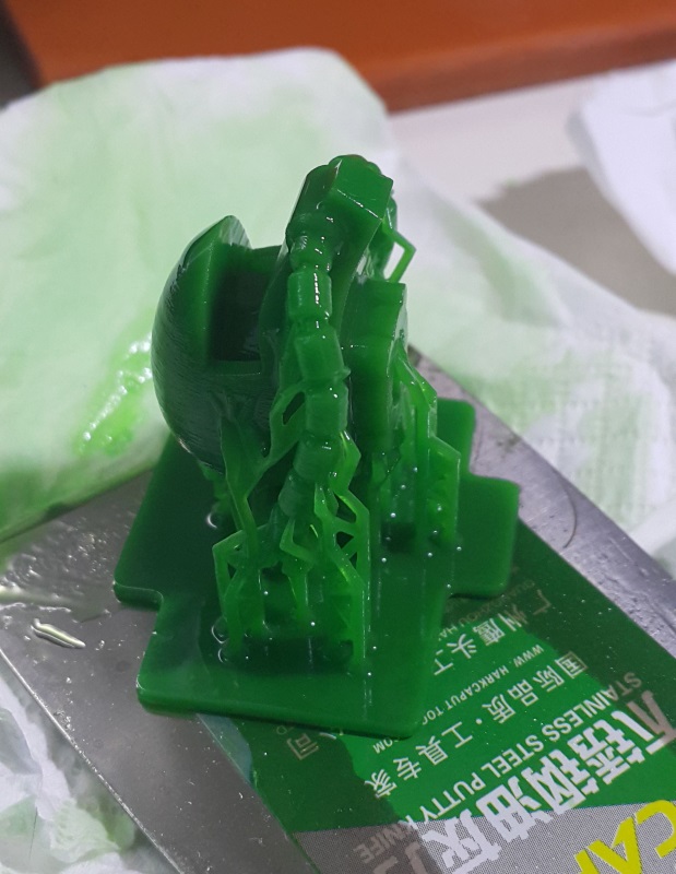

觀察所見好多師兄遇到打印失敗嘅主要原因係痴底,首先我會分享吓一啲基本嘅原則等大家打印失敗嘅時候可以一步步咁揾出原因。讀書果陣我成日笑有個教授好鍾意講:If you know the problem, there is no problem. If you don't know the problem, that is the problem! 諗諗吓其實呢個先係世界嘅真理!揾到個問題自然有解決嘅方法。

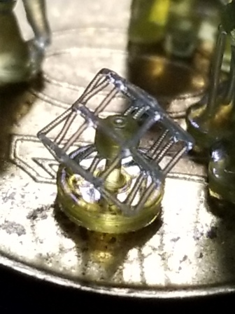

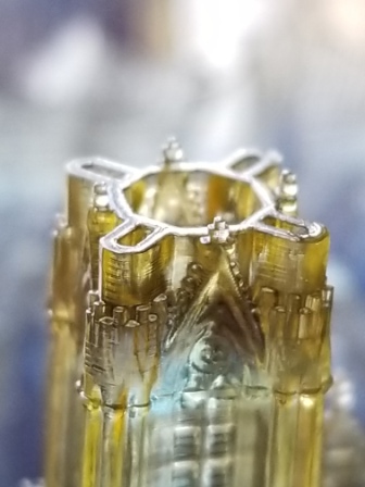

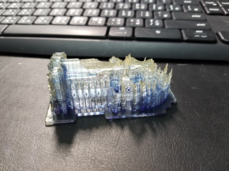

首先第一個原則:打印成功必須離型力細過平台吸力,bottom up打印有樣野煩,就係打印過程係喺兩個表面之間成型,樹脂固化之後就會好似膠水咁痴住打印平台同埋樹脂盤(成型表面),為左達成打印嘅目的,我地就會用各種方法去令到打印平台同樹脂痴實,樹脂盤同成型表面越唔痴就越好,所以就利用fep膜之類嘅離型膜去令打印表面嘅痴力減到最低。
痴底: 痴底可以基於以下常見原因慢慢將問題排除。
- 平台表面有半固化樹脂,令新樹脂未能於頭幾層痴上平台。每次打印後可用酒精先清潔鋁平台表面再做下次打印。
-平台與lcd距離過大,照計跟足平台調平做嘅話呢個應該問題不大,就算有0.5~1mm嘅不平,只要頭幾層嘅曝光時間足夠,係無乜大問題的(除非樹脂顏色太濃,一陣再講)

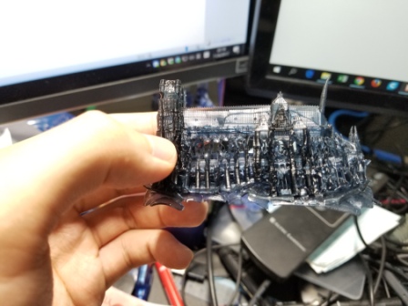

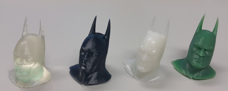

-塊膜有殘留已固化嘅樹脂,有時會有一小部份範圍嘅地方有一層好薄固化左嘅樹脂,令到打印果陣有部分地方可能印得到,但有啲位置就印唔到痴左底。例如打印building有半棟樓係無問題,但係有部份就痴底,攪到印出黎個building好似地震後咁。 要倒走樹脂再檢查一下塊膜有無問題。 20170611_221755.jpg
-塊膜花左,打印失敗後我地成日會好心急再試一次,於是用各種工具去刮走啲固化咗嘅樹脂,不過咁樣好容易會令到塊膜花咗,花痕會令膜嘅表面面積增加從而令打印物件痴底。
-樹脂: 大部份打印不成功嘅師兄,佢地嘅樹脂大多都已經溝左色,而且都幾濃吓。可能係想實色啲,靚啲,減少散射嘅問題。但係溝左色嘅樹脂其實一來會令打印件強度減弱,容易裂,二來深色會大大加長曝光時間,令佢更難好好咁痴實個平台。初初試機時建議先用未染色嘅樹脂,咁樣可以好好咁排除因為太深色 令到曝光不足引致打印失敗。 20170611_221811.jpg

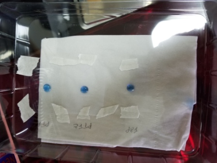

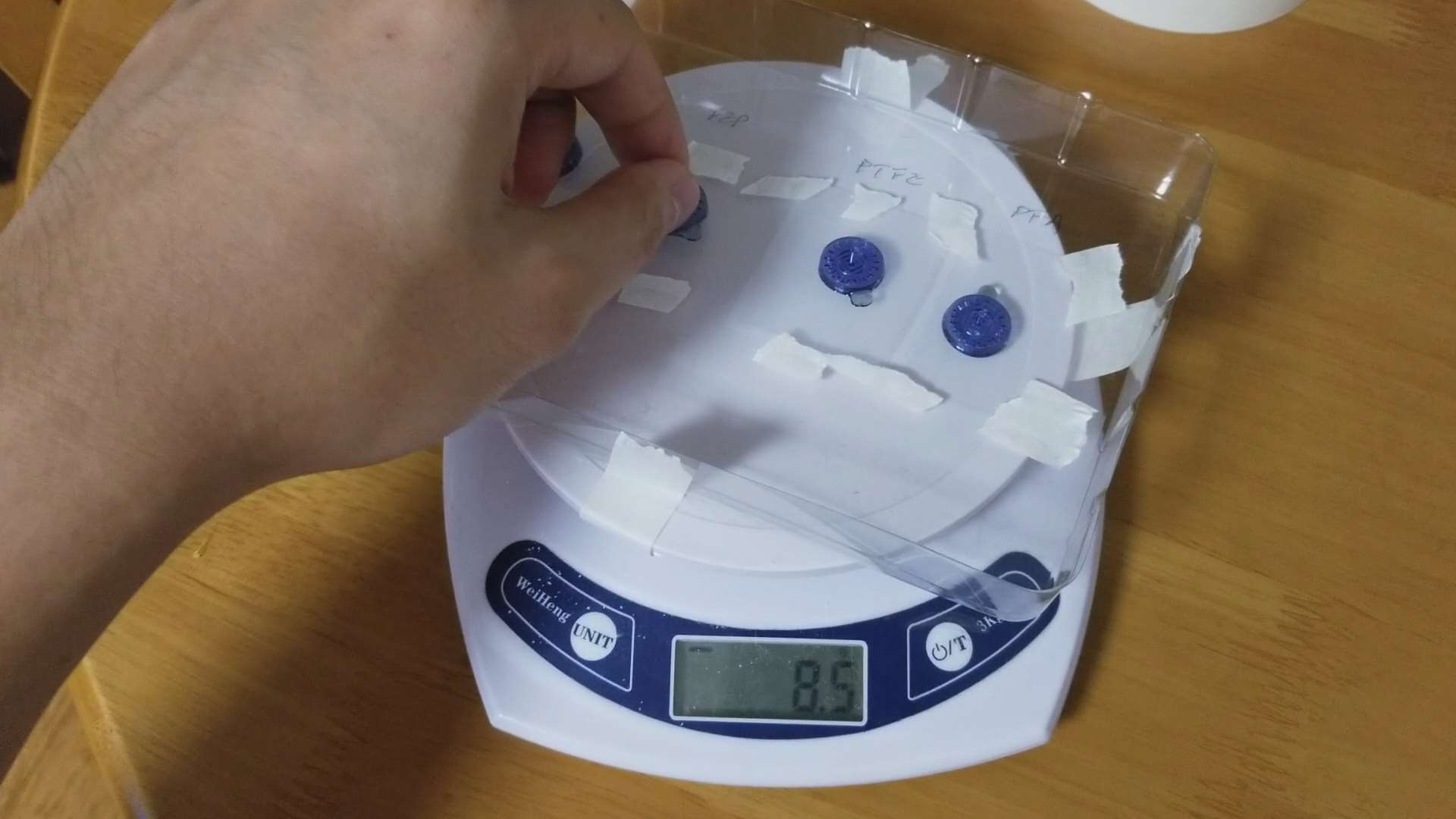

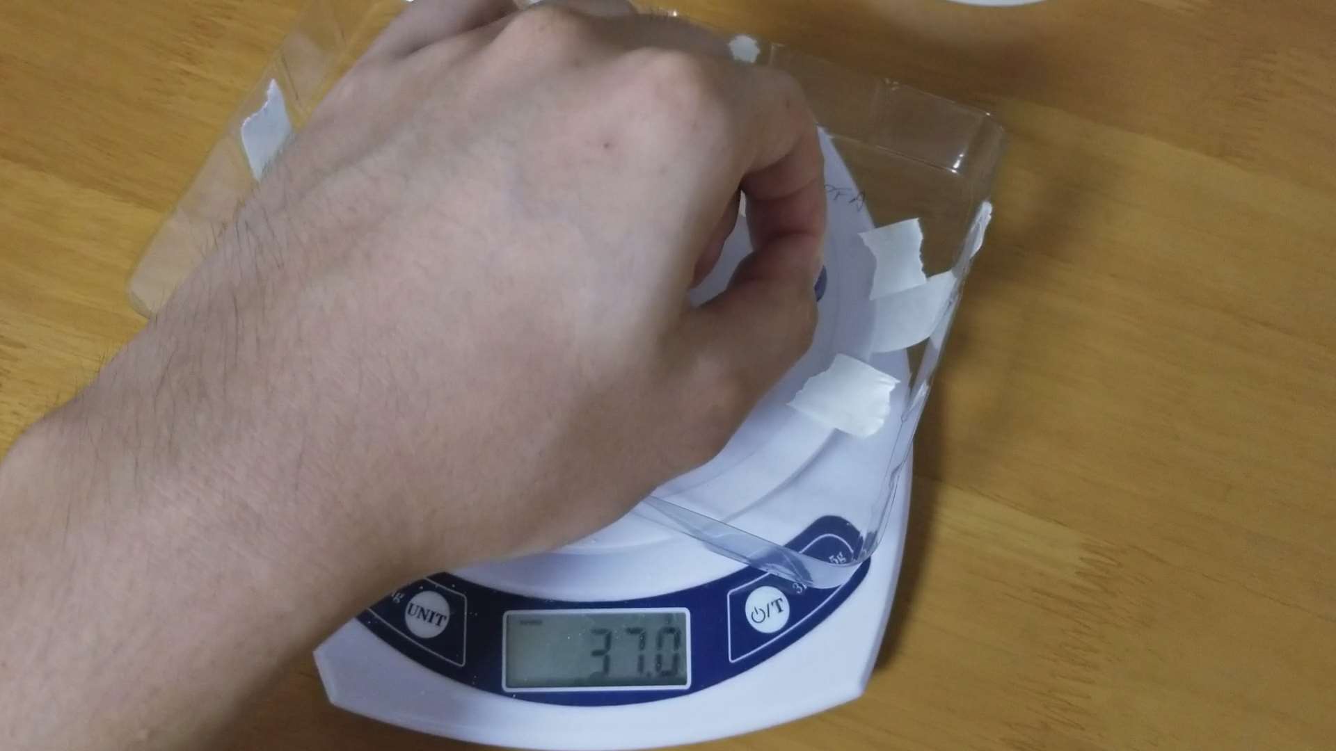

番外篇: 測試各種離型膜

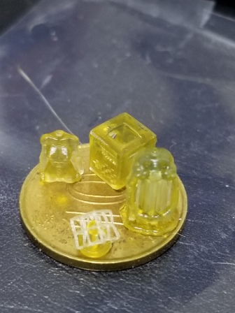

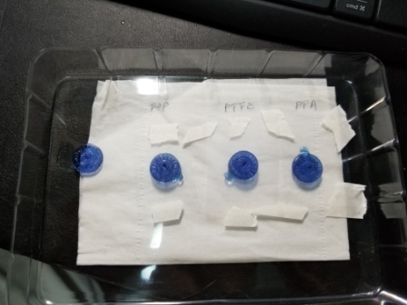

小弟用過幾種膜,分別係:
原廠膜:感覺一般,啪啪聲明顯,又厚,印完一兩舊test print 就換左

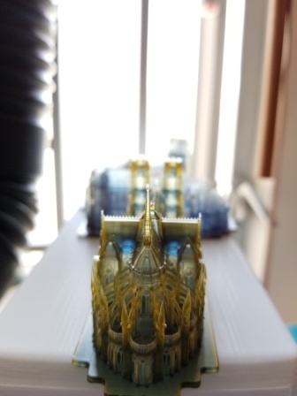

ptfe 0.05mm:效果好比原廠好,無出現vacuum effect,靭性比較差,易穿要好小心使用,一旦花左就好易痴底

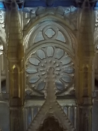

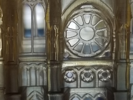

pfa0.1mm:fep啲friend, 比fep平,所以我少少懷疑有啲fep會唔會用係pfa黎頂包。 用落問題都不大,我之前post嘅building都係用佢印。
fep 0.05mm:薄,用落無乜問題

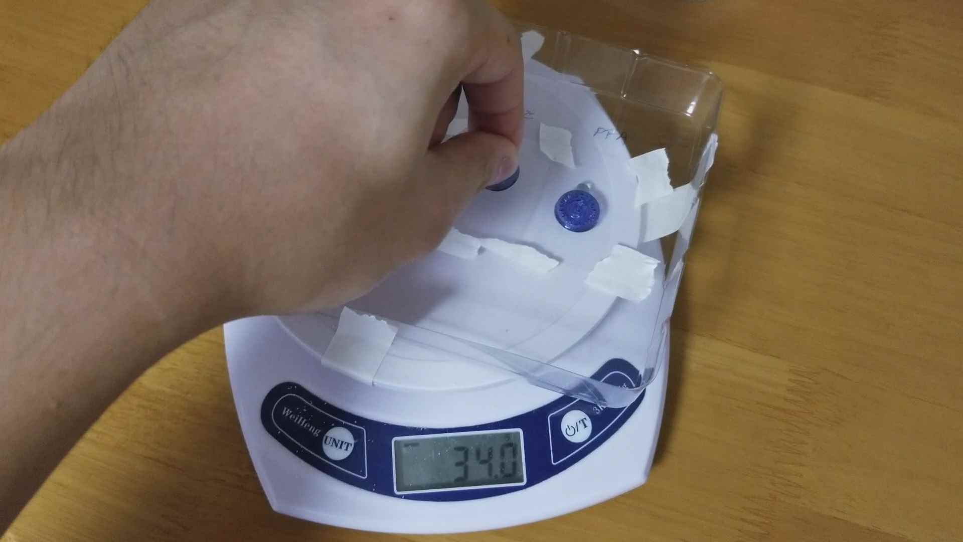

我做左個好唔科學嘅方法去度固化左樹脂同膜之間嘅吸力,一個磅,將已固化嘅樣品痴落個磅度再用手向上扯出,個磅就會度到負幾多gram, 負數越大,代表痴得越實越難離型。
結果如下(約數):
原廠:-30g
ptfe0.05:-34g
pfa0.1:-37g
fep0.05: -8.5g (winner)
無用膜:痴實左拉唔出
首先淘佬野幾多真幾多假真係買大細,當我買到嘅0.05mm fep係真嘅話,個結論係fep應該係最好嘅離型膜,原廠塊膜係唔係fep就唔知,吸力介乎pfa同fep0.05之間,可能係同厚度唔同有關,不能直接比較,等大家多個參考,至於0.05fep喺邊度買我當時同時喺兩間買過0.1同0.05mm,但睇啲紀錄揾唔番邊間買左邊隻 (同埋係好貴,都年幾前買落),有師兄想做勇者我可以pm晒兩間比你

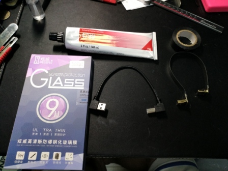

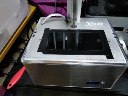

外觀:換左條彎頭usb短線,如果部機本身個display係無問題(即係本身都正常無閃屏無雪花)可以就咁換條短嘅hdmi軟線,咁樣成部機即刻靚仔左,機背都可以簡潔啲無咁大抽線突出。

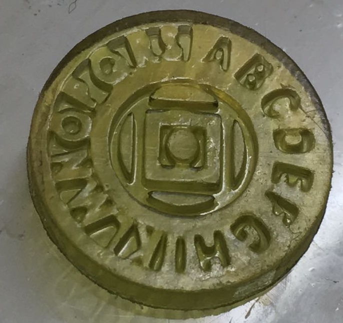

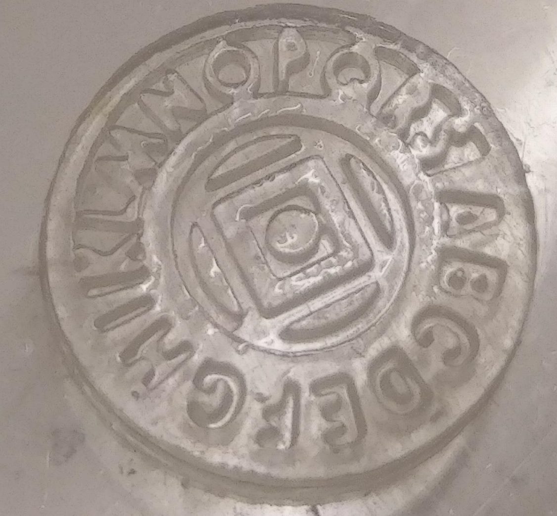

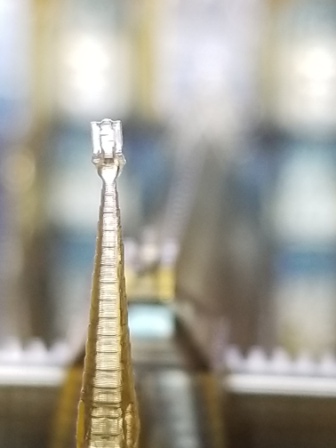

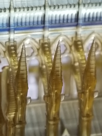

打印質素:之前提過LCD打印嘅原理,總之越貼個lcd越好,現實係部機本身塊玻璃係大概1mm厚,fep係0.2mm 總共係大概1.2mm,要唔拆機去打破呢個物理上嘅限制,換膜係其中一個方法,首先好多師兄都反映用裝塊膜會聽到啪啪聲,有聲看似好事因為會覺得有聲=離型成功,之前我另一個post都回應過離型力過大對引致有聲未必係一件好事。
唔講廢話住,我試左幾種膜:
ptfe 0.05mm :好好,完全無左(或者係你唔覺有)vacuum zone引起嘅聲音,塊膜雖不完全透明,但係幾位師兄試過嘅都認為打印出黎嘅細節有提昇
fep0.05mm :好好,完全無左(或者係你唔覺有)vacuum zone引起嘅聲音,你會見到塊膜有痴住塊玻璃,可能係塊膜較薄軟所以離型會容易過原廠果塊。
pfa 0.1mm :測試中
換膜後可以減少0.15mm嘅厚度,對打印細緻度應該可以得到提昇。

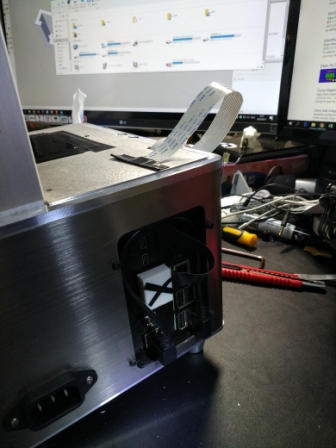

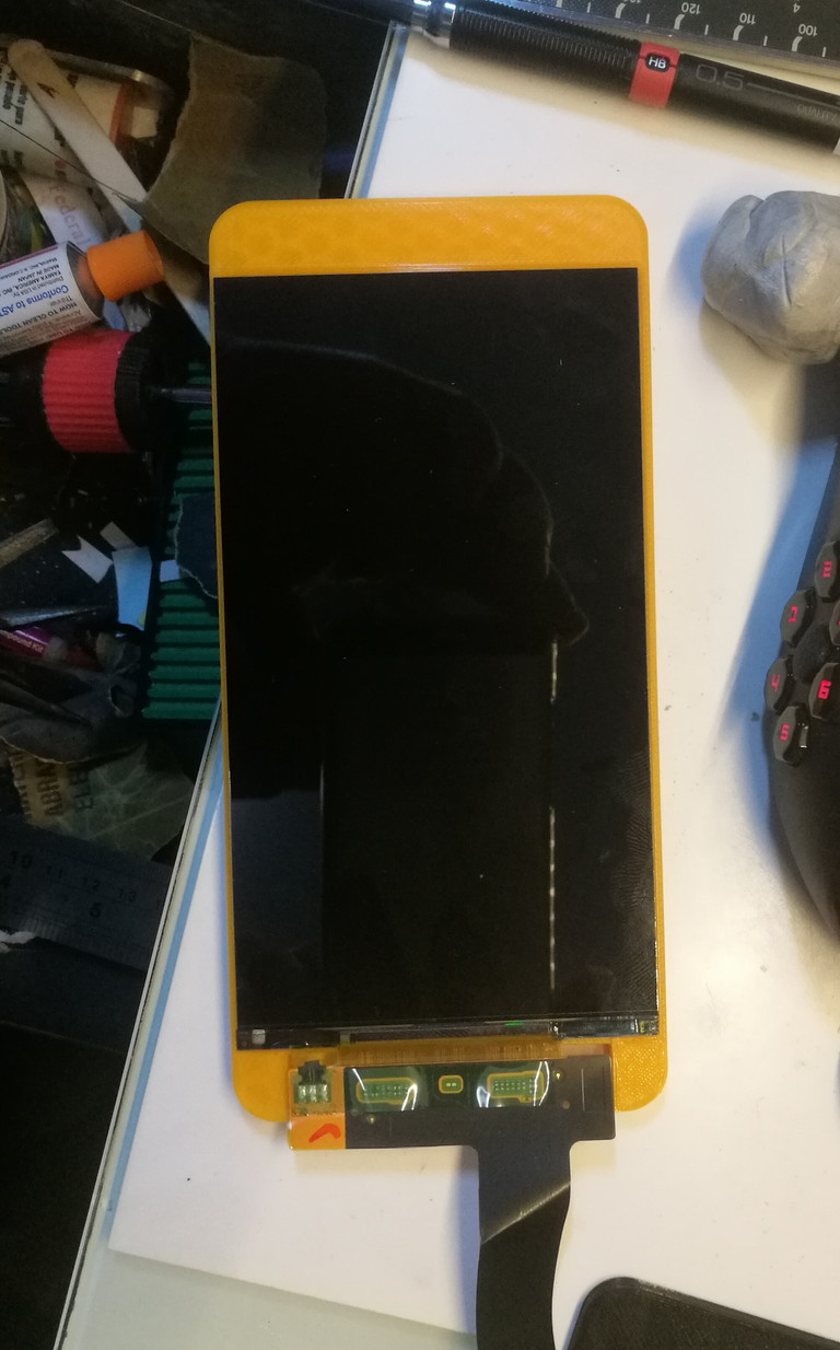

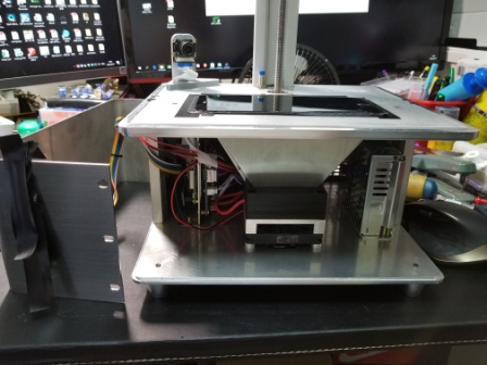

外觀(要拆機):入面條hdmi延長線如果屈得太勁係好易出現花屏,我淘左條軟線排線(20cm長)直接駁出去,由於個hdmi頭無保護,我畫左個蓋去冚住佢。 cable.jpg
改完之後個機背即刻乾淨晒,可以放野。

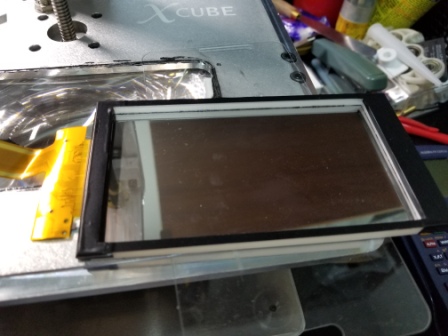

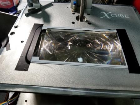

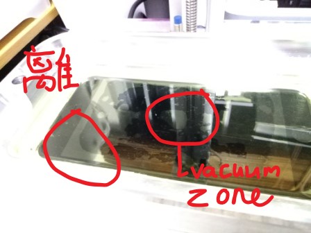

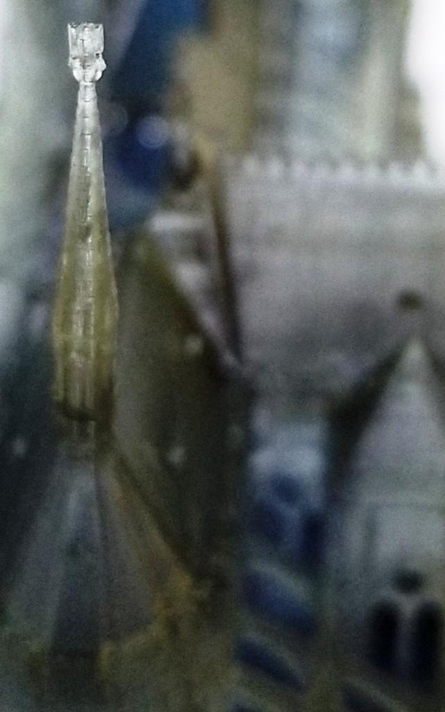

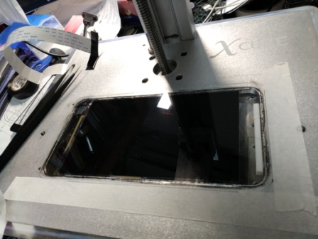

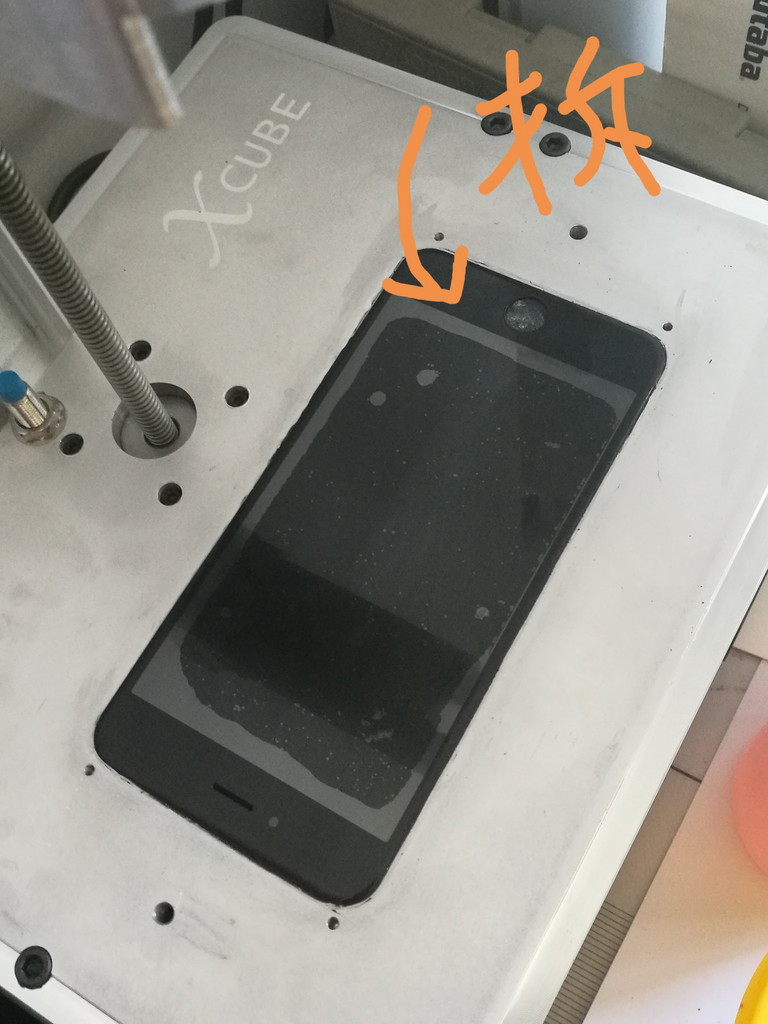

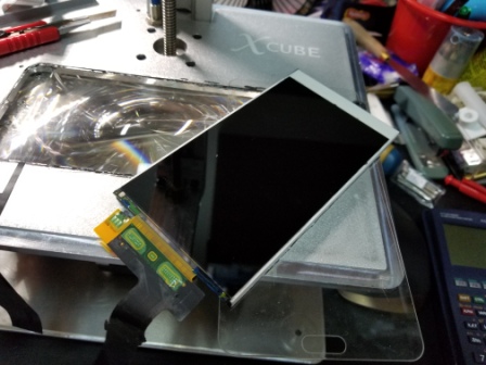

打印質素:跟機塊艾瘋玻璃係好厚,而且係有少少彎所以你會見到塊lcd唔係完全貼住,邊位係有少少離開,個人認為呢個係引致邊位打印散射失去細節嘅原因。 vacuum.jpg

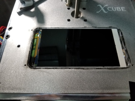

換左塊玻璃就一了百了,淘左塊艾瘋全覆蓋黑邊(一定要全覆蓋)嘅mon貼,越薄越好,我手上有嘅係0.3xmm,換左後你會發覺個lcd完美貼實塊玻璃芒貼,邊位嘅細節同中間位置嘅分別不大: edge.jpg centre.jpg

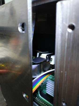

雖然詳細點拆無得手把手咁教大家,如果拆機時要注意幾個地方:
-機內啲線唔算太緊密,拆前後面蓋應該問題不大,拆底要注意底板駁去上面end stop條線較短,要甩左先。最重要最重要最重要係唔好扯到lcd啲線,慢慢黎拆。

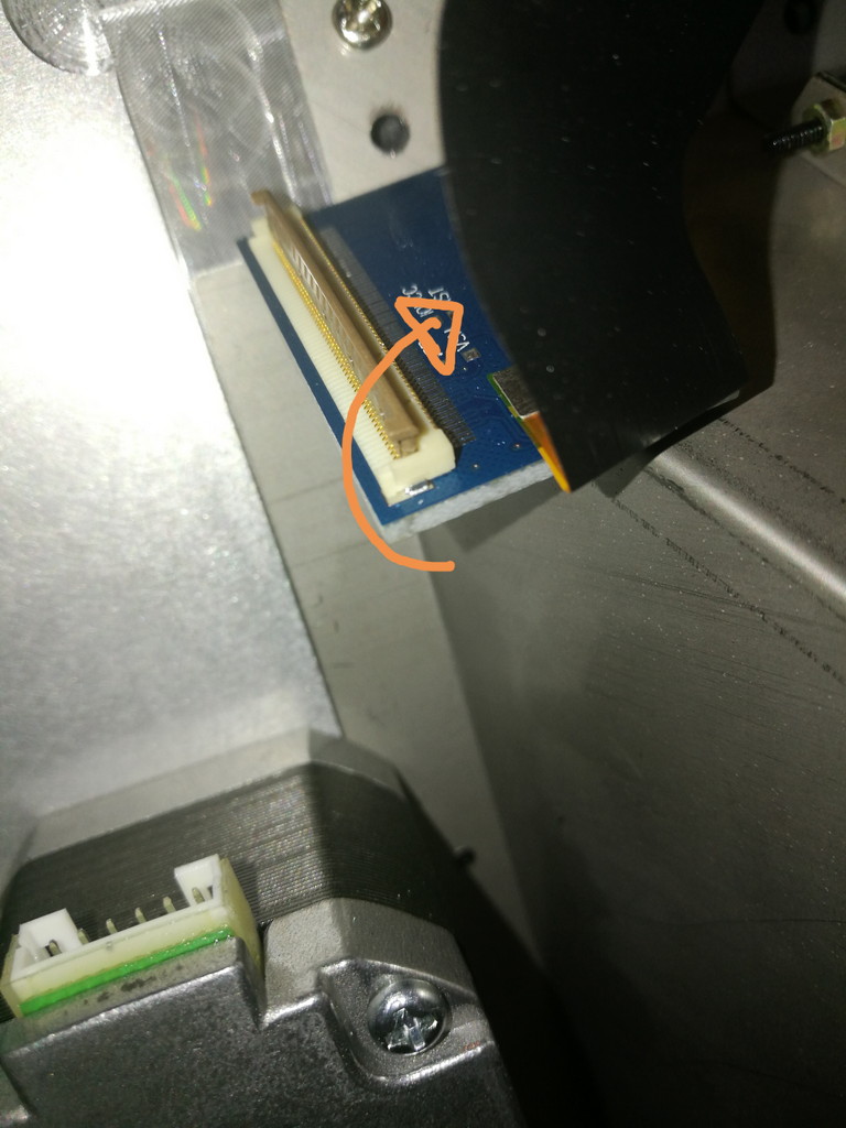

-先甩左lcd 去驅動果條幼排線,記住個方向之後唔好反轉駁番,拆左光罩同菲鏡後會見到塊玻璃同lcd,由機內用陰力頂塊玻璃向外(唔好喺lcd上用力,後果自負)咁就可以甩塊玻璃出黎。本身塊lcd上面有好層電線膠布阻止漏光,如果拆果陣整走左要之後痴番。千萬唔好損壞條線。 LCD FRAME.jpg

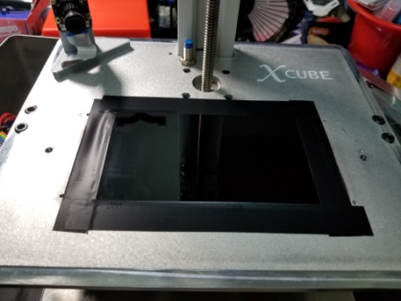

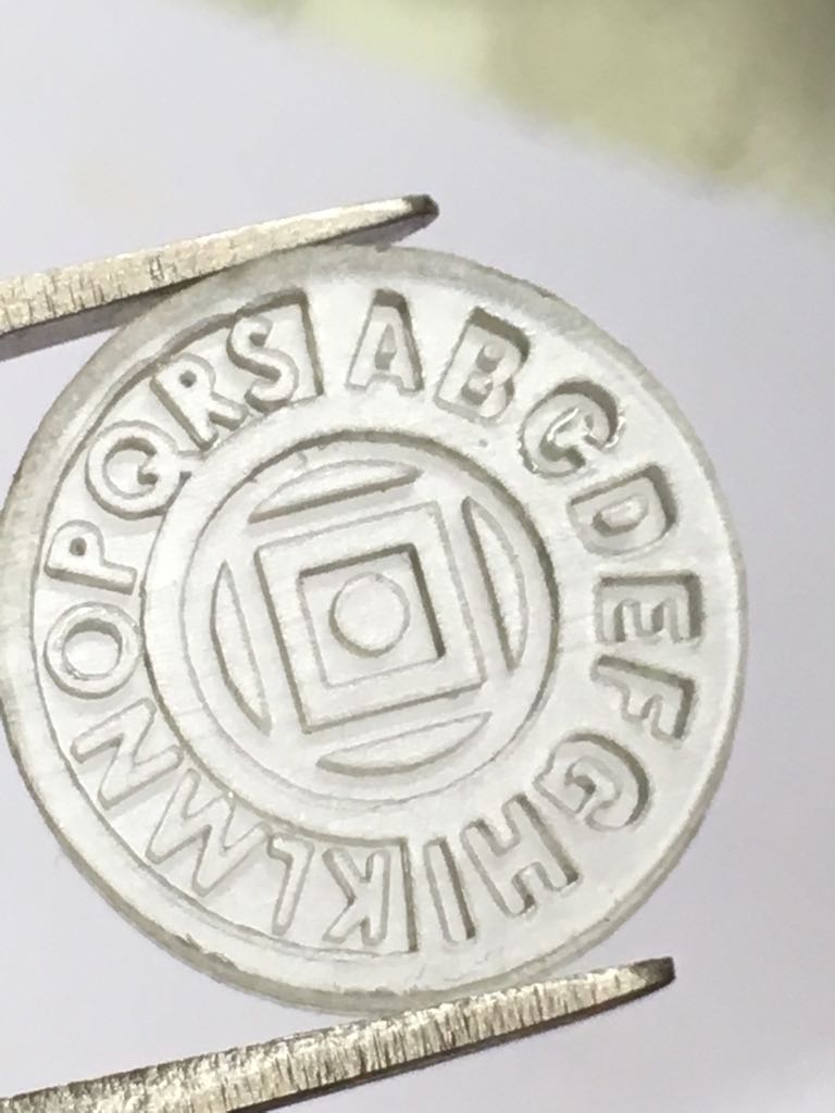

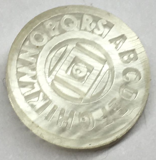

作者: renaultf1    時間: 2017-5-26 01:04

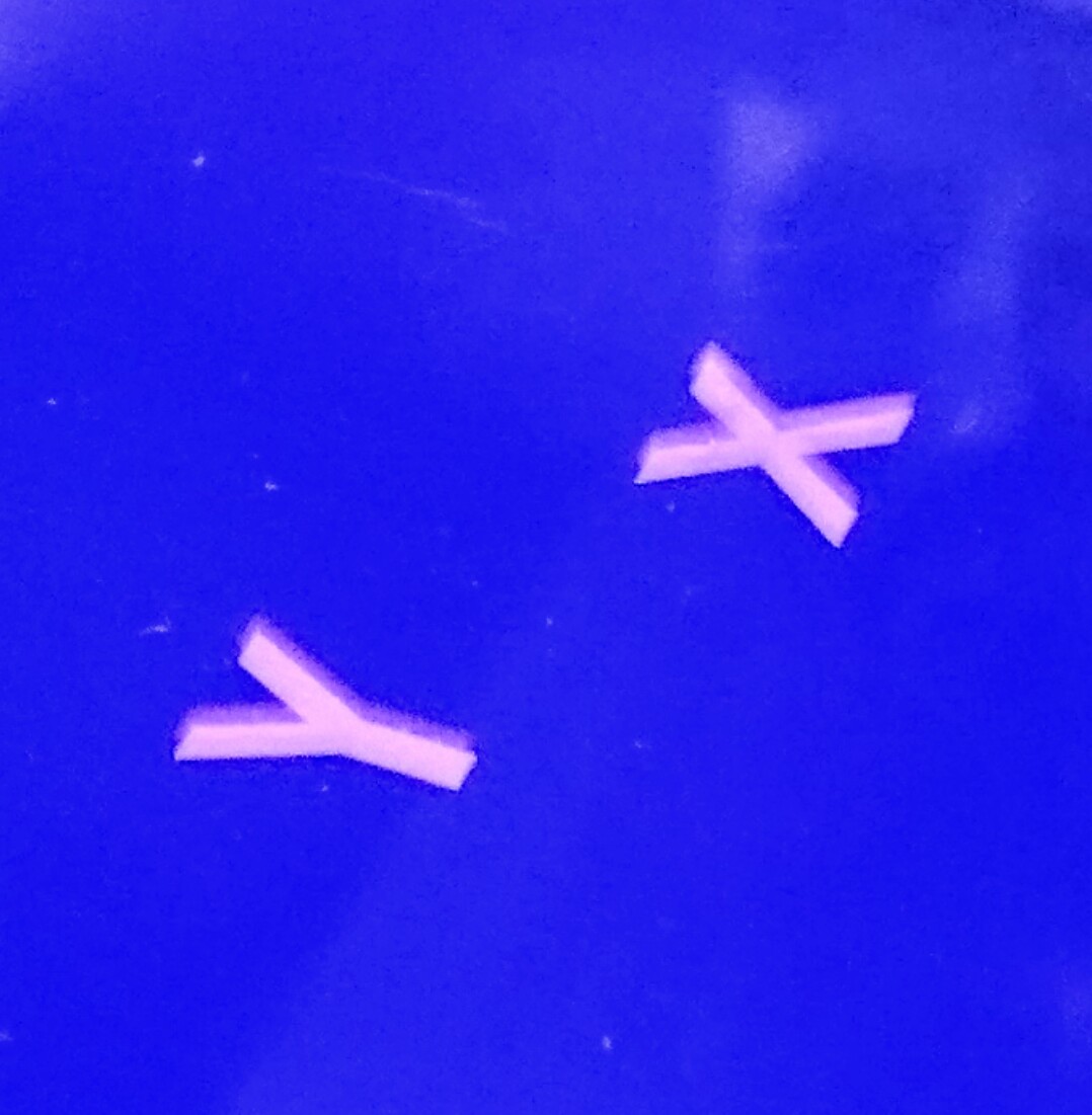

原裝玻璃真係好厚, 附圖dry run試機, XY 字都唔sharp , 浮出黎 , 換薄玻璃一定有改善
圖片附件: _20170526_005911.JPG (2017-5-26 01:01, 131.91 KB) / 下載次數 40
https://h0.hkepc.com/forum/attachment.php?aid=1985295&k=4451195846ae68b1e5f7e27374d14c6a&t=1781382811&sid=484ysthBaf
作者: saviowong    時間: 2017-5-26 03:50
回覆  saviowong
原裝玻璃真係好厚, 附圖dry run試機, XY 字都唔sharp , 浮出黎 , 換薄玻璃一定有改善 :g ...
renaultf1 發表於 2017-5-26 01:04
   0.35mm

作者: saviowong    時間: 2017-5-26 10:21
本帖最後由 saviowong 於 2017-5-26 12:02 編輯

圖片附件: 20170526_030800.jpg (2017-5-26 12:02, 33.52 KB) / 下載次數 28
https://h0.hkepc.com/forum/attachment.php?aid=1985335&k=1c64746a6982bbdb5d0650806d006594&t=1781382811&sid=484ysthBaf
作者: bam1a    時間: 2017-5-26 10:53
本帖最後由 bam1a 於 2017-5-26 12:56 編輯
我覺得呢種現象會唔會係全內反射導致?
除咗用薄玻璃舒緩呢個現象,用阿加力膠)都可以舒緩到?
參考:https://zh.wikipedia.org/wiki/%E ... 8%E7%94%B2%E9%85%AF
作者: ustkl    時間: 2017-5-26 11:09
回覆 26# bam1a
當然不是, 這類LCD 固化和用Projector 的DLP 不同。沒有鏡片造成的Real image. 理論上成形面和LCD要越貼越好。如果勇一些, 甚麼護貼也不用較果會最好。
作者: saviowong    時間: 2017-5-26 11:15
裸跑咁勇?
理論上係最好,不過樹脂固化果陣會有熱力,可能會好傷塊lcd
做個負責任男人,有番零點幾厚保護住佢安全啲
作者: bam1a    時間: 2017-5-26 11:18
裸跑咁勇?
做個負責任男人,有番零點 ...
saviowong 發表於 26/5/2017 13:15
要保護咪用塊膠貼膜囉
玻璃係個種厚度幾脆弱下,但我無經驗所以我唔知你哋會唔會咁做
作者: ustkl    時間: 2017-5-26 12:15
回覆 29# bam1a
一向玩光固化都此較貴, 除左料之外, 料盤, DLP projector 的燈泡都是成本。幾百元片LCD 如果能印到幾十件野其實都唔錯。當片LCD係耗材會好過一點。
至於熱力問題, 加左片0.1護貼會差多少呢?  最大的能量還是來自那UV背光呢。
作者: ustkl    時間: 2017-5-26 12:21
回覆 28# saviowong
最安全的方法就係加一組Lens 將佢變成一部UV LCD projector, 不過部機會大部好多, 而且也會有影象變形的問題。

作者: vvserpent    時間: 2017-5-26 13:19
如果由單一光源轉成 LED Matrix Array, 會唔會再好D ?  會否有拆玻璃既效果?
作者: vvserpent    時間: 2017-5-26 13:39
睇U-TUBE教學, 好似都幾考手工.
https://www.youtube.com/watch?v=n0NHSdkwGfw
作者: saviowong    時間: 2017-5-26 13:56
無咁複雜。。。就咁meet出黎就得
單一光源又好,陣列又好,只要做到光度平均,個人覺得無分別

作者: Super169    時間: 2017-5-28 02:04
裸跑咁勇?
做個負責任男人,有番零點 ...
saviowong 發表於 2017-5-26 11:15
我個 fd 真係裸跑, 效果好明顯.  睇黎, 舊屎既玻璃真係好有問題.
你睇下佢既進化過程....
屎料
9000料
9000料 + 裸跑
(佢同時換左陣列燈, 但支燈其實無乜作用, 將會 fallback 番.  最大躍進係拆左塊玻璃, 印個座直接上 LCD)
睇住個結果, 裸跑真係行得通既.  唔知會有乜野後遺症?

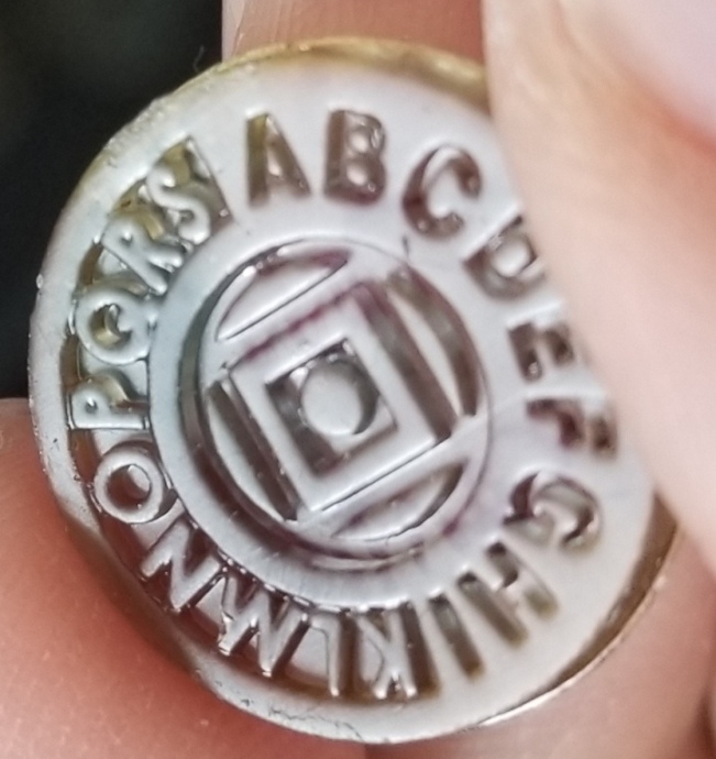

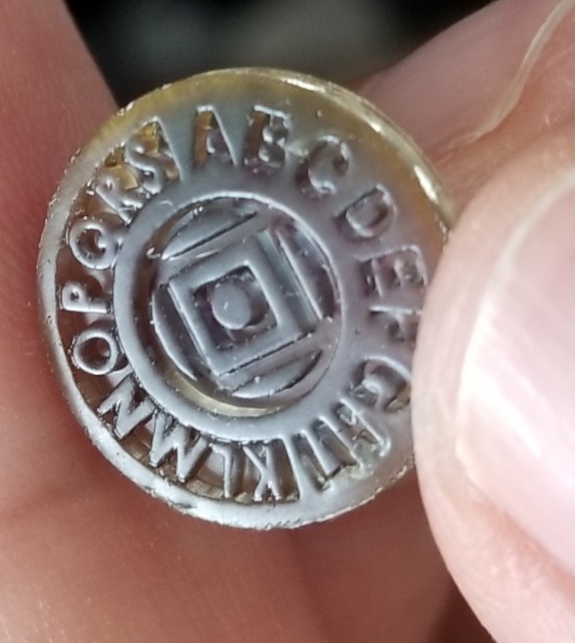

圖片附件: 1-Stek.jpg (2017-5-28 02:01, 141.16 KB) / 下載次數 40
https://h0.hkepc.com/forum/attachment.php?aid=1985765&k=1f5852d93bfb3c0464748a378eacf00e&t=1781382811&sid=484ysthBaf
圖片附件: 2-9000.jpg (2017-5-28 02:01, 147.79 KB) / 下載次數 41
https://h0.hkepc.com/forum/attachment.php?aid=1985766&k=dbe24d4260f7c08b072045bd0c999eb5&t=1781382811&sid=484ysthBaf
圖片附件: 3-9000-nude.jpg (2017-5-28 02:01, 121.95 KB) / 下載次數 34
https://h0.hkepc.com/forum/attachment.php?aid=1985767&k=c0a5e6d68adbdf40f22fcc4a68523b47&t=1781382811&sid=484ysthBaf

作者: Super169    時間: 2017-5-28 04:02
換番舊燈, 呢個只係拆走玻璃 保護膜, 單單拆走玻璃, 已經解決問題了.
呢 1mm 既距離, 真係玩死人.
圖片附件: 4-nude.jpg (2017-5-28 04:02, 69.99 KB) / 下載次數 26
https://h0.hkepc.com/forum/attachment.php?aid=1985773&k=437c8241d402d9b17fdc9541d63eb0c0&t=1781382811&sid=484ysthBaf
作者: Super169    時間: 2017-5-28 04:03
回覆  Super169
如果我整一部機會有快拆換LCD功能。
ustkl 發表於 2017-5-28 03:02
預左 LCD 成日要換?
作者: ustkl    時間: 2017-5-28 04:25

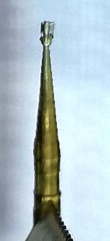

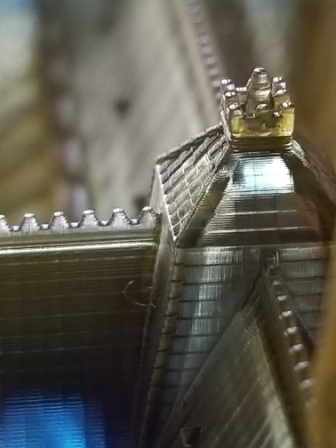

作者: saviowong    時間: 2017-5-28 04:29
你睇下佢既進化過程....
屎料
9000料 ...
Super169 發表於 2017-5-28 02:04
不如叫你朋友試下印BUILDING, 睇下塔頂隻野(唔知係唔係天使黎XD)印出黎會點丫~
圖片附件: 20170527_115318.jpg (2017-5-28 04:26, 46.3 KB) / 下載次數 26
https://h0.hkepc.com/forum/attachment.php?aid=1985776&k=da6d0d66b0ef58ab8b5647fdb5fa4061&t=1781382811&sid=484ysthBaf
圖片附件: 20170528_042229.jpg (2017-5-28 04:26, 72.5 KB) / 下載次數 26
https://h0.hkepc.com/forum/attachment.php?aid=1985777&k=04cdc92458ff0591d6aea05fd5bfe83e&t=1781382811&sid=484ysthBaf
作者: saviowong    時間: 2017-5-28 04:38
呢 1mm 既距離, 真係玩死人. ...
Super169 發表於 2017-5-28 04:02
證明我無點你地

作者: vvserpent    時間: 2017-5-30 17:26
本帖最後由 vvserpent 於 2017-5-30 17:34 編輯
今日拆機, 準備做手術.
就是要拆走呢塊野?
塊fresnel lens, 應該要保留吧. ?
拆個上身, 要disconnect 呢四條線.
1/2) Sensor Power , Signal cable
3) StepMotor cable
4) Pi Camera cable
5) LCD monitor Signal cable
最緊要, 最緊要, 最緊要留意, LCD mon 既排線.  LOCK 機構與 PI Camera 既不同.
https://www.youtube.com/watch?v=K1v8K8pzuq8
##另外, 部機入面有D 金屬碎屑. 可以成機清潔一下.
圖片附件: 1496131361-picsay.jpg (2017-5-30 16:17, 128.54 KB) / 下載次數 30
https://h0.hkepc.com/forum/attachment.php?aid=1986397&k=7f823ad35547249c6a161ea2df353c62&t=1781382811&sid=484ysthBaf
圖片附件: 1496135404-picsay.jpg (2017-5-30 17:18, 131.99 KB) / 下載次數 36
https://h0.hkepc.com/forum/attachment.php?aid=1986414&k=0519ac2a3536cff1081af43e72f85adb&t=1781382811&sid=484ysthBaf
作者: Super169    時間: 2017-5-30 18:26
今日拆機, 準備做手術.
就是要拆走呢塊野?
拆個上身, 要disconnect ...
vvserpent 發表於 2017-5-30 17:26
ching 係咪準備 裸跑?  好想快D睇下其他人裸跪係咪一樣咁正.

3D PRINTED LCD MOUNT
跑已裸
圖片附件: 20170530_035950.jpg (2017-5-30 20:07, 67.3 KB) / 下載次數 57

作者: vvserpent    時間: 2017-5-30 22:51
回覆 59# saviowong
大師, 你裸跑是否連 mon貼 都唔用?
我拆左塊LCD 出黎啦,  塊LCD 感覺比較軟身.  有D 擔心...
你畫LCD MOUNT  時, 有冇方法令到塊LCD 企身D ?
另外, 原機用作固定既3M電線膠布,  跟平時用果D CHEAP 野好唔同, 3M電線膠布邊到買到呢?

  大師我唔敢當呀,我都係分享吓咋
係,裸跑即係得塊樹脂盤個膜掂住塊lcd去印,理論上會得到最sharp嘅細節
塊lcd係軟軟地所以裸跑都要小心用,有位師兄畫左個架比我試,我用soft pla印出黎超fit,基本上係press fit,所以就用左個架黎固定塊lcd,我另外喺邊位搽左啲3M 4799黑膠(超薄,唔好落多,唔係嘅痴到塊lcd其他地方就難清理) 痴左後感覺上會穩陣啲,但用電線膠布都ok的,3m電線膠布一般五金店都有。幾蚊雞。

e 咁 ching 用咩膜? 原裝定 ptfe?
作者: saviowong    時間: 2017-5-31 12:06
leetszfung 發表於 2017-5-31 11:59
上面舊野係用0.1mm PFA膜印,我做左啲小測試,黎緊會update 大家
個結果建議用靚嘅0.05mm FEP膜
作者: diy0627    時間: 2017-5-31 12:45
回覆 68# saviowong
然後結果是要跪求0.05 FEP link
作者: saviowong    時間: 2017-6-1 10:53
回覆  saviowong
diy0627 發表於 2017-5-31 12:45
塊fep好耐之前買落,好似成四百人仔先得果三四米,條link抱歉未揾得番,果陣同時喺兩間買,唔知邊間先岩
作者: diy0627    時間: 2017-6-1 12:09
回覆 70# saviowong
那師兄覺得和PTFE 0.05 比又如何呢 ? 爬文見師兄好似兩隻都有試過
聽說PTFE 容易穿膜? 除此之外還有沒有其他大缺點?
(因為看來兩隻膜個價位都有點差距, 值唔值都是一個考究點 )
作者: vvserpent    時間: 2017-6-2 03:06

點溝科白,比例是幾多比幾?
3D_DIY 發表於 2017-6-4 23:23
我之前印雀籠完全失敗, 本想倒左佢, 把心一橫試下加色印野, 竟然又衰唔哂, 但就有裂開.  不過我印既係成隻公仔, 要求無雀籠咁高.
我用 300ml 科白 加左 1g 既深綠色, 之後印野就裂得好勁, 個公仔表面有裂, 打斜裂開都有 (仲未知點解, 但應該唔關料事).  最慘係上唔到平台, 印三隻總係有一隻衰.
之後我加左 100ml 既 9000 入去, 再印就算係比較好了.  起碼三隻都出哂, 而且無之前咁勁既裂紋, 表面明顯改善左.
ching 又買左科白?  你用科白印結果點?
唔知溝 9000 印雀籠會唔會有好轉.

我之前印雀籠完全失敗, 本想倒左佢, 把心一橫試下加色印野, 竟然又衰唔哂, 但就有裂開.  不過我印既係成 ...
Super169 發表於 2017-6-5 00:51
我印雀籠果次就喺料白,之後印嘅嘢都喺溶溶地,由其好detail嘅件都印唔到,點改setting 都搞唔掂,現只可印無咁detail嘅嘢。見你有新方法所以想知要點溝先可印到正常

作者: Super169    時間: 2017-6-5 14:07
本帖最後由 Super169 於 2017-6-5 14:15 編輯
我印雀籠果次就喺料白,之後印嘅嘢都喺溶溶地,由其好detail嘅件都印唔到,點改setting 都搞唔掂, ...
3D_DIY 發表於 2017-6-5 11:53
我家陣印緊既, 都唔係需要精度好高既, 通常我係印三個公仔頭去試.
因為之前一加色, 基本上衰九成, 好多野都有問題.  第一次比較成功加色都係 9000 + 黑色.
你可以睇下四隻唔同料印出黎既比較下, 全部個底大約係一蚊咁大.
(由左至右: 9000, 9000+黑, 科白, 科白+9000+深綠):
可惜好難影得清, 如果睇實物, 深綠果隻既細節係比科白好的, 科白感覺係柔D, 加左9000 會變得銳D.
由於我未改機, 所以無專登去試個餅仔, 預左唔會好得去邊.  不過如果印公仔, 都可以接受了.
遲下搵人幫手改完機, 再試細節.
仲有隻尋晚印既, 今朝趕住番工唔夠時間拆, 今晚至知掂唔掂, 初步睇 OK 既.

作者: Super169    時間: 2017-6-5 18:08
拆左出黎, PS 做既 support 真係好好拆, 不過自己心急, 反而大力扯斷左條喉.
之後仲慘, 跌左落地成條喉甩左出黎, 只好用 UV 膠痴番.
比較下 用 FDM 機 PLA 膠 同 VU 機 科白+9000+深綠色既效果:
圖片附件: 20170605-002.jpg (2017-6-5 18:08, 147.6 KB) / 下載次數 46
https://h0.hkepc.com/forum/attachment.php?aid=1987736&k=cc9aadf72ae51a5ed6a218a6b9fe68ca&t=1781382811&sid=484ysthBaf

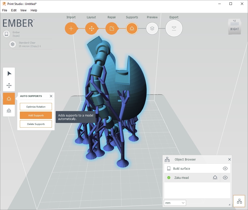

玩咗咁耐PS,乜有得加底咩?求指教

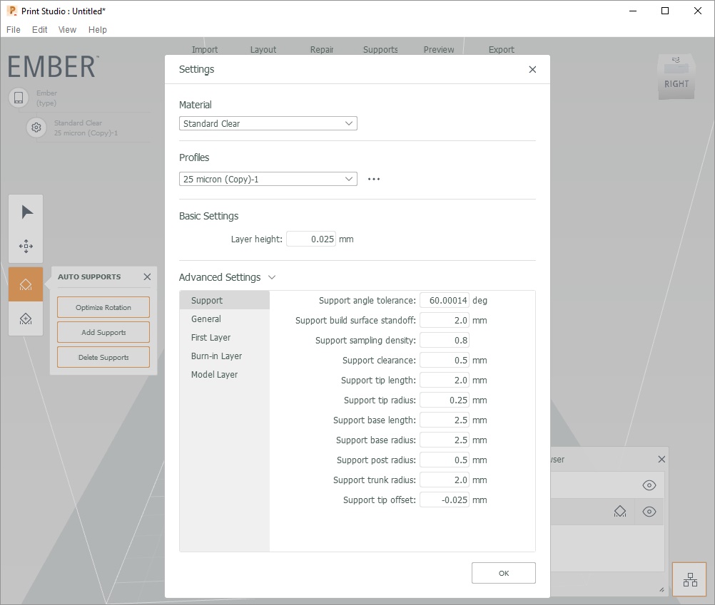

作者: Super169    時間: 2017-6-5 21:23
玩咗咁耐PS,乜有得加底咩?求指教
3D_DIY 發表於 2017-6-5 21:09
跟D光固友叫慣左, PS 係指 Autodesk Print Studio 喎, 唔係 PhotoShop.
第四步就係 Supports 喇:
之前用 default 設定, 次次都甩左件野得番哂 support, 改左D setting 就OK, 你可以參考下.
不過, 可能隻隻樹脂性能有差異, 自己執生.
圖片附件: 20170605-003.jpg (2017-6-5 21:20, 145.37 KB) / 下載次數 35
https://h0.hkepc.com/forum/attachment.php?aid=1987770&k=3241275daaf88f1e3837b01b3a72e93a&t=1781382811&sid=484ysthBaf
圖片附件: 20170605-004.jpg (2017-6-5 21:23, 116.93 KB) / 下載次數 29
https://h0.hkepc.com/forum/attachment.php?aid=1987771&k=1fe7bcdb9fce2466a76799e7cd615884&t=1781382811&sid=484ysthBaf
作者: 3D_DIY    時間: 2017-6-5 21:37
第四步就係 Supports 喇:
之 ...
Super169 發表於 2017-6-5 21:23
我知,呢到PS喺指print studio, 我用緊mac版
加support我識,但唔知點整到有一大塊底。(渣古頭果個底)
PS切片得1280x800,唔足2K解像度,印出嚟無縮細咩?

作者: Super169    時間: 2017-6-6 10:41
Sorry, 我誤會左添。
個底係入到 CW 之後加的。
