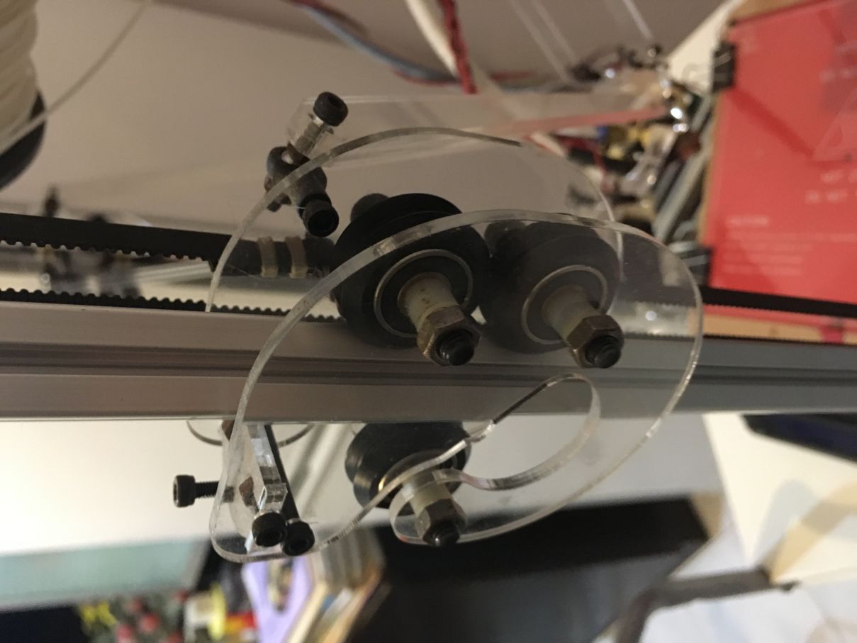

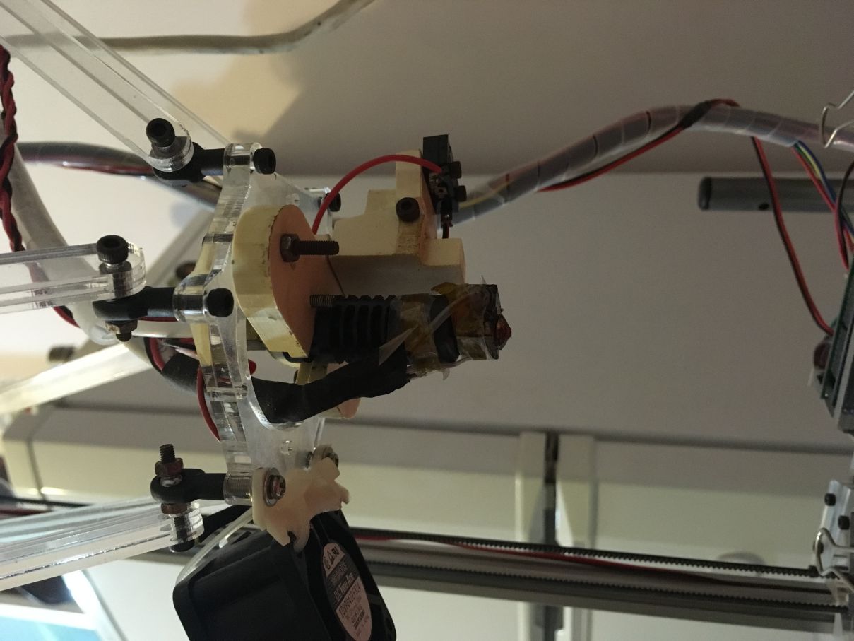

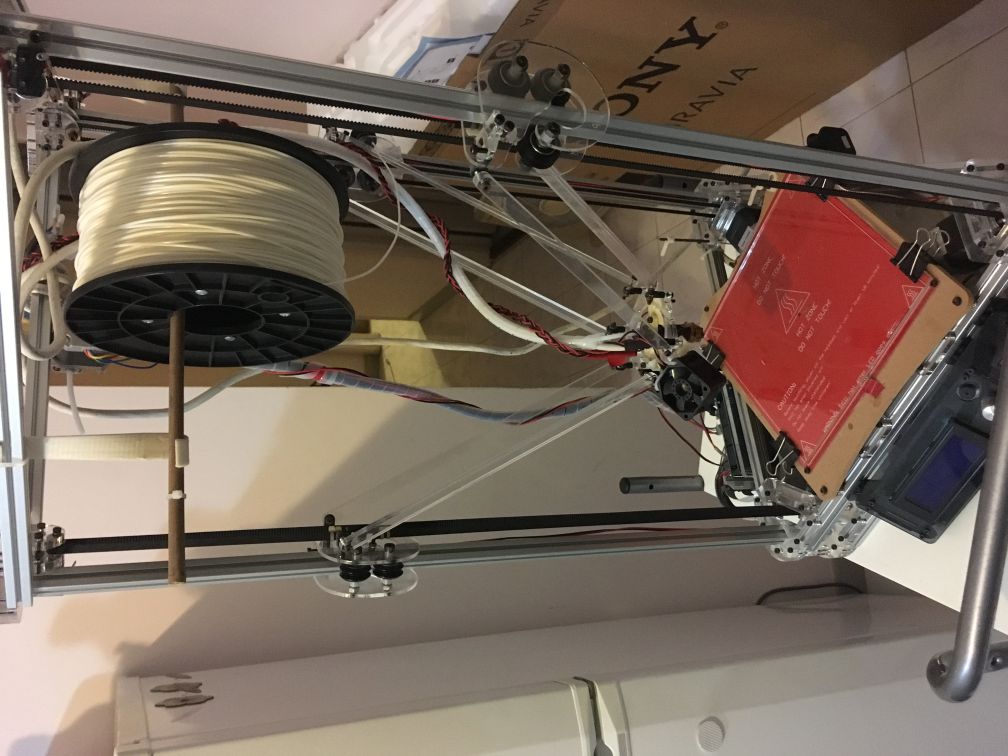

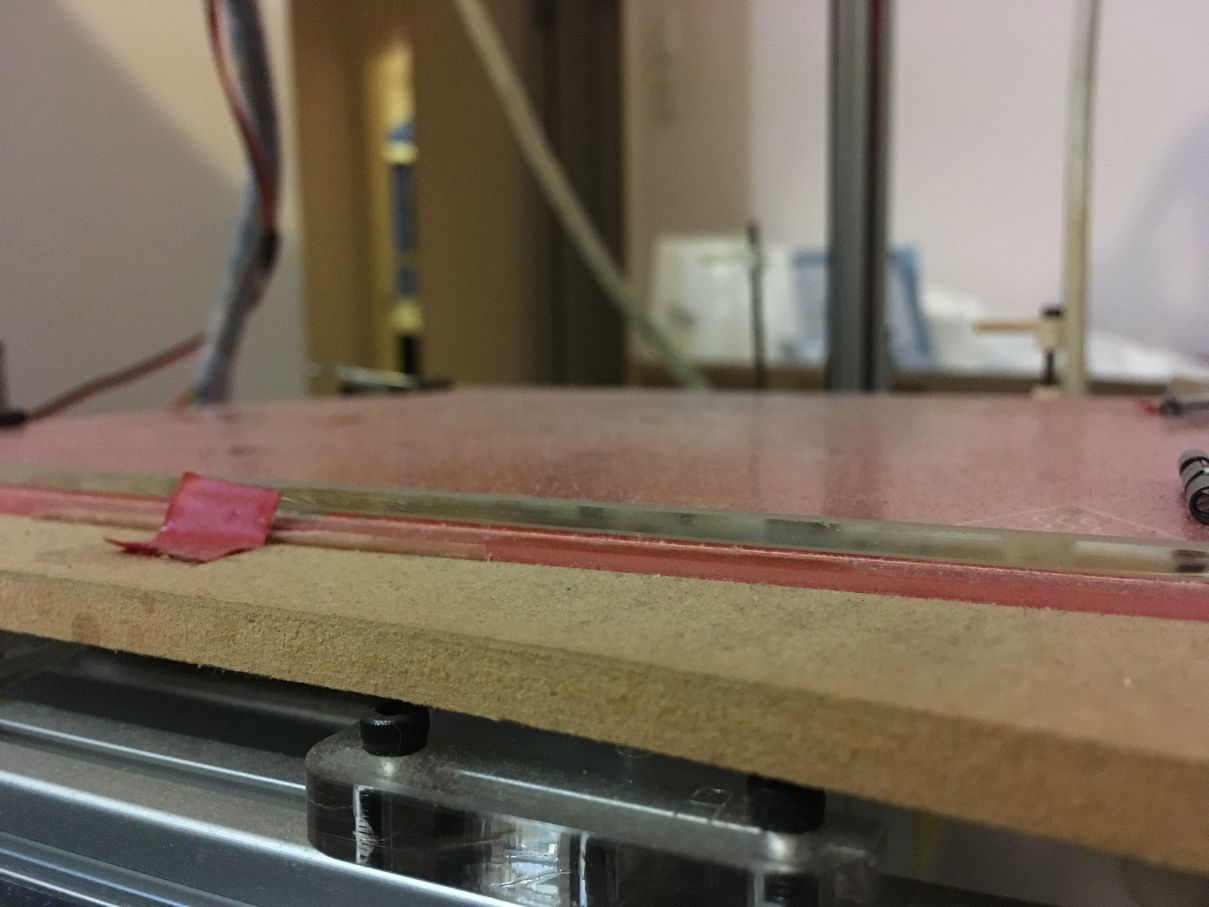

大約幾年前 入手左呢部3D PRINTER
果時好忙所以砌完
PRINT左幾件野 覺得CAL佢用好多時間, print野成功率唔太高 就冇再用佢
所以係新手中既新手
而家有需要用, 攞出黎仔細睇番, 其實有好多地方可以改進, 準備買料整番好部機
開過部機, 基本上冇問題
TUNE UP應該換條皮帶, CAL番就可以
改裝目標
要constant, 唔洗成日tune up
想換左果3組roller, rod 做金屬, 因為好多freeplay (就咁用手搖個hotend)
諗番之前cal極都唔準應該係因為咁
structure上應該唔洗轉
但未諗到用邊一隻? 有冇建議?
加diamond 3頭

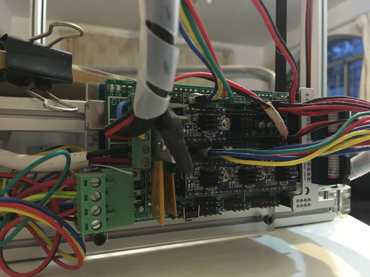

    要加多2組feeding, 要search下點加 (睇番塊板好似只有一個位?)
    要睇下marlin點寫
加poximity sensor
本身係用end stop果隻mechanical sensor 做g29 (果時寫左可以自己EXTEND同RETRACT)
但係個效果唔係咁好, 而家好似多左種係用inductive distance sensor?
想問下個hotbed有玻離係上面用唔用到? 定我要轉做金屬床?
大約諗到咁多, 想問一下方向正確嗎? 還有沒有可以改進的地方?
先謝謝各位ching

作者: bam1a    時間: 2017-4-26 20:07
本帖最後由 bam1a 於 2017-4-26 22:10 編輯
1.換4組roller/用有背部roller嘅件(配合軟小小嘅膠真係攞命,似乎我部機都深受其害),或者改用線軌呢隻貴價料
2:改用磁頭,無曬backlash
3.搵隻j-head吹件and吹身風扇嘅打印件
最終方案:用你D件爆改成單Z軸XYZ機

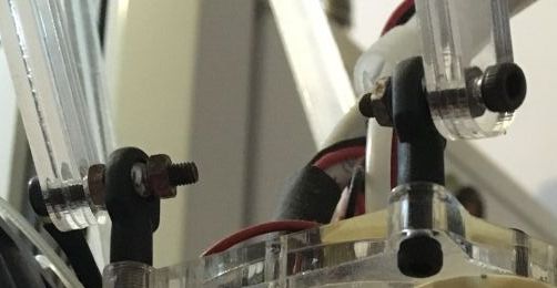

作者: hon2013    時間: 2017-4-26 20:28
呢個joint有問題,如果diagonal rod要轉角度,咁個end point會跟往個弧位行
圖片附件: d_rod_joint.jpg (2017-4-26 20:23, 24.43 KB) / 下載次數 46
https://h0.hkepc.com/forum/attachment.php?aid=1978536&k=24217c956c4be9e5e1c0d55abca128f8&t=1781402253&sid=drQEgStF7M

作者: chlronald    時間: 2017-4-26 22:50
1.換4組roller/用有背部roller嘅件(配合軟小小嘅膠真係攞命,似乎我部機都深受其害),或者改用線軌呢隻貴價料 ...
bam1a 發表於 2017-4-26 20:07
係.... 睇落好睇 但係超多FREE PLAY,
有冇邊隻建議? 而家睇緊逃記

作者: hon2013    時間: 2017-4-27 17:16
唔太明 可唔可以講多少少呀CHING  ...
chlronald 發表於 2017-4-26 22:50
Sorry,係我諗錯野。主要斜桿自身旋轉時,桿頭/桿尾應位置不變
原本以為波頭轉動時,會影響桿頭/桿尾位置
但諗真啲如果兩支打橫短桿長度一樣,波頭轉動時,桿頭/桿尾位置其實冇影響

作者: chlronald    時間: 2017-4-28 17:33
大約1000左右吧
我在想應該會先換路軌和杆,
買一個接近SENSOR
電線改大AWG一點 (個頭AWG最大可以幾多唔燒?)
再看看效果如何

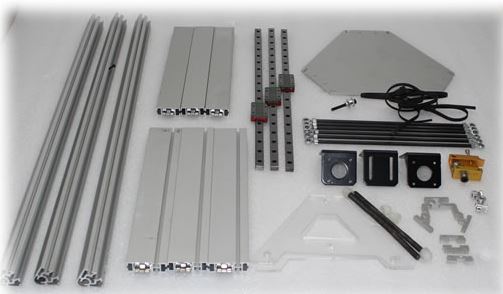

我記得淘佬網有部創X者,可以淨買機身,全金屬升級就啱哂。 我都心郁郁想升呢!

作者: luxhk    時間: 2017-4-29 23:39
睇完你d相,如果要改真係差不多係換過部新的
首要,換線軌
連桿都要
如果要改善機器抖動,三角件都有需要換
我個人建議,如果diy就按自己想要的打印尺寸去選擇,不要以為整大部有著數,越大問題越多
另外,如果打算買過部新機的話又打算用國產套件,唔好以為一次過可以ok,因為都係要自己改,除非你只係想玩幾日過吓癮

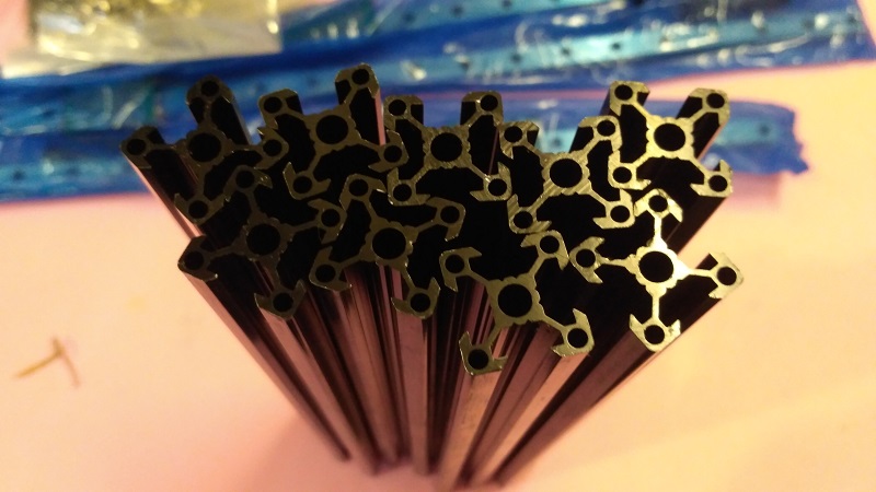

作者: palpatrick    時間: 2017-4-30 00:04
回覆 13# luxhk
    正有同感!
正想考慮換咗個外殼!
圖片附件: KOSSEL MINI METAL.JPG (2017-4-30 00:03, 28.7 KB) / 下載次數 26
https://h0.hkepc.com/forum/attachment.php?aid=1979300&k=6c0e9a2008168d9d128f2659110195e3&t=1781402253&sid=drQEgStF7M
作者: luxhk    時間: 2017-4-30 00:56
回覆 14# palpatrick
    啊。。。
你剛剛發的呢張相係新買的?
呢種橫條鋁型材不是工業用的,是展會搭架擺攤用的,是非工業用鋁型材,精度比工業用的差好多
作者: palpatrick    時間: 2017-4-30 01:45
回覆 15# luxhk
   師兄! 仲未入手, 只不過係cap圖,
雖然唔係工業用鋁型材, 何況淘佬三角機都係比國標2020.
我個人覺得滑軌夠直, 三角對等再改用磁球, 己經足夠成事!
作者: luxhk    時間: 2017-4-30 02:21
本帖最後由 luxhk 於 2017-4-30 02:26 編輯
回覆 16# palpatrick
    關鍵係個鎖件
個人認為唔好博,就算係國標型材都算工業標準,國標絲帽麻煩,再買過歐標的話都係一百幾十的問題
作者: palpatrick    時間: 2017-4-30 03:16
回復 17 #luxhk
實在是考慮了好耐,經師兄一點,
三角對歪實是大忌,還是打消這個選擇吧!
戰鬥碗
作者: luxhk    時間: 2017-4-30 14:32
回覆 18# palpatrick
   我其實依然鍾情於笛卡爾座標機型,始終delta要穩固必須要在機架和搖臂上做大量鞏固才可以,而且任何一角或一臂有虛位就xyz都會出現偏移是大問題,以目前在打印機熱門的結構來講是捨難取易的設計,所以是易裝難調,加上一個死症是高重心及delta大部分件都是上下長條形,一抖動就什麼誤差都會出現,到最後就一切依賴調平。

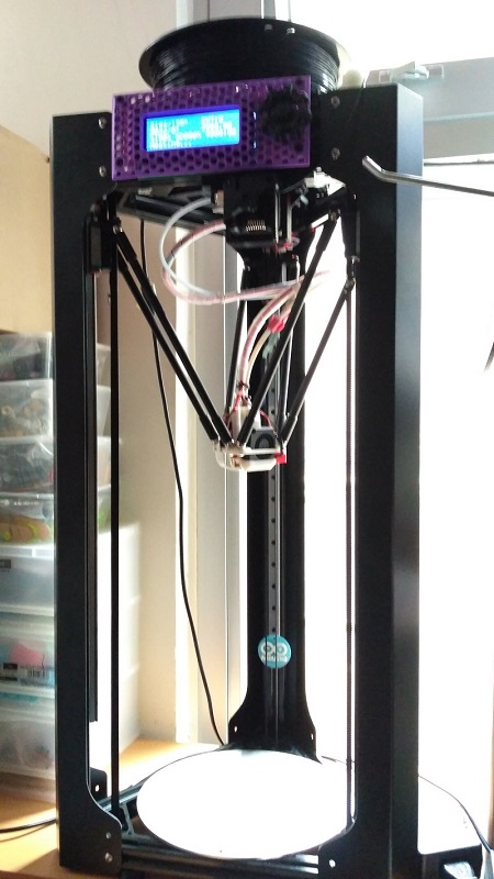

作者: chlronald    時間: 2017-5-4 09:39
聽完大家意見... 都係決定用手頭的野汁汁佢就算
(發現唔換個外殼係上唔到線軌, 因為佢DESIGN係角位向內)

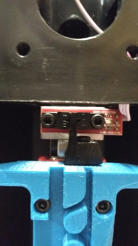

睇黎而家可以做既野就只有輕量化個熱頭, 用幼D的電線, PRINT慢D......
作者: ustkl    時間: 2017-5-4 10:03
本帖最後由 ustkl 於 2017-5-5 00:59 編輯
回覆 20# chlronald
睇清楚原來鋁柱扭左45度 如果部機能印,可以自印件補强一下。
由於kossel clear 的設計目標是全機都用亞加力來造,有點夾硬來。故此也產生了不少問題。如果有一定畫圖能力可以用打印件更換。

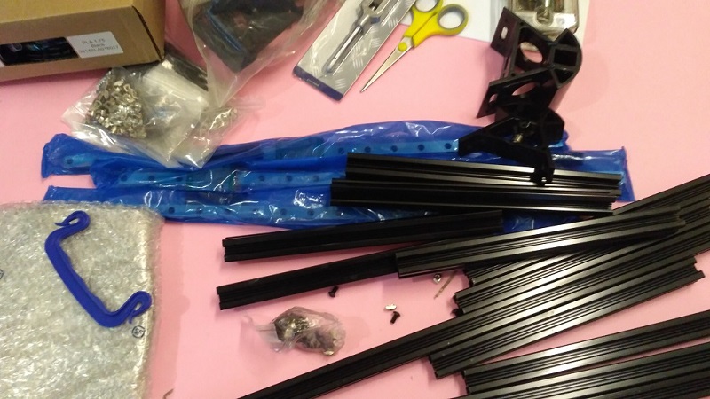

開工!

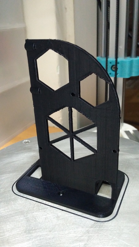

作者: palpatrick    時間: 2017-6-5 16:05

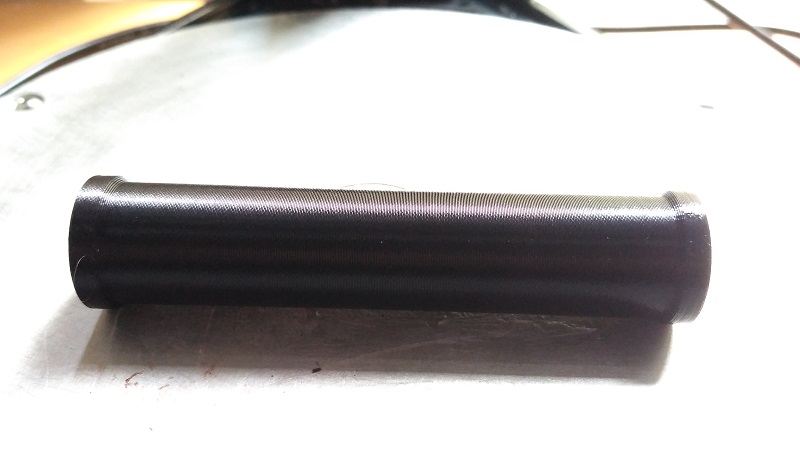

成了!
比前身印嘢直好多!

作者: kevintong116    時間: 2017-6-5 17:39
回復 24 #palpatrick
個effector係自己印嘅?
作者: palpatrick    時間: 2017-6-5 19:06
回復 25 #kevintong116
師兄有所不知! 我問布甸師兄買P 仔頭,直接移植到Kossel mini. 效果一流!
