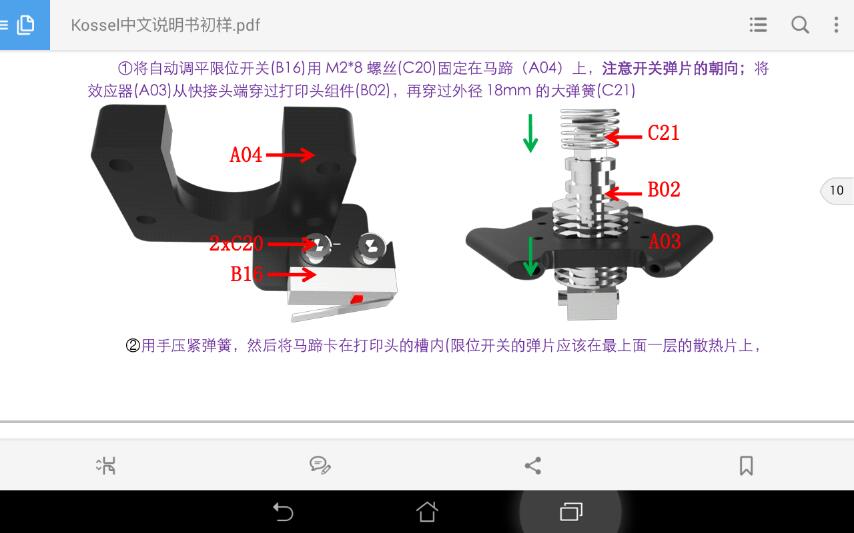

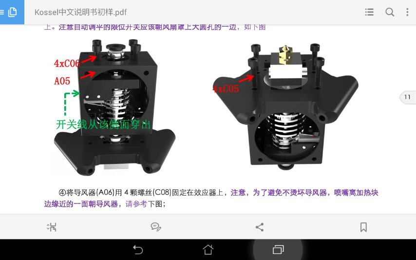

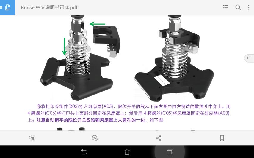

Screenshot_2017-04-07-12-09-49.jpg Screenshot_2017-04-07-12-09-43.jpg Screenshot_2017-04-07-12-09-36.jpg
話說我部機砌完之後有三分一嘅平台冇辦法較平,
跟住同賣家就畀咗個 ,話說佢哋 新發明嘅 ,機械式auto level,
跟住畀咗個file我响crua入落arduino度,
橫掂拆開,順手換過成套新既印頭,印咀,
整好曬之後, 滿心歡喜以為一切問題解決曬。
行完個auto level , 仲差過之前, 成個平台冇一個位平,
再問過賣家佢又話要再研究多一個月,
如果自己搞,請問可以點搞?
部機係anycubic plus
thx all

回覆 1# Epsido
答返樓主問題, 首先Zprobe 準唔準要睇下effector 有冇虛位。試一下Home All 之後搖一下effector , 向上推 一下check check. 之後用LCD 的 move axis 把effector 移去不同位置看看分別。如果魚眼質數不好有虛位, probe 時向上有移動空間就永遠都唔會準。加條彈弓or 象根把每對桿拉住可略為改善。要解决這個才有可能probe 得準。

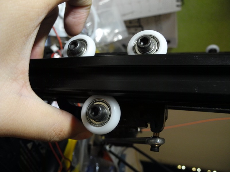

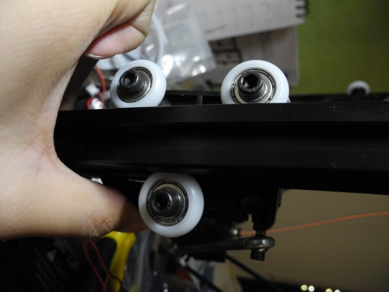

宜家問題係我未有能力捉啱個radius,參考任何立方隻firmware個參數會出現鍋型,計算小小之後,發現個rod length長咗...(宜家未開始重改),然後用M666嘅方式手動調平,唔係一直鍋型就係觸摸唔到一層測試,80*80正方形一直唔合格
仲有點解話個滑輪一定要換

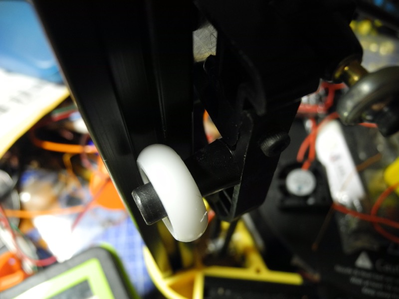

就係咁: DSCN4199.JPG DSCN4200.JPG
隻膠太軟,唔係PLA個類硬膠應該唔會扭得好勁,加上支撐點同唔夠位繼續整緊佢,相信佢唔可靠
不過slide以外嘅都係好次要嘅,可以過耐小小整都未遲。

OK,明白,我講講我的步驟,一開始唔理是否凹凸鍋,線測定中心點有效高度,改firmware Z行程。
然後用最基本的三點調平,即是靠近每條柱的一點,就是教程裡面有講的幾個測定點,然後輪流G28再測呢三個點跟住tune上面offset的頂限位開關的螺絲,循環調呢三個點,可能要tune十幾二十次。tune好呢三點之後,再check一下中心,記住唔好馬上去Z0,有可能tune完三點之後,中間會凸出睇睇測幾多,然後就DELTA SMOOTH ROD OFFSET,中間高過邊緣就調大佢,然後再核實一下Z行程,細tune一下個數。搞掂呢度,平台基本OK了。我未搞M666都可以做到大致上OK了。
置於個滑輪...我見張相是有一個輪夾唔緊條鋁材,三個輪結構好容易出事,你睇睇側面鎖緊螺絲擰好未,另外,鎖三個輪的軸承螺絲如果太鬆就會容易擺動,睇睇會唔會有松所以輪歪了。

OK,明白
至於個滑輪,影嗰陣時已經扭實咁制
而三個輪嘅bearing螺絲都係扭實

圖片附件: DSCN4204.JPG (2017-5-8 22:59, 75.09 KB) / 下載次數 76
https://h0.hkepc.com/forum/attachment.php?aid=1981313&k=4ae9057e93741811677836ad08e343a3&t=1781451490&sid=kLoPzG33HR

回覆 35# bam1a
滑輪3個只固定單面當然唔穩。最好背面都加support,  改為4輪更好。
可惜你咁鬼遠,唔係叫你搬部機來執掂佢

要先確認是安裝問題定系膠件問題,根據我部機D膠料出模後變形嚴重,好有可能系膠料。
你之前兩張相好明顯系兩個輪果邊一個遠一個近,先check下側面粒螺絲擰好未,松了就上輪松過下輪,太緊就相反。呢個設計系kossel開源的原設計,佢系靠U型膠料當彈力夾調校兩個輪的balance,你可能要準備一兩個戒指片墊入個夾的螺絲位到。
作者: luxhk    時間: 2017-5-8 23:32
仲有個急救方法,在下輪U字位紮帶索緊少少,小心唔好索爆膠....

作者: bam1a    時間: 2017-6-13 19:06
本帖最後由 bam1a 於 2017-6-13 22:07 編輯
回覆  bam1a
OK,明白,我講講我的步驟,一開始唔理是否凹凸鍋,線測定中心點有效高度,改firmware Z行 ...
luxhk 發表於 9/5/2017 00:08
想推一下,sor
即係一係改個delta radius,一係改個rod length去調校鍋型偏差,係咪?
我宜家試緊你個種改rod length,M666算順利過滑輪,滑輪真係點整都會無啦啦走位嘅問題。。。
換咗自製嘅PTFE slide後,至少擺動問題少咗好多(但某D位似乎鬆咗DD,點都有DD搖擺空間,極其量係大力郁個effector plate先郁,但點都好過目前嘅滑輪)
