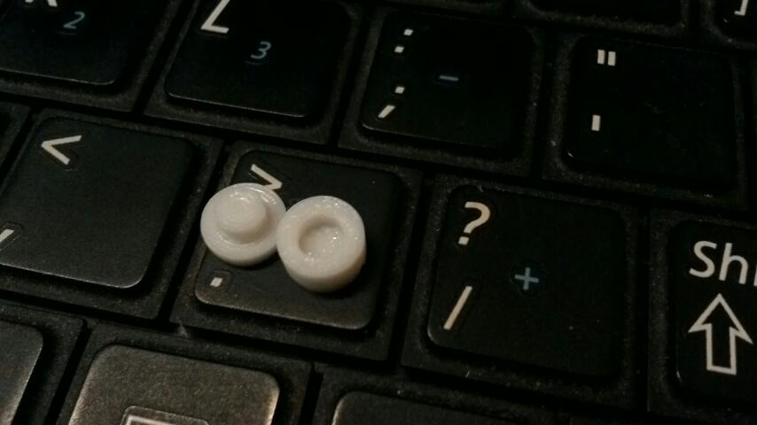

請教simplify3d 有冇得set收縮率。
印咗個test失敗咗。
印咗個test失敗咗。
Epsido 發表於 2017/3/4 10:39
其實就算set咗,都唔係好準,
尤其係印凹凸位,因為除咗收縮,
重有噴頭直徑都會影響內徑,
重有因為要貼住第一層,
又會有"象腿",
哩咋野全部都會影響精細度...
