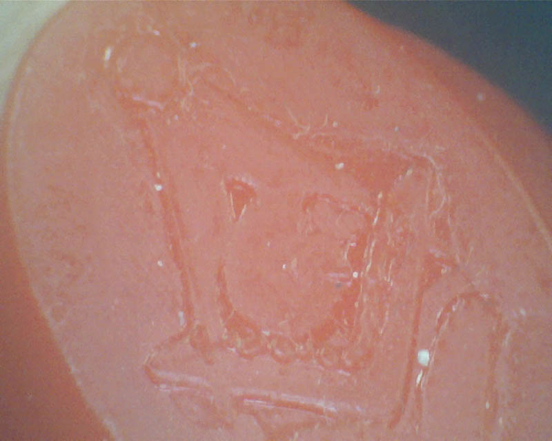

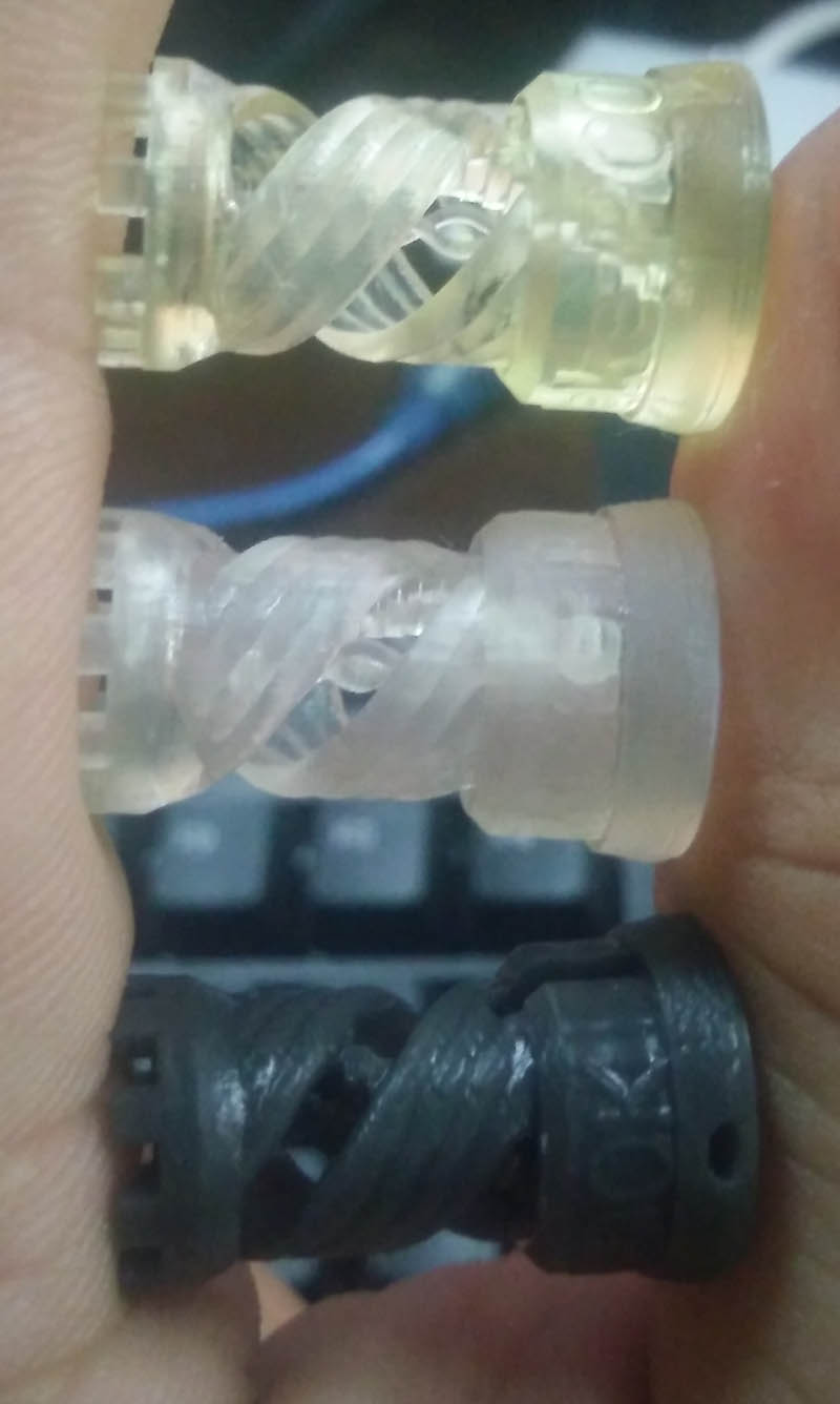

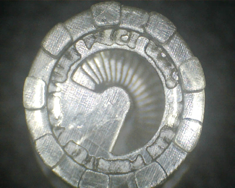

经过一段时间的努力,终于在10.1成功调配出一只我地专属的LCD树脂出来了,出来的效果还不错,最短的固化时间去到了3S,一般5S效果就比较好了。
以下3只树脂的对比,最上面是我们调配的,下面两只其他人的,图片可以睇到上面第一个细节更加清晰,更加立体、更加光顺。(中间果个里面的麻花已经粘麻一齐了)
圖片附件: IMG_20161027_150305.jpg (2016-10-27 15:10, 76.12 KB) / 下載次數 73
https://h0.hkepc.com/forum/attachment.php?aid=1933982&k=d02296962e558150fc28cd39e402e976&t=1781817926&sid=38c9iBXnVm
作者: whitechunk    時間: 2016-10-27 15:14
作者: ansion    時間: 2016-10-27 15:17
本帖最後由 ansion 於 2016-10-27 15:36 編輯
回覆 2# whitechunk
味道吴系好大,脱件比较好脱,好容易就可以脱到,无offer讲的难脱问题,好轻力就可以脱到了,吴系再温个凿来脱件了

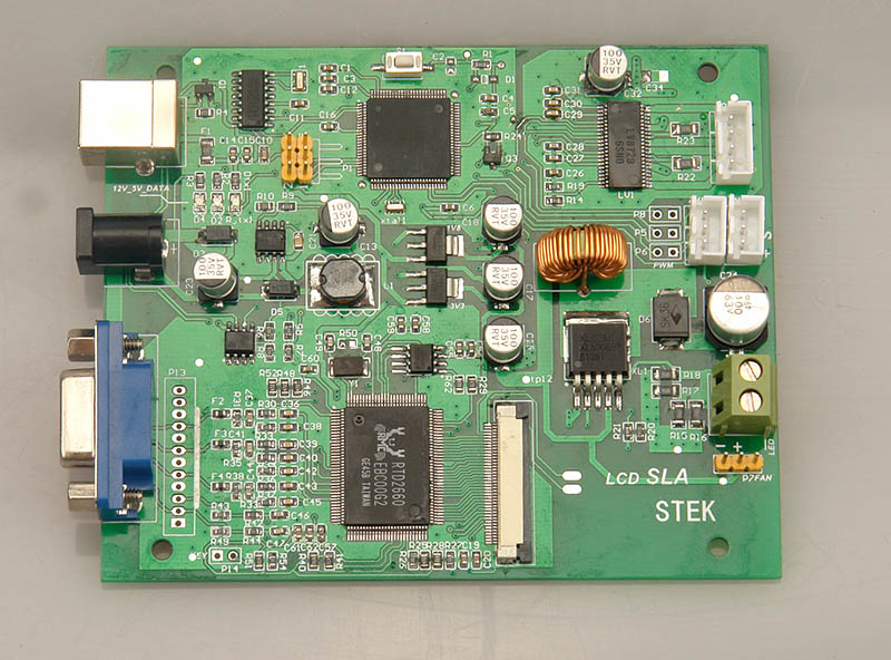

另外配套的主板,已经做好,VGA、LED全集成一体化,电机驱动仲系用8729的 (不要俾上面的SLA误导,设计的搞错了

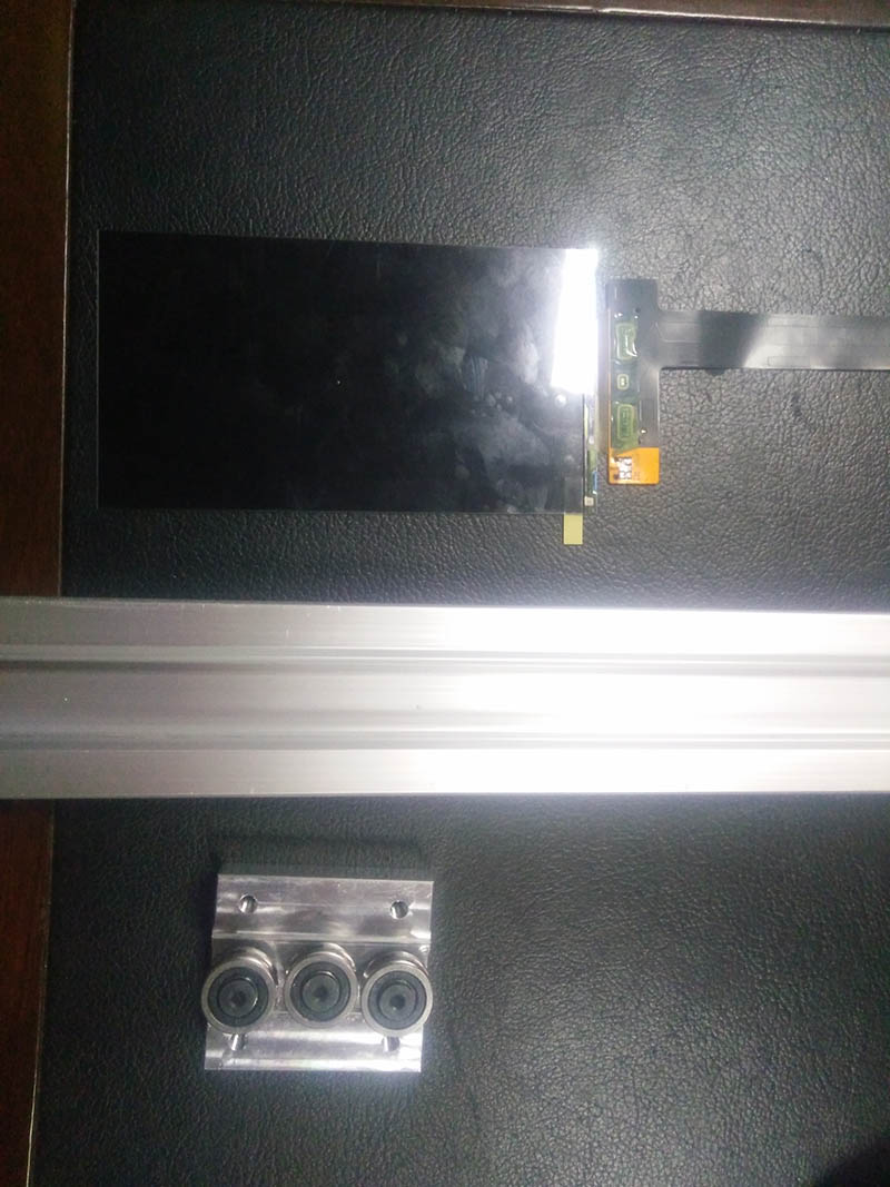

作者: ansion    時間: 2016-10-27 17:18
回覆 8# brianyzf

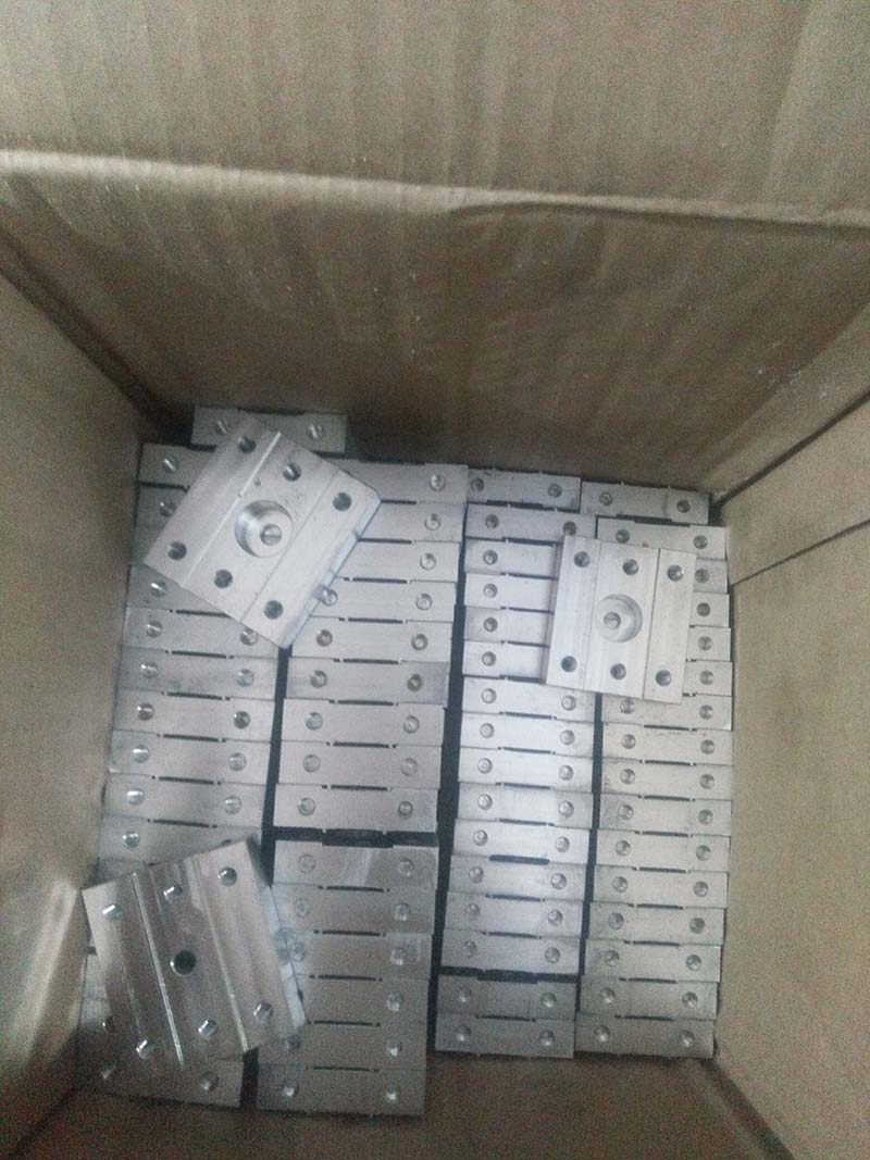

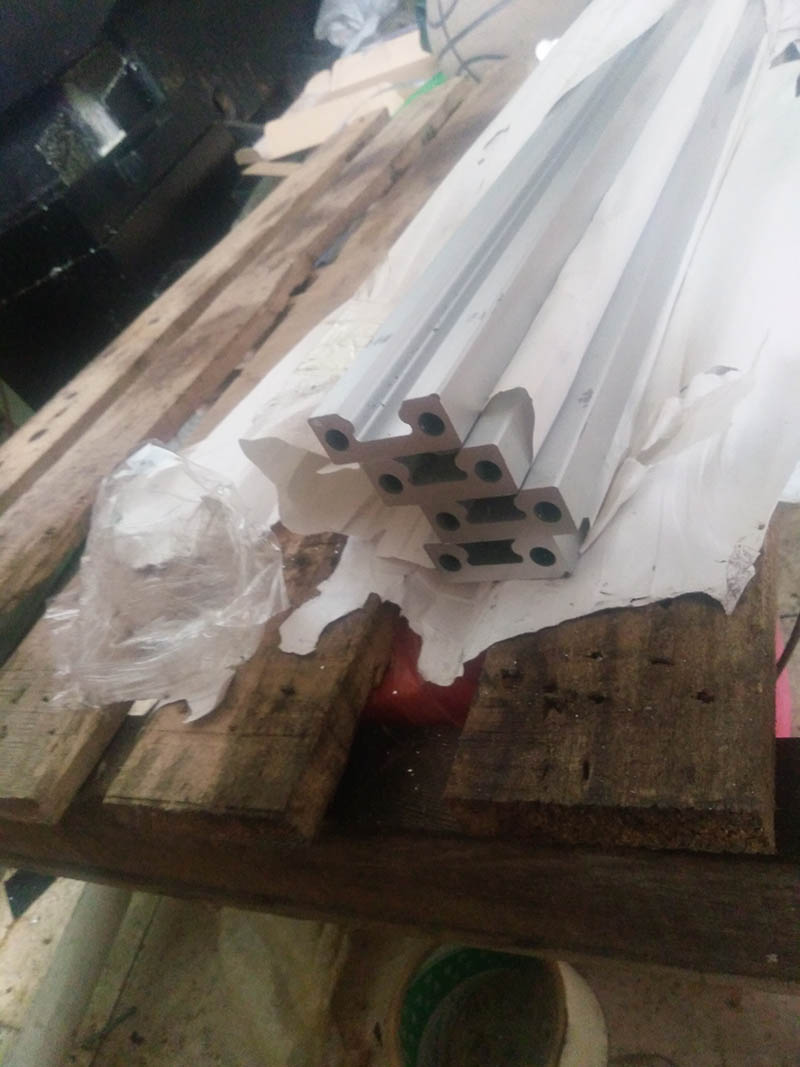

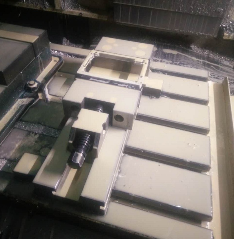

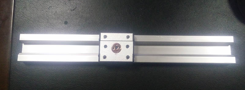

我地做左好多压缩成本的工作,导轨都自己开模做出来了。
圖片附件: IMG_20161027_171523.jpg (2016-10-27 17:17, 85.99 KB) / 下載次數 112
https://h0.hkepc.com/forum/attachment.php?aid=1933997&k=8dec960a090c43963f1947f3b86db181&t=1781817926&sid=38c9iBXnVm
圖片附件: IMG_20161027_171539.jpg (2016-10-27 17:17, 46.75 KB) / 下載次數 81
https://h0.hkepc.com/forum/attachment.php?aid=1933998&k=2f5dac3950b8216e61b3d44dfc59d958&t=1781817926&sid=38c9iBXnVm

作者: KSC    時間: 2016-10-28 09:36
本帖最後由 KSC 於 2016-10-28 16:04 編輯
導軌直接用鋁材做不怕壓變形嗎?雖然可能比不直的內置光軸好。
不怕做白老鼠,也不怕試。只關心何時有得玩。LED我見好像是恆壓供電,不考慮恆流嗎?
另,display最好能用hdmi入,畢竟現在的notebook多數係hdmi,如果想用雙系統平板做離線打印也比較方便。
找個星期日(拉團?)來看機行不行?

作者: ansion    時間: 2016-10-28 17:48
本帖最後由 ansion 於 2016-11-7 06:57 編輯
回覆 13# KSC
都会做一个2K版的。
作者: ansion    時間: 2016-10-28 17:49
回覆 14# lawhun0083
尺寸大概都是100X60X120mm,后面会再做一个7寸屏的。

作者: ansion    時間: 2016-11-24 21:31
2K版的开搞了,导轨同麻滑块都做左一D系个了。

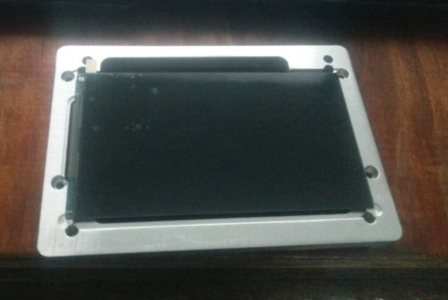

作者: ansion    時間: 2016-11-26 00:56

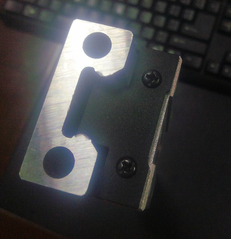

搞掂2K屏的托架,听日可以上机打印测试了!
圖片附件: 581084781056542711.jpg (2016-11-26 00:55, 137.3 KB) / 下載次數 41
https://h0.hkepc.com/forum/attachment.php?aid=1941622&k=6456fece4fc1630c6b77bd5bf096bb29&t=1781817926&sid=38c9iBXnVm
圖片附件: 771672987909714664.jpg (2016-11-26 00:56, 101.21 KB) / 下載次數 47
https://h0.hkepc.com/forum/attachment.php?aid=1941623&k=46b5a86a042296701b4cff02786a738a&t=1781817926&sid=38c9iBXnVm

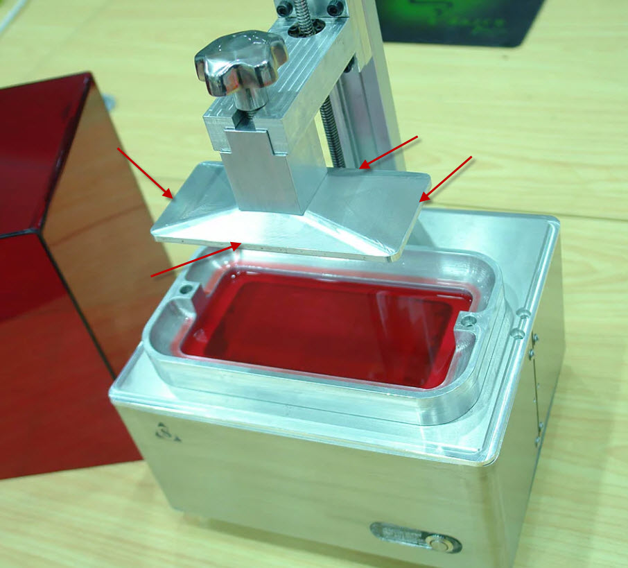

作者: Offer    時間: 2016-11-26 07:59
回覆 20# ansion
    上面的Z平台在零位調平時應該會比鋁框頂著以防限位設置不當時不會壓破LCD吧
作者: ansion    時間: 2016-11-27 15:00
本帖最後由 ansion 於 2016-11-27 15:14 編輯
回覆 21# Offer
再加机械限位,面板托架有台阶,平台比面板大,这几点都可以防止平台压坏面板。

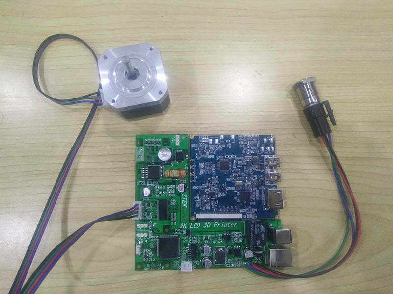

作者: ansion    時間: 2016-11-28 21:10
本帖最後由 ansion 於 2016-11-28 23:30 編輯
2K版的主板也搞好了,用普通版的树脂测试打印,原来800面板打印不出来的英文字也可以显示出来了,相信用高阶版的树脂效果会更好。
800X480的最好效果,但文字也没有出得来。
圖片附件: IMG_20161128_184705.jpg (2016-11-28 21:09, 93.13 KB) / 下載次數 39
https://h0.hkepc.com/forum/attachment.php?aid=1942181&k=6b038cdbadc163eb2e0e82ef18199bd2&t=1781817926&sid=38c9iBXnVm
圖片附件: 159401957446496257.jpg (2016-11-28 21:09, 46.23 KB) / 下載次數 41
https://h0.hkepc.com/forum/attachment.php?aid=1942182&k=962bddf41f99ae9e057ccd9fd63599ac&t=1781817926&sid=38c9iBXnVm
圖片附件: Wed Oct 05 23-52-20.jpg (2016-11-28 23:29, 97.52 KB) / 下載次數 59
https://h0.hkepc.com/forum/attachment.php?aid=1942231&k=2a4b32c7a18a34de9f4f1e6a990e5d12&t=1781817926&sid=38c9iBXnVm

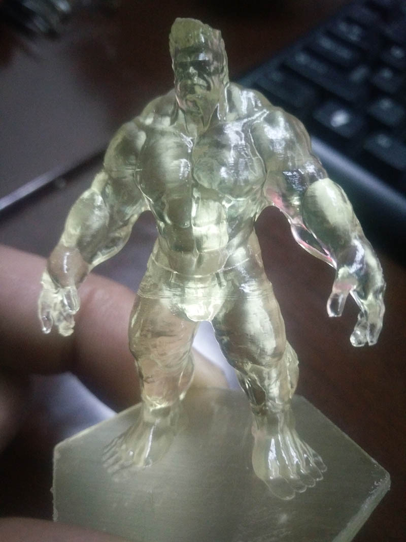

新打的绿巨人

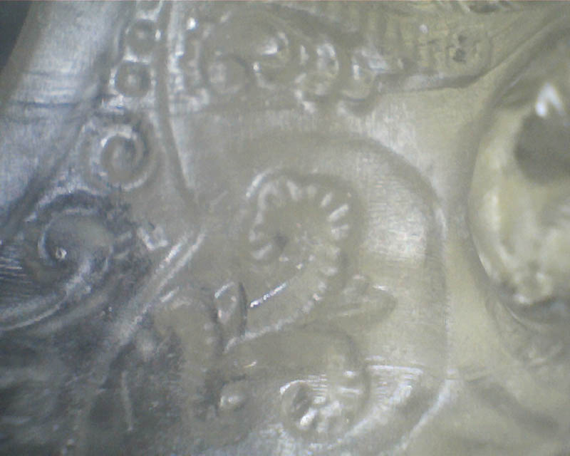

本帖最後由 ansion 於 2016-11-30 10:26 編輯

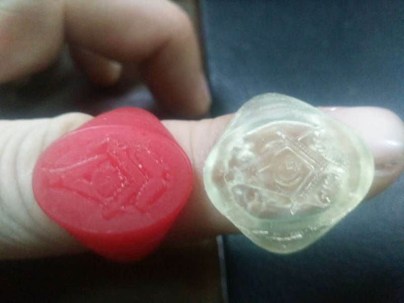

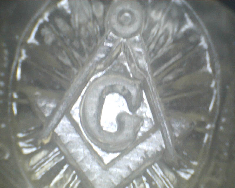

4万元的SLA打印出来的戒指和2K LCD的效果对比,价格差不止一条街,但效果比巨高一大截,当时巨地中国的总代理用巨地最好的DLP机器都打吴出更多的细节。

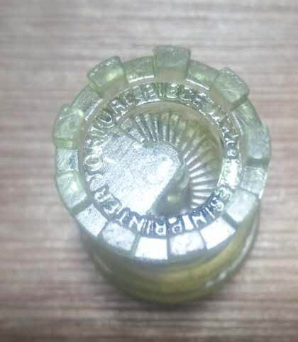

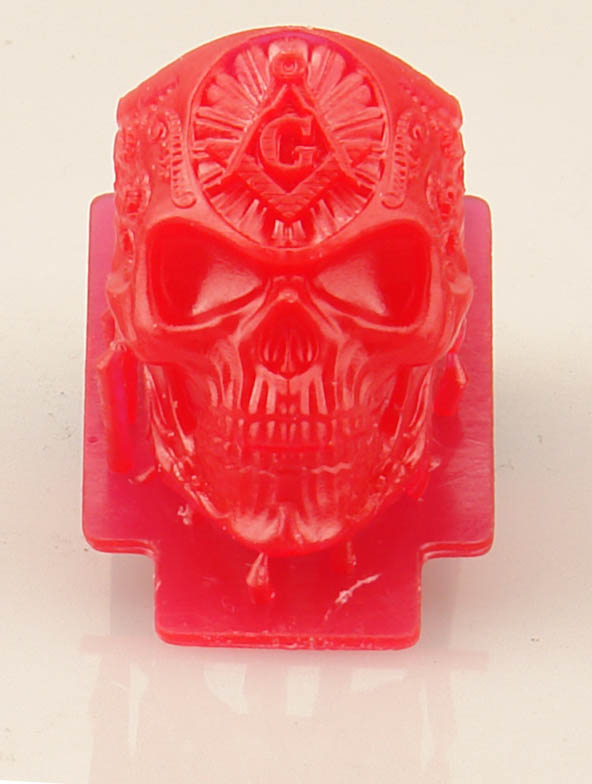

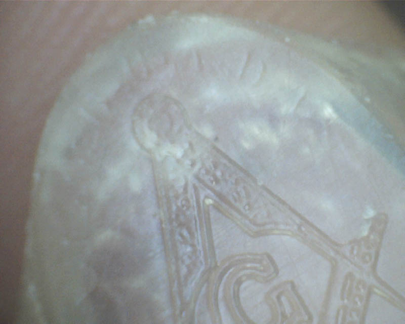

作者: ansion    時間: 2016-12-12 13:15
本帖最後由 ansion 於 2016-12-12 13:32 編輯

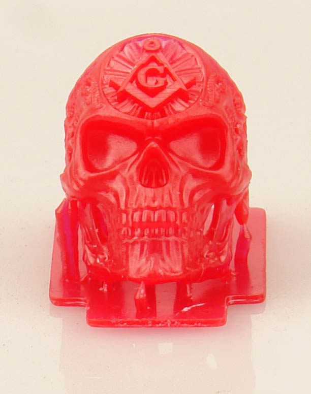

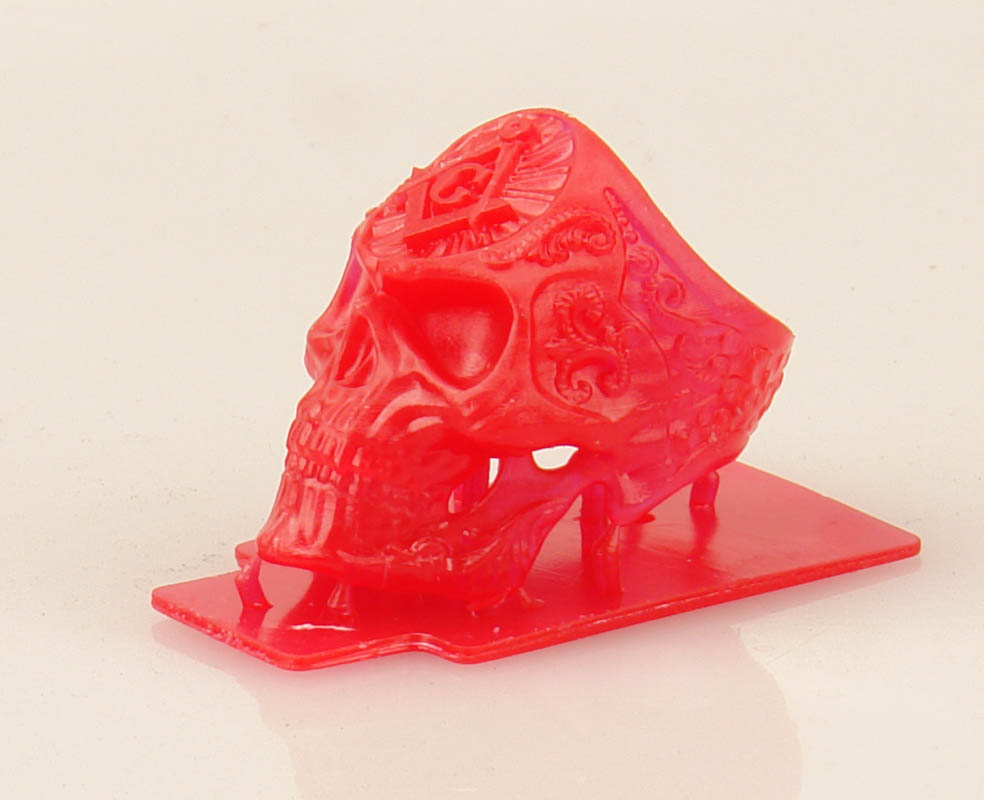

19美金买左一个模型,测试一下效果。

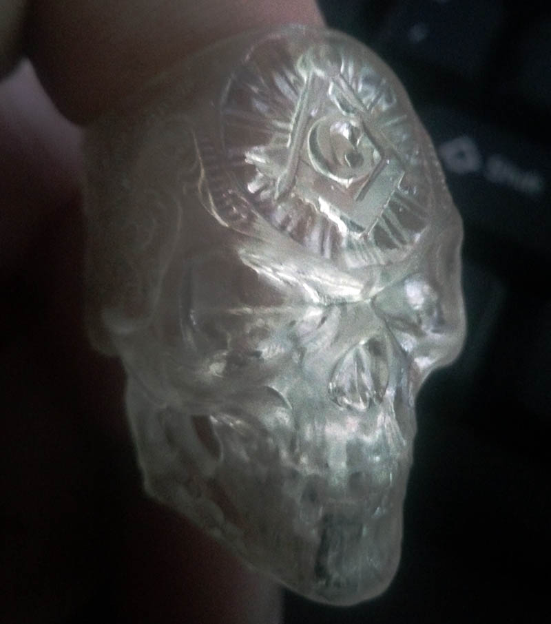

ring-masonic-skull-freemasons-ring-stl-3d-model-for-3d-printing-3d-model-obj-3ds-stl.jpg
圖片附件: IMG_20161212_130621.jpg (2016-12-12 13:09, 73.46 KB) / 下載次數 62
https://h0.hkepc.com/forum/attachment.php?aid=1945584&k=9f6886b044e44e8b4feacc03b85d2af4&t=1781817926&sid=38c9iBXnVm
圖片附件: ring-masonic-skull-freemasons-ring-stl-3d-model-for-3d-printing-3d-model-obj-3ds-stl.jpg (2016-12-12 13:15, 71.58 KB) / 下載次數 48
https://h0.hkepc.com/forum/attachment.php?aid=1945585&k=e5dc5cdad923ef26a5c1b9c2606caab7&t=1781817926&sid=38c9iBXnVm
圖片附件: Mon Dec 12 13-27-23.jpg (2016-12-12 13:32, 79.41 KB) / 下載次數 53
https://h0.hkepc.com/forum/attachment.php?aid=1945589&k=5d51d735c0441c498a7aae32e9d8ad93&t=1781817926&sid=38c9iBXnVm
圖片附件: Mon Dec 12 13-28-49.jpg (2016-12-12 13:32, 69.8 KB) / 下載次數 92
https://h0.hkepc.com/forum/attachment.php?aid=1945590&k=77a46b266798ec1d78fe15020c067a23&t=1781817926&sid=38c9iBXnVm

作者: diy0627    時間: 2016-12-13 16:43
回覆 38# ansion
靚! 這是介指模型??
作者: ansion    時間: 2016-12-13 20:21
回覆  ansion
靚! 這是介指模型??
diy0627 發表於 2016-12-13 16:43
YES!
作者: diy0627    時間: 2016-12-13 20:47

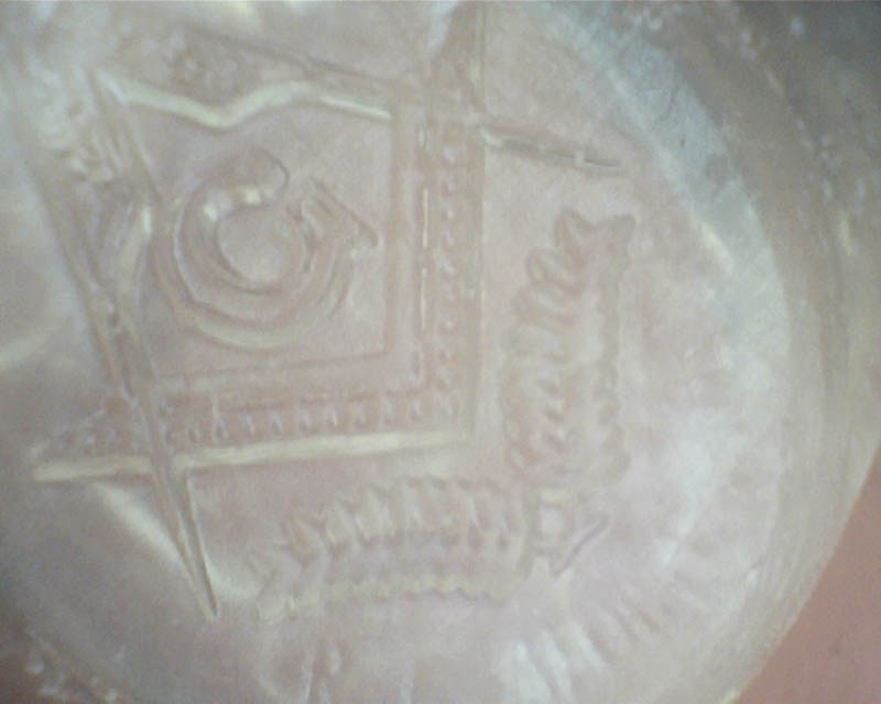

精度相當不錯, 有沒有側面照看看掤靚牙?

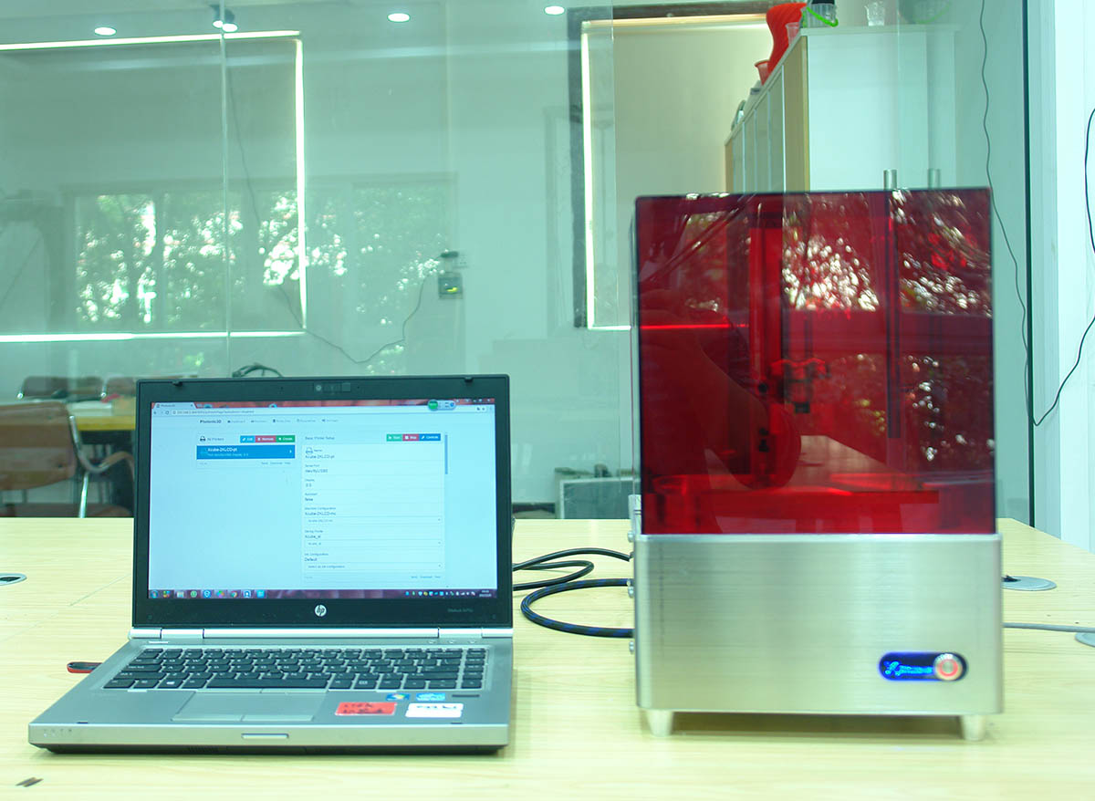

作者: ansion    時間: 2016-12-20 22:56
部機出左, 一定要買
g2david 發表於 2016-12-15 23:34
美女好快同客官见面!

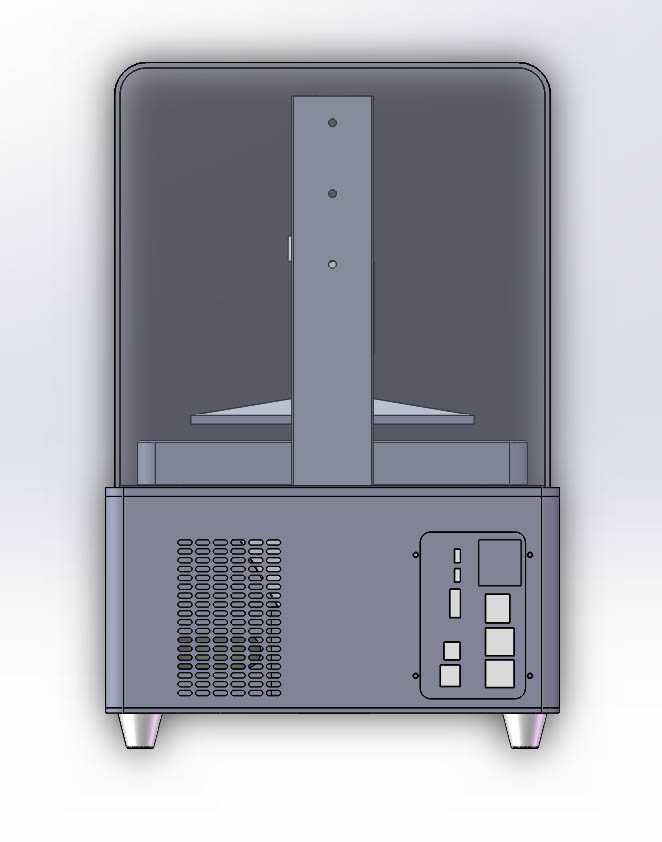

圖片附件: 未标题-1.jpg (2016-12-20 22:56, 52.86 KB) / 下載次數 43
https://h0.hkepc.com/forum/attachment.php?aid=1947548&k=927260b9033c350c169fc2f6c7d69583&t=1781817926&sid=38c9iBXnVm
作者: marco仔    時間: 2016-12-21 02:52
看設計可以脫機吧?
作者: Offer    時間: 2016-12-21 07:06
看相片應該有RPI脫機打印功能,呢樣好重要!我試過比電腦玩死,屏幕保護,安全更新,Win update,自己boot 機,開機主屏冪也是頭痛問題
作者: Offer    時間: 2016-12-21 07:12
美女好快同客官见面!
ansion 發表於 2016-12-20 22:56
    而家我部MINIQ都只是800X480及沒有脫機,到時一定要買返部返來開箱比較下
作者: KSC    時間: 2016-12-26 10:09
美女好快同客官见面!
求落訂

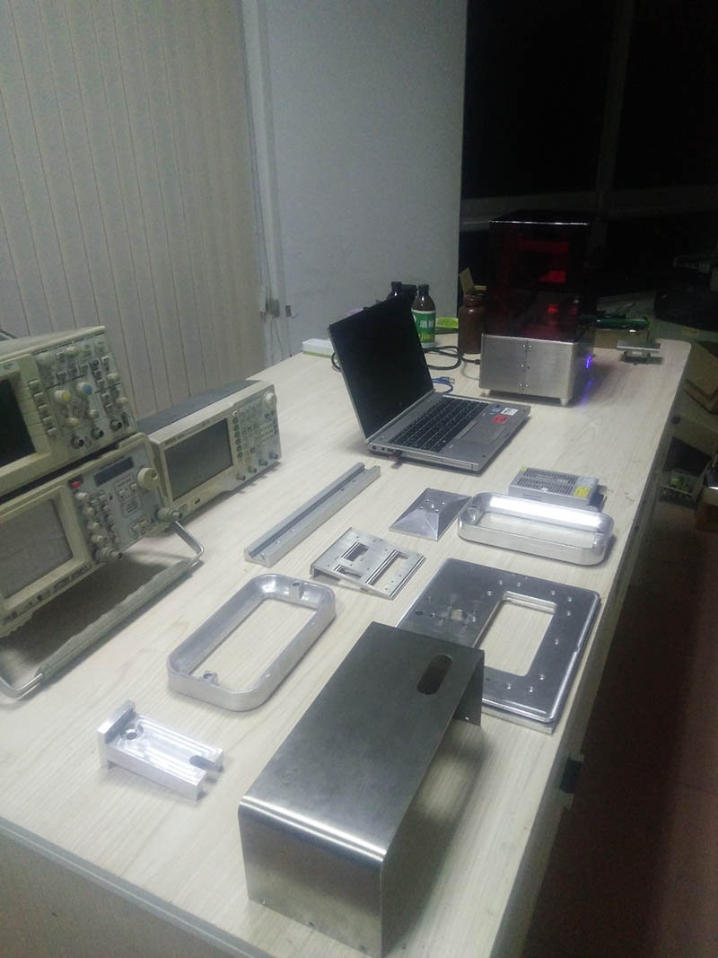

作者: gorto    時間: 2017-1-1 17:36
個實驗室好正!
加埋緊急掣就無敵!
作者: ansion    時間: 2017-1-2 10:58
回覆 50# gorto
而家的设计对屏幕做了保护,就算带工件撞屏都无问题的。

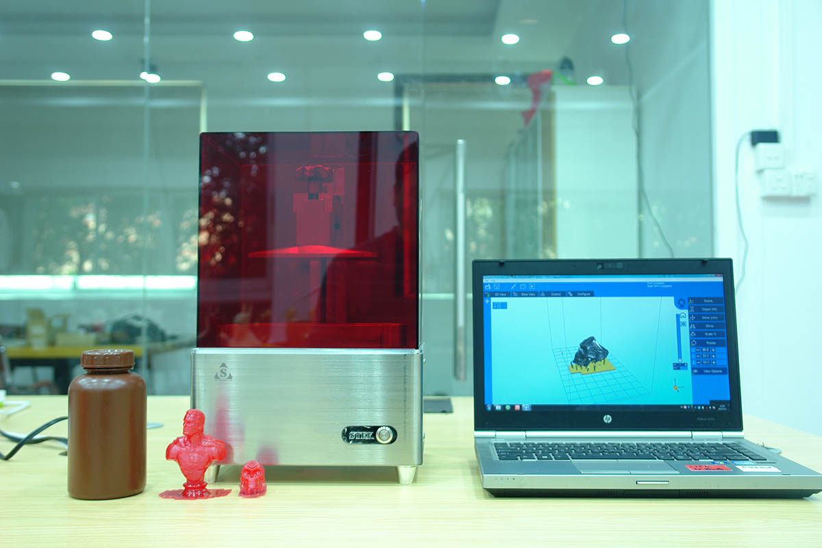

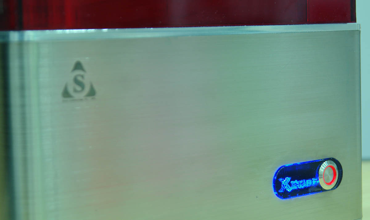

作者: ansion    時間: 2017-1-8 14:47

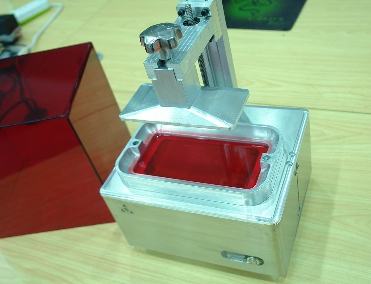

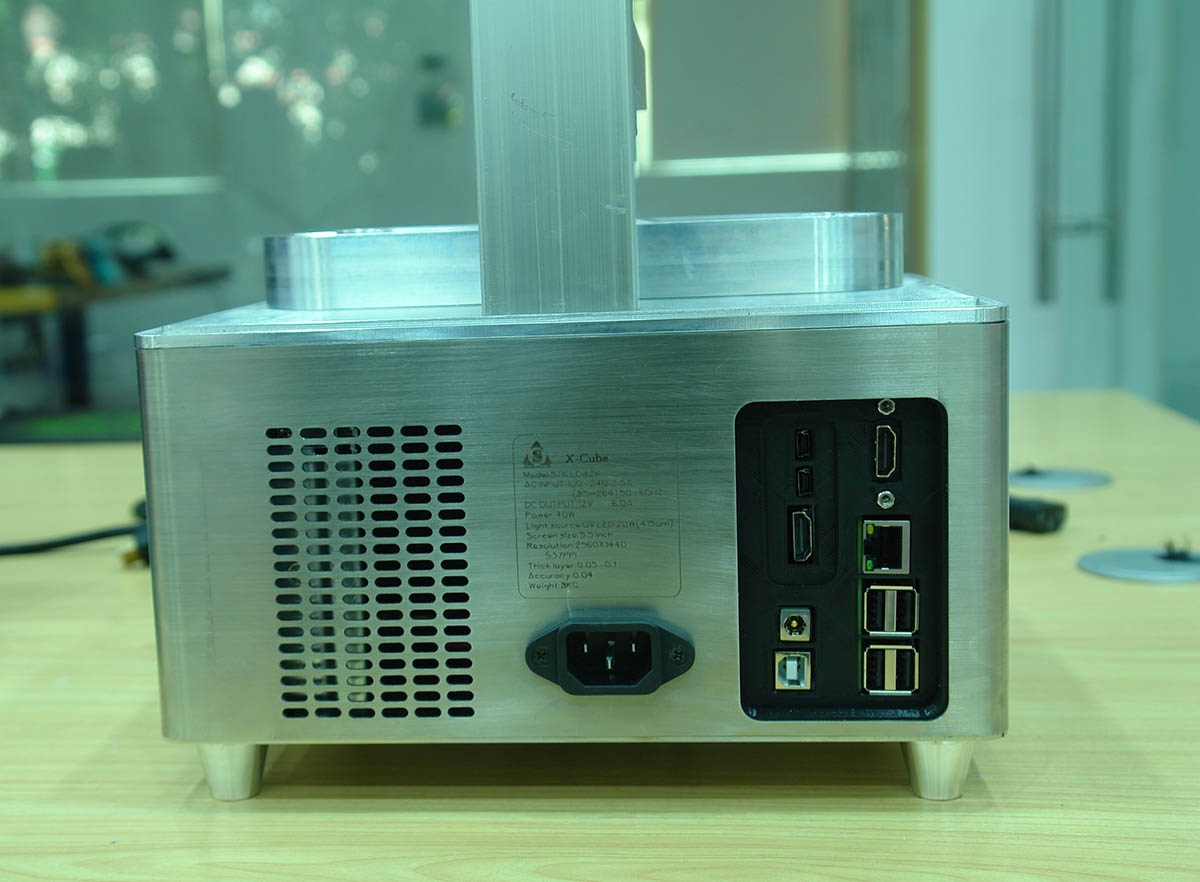

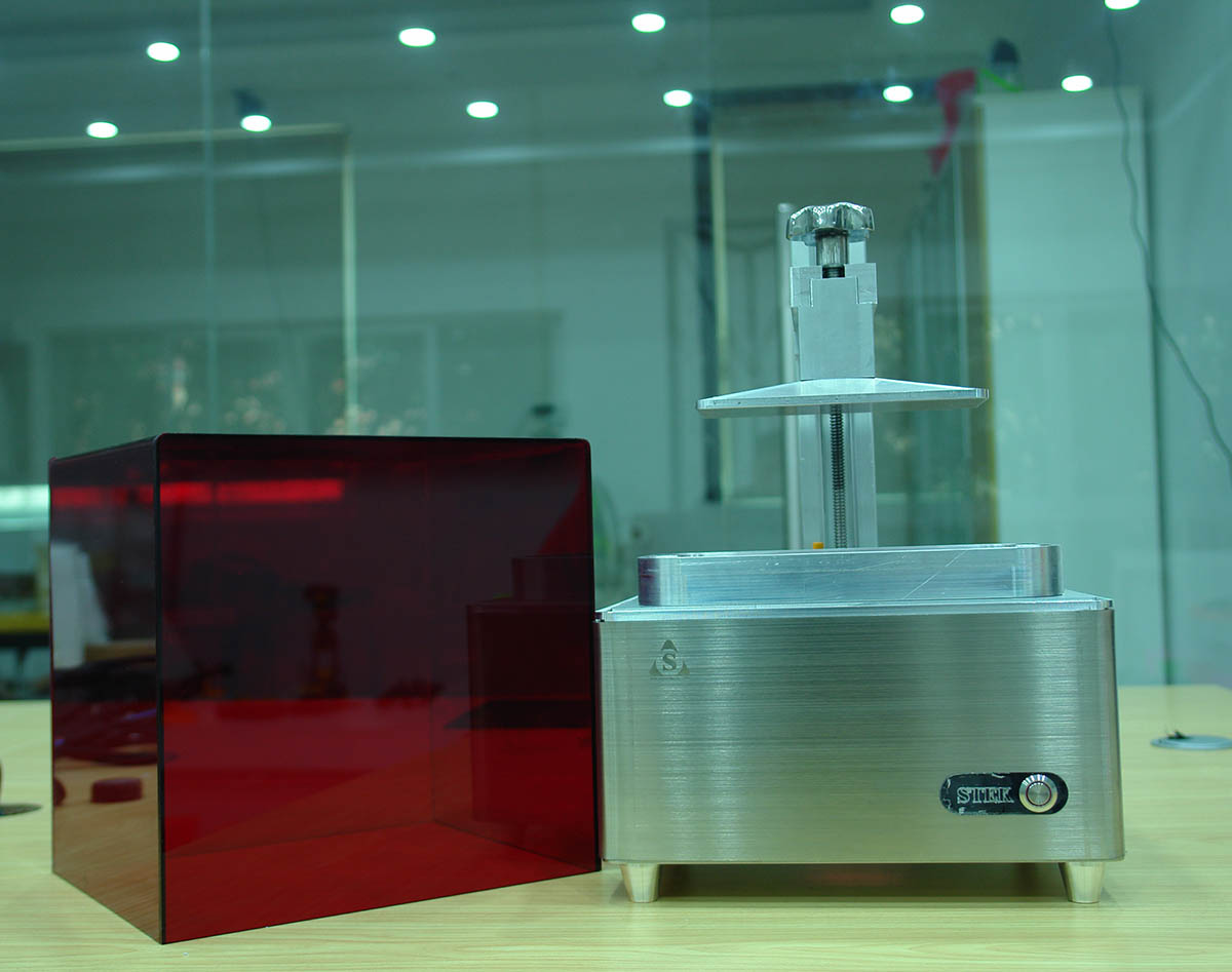

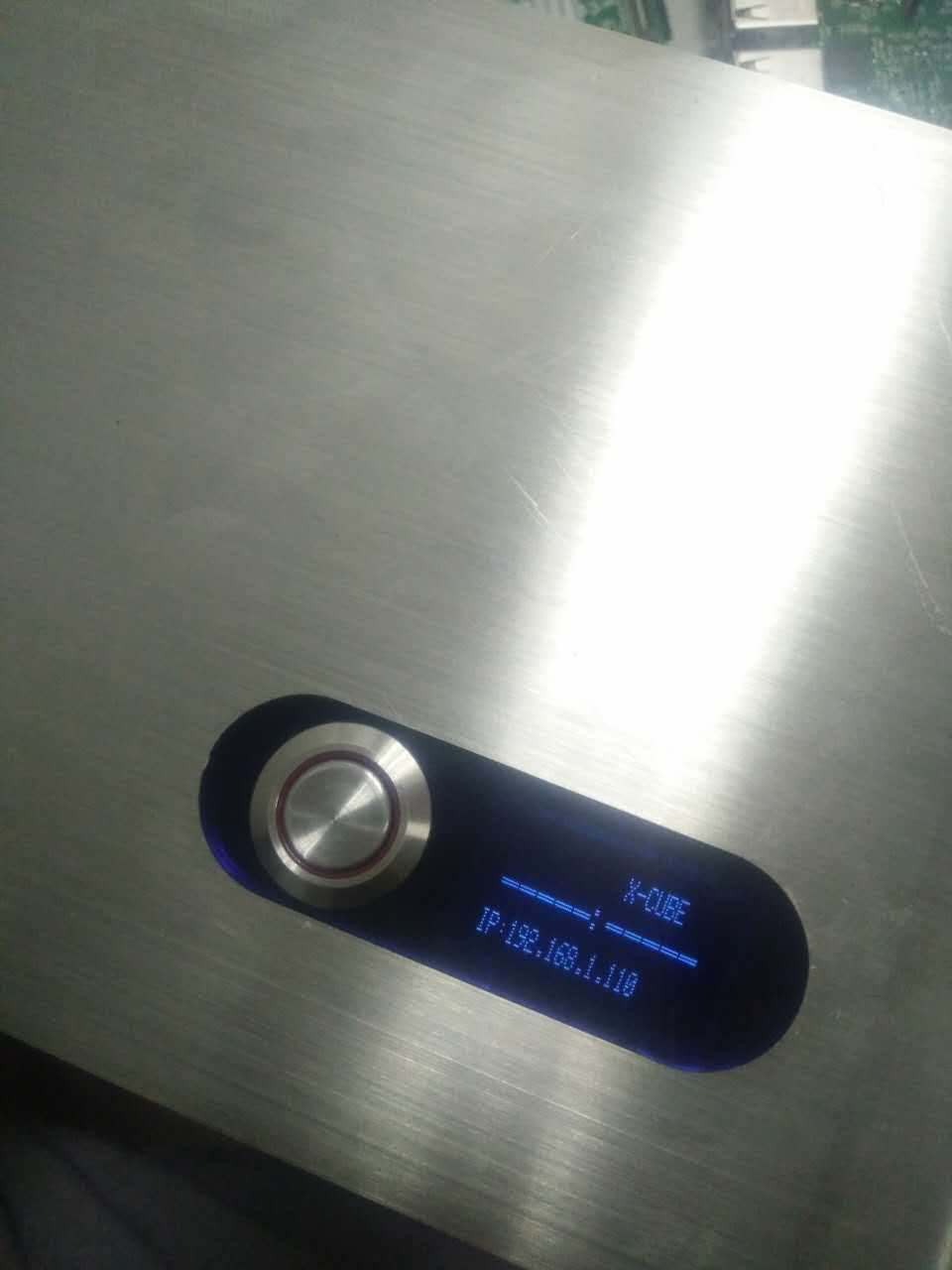

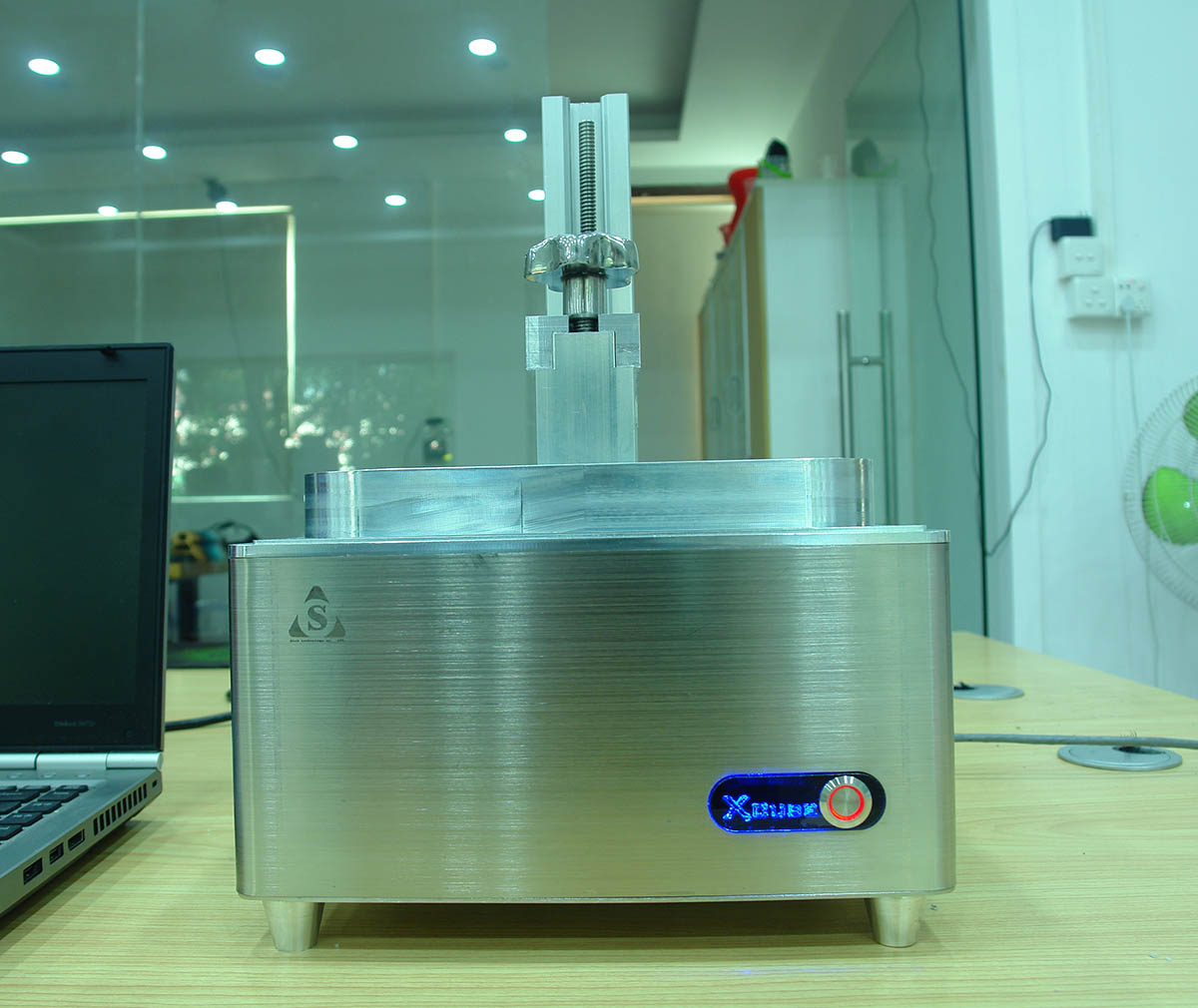

本帖最後由 ansion 於 2017-1-8 16:59 編輯
新机搞掂晒,取名X- Cube!
light source:UV LED 20W(415nm)
Screen size:5.5 inch
Resolution:2560X1440
                      537PPI
Bounding volume:120X65X120mm
Thick layer:0.05-0.1
accuracy:0.04
weight:8KG
power:40W
尼部野大家都睇到了,全铝合金零件,大尺寸料槽(可以容纳400ml材料,两级设计,需要打大模型可以,少量材料测试也可以),优化左光路,光路更紧凑,脱机控制(大家应该都知道了,是用树霉派控制,电机驱动,LED驱动一体化,当然用电脑控制都一样可以的)。

作者: KSC    時間: 2017-1-10 11:33
这些位应该会有树脂留下,看看有没有方法减少。
圖片附件: 2017-1-10 11-29-40.jpg (2017-1-10 11:32, 96.5 KB) / 下載次數 66
https://h0.hkepc.com/forum/attachment.php?aid=1952397&k=8542fccd1853841120906d4fe35b53f2&t=1781817926&sid=38c9iBXnVm
作者: ustkl    時間: 2017-1-10 14:16
KSC 發表於 2017-1-10 11:33
這一點我在這一個post 提過了。另一台機也有同一問題, 做設計很多時會因為靚仔D而忽略了實用性。
作者: ansion    時間: 2017-1-10 16:21
回覆 67# KSC
吴会有树脂留底的,抬起打印一段时间会流走晒的,到收割的时候基本上干净的。
作者: diy0627    時間: 2017-1-10 16:47
建議樓主拍一段片( 快鏡 ), 一目了然
作者: aleungyw    時間: 2017-1-10 20:46
回覆 67# KSC
使用防水膠紙包圍它。 完成打印後取下膠紙!

作者: ansion    時間: 2017-1-10 22:11

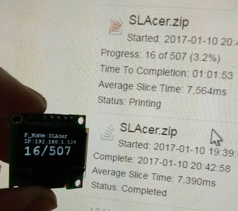

加麻个OLED屏,显示一D简讯。
圖片附件: 378169530443347122.jpg (2017-1-10 22:10, 131.62 KB) / 下載次數 55
https://h0.hkepc.com/forum/attachment.php?aid=1952555&k=76ea05d213a93068f771bd2a4aadf44d&t=1781817926&sid=38c9iBXnVm
作者: Offer    時間: 2017-1-11 07:16
加麻个OLED屏,显示一D简讯。
ansion 發表於 2017-1-10 22:11
    呢個資訊正是一般用家正需要的
作者: necbbc    時間: 2017-1-15 19:22
真想一試
作者: necbbc    時間: 2017-1-15 19:23
能鑄造的樹脂會研發嗎?
作者: ansion    時間: 2017-2-7 21:36
调整左一下讯息的布局,简化为曝光状态,剩余时间,打印层数/总层数,IP地址(激活的)
圖片附件: 351614968876226590.jpg (2017-2-7 21:35, 32.62 KB) / 下載次數 50
https://h0.hkepc.com/forum/attachment.php?aid=1958359&k=c9f244570cc480fba4fb3dcbac2a2663&t=1781817926&sid=38c9iBXnVm
