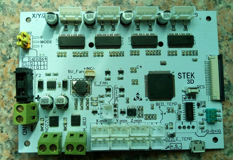

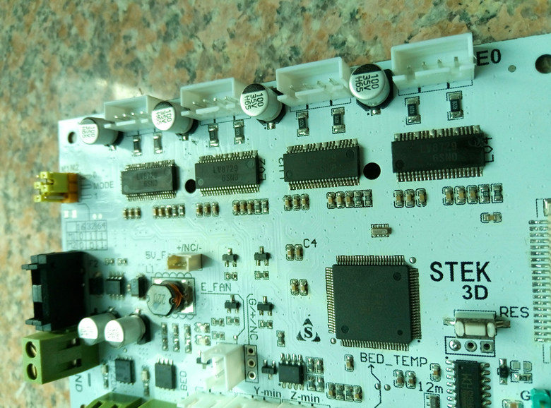

一直與Kossel Mini團購廠家有聯繫,
上兩周拿到呢款LV8729的一體主板,開始測試.
屬RAMPS類型主板, MEGA2560主控器配四隻LV8729電機驅動.
增加FUSE同埋使用PC底板封裝的MOS管.
8729呢款驅動各位ching有發帖測試,

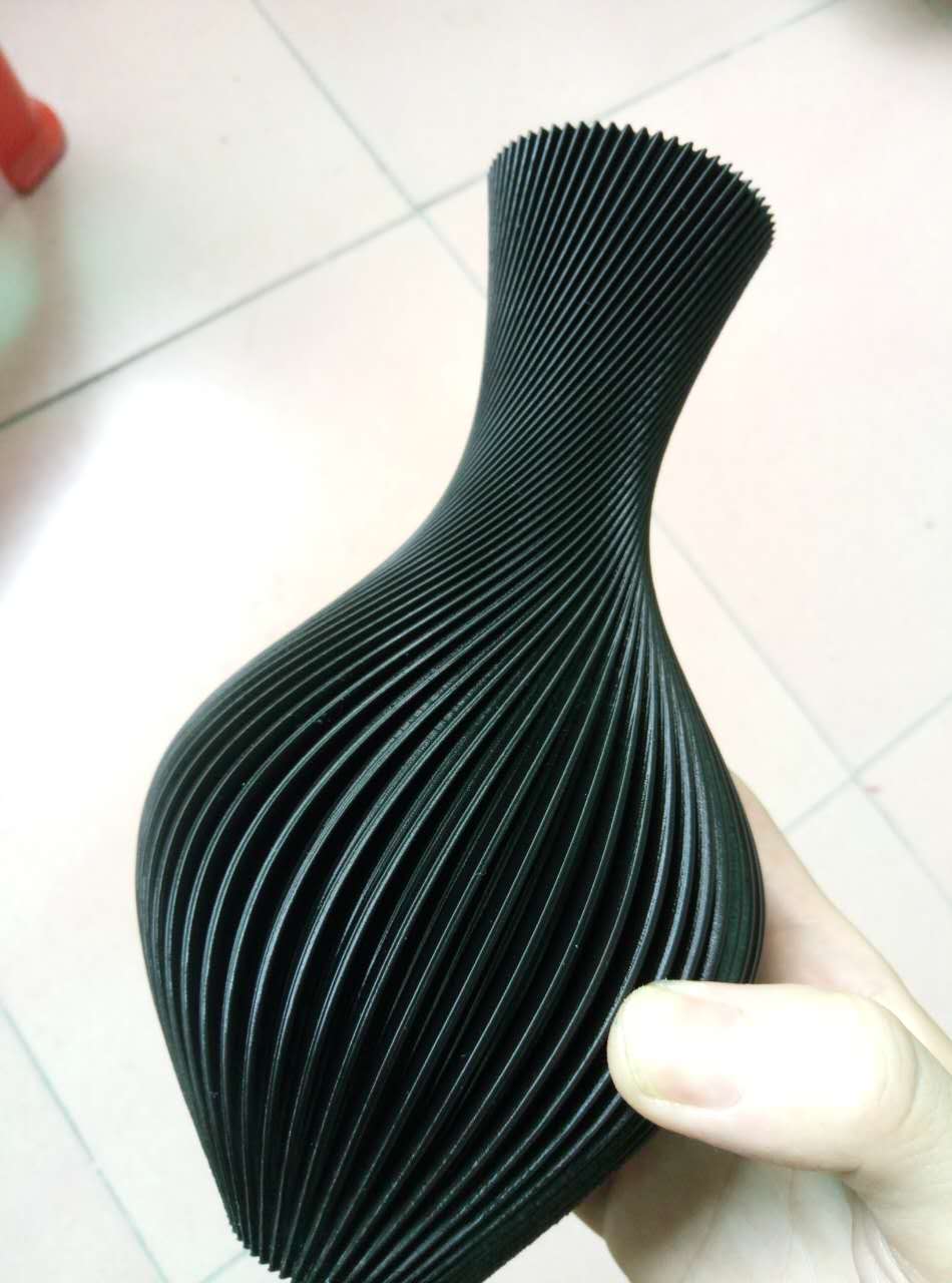

我試過1/32細分效果唔錯,1/64細分print野會出問題,應該系Kossel機運算量大既原因?

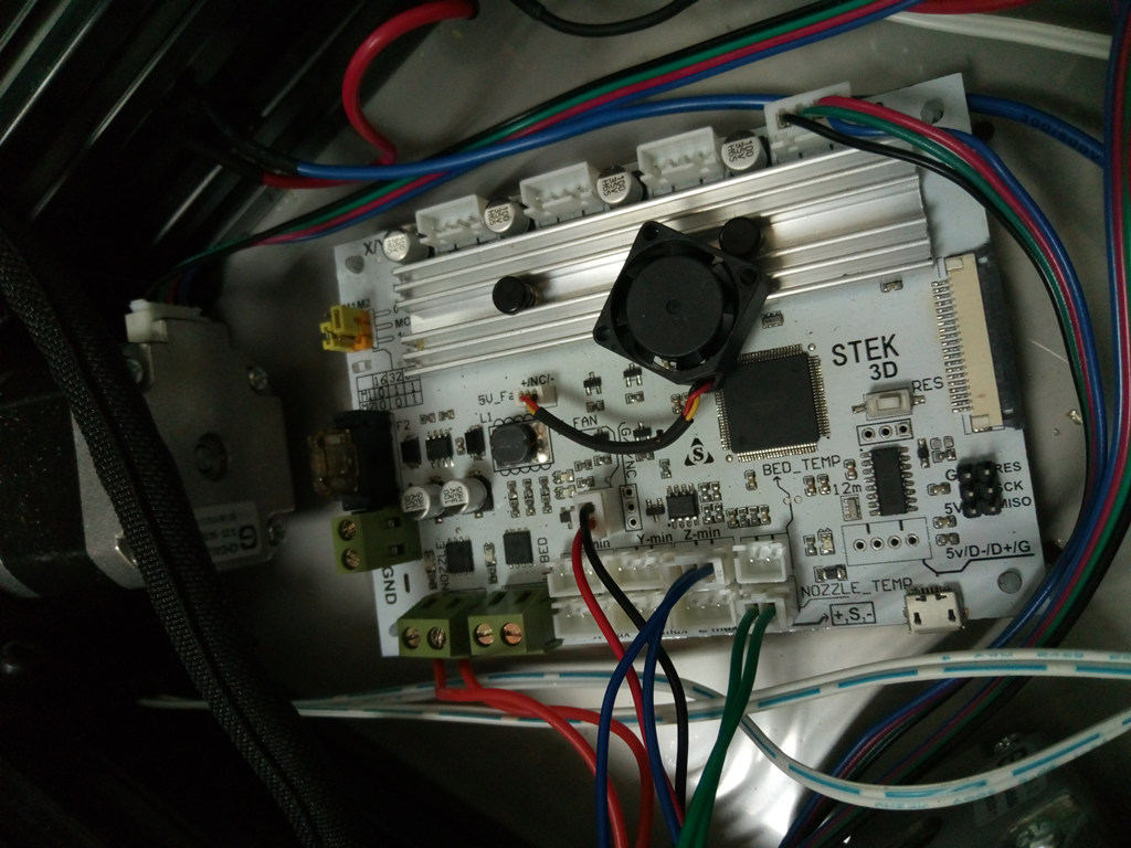

呢個驅動主打靜音,高細分,但發熱比較嚴重,要裝大型散熱器同埋用風扇吹住就最好.

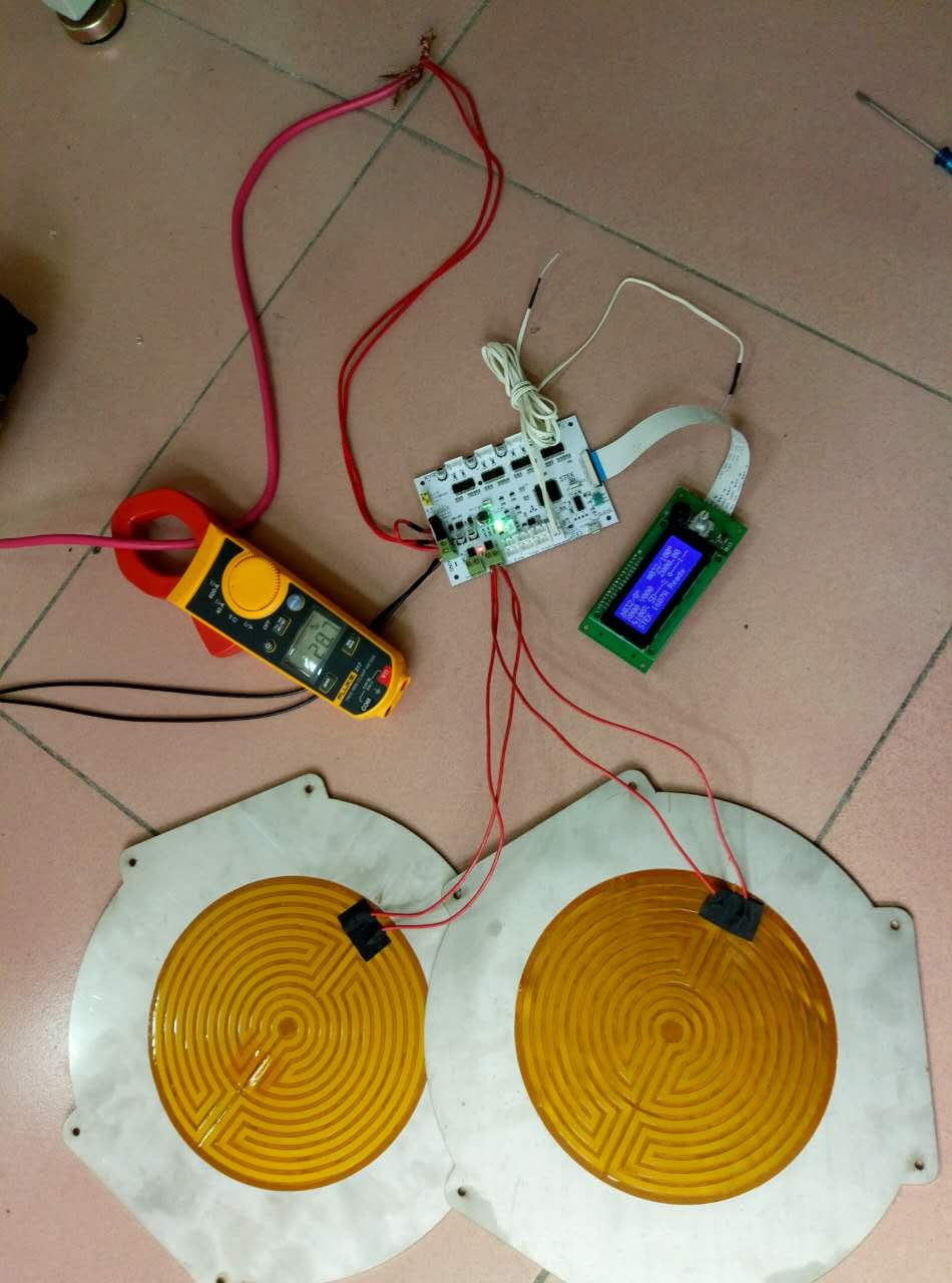

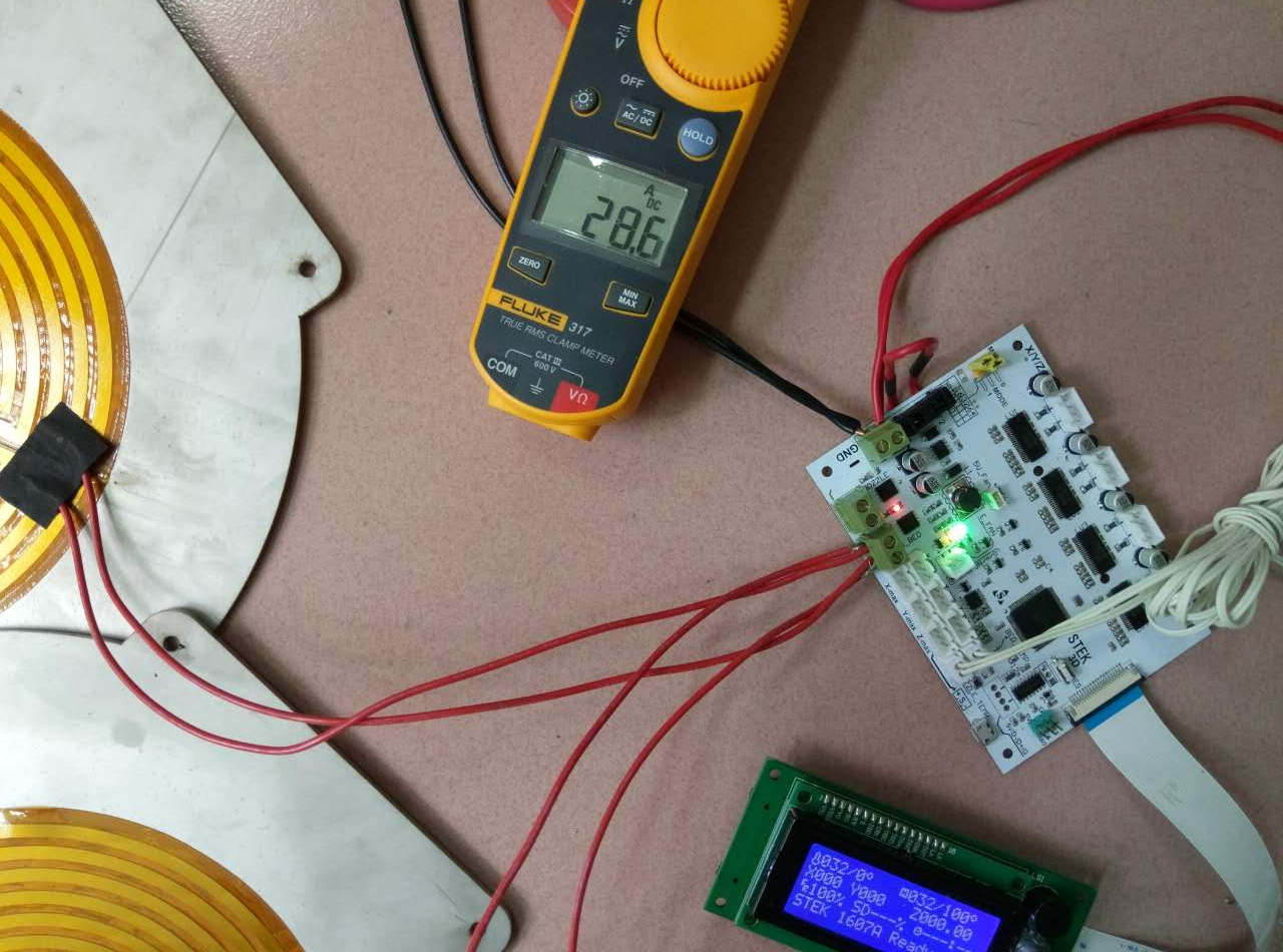

廠家測試,兩片熱床同步加熱,28A電流無問題.
唉... 何苦要推功率呢.  亂推功率而出事案例 還不夠多嗎?  功率夠用就好了, 大功率不等於勁.

回覆 7# ma_hty
    開林寶就要下下踩到標底?
   呢D極限測試系為左證明唔會發熱燒板姐.
