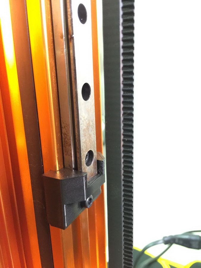

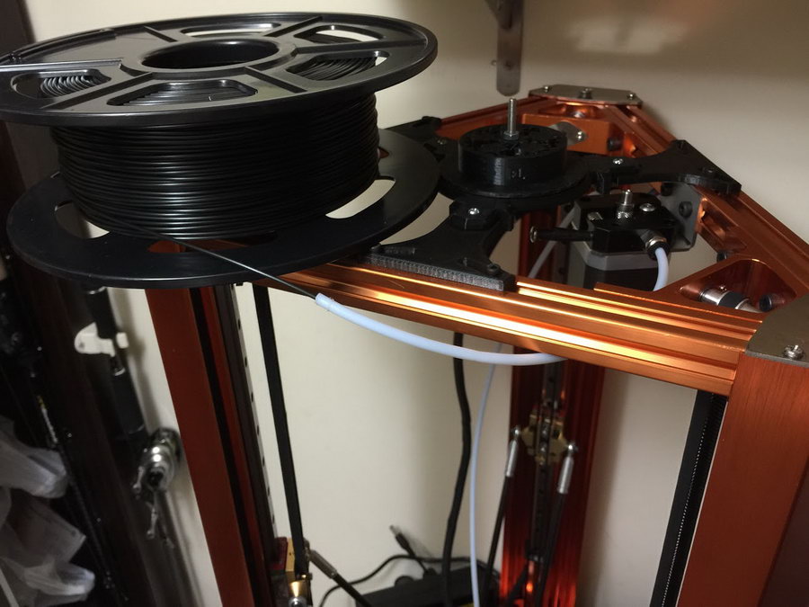

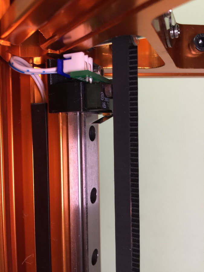

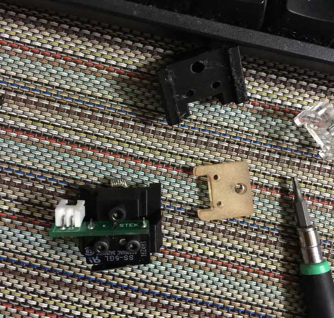

整左D parts 改善團購的 Kossel mini
線軌 holder
耗材架

作者: Offer    時間: 2016-9-3 07:39
線軌 holder
耗材架
dj-x 發表於 2016-9-3 01:37
    3DP的原意就是自我複製自我改良

都整左個類似耗材架 .... thing乜乜果度 search 返黎.
原本幾塊膠 long 住真係唔係幾得, 0.5kg 唔太重還可以, 放卷 1kg 上去就會拉得好辛苦咁, retract 得密 d 仲會搞到拉唔郁 jam 埋..
作者: dj-x    時間: 2016-9-3 13:57
回覆 6# sk2k
  我初頭都download 左一個, 印出黎先知d 腳唔夠長
宜家我改良呢隻放1kg 耗材上去都見到三隻腳有d 彎
不過耗材碌岩岩好掂到三隻腳既鑼絲

作者: sk2k    時間: 2016-9-4 03:36
本帖最後由 sk2k 於 2016-9-4 03:42 編輯
回覆  sk2k
宜家我改良呢隻放1kg 耗材上去都見到三隻 ...
dj-x 發表於 2016-9-3 13:57
出絲不利係第一個最想搞的問題....    我用 http://www.thingiverse.com/thing:454808   同  http://www.thingiverse.com/thing:1713713
懶得再畫 ... 初頭都無留意 print 出黎唔夠長而且會頂住上唔到落支鋁條, 之後搵到加長版的腳. 完全 good fit..  仲有個好處係可以移過 d , 唔洗上正中間遮住個出絲摩打.
而家條線抽得好順, 唔再好似玩扯大纜扯到行一行咁....

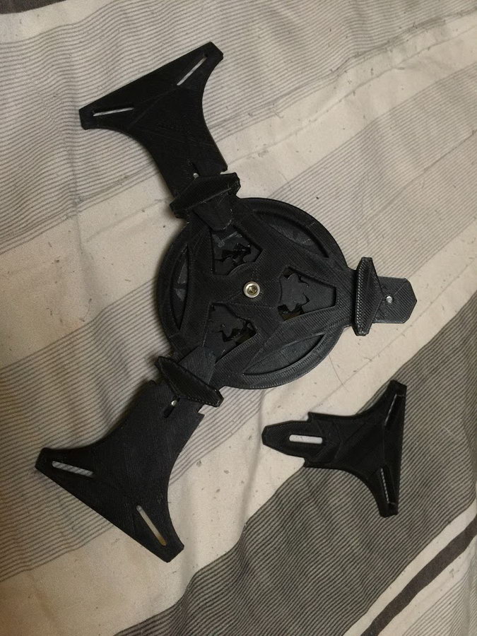

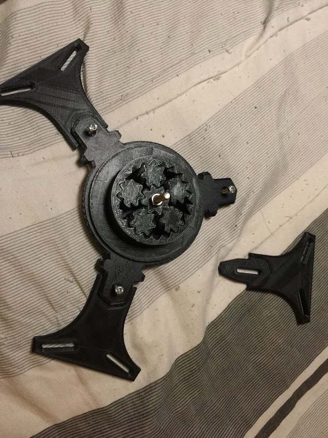

拉絲終結者 v0.1......都係唔掂 好多絲拉左出黎
圖片附件: IMG_5374_resize.JPG (2016-9-6 03:28, 120.17 KB) / 下載次數 129
https://h0.hkepc.com/forum/attachment.php?aid=1920437&k=6663a8ed9625204cced7ed17e1d1503c&t=1781554525&sid=J38ysmKtab

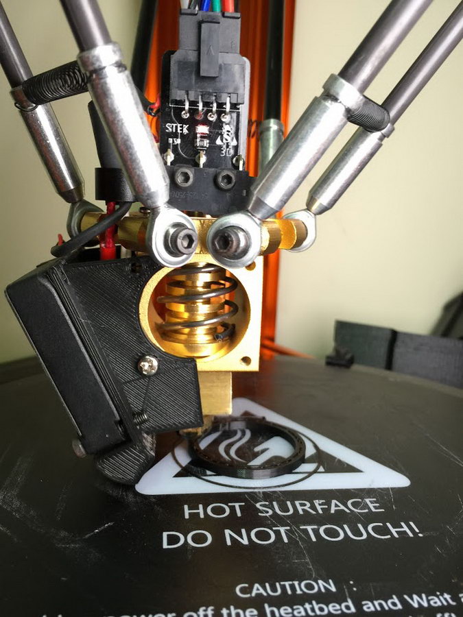

先謝過dj-x兄之前分享的stl,現在努力打印中!
新風扇mount, 看似增強了support!

回覆 13# suuh
    其實個新風扇mount 頂到電線, 所以剩係上左一粒鏍絲
我本來個構思係用 dyson 風扇罩, 不過solidworks 遇到好多解決唔到既小問題(相對其他3d 軟件)
所以用住呢個版本先
另外因為風扇直吹噴咀, 所以我淘左d 保溫膠

作者: vvserpent    時間: 2016-9-11 10:07
你講既蜘蛛絲是否與以下URL 入面既Stringing or Oozing 一樣?
https://www.simplify3d.com/suppo ... stringing-or-oozing
作者: dj-x    時間: 2016-9-11 13:36
回覆 17# vvserpent
    係
溫度降到 170度
回抽 120 / 7mm 都冇乜分別, 仲係有絲
作者: g2david    時間: 2016-9-12 23:49
你可以試下加快travel speed + retraction
let say 100 travel + 3mm retraction.
原裝好易有口水.  因為條管插到底, 還有一個很平和大的空間. 抽起後, 就流口水. 原裝E3D V6, 因為銅頭有一段距離, 液態膠不會容易流出.
我用90mm travel, retraction 3mm.  E=440. 會好小小
E3D V5 90mm travel retraction 2mm E=440 就好好多
https://www.matterhackers.com/ar ... st-say-no-to-oozing

作者: super_fatman    時間: 2016-10-17 04:56
