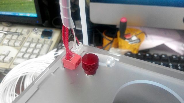

有冇ching知點樣可以hack到做hotbed,Parker話有人hack過,但我上網搵唔到^^!
作者: kphkepc    時間: 2016-9-1 03:09
本帖最後由 kphkepc 於 2016-9-1 03:18 編輯
回覆 6# super_fatman
我喺Thingiverse Search "Mini Fabrikator" 搵到好多Spool Holder,雖然唔係L16用,但頂住先

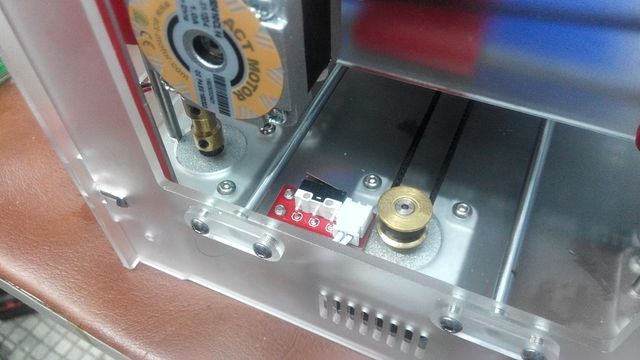

作者: fred2088    時間: 2016-9-1 07:51
回復 19 #super_fatman
先把鋁床拿出來反轉看看他的接線!

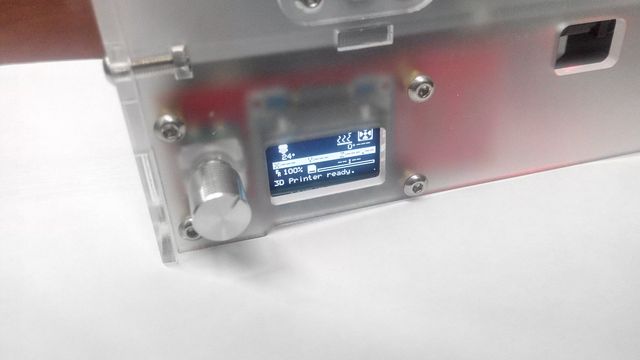

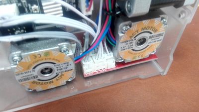

    我的TinyOLED 是要人手選 Change SD Card 才會 Reread TF Card Status 的, 因為不是每一張 TFCard Module 都有 Change TF Card Pin 的 !!!
作者: super_fatman    時間: 2016-9-3 00:20
回覆 27# fred2088
係呀, 有揀"Change SD Card". 我經 Repetier host 抄 file 過去就唔得, 一定要擝插張卡一次佢先肯更新.

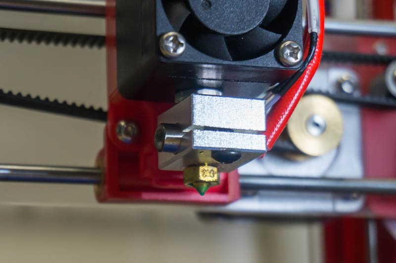

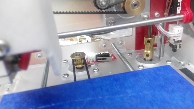

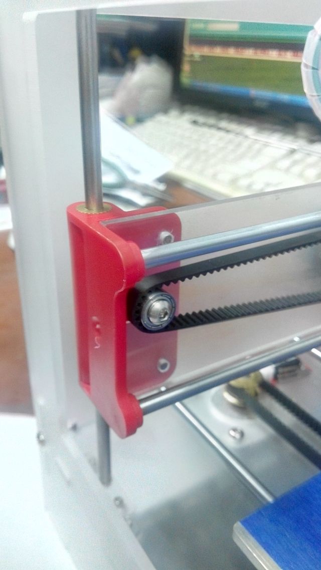

回覆 25# fred2088
  近鏡相 ....

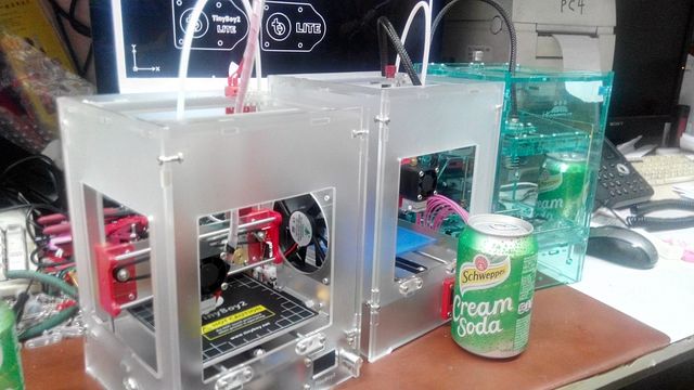

圖片附件: IMG_20160902_161731_HDR.jpg (2016-9-3 00:24, 34.43 KB) / 下載次數 287
https://h0.hkepc.com/forum/attachment.php?aid=1919542&k=be51adb94da237d98a2bfcf0ad347aa8&t=1781613644&sid=1cZwDhaiAyM
圖片附件: IMG_20160902_162925_HDR.jpg (2016-9-3 00:24, 81.71 KB) / 下載次數 324
https://h0.hkepc.com/forum/attachment.php?aid=1919543&k=6cf2377c6203a436a6c5abf6eb6f0ba4&t=1781613644&sid=1cZwDhaiAyM
圖片附件: IMG_20160902_162903_HDR.jpg (2016-9-3 00:24, 37.71 KB) / 下載次數 317
https://h0.hkepc.com/forum/attachment.php?aid=1919544&k=4beb245d79d6b7245a9211746bac7256&t=1781613644&sid=1cZwDhaiAyM
圖片附件: IMG_20160902_162847_HDR.jpg (2016-9-3 00:24, 45.76 KB) / 下載次數 315
https://h0.hkepc.com/forum/attachment.php?aid=1919545&k=31143d2956bd24339bcba57304a97493&t=1781613644&sid=1cZwDhaiAyM
圖片附件: IMG_20160902_162802_HDR.jpg (2016-9-3 00:24, 22.63 KB) / 下載次數 348
https://h0.hkepc.com/forum/attachment.php?aid=1919546&k=afe36ca2faf4e83b227caac1e0163377&t=1781613644&sid=1cZwDhaiAyM
圖片附件: IMG_20160902_161954_HDR.jpg (2016-9-3 00:24, 104.4 KB) / 下載次數 301
https://h0.hkepc.com/forum/attachment.php?aid=1919547&k=708f32fd156e89e2b08ec85bdcbfdd74&t=1781613644&sid=1cZwDhaiAyM
圖片附件: IMG_20160902_161915_HDR.jpg (2016-9-3 00:24, 71.7 KB) / 下載次數 319
https://h0.hkepc.com/forum/attachment.php?aid=1919548&k=cce5f0ac74d5a83fc552b70df5a4b275&t=1781613644&sid=1cZwDhaiAyM
圖片附件: IMG_20160902_161827_HDR.jpg (2016-9-3 00:24, 104.75 KB) / 下載次數 309
https://h0.hkepc.com/forum/attachment.php?aid=1919549&k=8f1dd54b5cbc46d4258e8ecf208e49a9&t=1781613644&sid=1cZwDhaiAyM
圖片附件: IMG_20160902_161751_HDR.jpg (2016-9-3 00:24, 42.6 KB) / 下載次數 298
https://h0.hkepc.com/forum/attachment.php?aid=1919550&k=05ee4d27476881f4b47f5e69c7db508b&t=1781613644&sid=1cZwDhaiAyM
作者: super_fatman    時間: 2016-9-3 00:58
本帖最後由 super_fatman 於 2016-9-5 19:46 編輯
回覆 29# fred2088
我都有近鏡相.

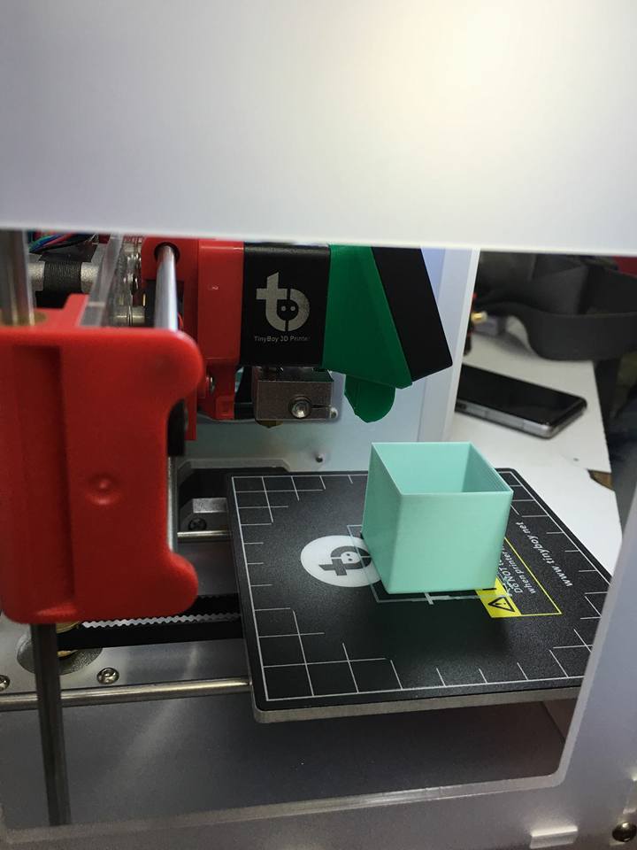

作者: fred2088    時間: 2016-9-3 22:21
本帖最後由 fred2088 於 2016-9-6 00:17 編輯

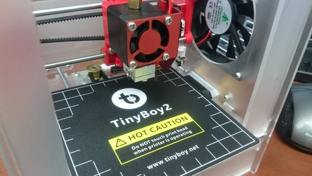

[attach]1919761[/attach]回覆 29# fred2088

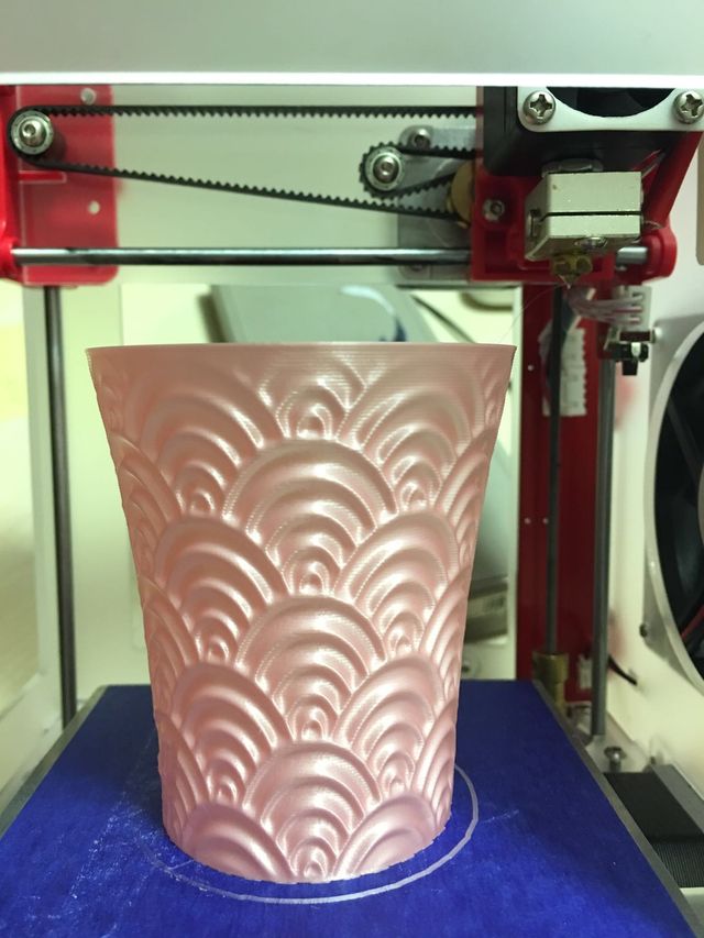

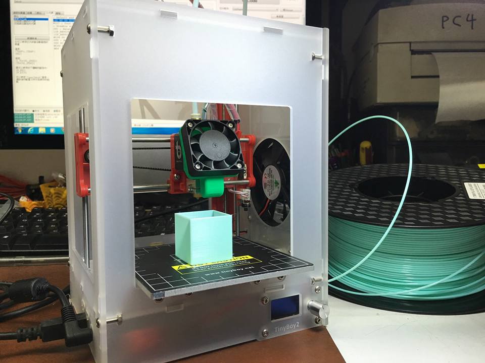

    用 TinyBoy 2 印件, 一定要用 TinyBoy 的 PLA ...
圖片附件: IMG_20160903_165253_HDR.jpg (2016-9-3 22:21, 41.77 KB) / 下載次數 304
https://h0.hkepc.com/forum/attachment.php?aid=1919759&k=156f4da5e0995760183a1b1ac495cdfd&t=1781613644&sid=1cZwDhaiAyM
圖片附件: IMG_20160903_155128_HDR.jpg (2016-9-3 22:21, 100.06 KB) / 下載次數 339
https://h0.hkepc.com/forum/attachment.php?aid=1919760&k=27ed178bf8482a9a2567e5c531f3884d&t=1781613644&sid=1cZwDhaiAyM
圖片附件: IMG_20160903_155118_HDR.jpg (2016-9-6 00:17, 97.8 KB) / 下載次數 338
https://h0.hkepc.com/forum/attachment.php?aid=1920416&k=1f539051782056121990523df5afb909&t=1781613644&sid=1cZwDhaiAyM
作者: super_fatman    時間: 2016-9-3 23:21
回覆  fred2088
我跟機個卷PLA, 好易斷, 已經無用.

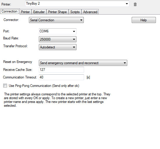

Hardcoded Default Settings Loaded
READ: echo:Steps per unit:
Steps per unit:
READ: echo:  M92 X100.00 Y100.00 Z6400.00 E86.00
我自己印 Test Cude 較到 Z6530.00

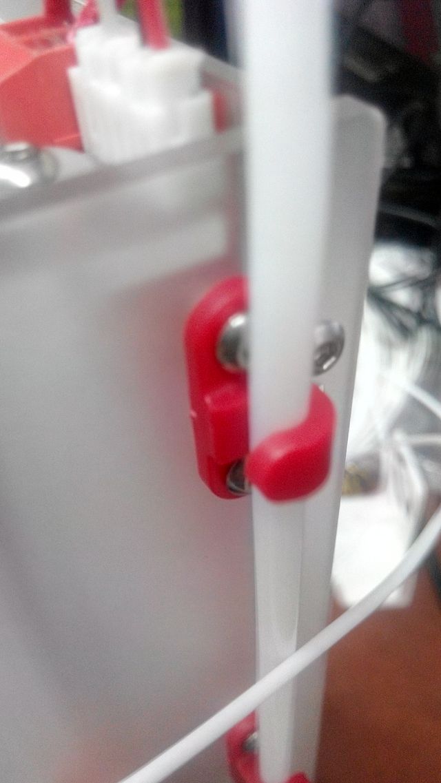

本帖最後由 kphkepc 於 2016-9-7 04:31 編輯

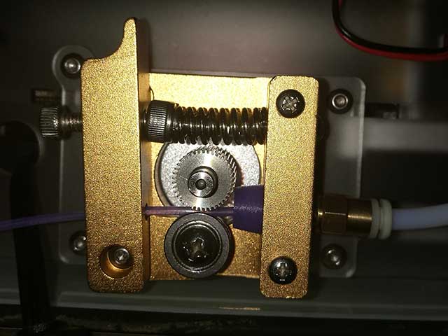

請教咁多位ching,我今日print嘢,print到一半嘅時候開始失步,跟住extruder開始有『嗒嗒』聲,出絲唔順。
而家print咩都係炒埋一堆,請問可以點整返好?
Print左幾日嘢都無事,試過換第2卷pla、調慢d、cal過auto home、擰鬆擰緊個彈弓都唔得+_+
作者: fred2088    時間: 2016-9-7 09:42
回復 38 #kphkepc
相!

係唔係上唔到料?
作者: kphkepc    時間: 2016-9-7 16:34
回覆 43# fred2088
啱啱先見到
作者: kphkepc    時間: 2016-9-7 16:36
回覆 44# vvserpent
係呀ching,extruder會係咁回彈,『嗒嗒聲』
作者: vvserpent    時間: 2016-9-7 17:39
回覆 46# kphkepc
呢個我部都試過. 我情況係EXTRUDER SET 太緊. 咬得好深.  另加上EXTRUDER一出黎, 條白管角度太直.  某個位卡住.
我放鬆左EXTRUDER條彈弓, 唔用機背最底個扣。 退返D膠絲出黎, CUT 左之前咬得好深既膠. 再從新上膠. 之後印到冇事.
你又可以試下, 係噴頭頂, 直接推膠, 睇下出得順唔順..

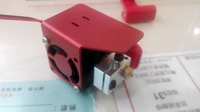

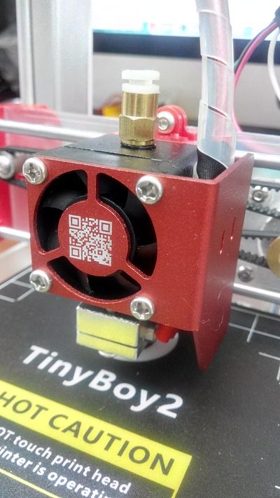

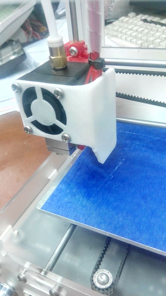

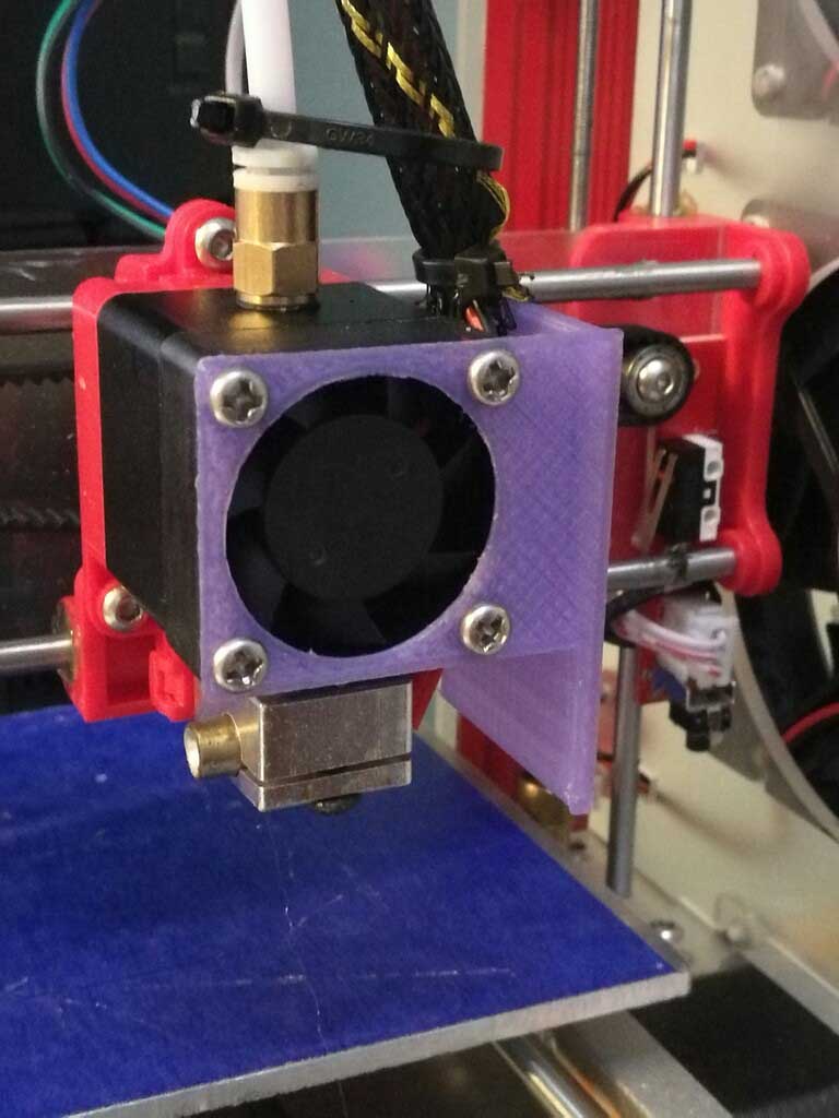

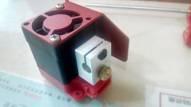

作者: fred2088    時間: 2016-9-7 22:05
本帖最後由 fred2088 於 2016-9-7 22:31 編輯

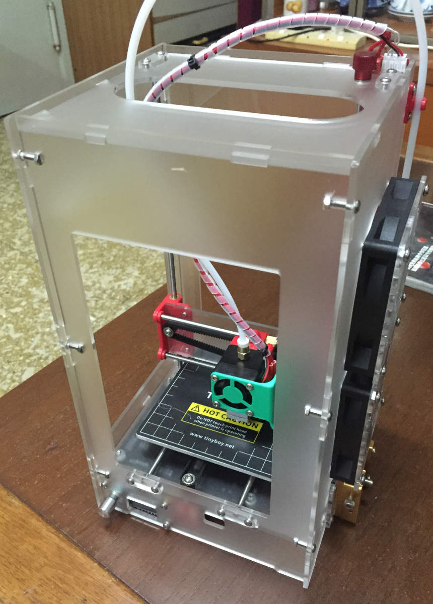

回覆 31# fred2088

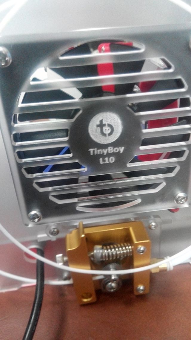

   TinyBoy 2 Mark II 上色鋁風擋片 ....
圖片附件: IMG_20160907_183735_HDR.jpg (2016-9-7 22:04, 30.99 KB) / 下載次數 347
https://h0.hkepc.com/forum/attachment.php?aid=1920777&k=231ce87d6279e17498b3a451fab3adce&t=1781613644&sid=1cZwDhaiAyM
圖片附件: IMG_20160907_183615_HDR.jpg (2016-9-7 22:04, 29.07 KB) / 下載次數 331
https://h0.hkepc.com/forum/attachment.php?aid=1920778&k=fd592574e3e73be7cdfceb59053103e4&t=1781613644&sid=1cZwDhaiAyM

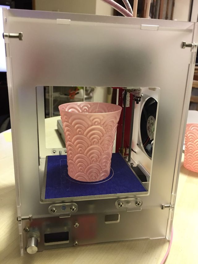

作者: fred2088    時間: 2016-9-8 23:11
回覆 48# fred2088
    仿真絲 ...
圖片附件: IMG-20160908-WA0009.jpg (2016-9-8 23:11, 58.79 KB) / 下載次數 275
https://h0.hkepc.com/forum/attachment.php?aid=1921104&k=0775572ff7f9c01729d0b77577016f1b&t=1781613644&sid=1cZwDhaiAyM
圖片附件: IMG-20160908-WA0010.jpg (2016-9-8 23:11, 73.67 KB) / 下載次數 318
https://h0.hkepc.com/forum/attachment.php?aid=1921105&k=583c2f9f55fb92b45219a18cf84a910c&t=1781613644&sid=1cZwDhaiAyM
作者: fred2088    時間: 2016-9-9 16:18
本帖最後由 fred2088 於 2016-9-9 16:20 編輯
回覆 49# fred2088
L16 from Backer (好像是這裡的 師兄 ) ... .可以找他拍 Video 上 KickStarter ... 下次我找你 ....
[youtube]ctT558nZ4y4[/youtube]

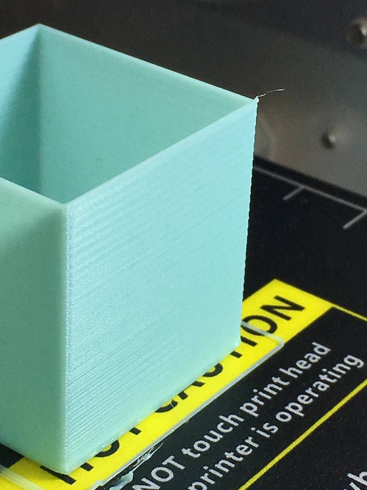

作者: bam1a    時間: 2016-9-9 16:27
回覆 49# fred2088

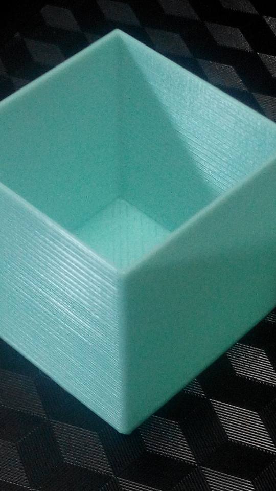

點解頂層有咁有調理嘅Z紋嘅?
作者: super_fatman    時間: 2016-9-9 23:09

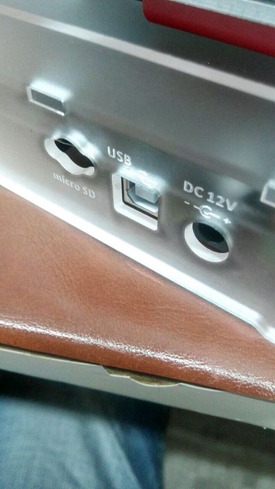

作者: super_fatman    時間: 2016-9-11 21:40
本帖最後由 super_fatman 於 2016-9-12 01:33 編輯

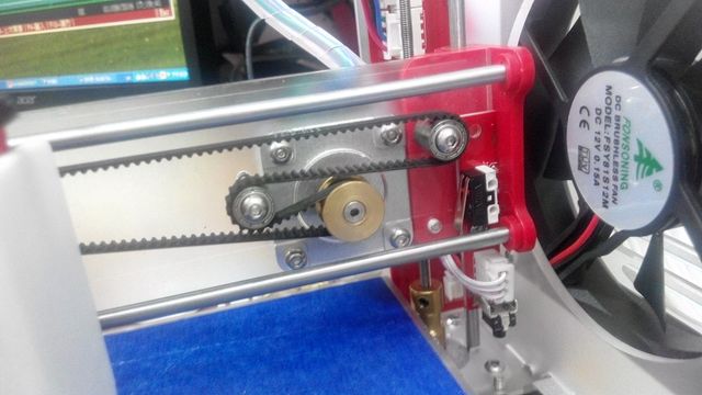

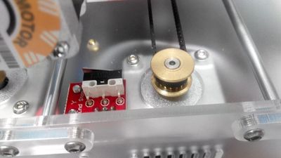

上砌機班, Parker 叫俾意見, 又話唔介意貼番係呢度, 即管寫番啲.
1. 單邊絲桿, 令到 X 軸向左微傾, 平台又無得調平去補償番.
2. 個 Z 限位調整螺絲係底度都比較麻煩, 雖然唔係經常改, 如果唔難, 其實將 end stop 同螺絲上下調轉, 應該會方便啲.
3. 呢 MicroSD 位呢... 就一定要用工具先可以攞到出黎.  而且如果預咗要經常攞出攞入, 用 SD card 會比 MicroSD 更好.
3. 個咁細個 LCD 同個旋鈕太近桌面, 如果放頂應該會方便操控一啲.
4. 兩把風扇已經佔去機側不少面積, 不如直接做闊機身些少, 把風扇就可放入面, 外型會靚仔啲, 亦可以方便走線.
5. 三把風扇並聯一齊, 唔可以分別控制轉速.  個兩把風扇好嘈, 好大風, 作為可以放係枱面嘅機, 變成唔適合放枱面.

作者: vvserpent    時間: 2016-9-13 21:36
回覆 78# super_fatman
有想過, 如果將左邊套住光軸既紅色零件加長D (唔知叫佢咩好) , 可能可加強Z軸結構.
換粗絲杆, 粗光軸, METAL PARTS 呢D 大手術..........
作者: super_fatman    時間: 2016-9-13 22:55
本帖最後由 super_fatman 於 2016-9-13 22:59 編輯
回覆  super_fatman
有想過, 如果將左邊套住光軸既紅色零件加長D (唔知叫佢咩好) , 可能可加強Z軸結構.  ...
vvserpent 發表於 2016-9-13 21:36
X carriage? 而家每邊應該有兩粒 bushing 係入面.  我見有啲設計係兩粒 bushing 唔同軸心, 左右差些少, 可以少啲虛位.
作者: fred2088    時間: 2016-9-13 23:59
本帖最後由 fred2088 於 2016-9-14 00:00 編輯
回覆 80# vvserpent
    左邊套住光軸既紅色零件加長D
    這是其一的一個方向 ...

   找不同 ...
圖片附件: IMG_20160916_123840_HDR.jpg (2016-9-17 21:55, 54.38 KB) / 下載次數 248
https://h0.hkepc.com/forum/attachment.php?aid=1923519&k=1f653c75d77a7dc0ba54a7da9964cac3&t=1781613644&sid=1cZwDhaiAyM

作者: vvserpent    時間: 2016-9-19 00:13
我的DIY 風擋 Ver-1.
都係METAL 既好睇D
圖片附件: TB-FAN-GUARD-V1.jpg (2016-9-19 00:11, 78.96 KB) / 下載次數 233
https://h0.hkepc.com/forum/attachment.php?aid=1923852&k=e3e21779e67bdce1441dfbbcb9eb9a0f&t=1781613644&sid=1cZwDhaiAyM
作者: fred2088    時間: 2016-9-20 21:47
本帖最後由 fred2088 於 2016-9-20 21:53 編輯
回覆 88# mfai
Test Cube by TinyBoy 2 L10 Final Version ....
圖片附件: 14390652_1115840708504065_4617846572455897570_n.jpg (2016-9-20 21:46, 58.31 KB) / 下載次數 248
https://h0.hkepc.com/forum/attachment.php?aid=1924406&k=5746eca41abcdf8dc99a0be6c4dd2496&t=1781613644&sid=1cZwDhaiAyM
圖片附件: 14370213_1115840658504070_1127448501140783750_n.jpg (2016-9-20 21:46, 51.57 KB) / 下載次數 184
https://h0.hkepc.com/forum/attachment.php?aid=1924407&k=ecb64ab5e9c010e5cb19cd25c2413311&t=1781613644&sid=1cZwDhaiAyM
圖片附件: 14440964_1115840598504076_2851997571003137354_n.jpg (2016-9-20 21:46, 74.9 KB) / 下載次數 195
https://h0.hkepc.com/forum/attachment.php?aid=1924408&k=36bf55a62d75bc0d207ecd22e3494d8c&t=1781613644&sid=1cZwDhaiAyM
圖片附件: 14344311_1115840541837415_6601335049837244682_n.jpg (2016-9-20 21:46, 63.51 KB) / 下載次數 242
https://h0.hkepc.com/forum/attachment.php?aid=1924409&k=e71bfee45c2eba6e8f50a9f5141181ed&t=1781613644&sid=1cZwDhaiAyM
作者: super_fatman    時間: 2016-9-20 22:27
回覆 90# fred2088
前後風扇喎... 側邊風扇可以唔開?
有 Z wobble...
作者: fred2088    時間: 2016-9-21 00:18
回覆 91# super_fatman
    Another Fan Option ...
    出街版的絲杆會直D ...

有冇同學可以用USB output 印野 ?
我USB connect 到. G28 都可以. 但印野時, 部機出heating failed.  之後controller hang左. 要power reset.  大家有冇呢個問題 ?
作者: super_fatman    時間: 2016-9-21 00:47
我USB connect 到. G28 都可以. 但印野時, 部機出heating failed.  之後 ...
vvserpent 發表於 2016-9-21 00:41
得, 不過 Repetier Host 入面個 Baud rate 一定要係 250000, 其他速度會係 log console 見到有 error, 網上搵過好似話 Firmware set 死咗.
作者: vvserpent    時間: 2016-9-21 00:54
本帖最後由 vvserpent 於 2016-9-21 01:16 編輯
回覆 94# super_fatman
而家BAUD RATE 係正確既, issue G28 部機會AUTO HOME.  開始打印時, 會加熱.  係到咁上下就 heating failed.
謝謝你呀.  又要裝多樣野落部PC  >_<!  想問問, 係Repetier Host 入面你點SET 架?  溫度又SET 幾多?
希望遲D TinyBoy2.0 開放Firmware setting. 可以自己搞搞. . . .
作者: fred2088    時間: 2016-9-21 01:04
回覆 94# super_fatman
    是的,  所有 Marlin 都是會Set 死 Baud rate 的 ...

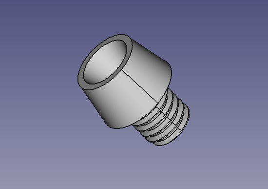

作者: vvserpent    時間: 2016-9-22 00:40
我部TinyBoy 2.0 , 換膠料都好麻煩. Extruder果邊要拆一次PC 頭.  HOT-END 果邊又要拆一次. 都幾"論盡"
今晚就畫左呢粒野.  Extruder 果邊入膠料易左. 唔洗拆野啦. :)
圖片附件: ADAPTOR-V3.jpg (2016-9-22 00:28, 23.94 KB) / 下載次數 183
https://h0.hkepc.com/forum/attachment.php?aid=1924743&k=c97475bc94b3efd1c74740ef0becc6c1&t=1781613644&sid=1cZwDhaiAyM
圖片附件: TinyBoy2 Extruder.jpg (2016-9-22 00:40, 60.2 KB) / 下載次數 198
https://h0.hkepc.com/forum/attachment.php?aid=1924744&k=d71567d8a2ad5a784acffba1afceb10b&t=1781613644&sid=1cZwDhaiAyM
作者: super_fatman    時間: 2016-9-22 18:36
回覆  super_fatman
vvserpent 發表於 2016-9-21 00:54
溫度要睇卷膠喎, 不過試過同一卷膠係 TinyBoy 要 Set 高溫啲, 唔係好易一層一層咁分開.
Setting 無特別.. 不過另外有個經常出現問題係條 USB 線好易插唔實.
圖片附件: 1.jpg (2016-9-22 18:32, 51.49 KB) / 下載次數 211
https://h0.hkepc.com/forum/attachment.php?aid=1924881&k=9db44c496846c47ba63e8c639f7d95c9&t=1781613644&sid=1cZwDhaiAyM

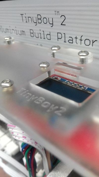

作者: fred2088    時間: 2016-9-22 21:56
回覆 90# fred2088
多D相 ...
圖片附件: IMG_20160922_114754_HDR.jpg (2016-9-22 21:56, 44.28 KB) / 下載次數 211
https://h0.hkepc.com/forum/attachment.php?aid=1924929&k=9dee6c86a52ae030f9dcdbf2c7f8a359&t=1781613644&sid=1cZwDhaiAyM
圖片附件: IMG_20160922_115141_HDR.jpg (2016-9-22 21:56, 20.02 KB) / 下載次數 236
https://h0.hkepc.com/forum/attachment.php?aid=1924930&k=07389e9d06cca279eae1a693db3688a3&t=1781613644&sid=1cZwDhaiAyM
圖片附件: IMG_20160922_115021_HDR.jpg (2016-9-22 21:56, 38.74 KB) / 下載次數 161
https://h0.hkepc.com/forum/attachment.php?aid=1924931&k=470a08b79d6ceb8764962ff8f5532654&t=1781613644&sid=1cZwDhaiAyM
圖片附件: IMG_20160922_114922_HDR.jpg (2016-9-22 21:56, 24.47 KB) / 下載次數 218
https://h0.hkepc.com/forum/attachment.php?aid=1924932&k=06f691c323dc42d4dca8301c844bc33e&t=1781613644&sid=1cZwDhaiAyM
圖片附件: IMG_20160922_114846_HDR.jpg (2016-9-22 21:56, 56.48 KB) / 下載次數 176
https://h0.hkepc.com/forum/attachment.php?aid=1924933&k=140029fa1d66f80ae3a619509a8aa8c8&t=1781613644&sid=1cZwDhaiAyM
