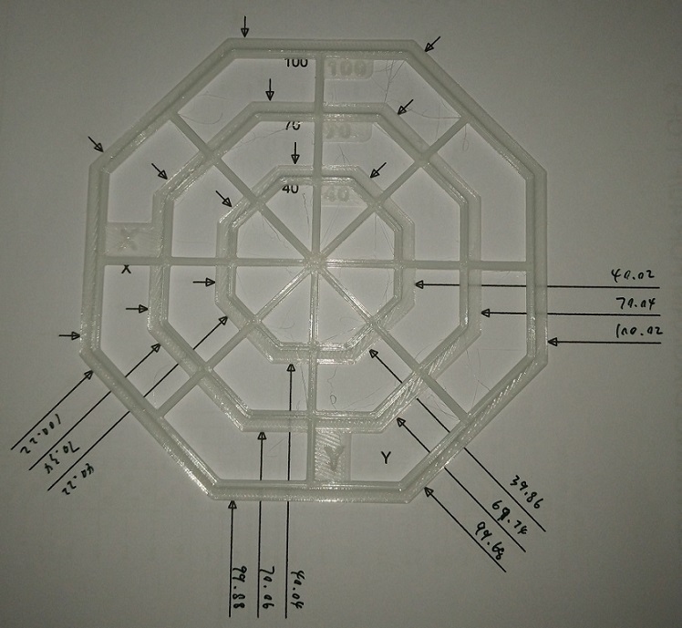

今日試印討厭的八掛
發現XY方向既Size 都算準
但係其他方向既Size誤差就比較大
而且印圓形,個直徑會縮水
點解會咁?
圖片附件: [討厭的八掛] IMG_20160703_200702.jpg (2016-7-3 22:34, 130.85 KB) / 下載次數 44

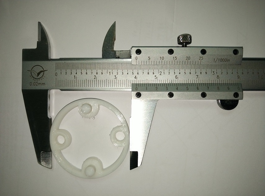

圖片附件: [40mm變左49.8] IMG_20160703_222141.jpg (2016-7-3 22:34, 133.51 KB) / 下載次數 67

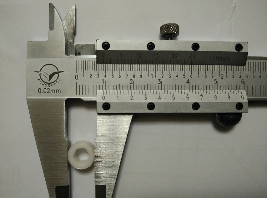

https://h0.hkepc.com/forum/attachment.php?aid=1902372&k=6fc4bef1bbf3377770e0d5cbcf0b5334&t=1781474796&sid=OHMTJt91qn
圖片附件: [10mm變左9.5] IMG_20160703_222219.jpg (2016-7-3 22:34, 140.55 KB) / 下載次數 52
https://h0.hkepc.com/forum/attachment.php?aid=1902373&k=f24270aff714d10de44ba8d0cd28775f&t=1781474796&sid=OHMTJt91qn
作者: ustkl    時間: 2016-7-3 23:07
本帖最後由 ustkl 於 2016-7-4 13:57 編輯
歡迎加入P仔之友,雖然你部機唔係我出品。但係我都會support 下你。
其實在Delta 機方面,這個表現都算不錯, 事實上用卡尺量都是存在一些誤差。如果想好D。可以試下以下修正法
http://www.hkepc.com/forum/viewt ... 7474&highlight=
不過都比較複雜,如無必要都係開心打印用住先。至於收缩問題,要多一些資料。如slicer setting,  收缩的差距等。

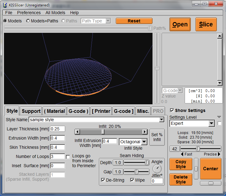

作者: lkc8210    時間: 2016-7-4 21:23
回覆 3# longlong240
Set左0.4mm

作者: ustkl    時間: 2016-7-4 22:31
回覆 8# lkc8210
個setting都冇乜問題,但skin thickness 最好係Layer thickness 2倍以上的倍數。
你個kisslicer未夠新, 以下是最新。

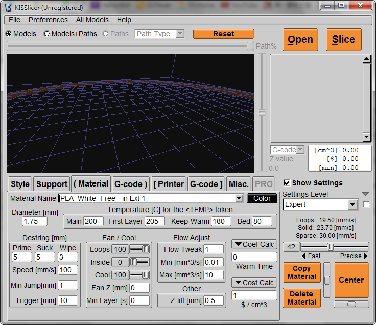

作者: lkc8210    時間: 2016-7-4 23:09
回覆 10# ustkl
Thanks~
附上Material Setting
圖片附件: 2016-07-04_23-06-55.png (2016-7-4 23:09, 63.4 KB) / 下載次數 24
https://h0.hkepc.com/forum/attachment.php?aid=1902643&k=38aaf17ba77c35159679ce917346286b&t=1781474796&sid=OHMTJt91qn
作者: ustkl    時間: 2016-7-4 23:47
本帖最後由 ustkl 於 2016-7-5 00:21 編輯
回覆 12# lkc8210
1. Diameter 即係膠料直徑。最好用卡尺量一量再入返實際的尺寸
2. Fan /Cool 方面,  呢度多D野要改。我通常 Loops 同 inside 都set 50, cool 100, Min Layer 10.
    Min Layer 是每層的打印的最小時間, 印幼身野時放慢,令其能有較冷卻。如果冷卻不好會影響成品的尺吋。Loops/inside 是平常打印內外的風扇速度, cool則是指在達到min layer 時的風扇速度。還有 Fan Z
最好set 大過 layer thickness 少少,通常我set 0.4. 這會令印首層時關掉風扇, 有利印件痴實平台。
3. P 仔冇熱床, Bed可以set返0
作者: lkc8210    時間: 2016-7-5 00:04
回覆 13# ustkl
1. 卡左。。。又真係1.75窩~
2. 受教了~
3. ok~
