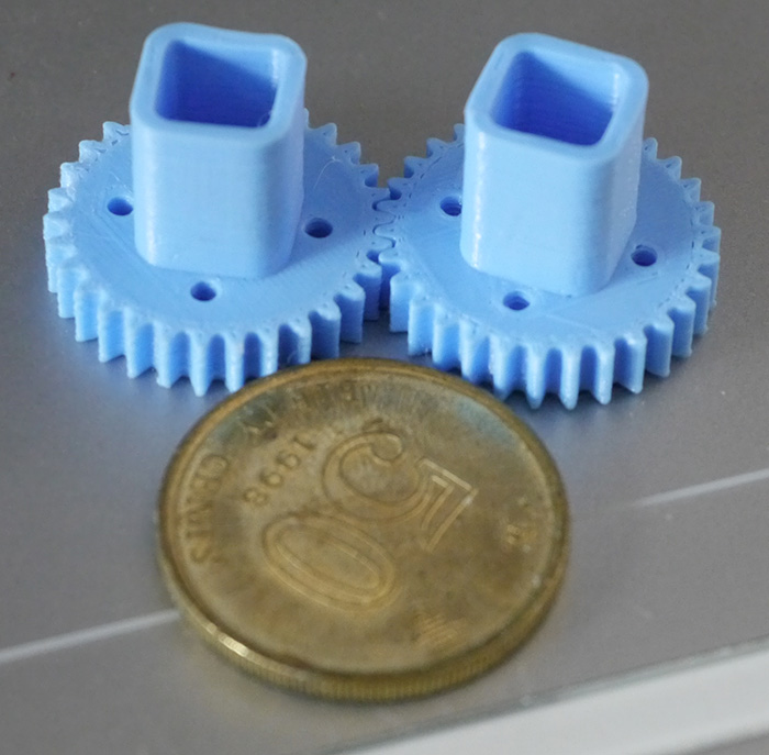

作者: ustkl    時間: 2016-5-9 11:59
M=0.7 gears,  0.2 咀
圖片附件: P1150457.JPG (2016-5-9 11:59, 129.96 KB) / 下載次數 20
https://h0.hkepc.com/forum/attachment.php?aid=1887658&k=a02d2b57beafca85c1654fb32b819619&t=1781481299&sid=u4WveYEtin
作者: pokmo    時間: 2016-5-9 12:10
M=0.7 gears,  0.2 咀
ustkl 發表於 2016-5-9 11:59
    好正啊。請問你部係乜?
