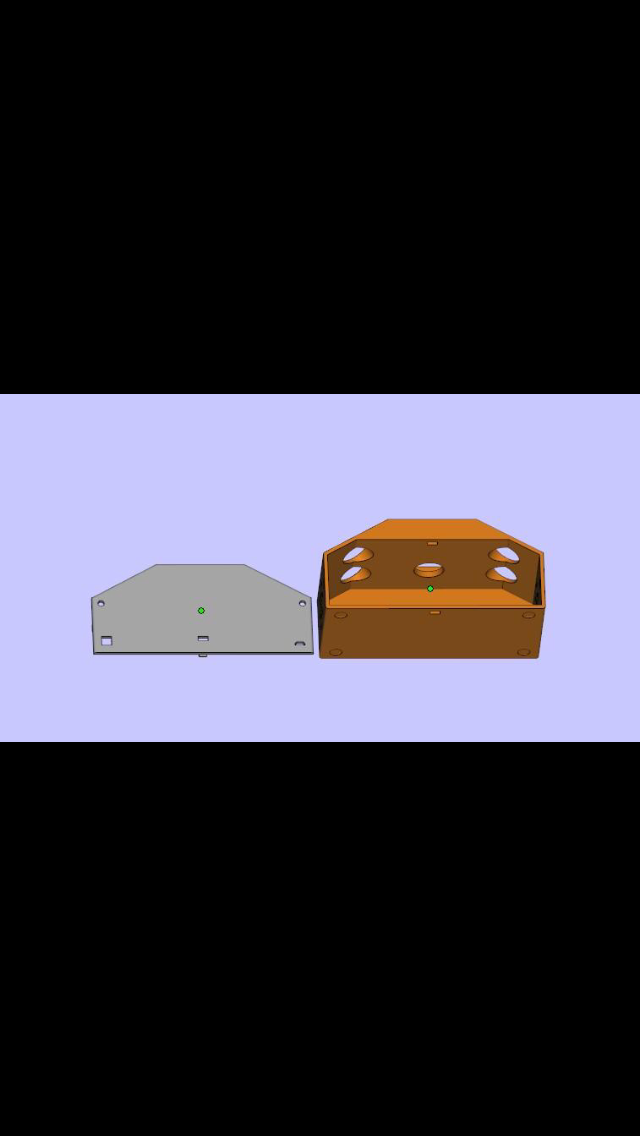

小弟鄰居係失明人士, 佢個仔買左個高清電視remote 太複雜, 用唔倒, 所以我design 左一個簡化版TV remote, 但無理由比個電子板人地用既, 但因為我部3DP 閒置左半年, 而家整番要D 時間, 所以想係度搵人幫手
個件SIZE 係17.8 x 8.5x 8.8 cm, 我搵過淘寶實在太貴, 所以寧願係度搵幫手,
我唔介意比番D 錢, 又或野open source code , 等你老人家都可以enjoy 到, 因為我做尼個唔係用來搵錢, 只係想用來幫人,
有無人可以幫幫手呢

Case design
圖片附件: image.png (2016-5-5 17:16, 65.28 KB) / 下載次數 25

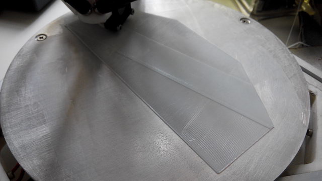

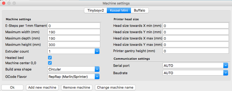

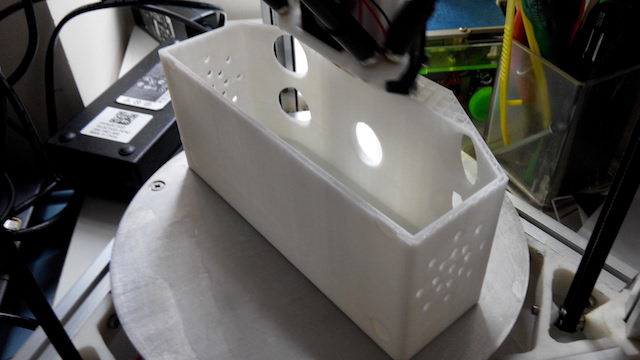

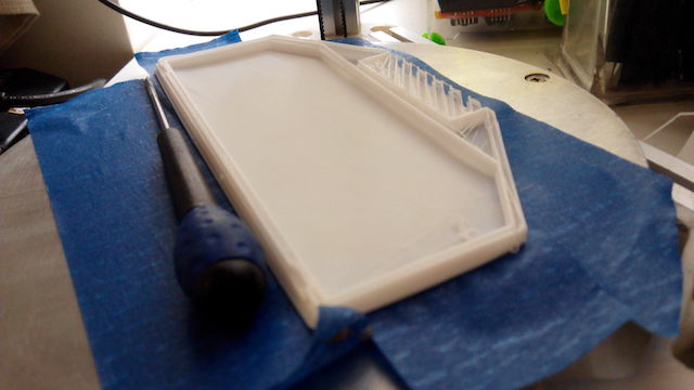

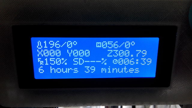

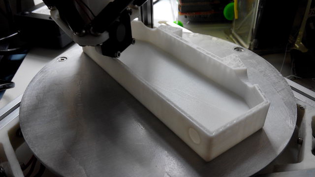

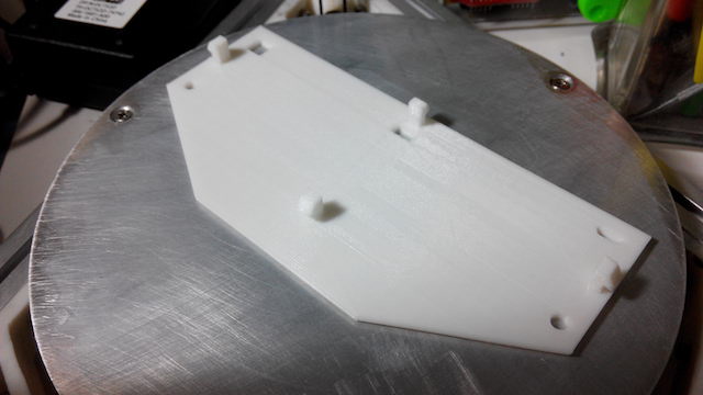

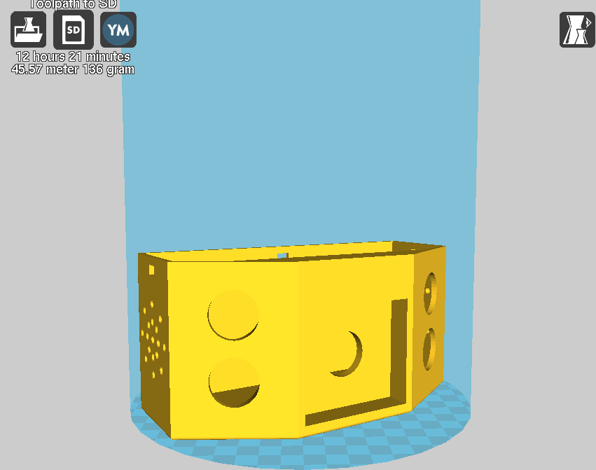

本帖最後由 palpatrick 於 2016-5-6 17:03 編輯
回覆 4# 某個阿水

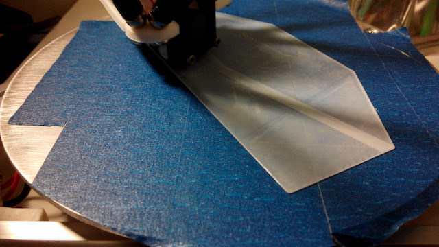

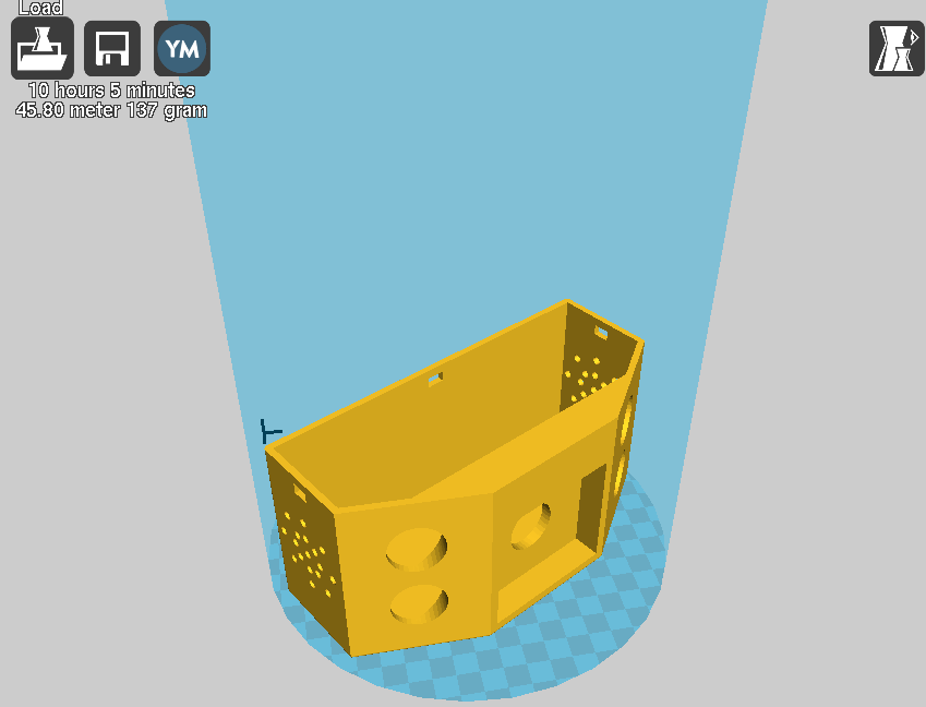

轉玩磁頭後,Kossel mini 第一次set 到190mm, 十二粒鐘!!!
對唔住都要做一次!唔開support 印會慳兩粒鐘!去瞓吧!
開頭都OK!
六點起身一睇! 翹到飛起!
唯有開heat bed!
印咗八成幾!唔好衰收尾!!

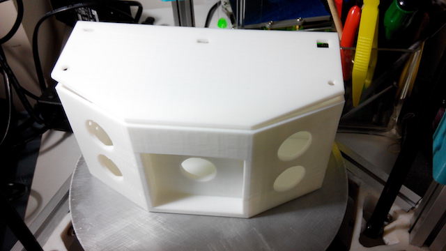

作者: palpatrick    時間: 2016-5-6 23:59

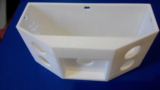

成了!有咖啡飲!
圖片附件: 2016-05-06 17.06.31.jpg (2016-5-6 23:58, 38.99 KB) / 下載次數 12
https://h0.hkepc.com/forum/attachment.php?aid=1887072&k=d32324655119dab0f3e38e3b88c710b6&t=1781436564&sid=18qXSuGFzf
圖片附件: 2016-05-06 17.34.18.jpg (2016-5-6 23:58, 23.98 KB) / 下載次數 16
https://h0.hkepc.com/forum/attachment.php?aid=1887073&k=39c776df5c476d6f003898803f0a1c4d&t=1781436564&sid=18qXSuGFzf
圖片附件: 2016-05-06 23.45.28.jpg (2016-5-6 23:58, 32.83 KB) / 下載次數 23
https://h0.hkepc.com/forum/attachment.php?aid=1887074&k=82e0b2338d6e93a8649f8f7070718df9&t=1781436564&sid=18qXSuGFzf
圖片附件: 2016-05-06 23.45.51.jpg (2016-5-6 23:58, 33.86 KB) / 下載次數 42
https://h0.hkepc.com/forum/attachment.php?aid=1887075&k=90bcfc5306c25e0966b48060ed2dd833&t=1781436564&sid=18qXSuGFzf
