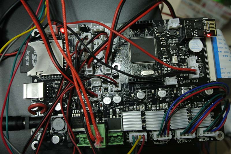

諗住整塊赤兔算,RAMPS玩唔掂要爬文.
作者: marcowing    時間: 2016-4-28 01:26

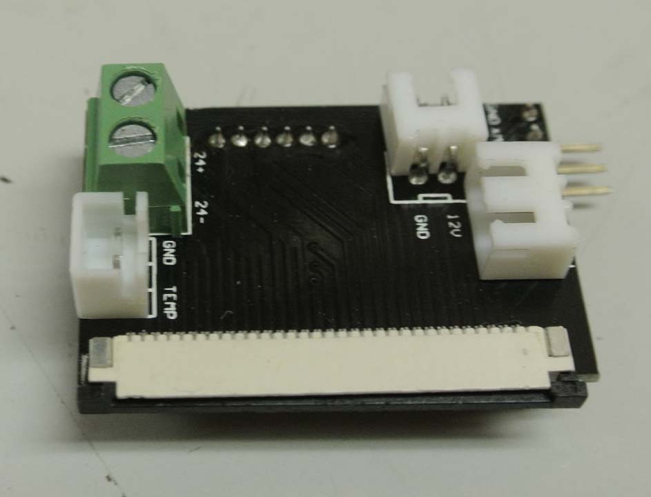

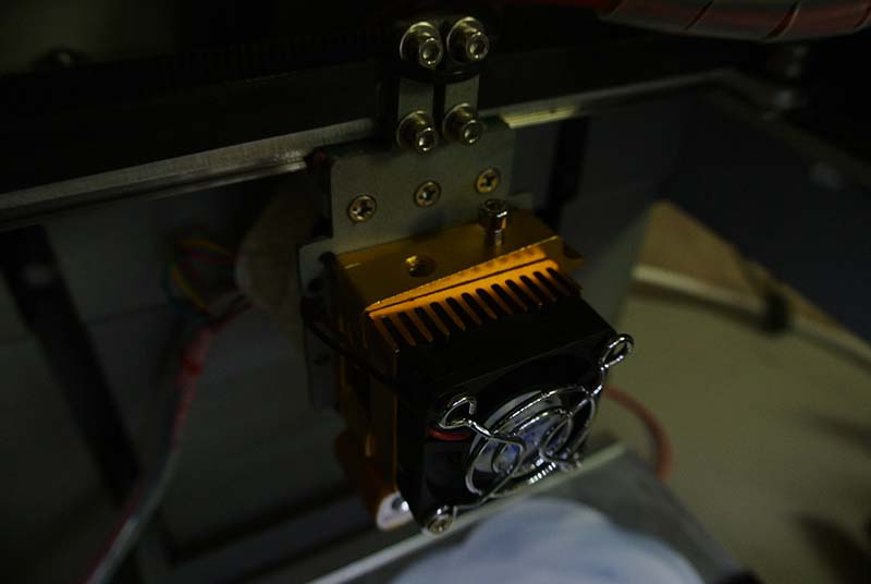

報告下,四粒鐘就攪掂晒,無痛升級,三條摩打線同六條ENDSTOP都係用返原裝.
24V發熱管換返12V用得最多時間,成份EXTRUDER打散,度過下可以換隻MK8,不過要拆面版,MK8散熱連風扇長左,而家壞乜都有得整.
事緣係呢件野:
貼響EXTRUDER,EXTRUDER所有野插晒落去,再經排線去返主板,用左100粒鐘左右就BAD CONTACT,200粒鐘就死左.
SEND EMAIL去FACEBOOK完全無人應機.俾錢買零件都唔俾.
所以就換板喇.
去佢KICKSTARTER PAGE睇啲PRO版仲話包終身保養.

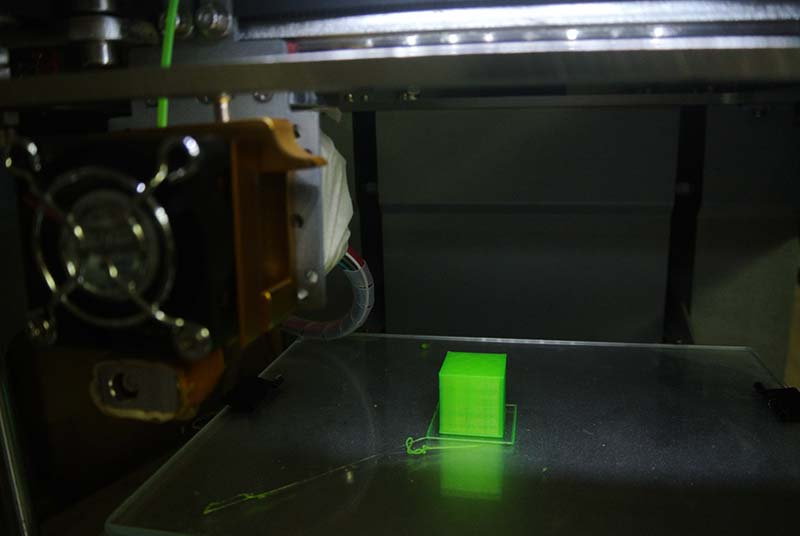

作者: marcowing    時間: 2016-7-1 12:39
本帖最後由 marcowing 於 2016-7-1 12:40 編輯
姦到份頭殘殘地,又無零件買.有日假期又攪攪佢,成副MK8.易裝,但係要拆面版.要印返件野導風去吹件.
