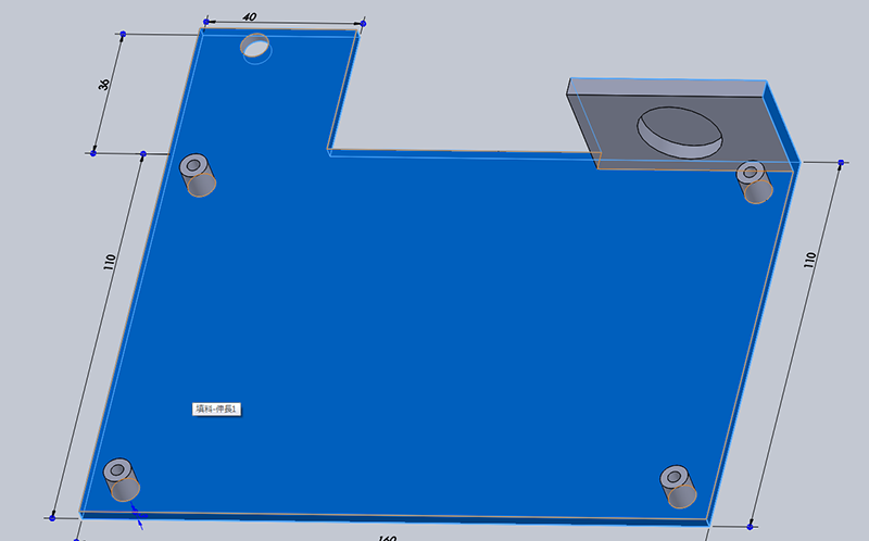

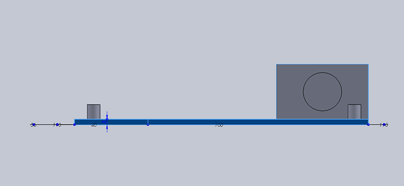

一塊咁既板,無熱床,PLA.水平黎印,有無可能印到唔翹邊?

作者: Offer    時間: 2016-3-12 08:31
marcowing 發表於 2016-3-12 01:33
    加老鼠耳

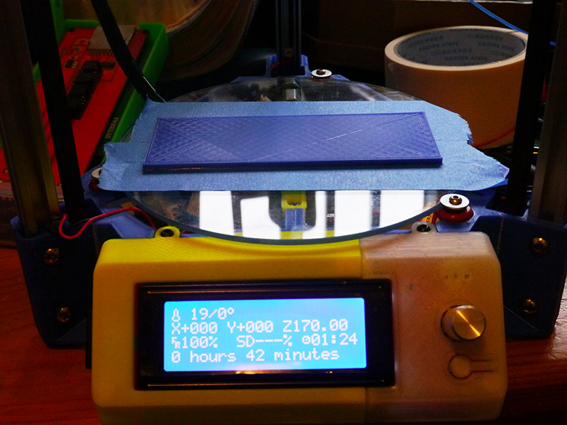

作者: monogram    時間: 2016-3-12 10:30
本帖最後由 monogram 於 2016-3-12 10:55 編輯
係好有可能的, 最大印過 15cm x 10cm
無熱床, 用黃色高温膠紙,
同埋呢度d ching 成日用的白膠漿開水(普通文具用的)
查勻表面風乾後印, 首層高温一點, 真係會痴得好實
印大塊的可試濃度高一點
可以先試印細一點看效果才印大的
圖片附件: [黃膠紙+白膠漿+水] IMG_20160312_100719_v3.jpg (2016-3-12 10:55, 149.94 KB) / 下載次數 51
https://h0.hkepc.com/forum/attachment.php?aid=1872304&k=7a59314030cb97794fcadef19f4054f1&t=1781580755&sid=38c4VcMq2q

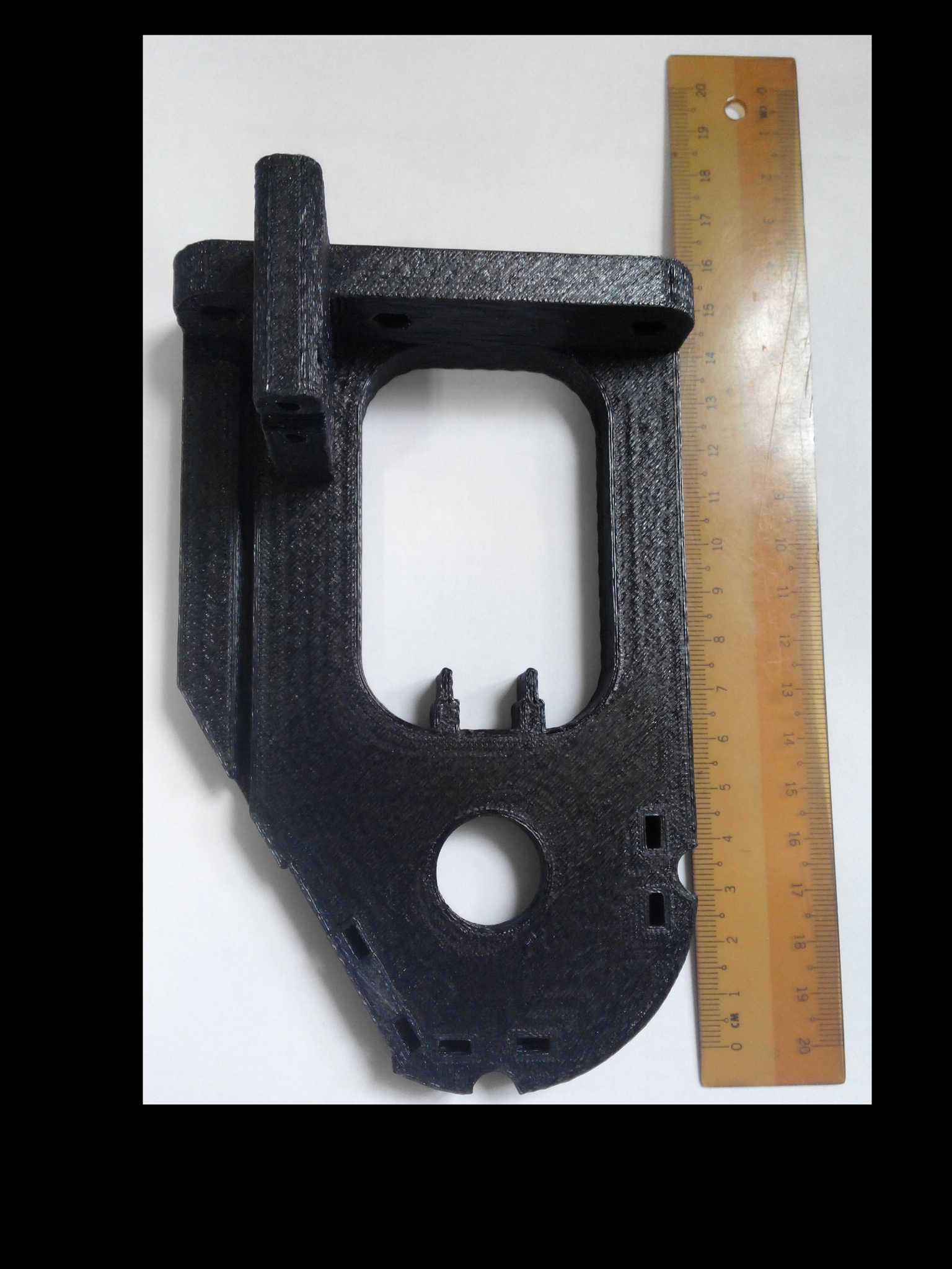

作者: ustkl    時間: 2016-3-12 10:52
其實咁薄又唔駛咁担心翹邊,用新的平台膠纸,校好個平台就可以。

作者: monogram    時間: 2016-3-12 21:06
原來藍膠紙咁易脫落。:eek:
用黃膠紙就癡得好實,
用手都好難搣番出來。

作者: ustkl    時間: 2016-3-15 00:13
本帖最後由 ustkl 於 2016-3-15 00:17 編輯
回覆 10# marcowing
我部Phineas仔最大只可印 135X50mm, 我試過印3mm厚,完全冇翹邊現像。
可能係膠料的問題。
圖片附件: P1150093.JPG (2016-3-15 00:15, 113.01 KB) / 下載次數 53
https://h0.hkepc.com/forum/attachment.php?aid=1873076&k=806b7ff4b2b6dceb6c38c103bda56ba6&t=1781580755&sid=38c4VcMq2q
