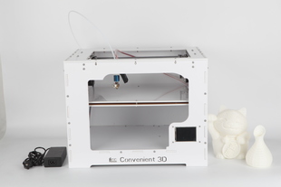

作者: alexhon    時間: 2016-1-27 16:53
]回覆 11# whitechunk
我部透明藍,就貴d,因為料貴d
圖片附件: 1 (2).jpg (2016-1-27 16:53, 17.08 KB) / 下載次數 25

作者: alexhon    時間: 2016-1-27 17:03
回覆 19# whitechunk
金屬無可能吧!
我開頭仲覺得難搞過我部細機,結果,原來咩都唔使搞,裝好左就好好了!
連大陸機成日有的九流軸承問題都好好運未預到
(其實,佢都係九流軸承)
佢d零件係打印出來,我自已就再做自已的一套,現在真的不錯
