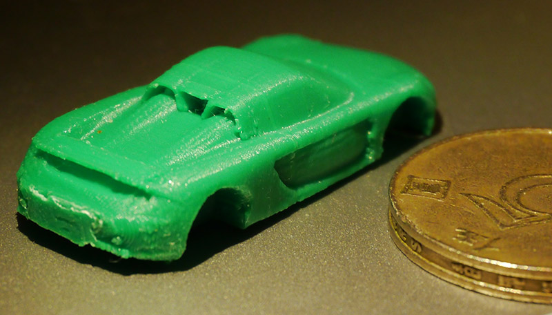

想做手辦車仔, 大約1/160左右, 有乜推介?

作者: ustkl    時間: 2016-2-29 18:43
8-20K 係一個好吊鬼嘅價位,可以買一部名廠FDM, 但係又唔係好夠買光固化機. 1/160 車仔得果幾cm長,除非對細節位要求不大,否則非用光固化機不可。
如果ching 有研究精神,要平玩光固機都唔係冇choice, 全能的淘寶有diy光固機。係用dlp投映機作固化,連投映機都係一萬人仔左右。

作者: Demonxz    時間: 2016-2-29 23:53
我諗首先可以做下功課,睇下自己要求,光固化(sla/dlp之類)還是熱溶式(fdm)機岩自己需求。光固化做成品,除非落重本否則強度成疑,處理液體既樹脂又係幾麻煩,不過精度可以同開模比較。fdm機比較適合做成品,但精度唔係想像中好似開模咁,要好完美,除左部機要好,自己仲要好識設定,然後再做後期處理。最好睇下一啲印刷品打個底先以免失望
光固化既話,XYZ printing部Nobel 1.0,係比較既平價SLA機。仲有一部M-One,雖然係大陸公司,但喺Kickstarter衆籌成功,評價幾好,唔係山寨機,性價比幾好。
FDM 8k-20k可以包括一啲大牌子,國外有Ultimaker 2+、Luzbot Mini/Taz5、Makergear M2,Zortrax M200呢啲都係好機。
有一定budget,唔係好建議買大陸機。個人經驗係始終喺用戶體驗同機器細緻位始終唔係太掂。DIY更加係要三思。除非本身有好多時間投入研究,好鐘意解決難題,又有電子背景,否則開頭幾個月比部機玩你多過你玩部機。
作者: ustkl    時間: 2016-3-1 11:44
老實講, 1/160 火柴盒車仔, FDM係做唔倒D乜野。不如睇下 DIY DLP 可以做D倒乜野

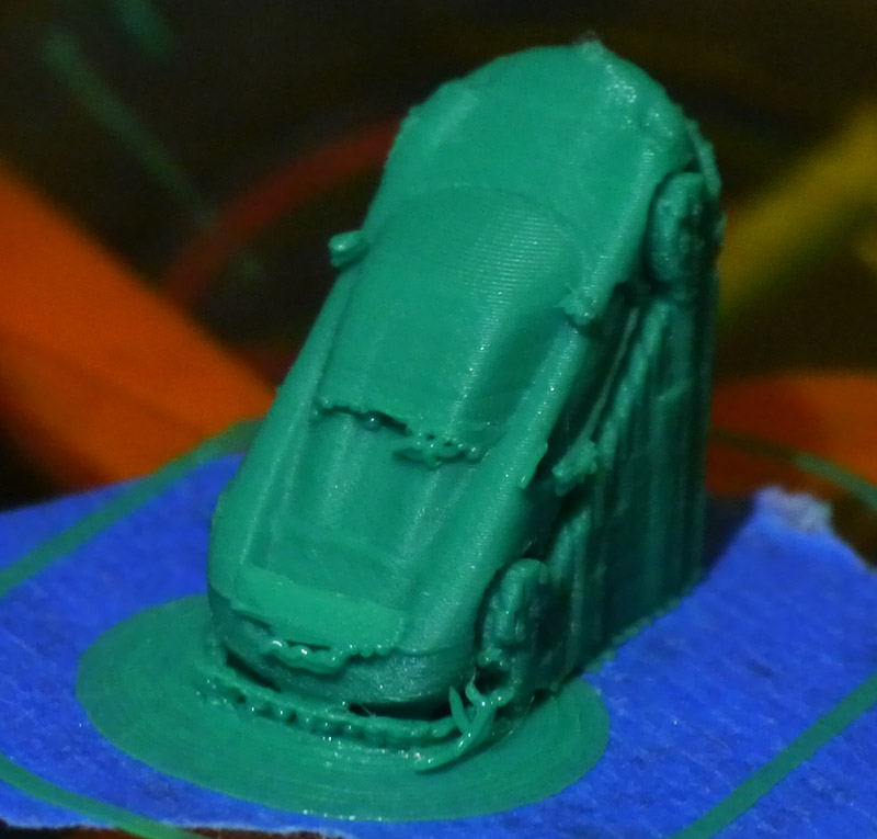

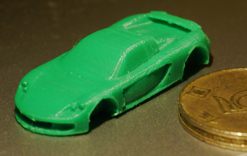

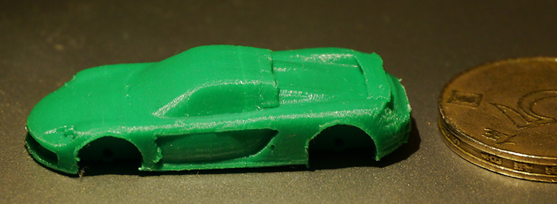

作者: ustkl    時間: 2016-3-1 22:07
本帖最後由 ustkl 於 2016-3-1 22:08 編輯
用我部cheap 雞 FDM 試印左架小車, 4cm長。
十分勉強
圖片附件: P1150046.JPG (2016-3-1 22:06, 133.67 KB) / 下載次數 115
https://h0.hkepc.com/forum/attachment.php?aid=1869600&k=b07f54d38229a7c0c82eee96359465e2&t=1781681436&sid=28jzABunDY
圖片附件: P1150047.JPG (2016-3-1 22:06, 108.72 KB) / 下載次數 127
https://h0.hkepc.com/forum/attachment.php?aid=1869601&k=4a2a0d96ccc2120beee4fd8ef2541102&t=1781681436&sid=28jzABunDY
圖片附件: P1150048.JPG (2016-3-1 22:06, 99.98 KB) / 下載次數 102

作者: ustkl    時間: 2016-3-1 23:29
本帖最後由 ustkl 於 2016-3-1 23:36 編輯
回覆 15# palpatrick
其實印得麻麻。
我有少少懷疑樓主係想做1:16,  我計過1:160 車仔係只有2-3cm 長。真係要當珠寶咁印先印倒。

架車仔唔算難印,只要痴得實個平台。我加左10mm brim 來印。

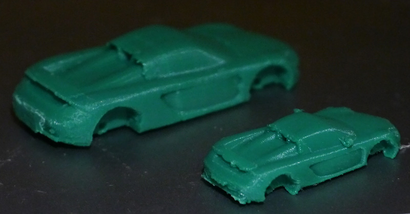

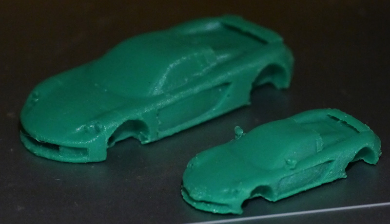

作者: ustkl    時間: 2016-3-2 22:40
本帖最後由 ustkl 於 2016-3-2 23:33 編輯
回覆 23# alexhon
再接再礪, 3cm 0.05 layes
呢個係0.1, 但拆support拆衰左,減support 再印0.05
神奇的事發生了, 之前消失了的後鏡竟然出返來
圖片附件: P1150056.JPG (2016-3-2 22:38, 119.16 KB) / 下載次數 110
https://h0.hkepc.com/forum/attachment.php?aid=1869812&k=f6c2932b5a4ed86323f745cdee8ee9db&t=1781681436&sid=28jzABunDY
圖片附件: P1150059.JPG (2016-3-2 22:38, 91.39 KB) / 下載次數 107
https://h0.hkepc.com/forum/attachment.php?aid=1869813&k=59d1d2c4cbea776c585c3be7b417a7e6&t=1781681436&sid=28jzABunDY
圖片附件: P1150060.JPG (2016-3-2 22:38, 90.45 KB) / 下載次數 138
https://h0.hkepc.com/forum/attachment.php?aid=1869814&k=cb614f762351d44f5248fa268221170a&t=1781681436&sid=28jzABunDY

作者: ustkl    時間: 2016-3-3 09:24
回覆 25# alexhon
用乜slicer? 我用kisslicer,

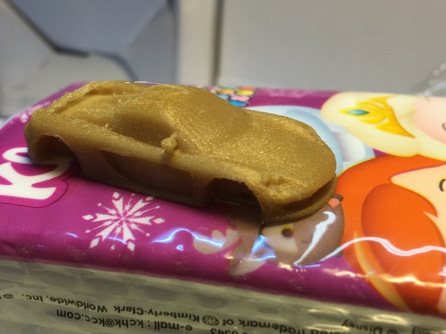

作者: alexhon    時間: 2016-3-3 10:55
本帖最後由 alexhon 於 2016-3-3 10:57 編輯
回覆  alexhon
ustkl 發表於 2016-3-3 09:24
CuraEngine
無左隻左倒鏡及尾翼得幾絲
kisslicer << 等我試試!謝

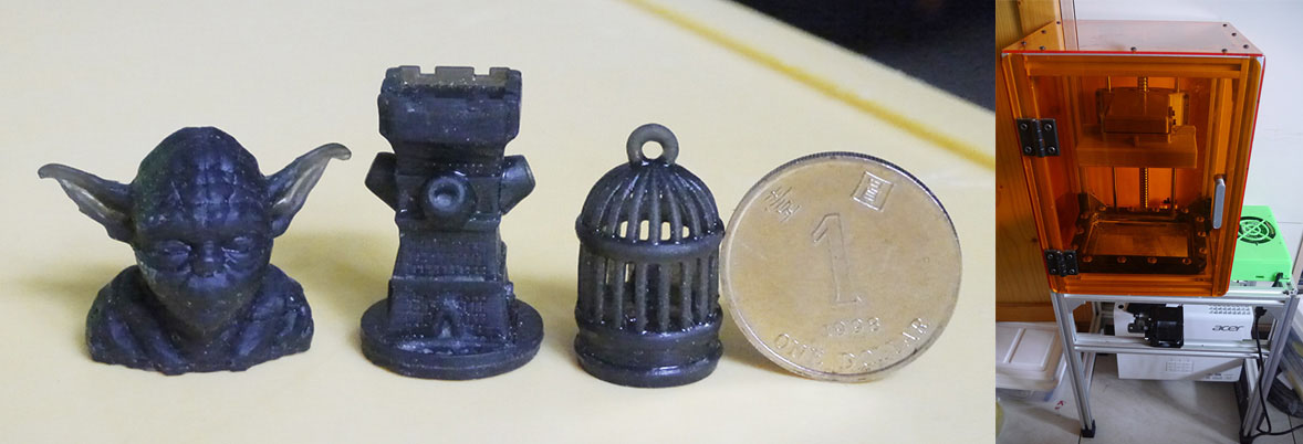

作者: dj-x    時間: 2016-8-17 19:57
http://tieba.baidu.com/p/3459071864?pn=90&
26800 人仔白老鼠, 0.2mm 噴咀
作者: ustkl    時間: 2016-8-17 23:23
本帖最後由 ustkl 於 2016-8-18 01:16 編輯
回覆 29# dj-x
https://world.taobao.com/item/52 ... 4.0.0.ZwP3bI#detail
其實部機是否存在? 已出售了一年, 一點消息也search不到。淘上的照片也只是3D rendering 不是實物。
FDM 能印成這樣真是無話可說, 但用幼咀要費多很多時間打印。
原來改左名
http://www.raco3d.com/lkkj/
