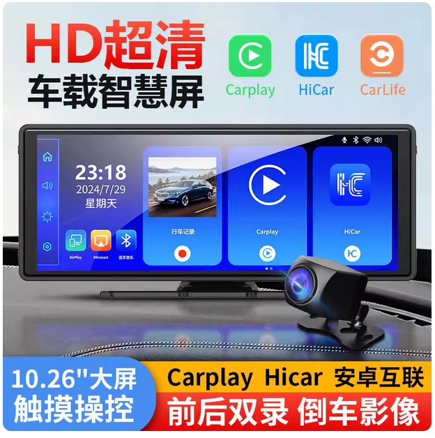

請問呢啲carplay係1月25日之後用會唔會觸犯法例? 諗住淘隻比部老爺車用.
mifi 發表於 2026-1-19 16:50
視象顯示器
37.視象顯示器
(1)除第(4)款另有規定外,凡某視象顯示器並不符合第(2)款指明的規定,則任何人不得在汽車的下列地方安裝或安排在該等地方安裝該視象顯示器,而汽車的下列地方亦不得裝有該視象顯示器 —— (2024年第178號法律公告)
(a)駕駛人座椅前面的任何地方;
(b)駕駛人在駕駛座椅時可看到(無論是直接看到或是經反射後看到)該視象顯示器部分或全部屏幕的地方;或
(c)駕駛人在駕駛座椅時可接觸到該視象顯示器的控制器的地方,而該控制器並不屬聲量控制及開關掣。  (2000年第1號法律公告)
(2)就第(1)款而言,有關規定為:有關視象顯示器,須經設計以致在有關汽車的停泊制動器並非在運用時,該顯示器只顯示全部或任何以下資料 —— (2024年第178號法律公告)
(a)關於該汽車或其裝備的現況的資料;
(b)該汽車任何部分或該汽車四周範圍當時的閉路式視景;
(c)關於該汽車當時所處位置的資料; (2024年第178號法律公告)
(d)其他只供用於該汽車導航的資料。 (2000年第1號法律公告)
(3)任何人不得為了令汽車上所安裝的上述視象顯示器,能夠在該汽車的停泊制動器並非在運用時,顯示任何第(2)款所述資料以外的資料,而對該顯示器,作出任何改動。 (2024年第178號法律公告)
(4)如任何視象顯示器的安裝方式,令該顯示器能夠輕易自有關汽車拆除,則本條並不就該顯示器而適用。 (2024年第178號法律公告)
但因為第4條,尺寸會受新法規限制,你呢款死得

咁佢呢隻都一樣唔得. 仲想買呢款. 搵到有啲7吋就應該ok.
