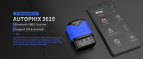

作者: Black    時間: 2024-4-5 01:46
回覆  Black
我用OBDeleven改設定
介紹個Golf fans網站,有好多資訊
潮流教主 發表於 2024-4-3 16:17
我怕玩唔掂, 所以我用緊 Autophix 3610

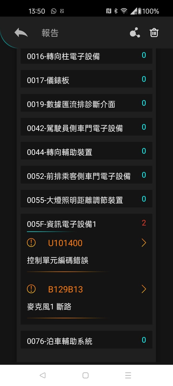

作者: Black    時間: 2024-4-5 01:54
自從我上年自己裝o左個後泊鏡頭, 車內個mic 就一直冇聲, 換個mic 都唔得
出error B129B13
圖片附件: BT Mic.jpg (2024-4-5 01:53, 128.25 KB) / 下載次數 215
https://h0.hkepc.com/forum/attachment.php?aid=2417532&k=2ea4d45f42d388223bdf5f79b9ea1d29&t=1781406243&sid=1ek1X2dutCW

作者: 潮流教主    時間: 2024-4-5 16:48
回覆 26# Black
接線錯誤,MK7期的Golf,加裝oem後泊鏡,infotainment系統不支持
需要更換升級版infotainment system (機頭),所以要六千幾(香港路邊機店)
安裝視頻去機頭,機頭係新裝上,要做系統coding...,接線位是否要re-positioning
這個不大清楚了
作者: 潮流教主    時間: 2024-4-5 16:57
建議先做coding,唔得就上網查cable assignment的關於安裝後泊鏡接線方法
如果後泊鏡和機頭係淘返嚟,問下店主有乜繞妙?

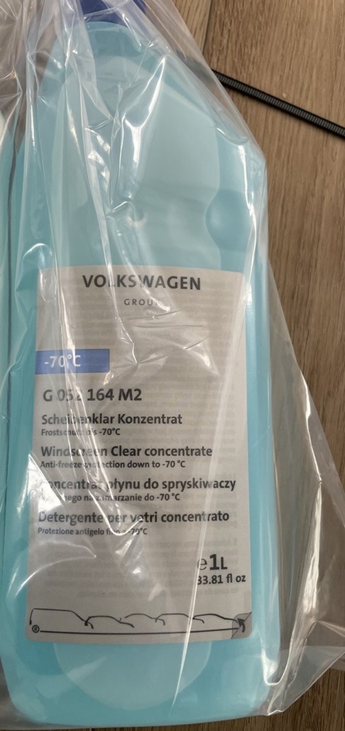

順便一提,入埋原廠玻璃水

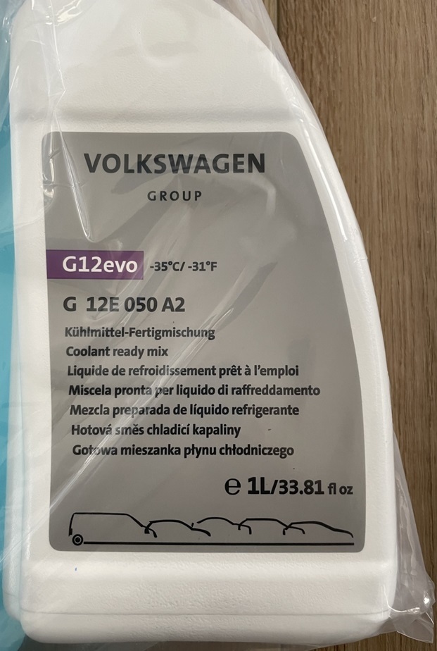

作者: 潮流教主    時間: 2024-4-9 01:36
入埋支原廠coolant,口渴都唔怕

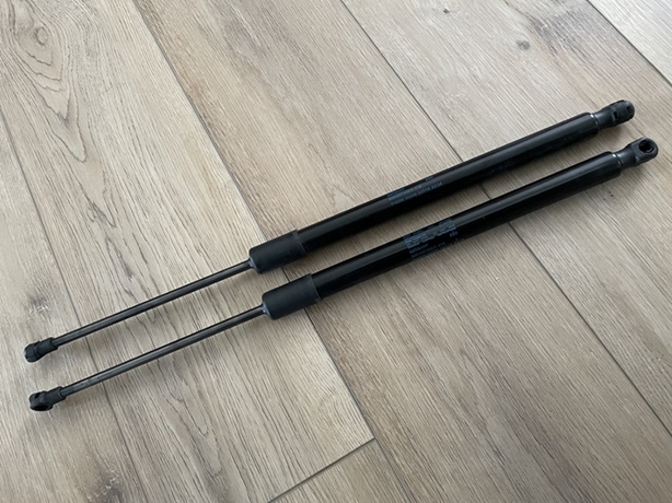

作者: 潮流教主    時間: 2024-4-15 01:34
到咗d部件,自己動手
尾門氣壓柱
圖片附件: tailgate strut 1.jpg (2024-4-15 01:33, 123.52 KB) / 下載次數 157
https://h0.hkepc.com/forum/attachment.php?aid=2419071&k=df7a9d6df3fe408f58924d75ec6ff794&t=1781406243&sid=1ek1X2dutCW

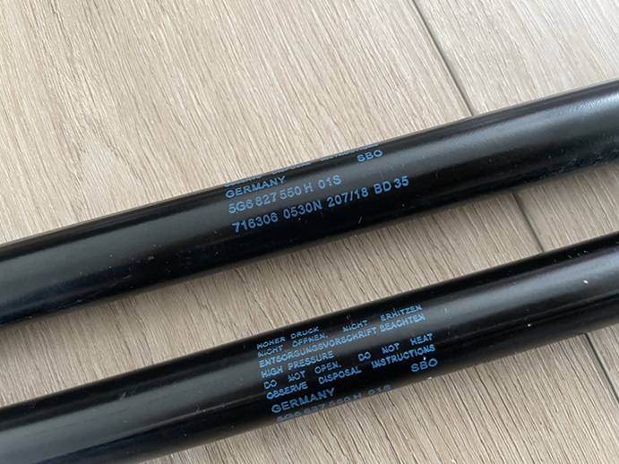

作者: 潮流教主    時間: 2024-4-15 01:37
快9年了,有些部件需更換
從德國購入,只用2000Km
二手車拆下
圖片附件: tailgate strut.jpg (2024-4-15 01:35, 142.19 KB) / 下載次數 147
https://h0.hkepc.com/forum/attachment.php?aid=2419072&k=7126a1ea69dc5106936040323b077744&t=1781406243&sid=1ek1X2dutCW

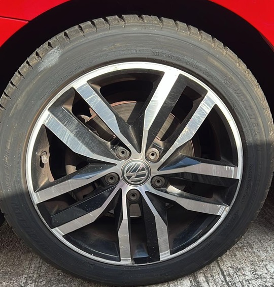

作者: 潮流教主    時間: 2024-4-15 22:36
問咗胎舖,可以噴令面黑色
圖片附件: Tyre.jpg (2024-4-15 22:36, 122.68 KB) / 下載次數 129
https://h0.hkepc.com/forum/attachment.php?aid=2419219&k=28f25c50f9d6df7a86f75e00a4452c27&t=1781406243&sid=1ek1X2dutCW

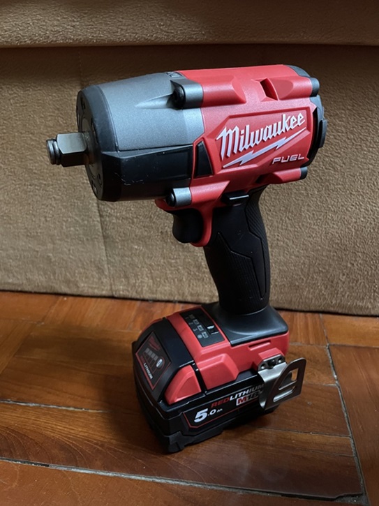

作者: 潮流教主    時間: 2024-5-3 16:13
準備好工具,拆轆
圖片附件: Milwaukee Torque Wrench.jpg (2024-5-3 16:13, 127.03 KB) / 下載次數 139
https://h0.hkepc.com/forum/attachment.php?aid=2421727&k=802e52f6e6426d22d9f7047dcb9d035a&t=1781406243&sid=1ek1X2dutCW
