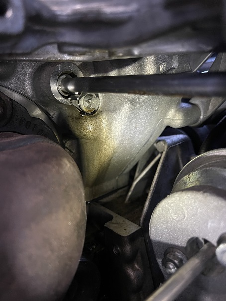

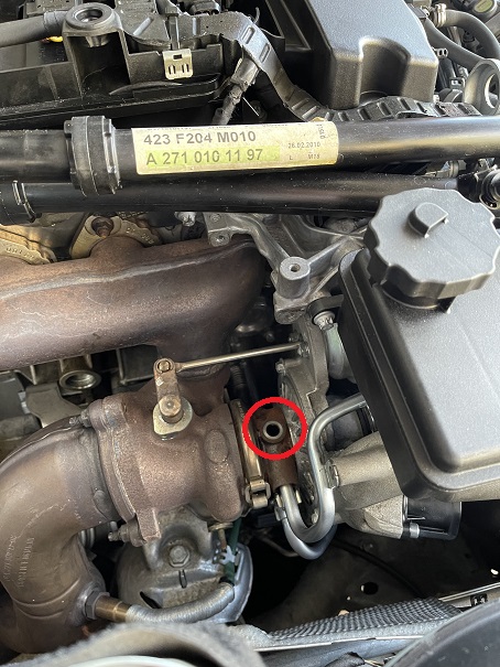

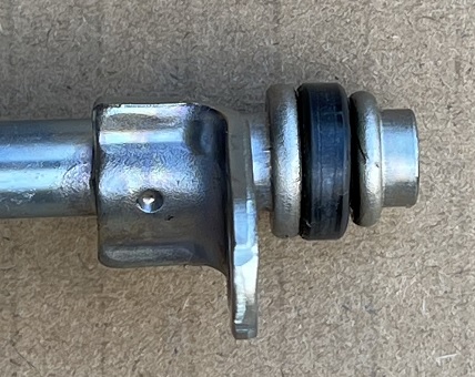

發覺漏油已有大半年,只知係turbo附近漏油。近來嚴重咗,滴到落地。Google話最有可能係turbo油喉。拆開heat shield睇吓,真係呢度漏。
更換方法YT有好多,唔重覆嘞。

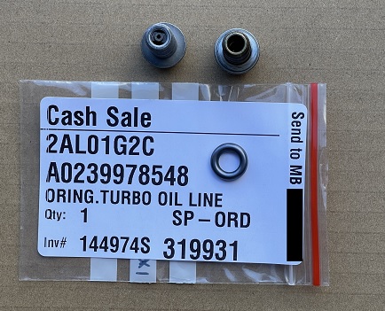

新 O ring,新同舊banjo bolts

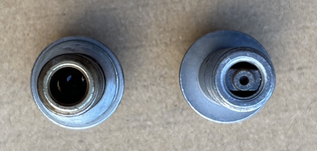

新舊banjo bolts,新嘅bolt入面有valve,幾貴吓

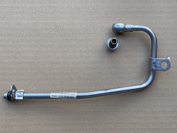

拆咗油喉

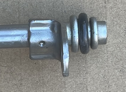

油喉同banjo bolt
舊O ring
新O ring
網上買應該平好多,dealer第二日有貨,呢個周末做咗兩個半日,最花時間係拆heat shield。
