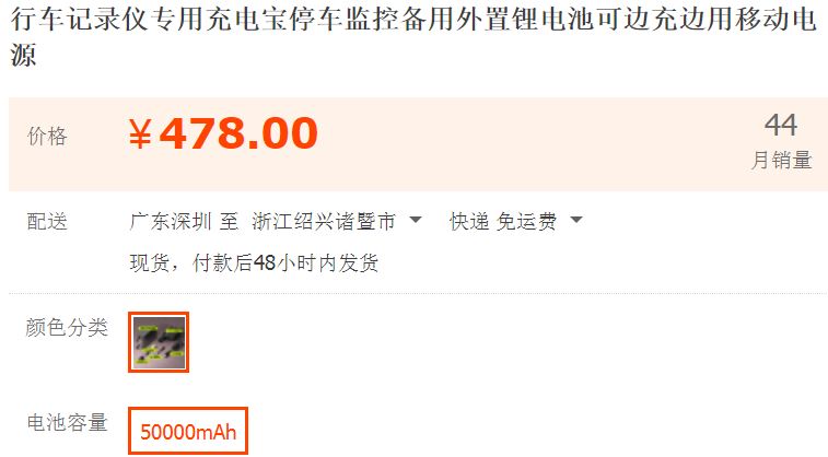

諗住用 小米可充式鋰行動電源 3 20000 USB-C 雙向快充版, 方便替換, 盡錄就算
作者: blkbd5    時間: 2023-3-24 07:35
呢的又好似大舊左啲
諗住用 小米可充式鋰行動電源 3 20000 USB-C 雙向快充版, 方便替換, 盡錄就算 ...
sckds 發表於 2023-3-24 06:04

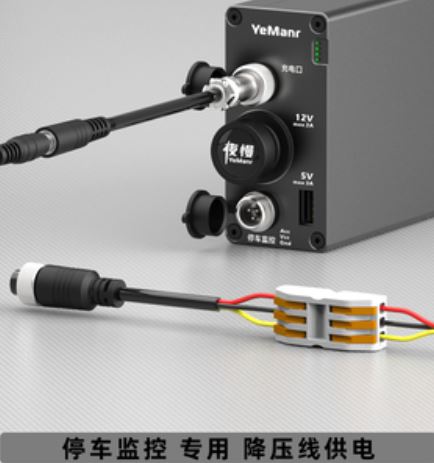

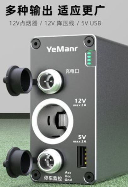

上面個舊,可以熄匙,車Cam自動入停車監控模式,一秒一幅,
行車自動充電,原廠同類功能要幾倍價!
車Cam就咁插尿袋,張咭錄到幾耐先?

    呢舊野個價錢已等於個CAM 加埋監控線, 點解要買佢?
試過 A500s 用最高解像度大約500-600MB/3分鐘 (前CAM only), 我用 256GB EVO+, 應該可錄 21小時.  另外試過插 1TB Sandisk Extreme, 部機 format 完唔識錄, 連 menu 都入唔到, 唔知係 A500s 唔 support 1TB 還是挑卡唔 like Sandisk.

作者: chpyeung    時間: 2023-3-24 12:09
回覆  chpyeung
加個尿袋向熄車時車電同CAM電隔離咗
其中一邊用哂都唔怕影響埋另一邊
見啲尿袋容量標到 ...
kanduki 發表於 2023-3-24 11:52
買定舊救車鋰電好過啦. 一般私家車電都50Ah 以上, 即係 55000mAh, 仲係用12V 計, 鋰電就算50000mAh, 出的係 3.7-4.2V, 要 step up 去12V 再 step down 5V 俾 CAM.  除非有埋其他 devices 一齊用, 否則只為車CAM 長錄買呢舊野冇意思.
