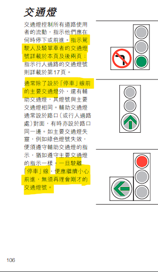

我話有優先權嗎?  真係唔識字架喎
行人燈唔係俾車睇, 如果真係撞左, 你話你見到行人燈紅左, 所以無讓佢, 你話你啱嗎? 我又想聽下個官點鬧你
如果真係撞左, 我唔會去解釋, 亦相信個官"唔會問", "點解見到行人綠燈都照行". 因為無一條例話要停車. 個官會問, 即係俾個機會司機用黎話, 路面燈位設計有問題, 所以車內"睇唔到行人燈的燈號", 咁反而可以打得甩?  角度唔啱, 加晒燈罩側邊唔易睇到 (私家車車身低可能睇到, 貨車高身就難睇到)
邊條法例指明駕駛者要睇行人過路燈.  幾時都係, 見到有人就要留意同有需要就停. 就算行人紅燈, 佢行緊, 都一樣惡過渣車嗰嗰.
行人綠燈, 睇到, 你作為一個參考決定行唔行係一回事.
但法例無規定你唔可以在行人綠燈時 (假如無行人用緊時), 你部車在行人過路位移動係有犯法/定額罰款.
衝燈只係指衝過"停車線"
你見到有人企圖過馬路, 任何位置, 都應該控制到唔好有意外. 過路處明顯係要特別留意的一類, 不論有無燈的過路處, 有燈的話行人燈係乜燈, 車行燈無論係乜燈, 都要加倍小心.
https://www.td.gov.hk/filemanage ... s_code_2020_chi.pdf
自己去睇 P 106 - 109
圖片附件: 螢幕擷取畫面 2023-01-29 001658.png (2023-1-29 00:17, 89.34 KB) / 下載次數 159

作者: mo9394    時間: 2023-1-29 15:58
本帖最後由 mo9394 於 2023-1-29 18:47 編輯
捉衝紅燈係 18 條 "沒有遵從交通燈的指示"
https://www.elegislation.gov.hk/ ... D_1438403127283_002
交通燈的指示係16 條
請指出16 條內有提及行人過路燈的地方
而行人燈就睇番 33 條
行人過路處
33.交通燈控制的過路處
交通燈可用以向行人顯示可以或不可以橫過一條車路的時間。
無提及向駕駛者表示任何訊息, 沒有代表任何改變優先權的指示
"除非獲得穿著制服的警務人員或穿著制服的交通督導員指示,否則在交通燈控制的過路處的行人均須遵從第(4)(a)及(c)款所指的指示。"  只係行人紅燈可以罰行人, 無代表行人紅燈時車可以有優先權
法例上:
人唔好去睇車燈決定過唔過馬路
車唔好睇人燈去決定駛唔駛過過路處 .
沒有章節講解行人綠燈, 駕駛人士要遵守或者不能違反的法例, 因為
https://www.td.gov.hk/tc/road_sa ... rossing_/index.html
在「綠色人像」過路處的交通燈號指示作用與路口前的交通燈相同
(意思即係跟番"停車線", 以及車睇的"紅燈"去做判定)
所以 REFER 番去  18 條 "沒有遵從交通燈的指示"中提及 16 條的定義. 當中沒有指示駕駛人士要睇行人綠燈.
"如遇上交通燈號故障,應慢駛或甚至停車讓路給行人,並小心駛過路口。"
同樣意思, 放入一個你睇唔到有設車行燈/停車線的行人過路處, 就係 "慢駛或甚至停車讓路給行人,並小心駛過路"
沒有車行的紅燈及停車線, 你無必要去留意是否衝緊燈. 但係
1. "讓路給過路處上的行人"
2. "綠燈亮着時,如沒有行人在過路處上及前路無阻,你可向前駛"  (即使有車行綠燈, 車都可以話無優先權)
3. "如遇上交通燈號故障,應慢駛或甚至停車讓路給行人,並小心駛過路口。"
(沒有車睇的紅綠燈, 就可以假設不是紅燈的情形, 或者交通燈號故障, 安全合適時間可以自己決定開車, 唔駛等紅燈轉, 因為無紅燈)
https://www.td.gov.hk/tc/road_sa ... nctions_/index.html
當你轉入另一條道路時,應先讓路正在橫過留意等候橫過該條道路的行人
如果交通燈失靈,你應該減低車速甚或在有需要時停車,把該路口當作非交通燈控制路口處理,格外小心,慢慢駛過路口
無提過一句話, 駕駛人士請留意"行人過路處"的"行人綠燈", 幾時一定要停車, 只係"讓行人", 及提示"小心駛過"就可以
