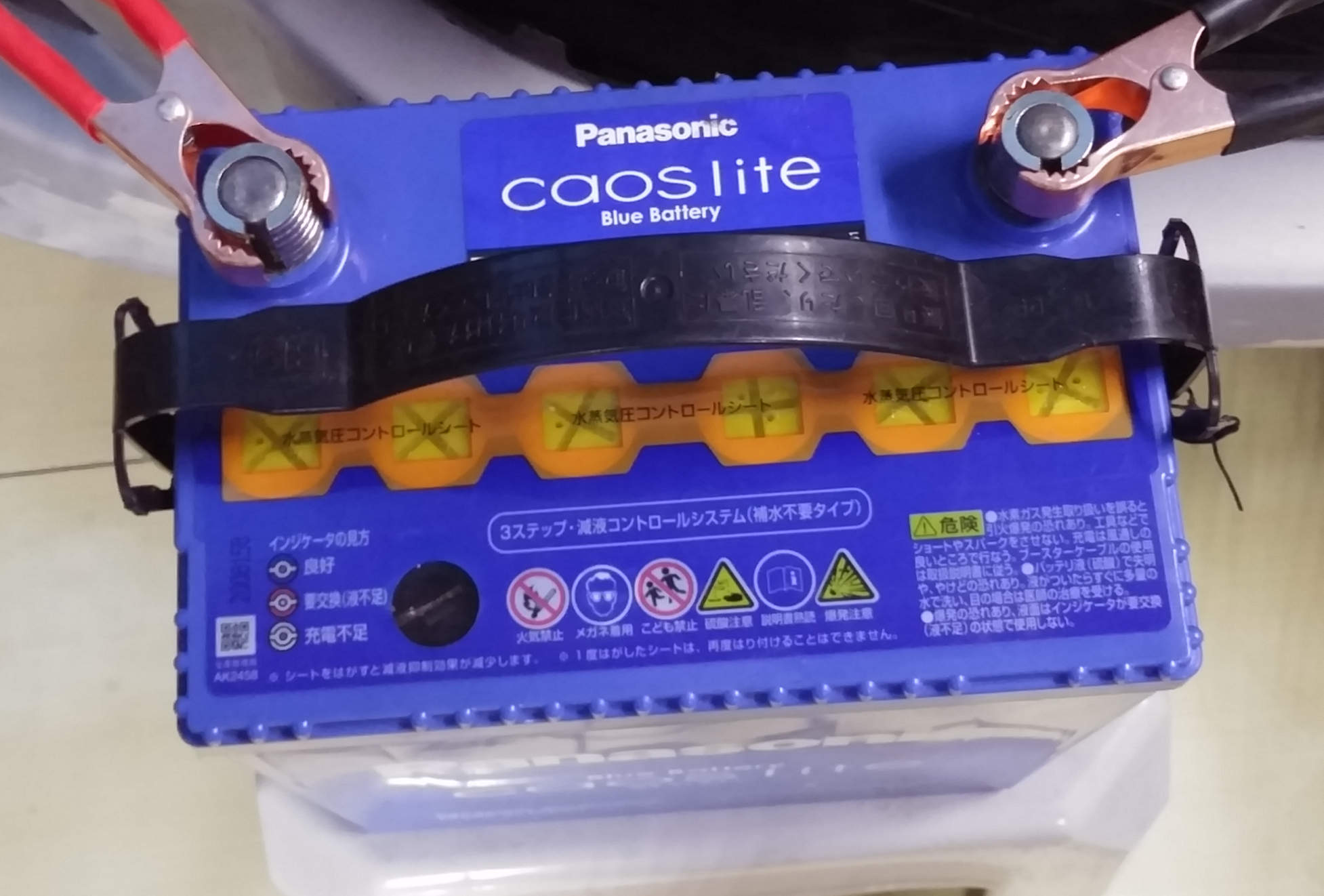

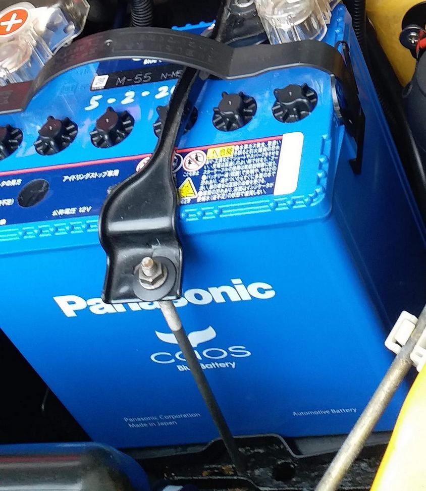

大家好, 有冇師兄用過依隻藍電 M-55 ?
以前一般藍電例如60B19L都係聲稱唔洗換水
見圖入水位封住,
以我泊多過渣...所以通常依類1-2年左右就瓜.....
但後來我換果隻叫M-55, 官網已經冇已轉做M-65 買果時簡老闆(土瓜灣)聲稱我咁用會come用d, 本身依隻係for人地d停車開車會著車既半電車用, 充得快走得慢, 咁的確以我用法come用左好多, 一星期點都著下, 都用左超過兩年了
但開始睇燈...佢冇以前充得咁滿了, 本身max五格依家得四格...我估都上差唔多開始玩完, 但我見依隻係有入水開口, 唔知係咪可以加電池水, 但我搵官網新M-65係冇入水蓋, 所以都唔知得唔得, 所以上來問下師兄們有冇試過

作者: mo9394    時間: 2022-1-24 10:23
本帖最後由 mo9394 於 2022-1-24 10:30 編輯
蒸發走的係水氣, 純水, 其他成份一般唔會揮發, 少左水只係變左濃左. 所以加就只要加番純水就可以了. 同埋應該買唔到相關型號的電池水
免維護主要講佢的結構同成份, 一般情形蒸發得好慢. 但如果真係特殊情形搞到無水, 其實都可以加的, 但要留意加的過程會唔會破壞左電池上面個入水蓋的設計. 人地設計左只係單向放氣壓, 唔多會放水氣出黎 (例如條路轉好多個彎, 令水氣有足夠時間結番做水珠滴番入去), 如果拆第二次裝唔番一樣, 就可能變左仲快無用喇.
有無水, 應該唔係睇燈去決定. 水唔係最重點. 電池本身塊板會老化. 滿水都係會舊
呢隻電貴普通電一倍, 一般可以用四五年以上.
你唔識搞就無謂搞.

作者: mo9394    時間: 2022-1-26 09:19
本帖最後由 mo9394 於 2022-1-26 09:21 編輯
唔怕用老化電咪自己試下.  三四年好盡.
不過萬一好忙嗰日著唔到車, 或者突然間在街外泊完著唔番車, 可能成本都唔平.  自己計計數
但你見到佢跌V 而唔係跌好多(例如成個 2V 無左), 多數同水量無大關係.  但作為保養+DIY , 你可以考慮.
作者: mo9394    時間: 2022-1-26 09:23
本帖最後由 mo9394 於 2022-1-26 09:31 編輯
電池運黎香港期間, 係無水的情形下運. 黎到香港, 散左貨, 先在電池鋪, 佢地自己加電池水. 個蓋封唔封番, 唔同年代唔同成本考慮. 早期多人用水電, 想你搞清楚唔駛咁麻煩, 就封左佢.
再早期 D 就直接由廠入左電池水, 嗰d 就真係封死到你拆唔開 (現時相對較少呢一類)
大家習慣左買開非水電, 唔封番你都唔會搞佢, 咪減成本, 最簡單扭蓋就算.
有得扭唔代表預你多次扭開, 可能扭一兩次就失左隔水氣效用. 你預左拆開就有呢個風險.
佢未到使用期限就唔太建議打開.
設計壽命係三四年, 三四年內唔駛加水, 係呢D product 的方向. 你要用多過三四年, 你加水去試下係可以, 但係, 佢可靠性, 就唔保證了. 好似你d 電話用左三四年, 叉電都係得七成左右.七成的問題係, 通常你用半日就無電, 用唔用得? 用得, 但唔太好用LOR
