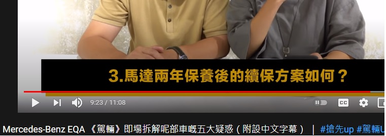

作者: jazz2014    時間: 2021-6-30 21:51
咁架電油車都要俾錢買,車價都一樣會跌,唔係好明。
好似MQA同EQA咁,車價應該相差唔遠,回收價應該都係 ...
arrychiu 發表於 2021-6-30 14:16
個個都係話BENZ好 乜乜乜 早排見到個option 加埋得2年摩打保養
我就睇到下到時有多人退訂
圖片附件: bw.jpg (2021-6-30 21:48, 62.71 KB) / 下載次數 18
https://h0.hkepc.com/forum/attachment.php?aid=2270603&k=bdd006a4e9d0753d1ed8bb914bb63319&t=1781436597&sid=2sWlsXztcs
