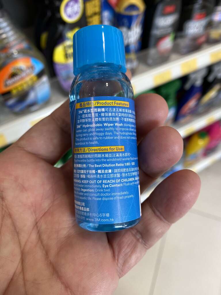

回覆 71# 潮流教主
    水撥水都要原廠?幾錢先?呢支廿五皮,將一支加入清水,再倒入噴水水壺。
圖片附件: 23A2F668-7B2E-4F9C-B3F0-5B84250E9C4A.jpg (2021-3-31 11:22, 79.57 KB) / 下載次數 176
