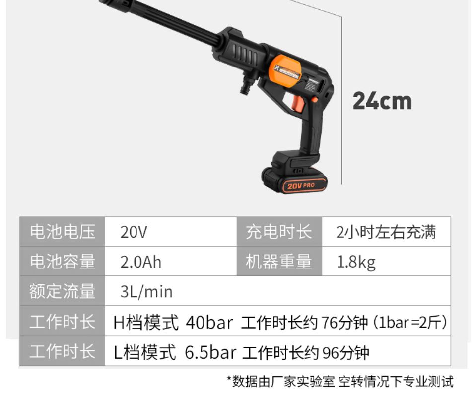

作者: lwyk    時間: 2019-11-16 17:33
淘呢枝, 水壓勁
圖片附件: 333.JPG (2019-11-16 17:32, 78.69 KB) / 下載次數 59
https://h0.hkepc.com/forum/attachment.php?aid=2160638&k=d1fa23ce77b546ae9301b54ecf2349ba&t=1781536732&sid=9s67EsnLxm

淘呢枝, 水壓勁
lwyk 發表於 2019-11-16 17:33
model?

淘呢枝, 水壓勁
同問咩名咩model,謝謝

作者: lwyk    時間: 2019-11-18 02:55
model?
nganshiu 發表於 2019-11-17 13:18
博赫尔无线洗车机洗车神器高压家用
5舊幾好似

淘呢枝, 水壓勁
    睇片唔似有高壓
似同worx 差不多

睇片唔似有高壓
似同worx 差不多
foggie 發表於 2019-11-19 17:14
高壓都有辣有唔辣,用得電池洗車水槍通常都係附近冇可用水龍頭及插蘇,用高壓mode電池同水會去得快好多,即係電同水需要快d補充,電可以買多舊,水源如果唔係好近會幾煩
利申:舊年雙11買咗支WORX,冇記錯嘅話,一年總共用過5次,其中了3次係第一個月用嘅
