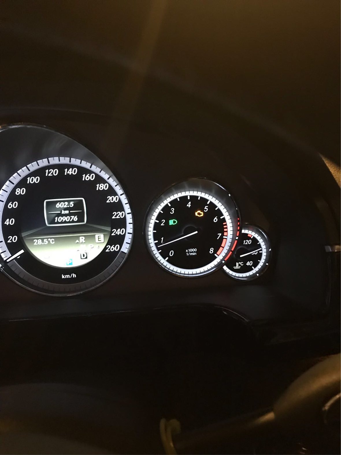

回覆 6# mcdull
我上次死腦都係出engine 燈
可能唔同車
作者: hid    時間: 2019-3-21 18:36
e
圖片附件: Uploaded_via_HKEPC_IR_Pro_iOS(E0BFE).jpg (2019-3-21 18:33, 126.5 KB) / 下載次數 75
https://h0.hkepc.com/forum/attachment.php?aid=2116129&k=dafbfa9de5ba8bf6e2bff14ab0d6494c&t=1781451408&sid=tbhmg6BZK
圖片附件: Uploaded_via_HKEPC_IR_Pro_iOS(1C6FD).jpg (2019-3-21 18:35, 126.5 KB) / 下載次數 65
https://h0.hkepc.com/forum/attachment.php?aid=2116130&k=5d94bcb0fc41061b5c9854f0d7d61985&t=1781451408&sid=tbhmg6BZK
