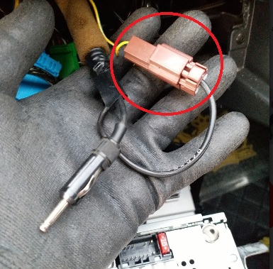

收音機天線中有多一條線, 仲要出落紅圈依個扣分條線出來, 依條線車本身係接左落車機條"藍色線"
p.s 我本身tuner天線就只係05年車車頂冇伸縮短果種

作者: ea11-R    時間: 2019-2-2 20:26
咁似要駁多D

作者: ea11-R    時間: 2019-2-3 09:05
個天線放大會跟機頭一齊着

ea11-R 發表於 3-2-2019 09:05
我冇駁, 只駁amp signal, 開tuner分別唔大冇話接受好差, 應該可能係上手改左兩隻插頭接線出來for唔同機用, 其實是旦用一種就夠    我推測係咁.....謝謝師兄幫忙

   你個條天線可能上手有安擴大器
