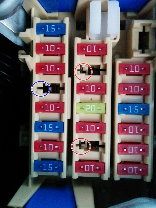

朋友車cam停車監控降壓線要駁長火同短火,
短火諗住駁點煙器, 拆開fuse box睇完唔知邊粒?
圖中藍圈10A ACC位根本無銅腳無電到, 用唔到
紅圈吉位有銅腳, 但冇撻錶係手唔知長定短火?
有無Ching指點下呢個fuse box駁邊兩個長短火位最好?

作者: ckkong97    時間: 2018-8-4 22:50
圖中藍圈10A ACC ...
HKLeo 發表於 2018-8-4 22:27
短火點煙器唔係power socket 個位?
長火用room lamp ?

Power socket 我話應該係點煙位, 但佢又話唔係,  我話抆左佢試下咪知, 佢話唔係既話攪到行車電腦咪大濟, 比佢大兩大所以都係上黎問清楚.
係喎, 長火用room lamp應該最安全, 但唔知佢款車room lamp係咪真長火, 鎖車後會唔會cut電, 拎撻錶試下先.  順手度下兩個吉位係長定短. 最鬼係寫明10A ACC 但個位居然無接火?!

以我理解, ACC 係短火, VCC 係長火。
昨日用錶測了,左邊同右邊全行係 ACC, 中間全行係 VCC.
車cam 駁了去「左上 3」和 「中下2 」位置。
但我想安裝一隻 usb 頭係個軚盤側邊面板到,諗緊駁「左上2  DC DC ACC」 位。但俾隻can 嘅「左上3」頂鬼住咗 …

作者: nganshiu    時間: 2025-1-2 09:49
車cam 只駁了去「左上 3」ACC
usb 頭 「中下2 」VCC
