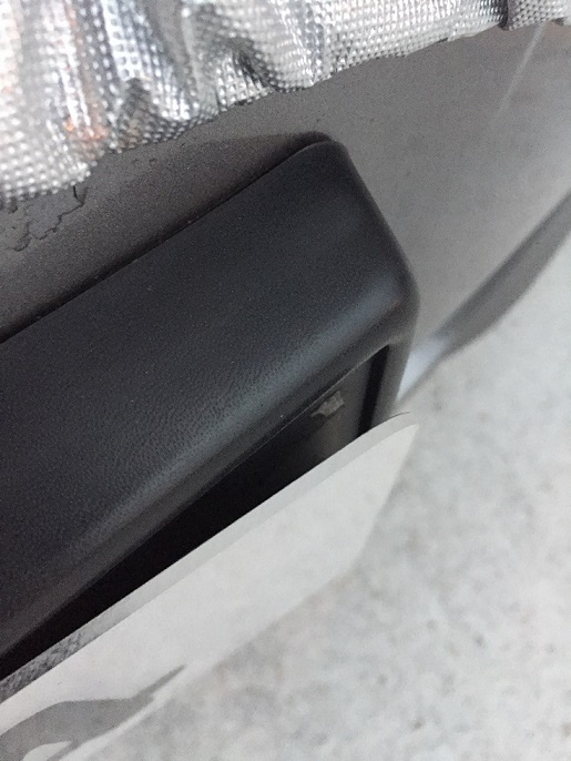

Hi , 小弟牌費到6月底, 要去政府驗車, 有幾個問題想請教大家, 謝謝!
1) 個車牌是貼上去的, 左右兩邊有翹起如圖, 驗車會唔會捉?

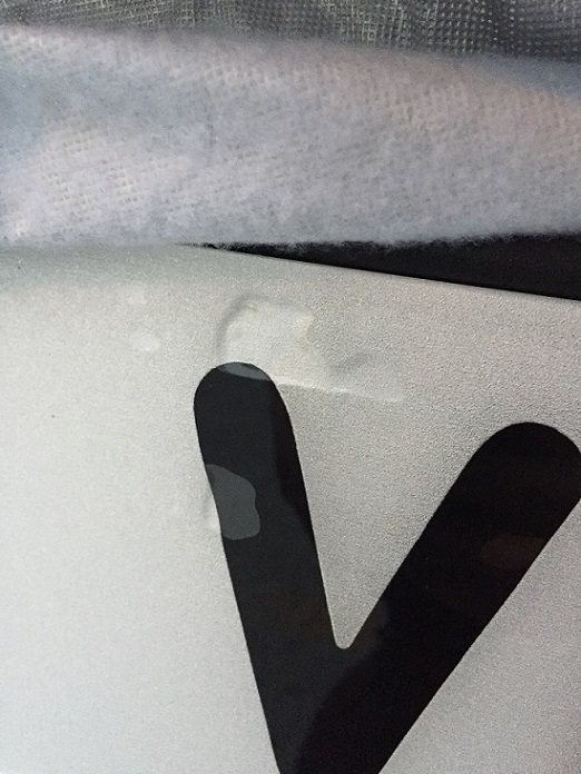

2) 車牌有D BUBBLE, 過到嗎?

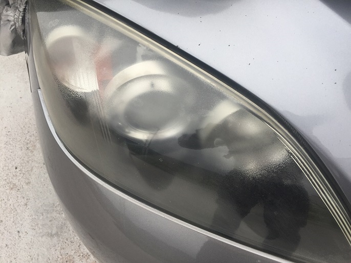

3) 前燈早兩日洗完車有水氣...過到嗎?...
by the way, 點整走水氣...過了兩日都唔散

作者: mo9394    時間: 2018-4-24 12:11
本帖最後由 mo9394 於 2018-4-24 12:15 編輯
車牌鬆一定過唔到, 有裂紋都過唔到, 一定要搵人整過
水泡未試過, 答你唔到, 睇你整車牌嗰陣點整順手問下
水氣未必有事, 過唔到先算

作者: mo9394    時間: 2018-4-24 12:20
本帖最後由 mo9394 於 2018-4-24 12:33 編輯
唔該晒!
想請問車牌邊樣過唔到? 想知多D
Thanks again
stevensteven 發表於 2018-4-24 12:16
其中一樣係 "有跌落黎的危險性"
另外, 裂左崩左都捉得緊
基本上車牌你睇落去有問題, 就多數有問題. 你睇落去無問題, 都可能有問題. 反正唔貴就整好D 先
作者: worldcat    時間: 2018-4-24 13:10
車牌唔貼實底板9成死,除非你有特別設計。有起泡都試過無問題,據車房講,唔影響遠睇就得。可以試下行後十步八步,用強光電筒照埋去睇唔睇到水泡位。但本身你個牌size有問題,不如一次過換。
燈罩有過份水氣係唔得,點樣係過份就答唔到了。因為有機會入水然後燒燈,十幾年前架eg civic 驗車衰過係呢點。(當時得政府驗車場,亦可能對街客手緊啲。)
最簡單,晒下太陽同開一段長時間高燈都有幫助退水氣。
作者: jazz2014    時間: 2018-4-24 19:28
1 搵野貼實啦
2 冇問題
3 放露天曬一陣就冇啦
點解會入水? 頭燈應該防水架喎
同埋搵人拋下個頭燈啦咁黃咁牙都唔透光

作者: jazz2014    時間: 2018-4-25 08:11
ching 有無推介??
又有無自磨推介
Jazz 發表於 2018-4-24 20:31
首先我唔係咩高手
我幫人整過一次用cheap野 先用2千沙紙濕水 抹下 由佢花
之後用12v 打蠟機 加香蕉蠟 打3至5分鐘左右再用日本仔軟蠟 打多3分鐘左右
已經甩黃見返透光
當然唔可以同新比啦

作者: mo9394    時間: 2018-4-26 08:04
本帖最後由 mo9394 於 2018-4-26 08:17 編輯
元朗有冇換車牌平又穩陣? 問過價, 整加痴埋要$200..
另外, 如果下星期拎架車去驗同PASS 左, 合格紙有效4個 ...
stevensteven 發表於 2018-4-25 08:19
可以自己貼, 但買膠都要錢, 睇你點睇
日晒雨淋, 唔係款款膠得. 你唔怕幾個月貼一次幾個月貼一次可以自己搞.
高揮發性萬能膠就小心D, 你塊車牌都係膠板, D 揮發性溶劑有機會搞到你膠面同車牌座被蝕, 發白. 遲D 要換唔止二百蚊
一般萬能膠就要兩邊塗, 等差唔多乾晒先可以兩邊貼埋一齊. 你要成塊車牌拆出黎搞先得
我自己唔熟D 膠水性質唔會亂試.

我未轉過款唔知得唔得. 但如果車型係彎, 車牌易會飛起, 可唔可以轉底板做細底板 (定其實底板係直, 但同車身接觸唔係全條, 只係得40% 左右) , 無兩邊, 淨係中間上鏍絲嗰D 啱D
兩邊飛起其實上得實無所謂. 街見D 有車款車牌兩邊係離開車身.

作者: alan4k    時間: 2018-4-27 09:58
本帖最後由 alan4k 於 2018-4-27 10:14 編輯
1) 舊車牌拆下來清潔一下換上3M戶外雙面貼,記得貼邊位。
2) 頭燈洗車後有水氣,可能後面電線衾未封好,拆走個衾再用風筒吹或晒下太陽。
