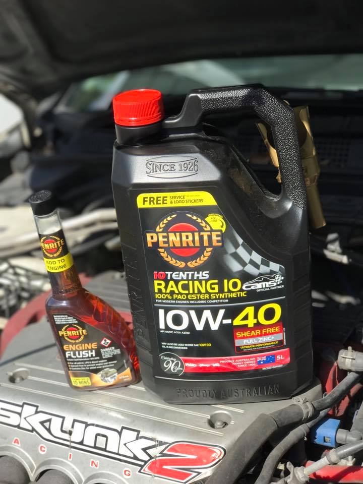

各位車友好, 問下大家偈油問題,
圖片只係參考:
之前search過, 0w 5w 10w 都係講數字愈細愈耐冷, 香港天氣成日熱多過凍而且凍都唔見得有幾凍, 其實用10w係最佳
-30 -40 -50 -60 數字愈細代表偈油黏度愈高, 話新車至用細數字, 尤其十年多既車跟本唔洗用-30 -40 其實用-50之後係更好
但好多人請10w好"粒"(即係話慢) 咁又點解?

作者: PPLd    時間: 2017-8-14 09:10
本帖最後由 PPLd 於 2017-8-14 09:20 編輯
各位車友好, 問下大家偈油問題,
圖片只係參考:
之前search過, 0w 5w 10w 都係講數字愈細愈耐冷, 香港天 ...
惡魔城城主 發表於 2017-8-14 00:48
My understanding:
Thick oil
-> usually more protection for high perfornance engine
-> e.g. 10W60 is recommended for my frd's V12 Fiat and L6 BMW, while just Mobil1 for my F6 or L4 cars.
-> usually we follow the factory recommendation / certification
You can also have better engineers than factory

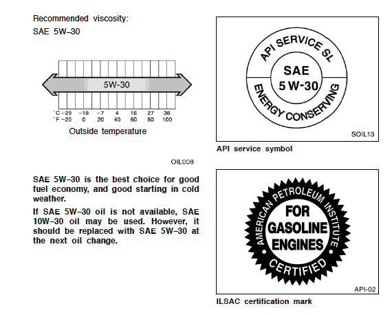

開頭聽車房佬講用 10W-40,點知上網搵返架車MANUAL就寫 5W-30
吾怪得知由 10W-40 換左 5W-30 爽好多啦

        ching 圖中架車係吾係你?  Type R, 如果高轉用得多....30 度好似好D...
    如果架車係你, 我估你吾係香港......圖中支油幾好... 係100% PAO 油....

作者: 惡魔城城主    時間: 2017-11-10 10:27
    如果架車係你 ...
edl0025 發表於 10-11-2017 10:15
not me 啊, 所以我mark左"圖片只係參考"
