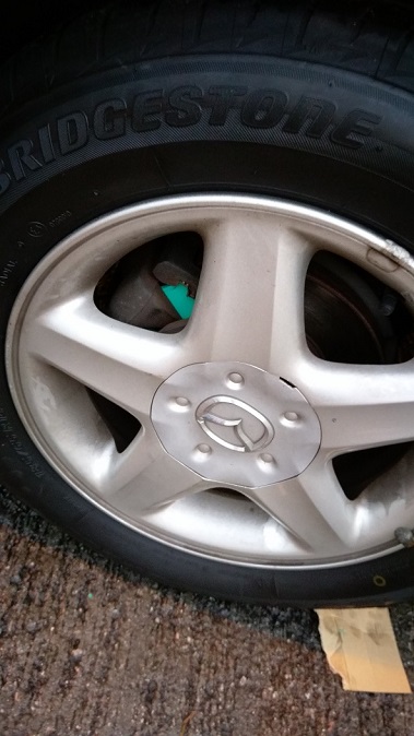

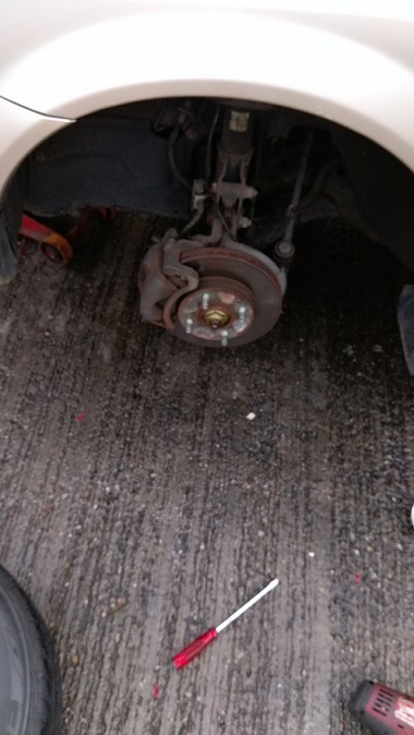

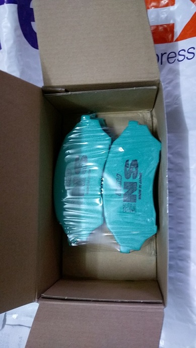

作者: love19901109    時間: 2017-5-24 22:36
講左咁耐  終於到貨  今日就去左換  低速無聲 應覺唔錯! 而且價錢唔會貴正廠好多

作者: love19901109    時間: 2017-5-30 12:46
用左幾日  煞車高速收慢無聲慢車時有輕微聲音  踩到底明顯煞車強左 慢車分別唔大

作者: love19901109    時間: 2017-6-16 12:45
再次更新: 經過二千公里左右行駛  迫力粉比原裝多但可以接受  低速剎車有聲 高速聽唔到  呢隻皮係150度以上會比較咬得好D   慢車輕微改善
