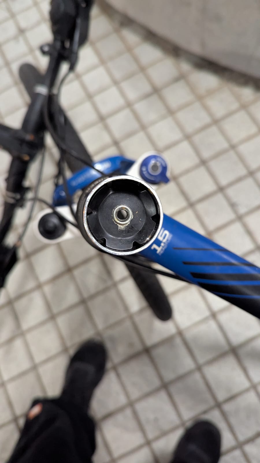

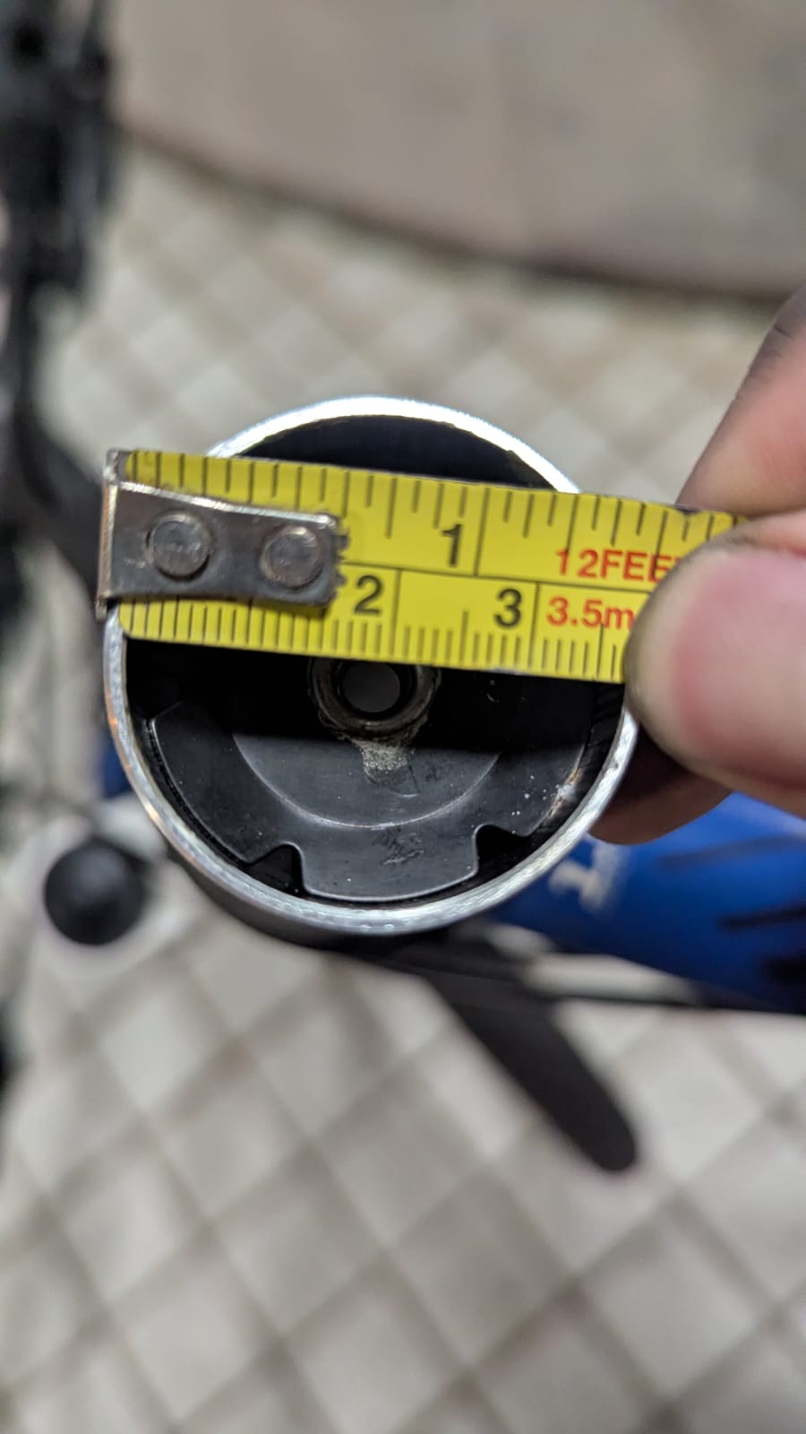

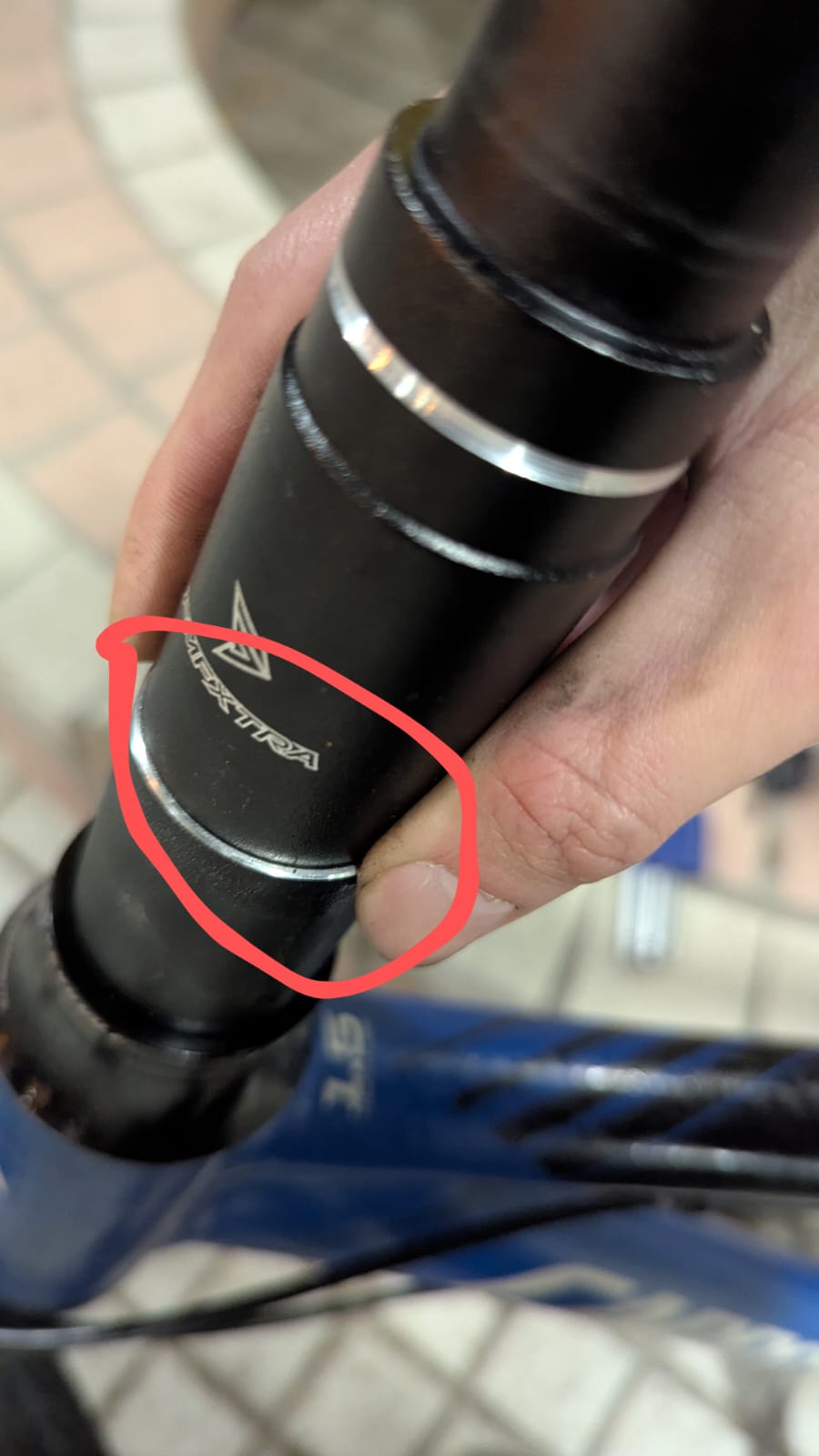

請教下各位!
收左部二手車,想加高頭柱
但係佢唔係28.6mm,上網搵左幾個月都無頭緒…想問有無方法裝到?

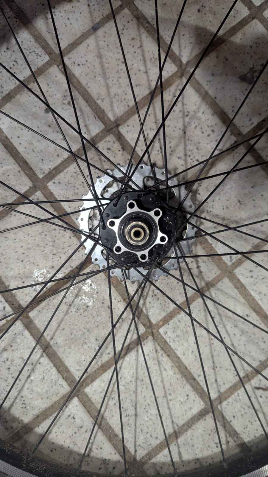

請教埋…哩隻轆,配到咩碟剎片?有套舊碟剎,頭轆裝左…後轆碟片唔岩位
55af02e1-f8cd-42fb-b986-22c2bf44bb41_11zon.jpg 749a84cf-4549-4804-b81b-2b4a2677795d.jpg 3d59a11c-7272-4658-946f-82fcdd009b84.jpg
圖片附件: 55af02e1-f8cd-42fb-b986-22c2bf44bb41_11zon.jpg (2025-1-7 18:52, 125.02 KB) / 下載次數 15
https://h0.hkepc.com/forum/attachment.php?aid=2459635&k=6ae150d016cdaf1145aa2e69e6e14ee7&t=1781503407&sid=1nYcul9z52P
圖片附件: 749a84cf-4549-4804-b81b-2b4a2677795d.jpg (2025-1-7 18:52, 91.61 KB) / 下載次數 16
https://h0.hkepc.com/forum/attachment.php?aid=2459636&k=d4b5b17278c3bffb804ac1af4ba7a40a&t=1781503407&sid=1nYcul9z52P
圖片附件: 3d59a11c-7272-4658-946f-82fcdd009b84.jpg (2025-1-7 18:52, 83.76 KB) / 下載次數 14
https://h0.hkepc.com/forum/attachment.php?aid=2459637&k=94924404cd96c3a953913617f136c0de&t=1781503407&sid=1nYcul9z52P

thanks  兩位 ching
收到!碟剎我拎圖…去問淘仔賣家
架車係 cannondale sl2 2011
規格應該係 rockshox recon 叉:錐形 1.5吋頭柱?  ( cannondale好似出d自家…尺寸頭柱,大部份出面廠既零件都唔通用 (e.g:碗組 )
28.6mm 唔岩裝
想用加高頭柱…升高10-15cm
搵左幾個月,外國舊文都無見過有出…轉接器(38.1>28.6mm)!
見有外國人都係話提議用燕把(佢都講好似…只得哩個方法 )
不過我見d車裝左燕把,個樣好似有d古怪
唔該各位
圖片附件: b798f7fa-8e2f-4da3-b479-fab80ff906e0.jpg (2025-1-8 17:48, 86.17 KB) / 下載次數 13
https://h0.hkepc.com/forum/attachment.php?aid=2459811&k=d6e31f5ff5dc40b9eceff8875ddfb7ec&t=1781503407&sid=1nYcul9z52P

作者: 一成不變    時間: 2025-1-8 22:42
曾幾何時都想加高頭柱,但後來發現煞車同轉波威也條線唔夠長,要重新拉過晒,最後放棄

作者: mm4boy    時間: 2025-1-10 17:34
曾幾何時都想加高頭柱,但後來發現煞車同轉波威也條線唔夠長,要重新拉過晒,最後放棄 ...
一成不變 發表於 2025-1-8 22:42
係啊!之前幾架車裝左高頭柱,都要換埋威也線,我比單車鋪搞…個V剎,教黎教去…都唔順!
一係剎得好實,不係好鬆
