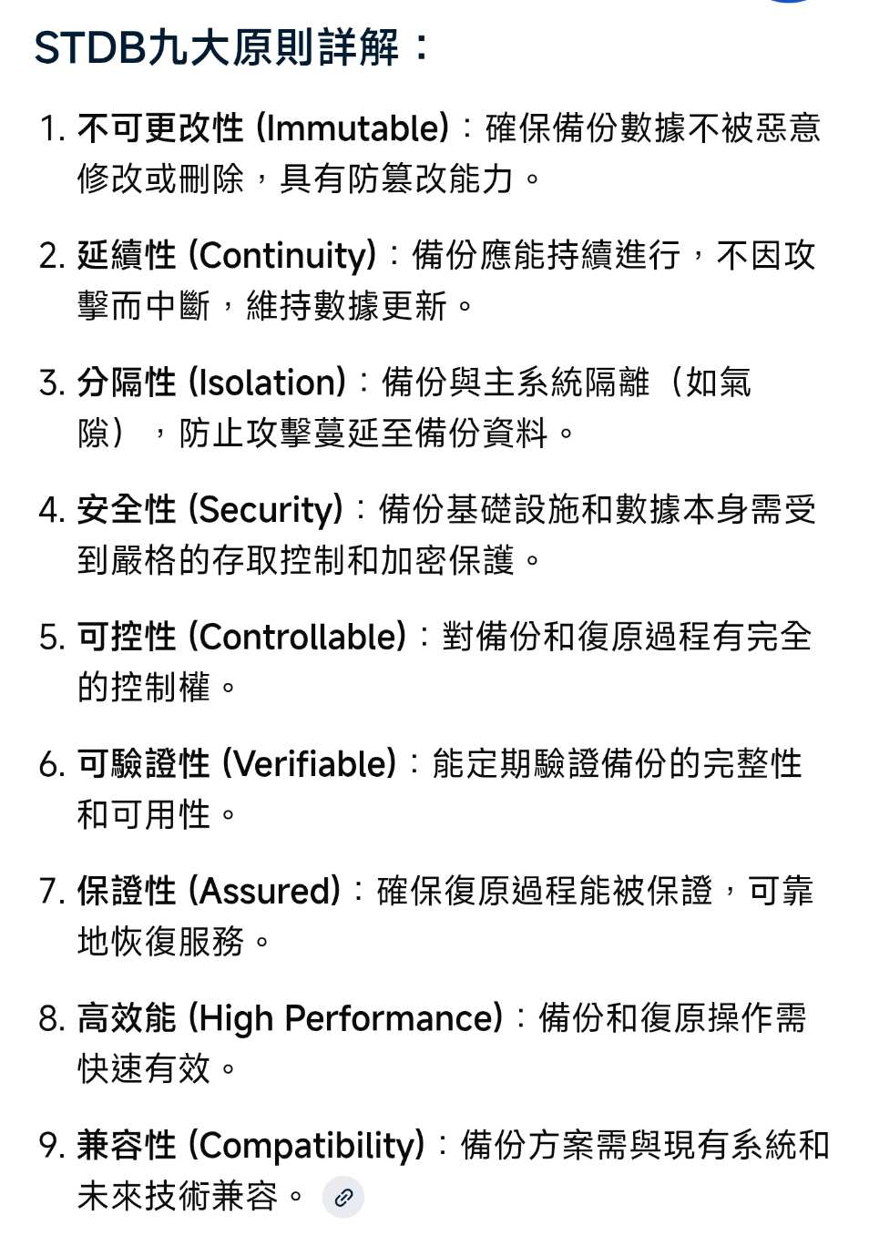

作者: ww9876    時間: 2026-1-14 18:23
樓主,你嘅小小backup要求有高人話要遵守ma九大原則,睇呢冇一百幾十萬都唔合格。快d去請教呢位高人點做,如果唔係佢可能會話你錯。
圖片附件: Uploaded_via_HKEPC_IR_Pro_Android(ae746).jpg (2026-1-14 18:20, 127.9 KB) / 下載次數 27
https://h0.hkepc.com/forum/attachment.php?aid=2511819&k=3b7e7f7eab599e908a4724776581597f&t=1781497265&sid=1t3PowhbXR

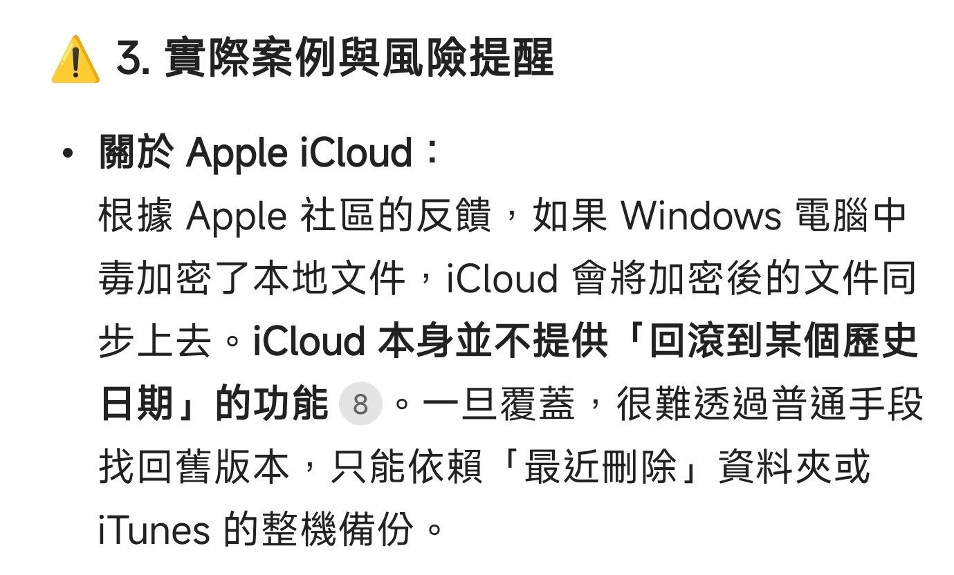

買cloud service最好了解一下它有冇防勒索病毒功能。以下是ai提供的資料,本人不是用iphone所以不知道真假,純參考。
圖片附件: Uploaded_via_HKEPC_IR_Pro_Android(c4343).jpg (2026-1-15 11:51, 143.87 KB) / 下載次數 23
https://h0.hkepc.com/forum/attachment.php?aid=2511881&k=1a6b9c743b9fc9df1375f5745c375aab&t=1781497265&sid=1t3PowhbXR

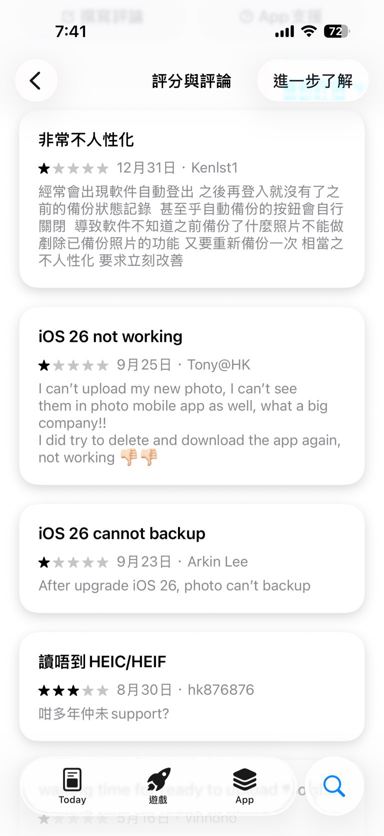

iphone user
bee station一樣要買icloud
如果唔係,icloud只有5GB
sync唔到入nas
我冇bee station, test唔到個app點run
而s記一般app要開住app先可以copy去nas,不是全自動
另外dsc名會重複0000-9999,app store上亦好多負評
重未計如果死電話,還原所有相片原日子都會錯晒
我自己有DS918+都冇用佢個垃圾photo app
除左每日駁pc做backup,所有免費方案'只買一次硬件方案都係做唔到完美全自動backuo
一係訂cloud再人手(google/dropbox/icloud)
一係全人手

作者: madebyp90    時間: 2026-1-16 06:12
本帖最後由 madebyp90 於 2026-1-16 07:48 編輯
iOS 長期只能用icloud 自動備份 (第三方 App好快會斷開,要長開app不能關app)
iOS 26.1 話會開放第三方  ...
ToNg. 發表於 2026-1-16 05:46
iphone/ipad backup一共三樣嘢
1)icloud 唔比$ 5GB, over左就冇得auto sync去bee station
用s 記app可以抄出嚟,不過唔可以嘔回頭,
嘔回頭日子會錯哂,未有第三方解決方法,只可駁PC成部backup先統一
相冊分左建立時間,同拍攝日子排法, 第三方嘔回頭入去會錯哂位
另外iphone unix先天結構,佢一千張DSC一個folder,唔同an機 獨立number派落去
s 記app backup DSC0000-9999 Loop一次,多相就會炒車
跟DSC 名排就到mov名會不順序->DSC1111.jpg下一張可以係DSC0002.MOV
所以S記app係iphone上=垃圾
佢機內排法係DSCXXXX.heic, del左 number就不會重用
但匯出係DSCxxxx.jpg,del左 number會重用,後面重新排number匯出,backup好易炒車
可以出現兩張DSC1111.jpg,但不同內容
第二三次backup開始出事
2)比$用google photo可解決,但同買斷nas唔想比訂月撞咗
3)iphone上面del.但nas上想 keep
icloud 方案同S記 bee station方案都會同步del
(比$用google photo可解決,但同買斷nas唔想比訂月撞咗)
S記app iphone上完全棄置play,唔好以為買bee就冇事
今夕吾軀歸故土,他朝君體也相同
唔人手介入,唔駁PC,唔肯比月費下,未有任何硬件可完美解決
圖片附件: Uploaded_via_HKEPC_IR_Pro_iOS(96457).jpg (2026-1-16 07:43, 122.57 KB) / 下載次數 20

作者: pbodq    時間: 2026-1-26 00:45
買cloud service最好了解一下它有冇防勒索病毒功能。以下是ai提供的資料,本人不是用iphone所以不知道真假 ...
ww9876 發表於 2026-1-15 11:52 AM
確實, icloud是防不到病毒
icloud只支援透過PHOTO進行edit的versioning changes, 可non-destructive reversible
但假如個change不是由PHOTO發起, 而是由3rd party病毒, 咁就鏟底...
好多人提議過Apple強化全面性的versioning功能, Apple要做亦好簡單, 但物理成本要買多25-50% capacity, 羊毛就出在羊身上, 班友又未必肯課金.....
而回到根源問題, iOS/MACOS/itunes有無可能會中病毒而被人鏟底?
果粉: 只要信, 不要問

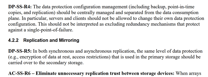

作者: pbodq    時間: 2026-2-10 14:09
唔好再死都要話Raid 1係backup
If AI 唔信:
請睇NIST and ISO 27001 / ISO 27002 document
Raid唔可能是bac ...
tongziv 發表於 2026-2-10 12:09
真係笑死
NIST/ISO 從來無講RAID是bakcup 及 RAID 不是backup
又第n次唔聽書, 真係當人完全無睇過份doc咁
求其拎著Google AI話NIST話RAID唔係backup, 就說NIST話RAID唔係backup
連份文件都唔敢quote, 鸚鵡學舌
AI之所以比人強大, 係因為它呃到部份人
所以問AI能否取代人類這問題, 都要分種類, 部份得, 部份唔得
甚魔人會被AI取代? 就是那堆既不懂思考, logical AND, 求資訊真確的人
同埋開始有人亂帶, 開頭講RAID1, 後來又有人扯到5/6, 現在更加有人刻意把焦點再糊混到整體RAID
喂, 不如講RAID0丫笨, 點解唔講?怕被人睇穿司馬昭之心?
嘗試為自己的言詞合理化?
圖片附件: abbr_48c499d99dea0c59db9d0d3ef5924a5c.png (2026-2-10 14:04, 45.33 KB) / 下載次數 23
https://h0.hkepc.com/forum/attachment.php?aid=2514607&k=738f6d16af81ddd0a6f2a83dd36faf17&t=1781497265&sid=1t3PowhbXR

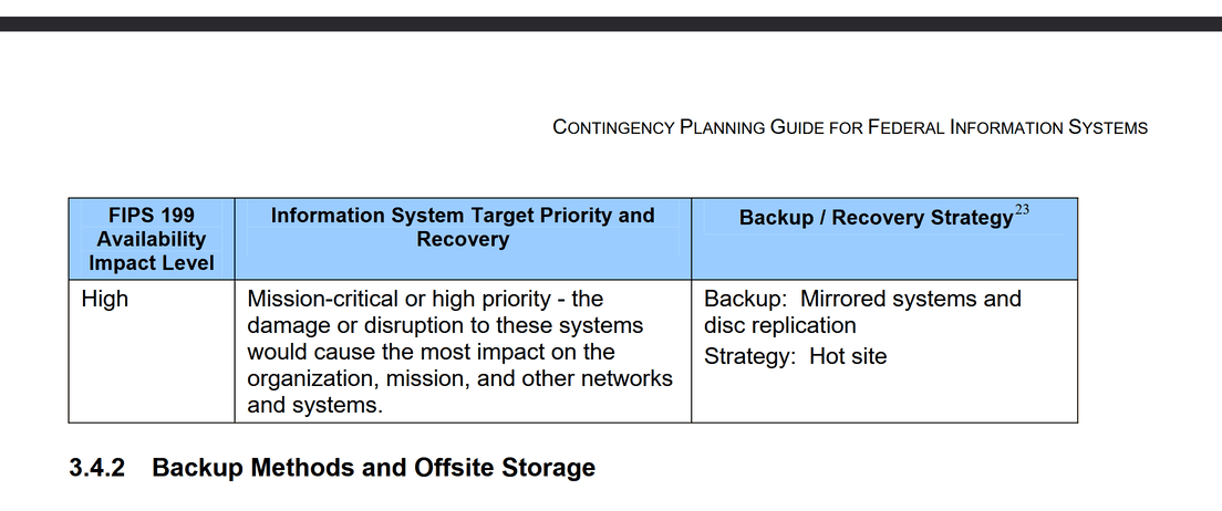

作者: tongziv    時間: 2026-2-11 12:25
真係笑死
又第n次唔聽書, 真係當人完全無睇過份doc ...
pbodq 發表於 2026-2-10 14:09
(NIST 800-34)
https://nvlpubs.nist.gov/nistpub ... ication800-34r1.pdf
當中講左~ Redundant係 recovery手段但不是backup
而Backup Methods果一段亦提出一些method但沒有RAID!

作者: pbodq    時間: 2026-2-12 00:53
(NIST 800-34)
而Backup Methods果一段亦提出一些me ...
tongziv 發表於 2026-2-11 12:25
我發覺你英文水平真的未達到能夠理解人地文件的意思
Backup & Recovery永遠是一對的概念
能夠Recovery就等同一個硬幣兩面的原理
就算唔理解這個邏輯概念, 人地都大大隻字寫清楚hot Replication Backup
至於果d乜野disk sync error, 你講出來都無用, 磁帶一樣會刮損, cloud都可以倒弊, 任何一樣存在地球的物質都可以出錯損毀
將隻碟擺去第二度就唔會出現sync error? check完check sum一樣會錯的, 拎呢d factors來駁真係笑死人
就同食豆腐飲水會死人一樣
任何一種方案都有缺憾, 要做到有幾足夠, 睇用戶想保護有幾全面
我從來無講過RAID1就已經足, 請你自己翻查所有貼文, 唔好係到斷段取義, 抹大眼講大話, 不過我睇你呢個文盲, 都係咁上下質素
圖片附件: abbr_f5854d805cd144d4f9b05ab9f6600d38.png (2026-2-11 13:01, 28.95 KB) / 下載次數 19
https://h0.hkepc.com/forum/attachment.php?aid=2514679&k=aa8f8d53cbfe9475bbde33b20a579966&t=1781497265&sid=1t3PowhbXR
