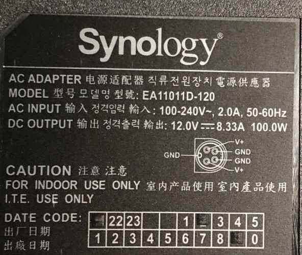

作者: alexyiu    時間: 2023-12-16 09:31     標題: synology 918+ 用咗五年 火牛終於打柴 淘寶買邊隻好

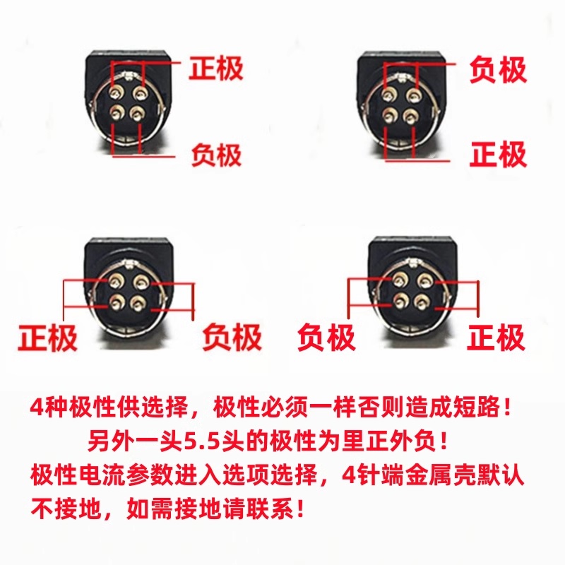

Synolgy 火牛近平面嘅兩支pin係V+
一定要用#2 嘅轉插

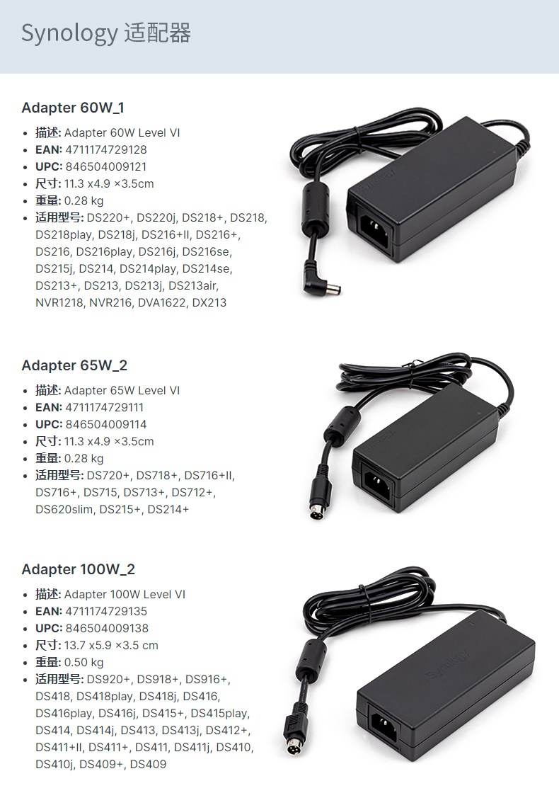

Cyber-C 發表於 2023-12-25 01:18
原裝係 100W
https://www.techpowerup.com/review/synology-ds918plus/3.html
即係呢隻
https://www.hornington.com/produ ... pter-100w-level-vi/
600港紙

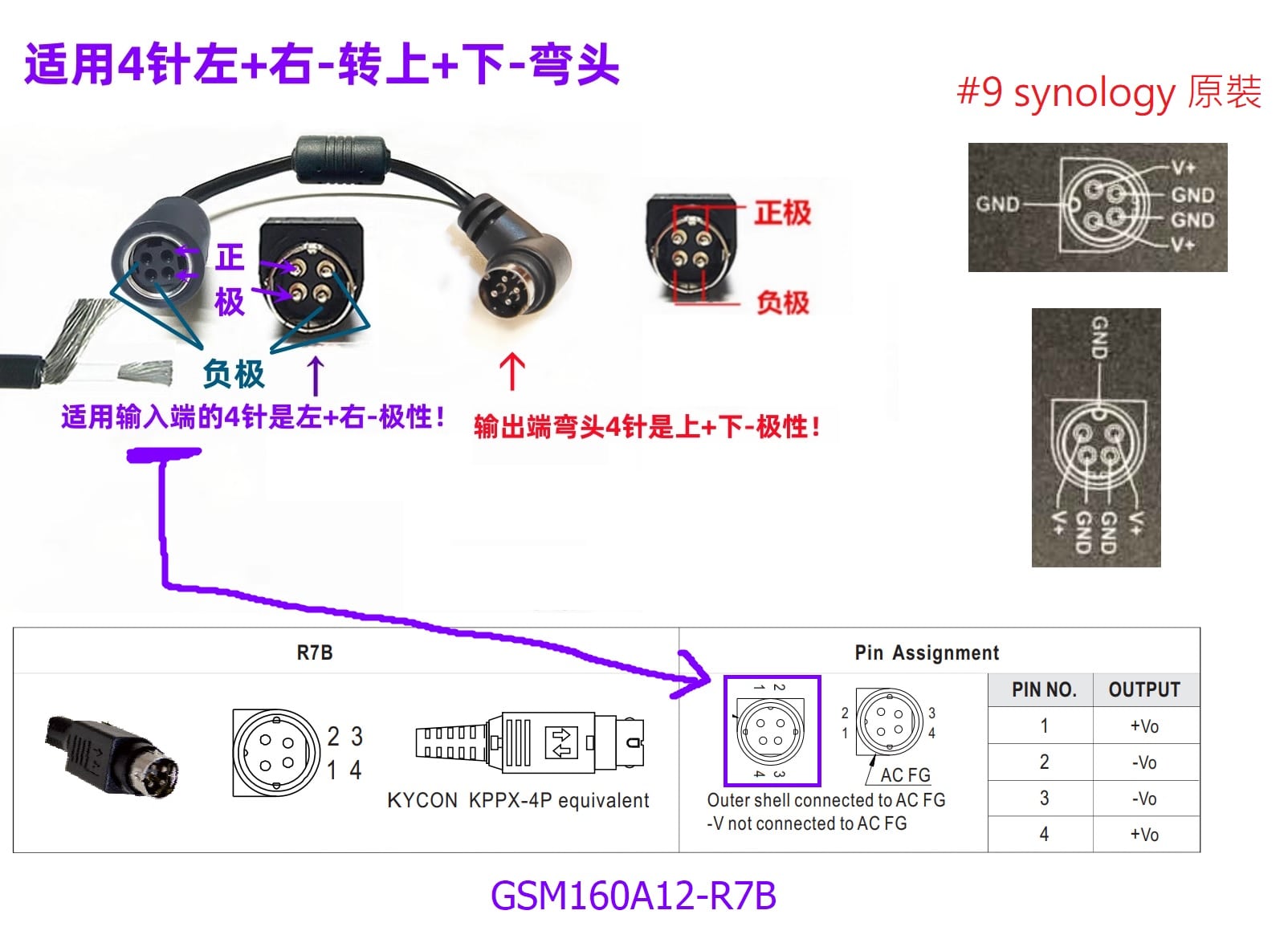

MW2003 發表於 2023-12-25 11:13
MW 4pin 好似120W 以上先有出
更新:
如果你係中間果堆要 65W 4pin
可以用呢隻 5.2-2.1mm 轉4pin
https://item.taobao.com/item.htm ... amp;id=614556094145
揀返平面果邊係12V+ 就得
(上+下-) 6.5A
即係左上
以我搵到用係synoloy 嘅psu 都係
12V+ 1,2pin
GND 3,4 pin

咁用明緯GSM160A12-R7B可以嗎?是否加#2轉插?
mouseman 發表於 2024-4-29 14:05
要加
spec
https://www.meanwell-web.com/con ... 0A/GSM160A-spec.pdf
