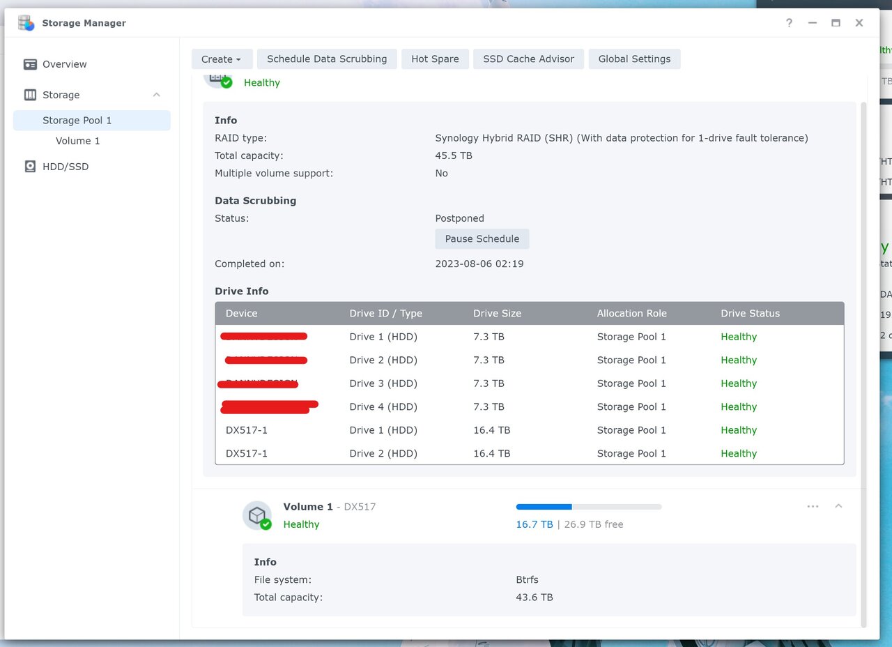

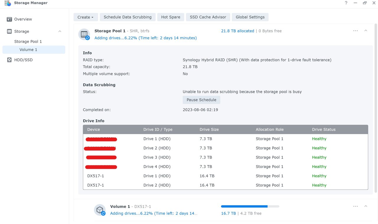

作者: dan_dan    時間: 2023-9-10 14:22
日水DX517 買咗一排終於有時間整, 東芝18TB 無問題,要成2日build SHR 有排  , 遲啲升晒所有8tb 去 18tb
圖片附件: dx517.jpg (2023-9-10 14:20, 92.85 KB) / 下載次數 163
https://h0.hkepc.com/forum/attachment.php?aid=2388379&k=5639cd38431f3ee089c755000ac6df13&t=1781609604&sid=PHFtpEpgYR

本帖最後由 dan_dan 於 2023-9-12 14:29 編輯

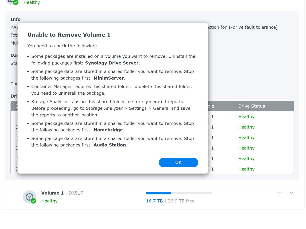

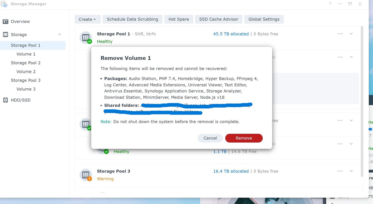

我奶野. 我應該整錯野, dx517同 918+ 變成同一volumn, 我原先想獨立開
而家remove 唔到.
點樣可能拆返開, 除抄起所有files 外.
圖片附件: nasss.jpg (2023-9-12 14:23, 107.57 KB) / 下載次數 160

Synology 有 recomand 不用 expand volume,現在可以在 DSM 上 Support Centre 問下
但如果 expand 左原先 volume 咪即係唔洗 move/remove?

作者: dan_dan    時間: 2023-9-12 19:42
回復 dan_dan
但如果 ...
JLO 發表於 2023-9-12 16:36
    我本來係整volumn, 點知幫我expand , 唔怪之得build raid 要3日. 唯有買多個18tb 抄起files 重新整

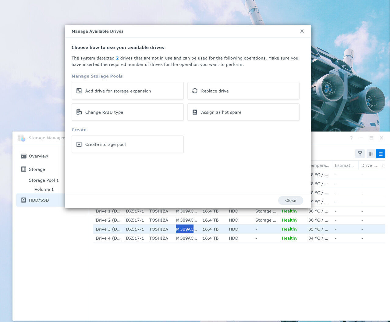

作者: dan_dan    時間: 2023-9-19 09:27
唔想再做錯, 我應該揀 Create Storage Pool ?
圖片附件: rsz_1untitled-1.jpg (2023-9-19 09:26, 142.36 KB) / 下載次數 170
https://h0.hkepc.com/forum/attachment.php?aid=2389365&k=099805c560c59e07f26494cf5746b196&t=1781609604&sid=PHFtpEpgYR
作者: JLO    時間: 2023-9-19 13:05
本帖最後由 JLO 於 2023-9-19 13:06 編輯
Yes - 如果想另開一個新 volume 比新 HDD⒮
作者: dan_dan    時間: 2023-9-19 15:18
JLO 發表於 2023-9-19 13:05
好,謝謝

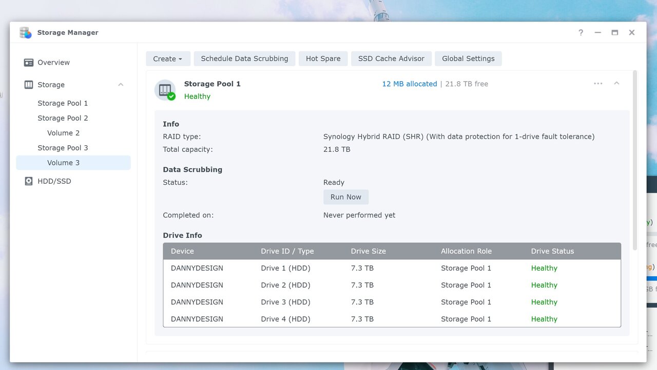

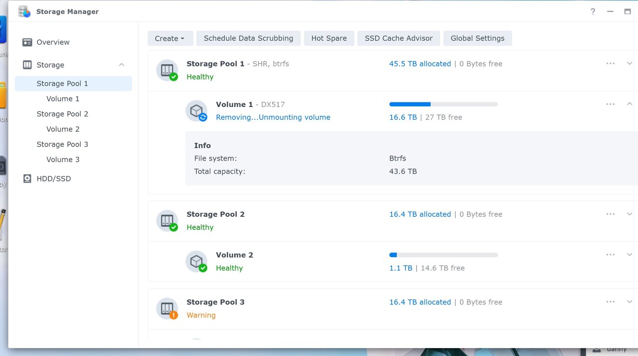

作者: dan_dan    時間: 2023-9-25 09:54
本帖最後由 dan_dan 於 2023-9-25 09:56 編輯
backup 晒所有 folder, 而家刪緊volumn
remove volumn 真係好Q快,幾分鐘就得
圖片附件: rsz_1nas2-1.jpg (2023-9-25 09:53, 96.6 KB) / 下載次數 213
https://h0.hkepc.com/forum/attachment.php?aid=2390143&k=21f1fbb1b82e5cf1ef76c6d4d18a10c6&t=1781609604&sid=PHFtpEpgYR
圖片附件: rsz_1nas3.jpg (2023-9-25 09:53, 78.12 KB) / 下載次數 202
https://h0.hkepc.com/forum/attachment.php?aid=2390144&k=13918d287fc819d44c58fbaa563c2fca&t=1781609604&sid=PHFtpEpgYR

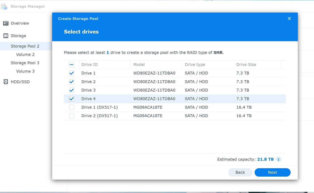

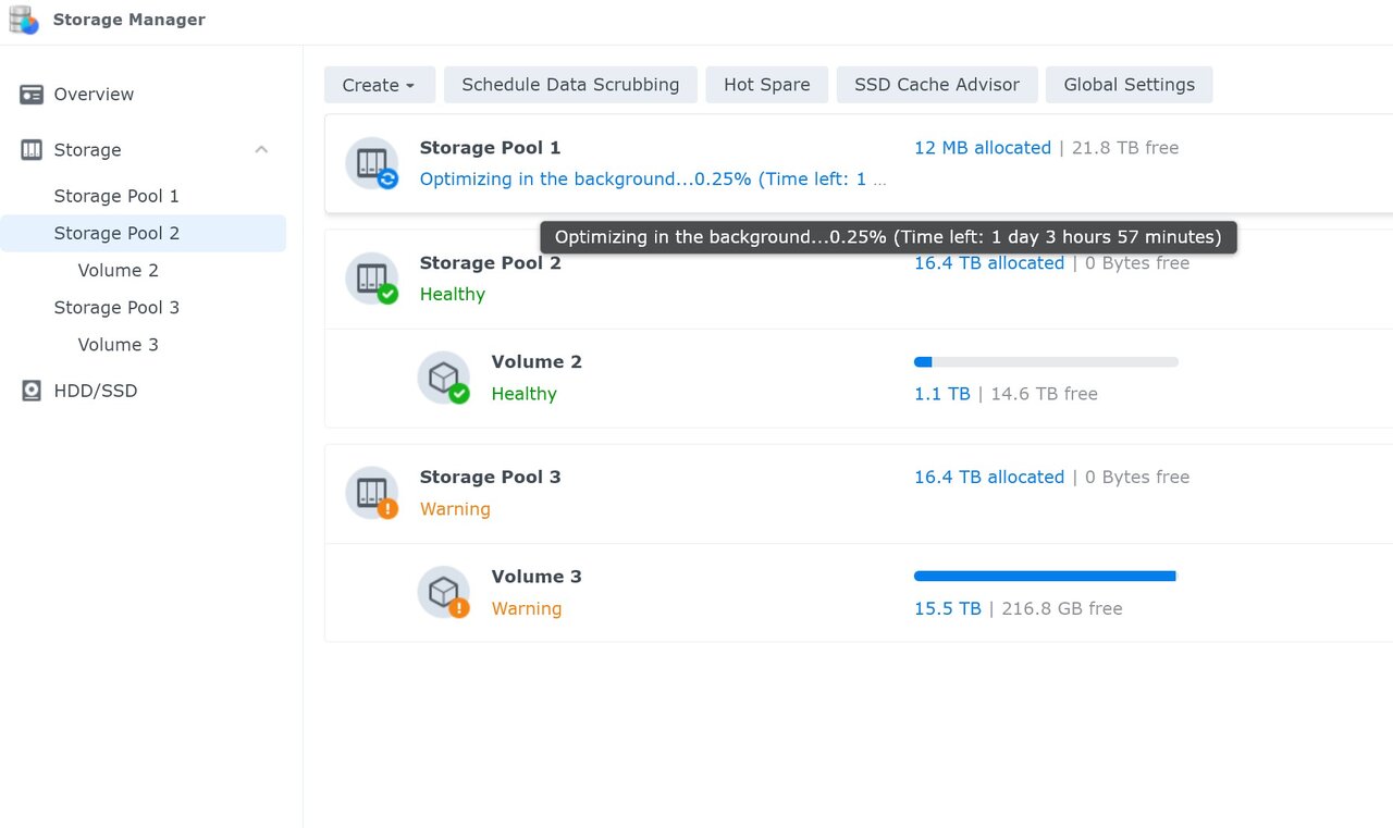

作者: dan_dan    時間: 2023-9-25 10:06
本帖最後由 dan_dan 於 2023-9-25 10:14 編輯
差唔多重新整過
要等成日再重新裝返啲app 先有得用
圖片附件: rsz_1nas4.jpg (2023-9-25 10:05, 95.3 KB) / 下載次數 209
https://h0.hkepc.com/forum/attachment.php?aid=2390148&k=c6d31babb5707e1c91258e837059715a&t=1781609604&sid=PHFtpEpgYR
圖片附件: rsz_1nas5.jpg (2023-9-25 10:14, 76.94 KB) / 下載次數 195
https://h0.hkepc.com/forum/attachment.php?aid=2390150&k=c19354ba6674fe48b5d459c6199903c9&t=1781609604&sid=PHFtpEpgYR

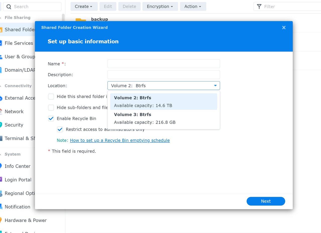

作者: dan_dan    時間: 2023-9-26 09:55
本帖最後由 dan_dan 於 2023-9-26 10:00 編輯
build 好SHR , 去Share folder create folder 見唔到SHR volumn .
Volumn 2,3 係18tb basic
*原來build 好SHR 要自己加volumn
