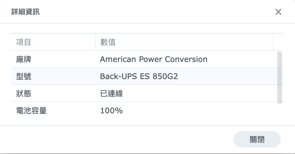

作者: JLO    時間: 2021-6-3 10:14     標題: Synology DS918+ 用 UPS
請問如果想平平地買部UPS用, APC Back-UPS 850va 用在 918+ 好唔好?
或者有冇其他推介?

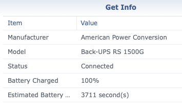

作者: mini_z_racer    時間: 2021-6-4 10:28
用緊1500G拖住部918+,仲拖住其他network嘢

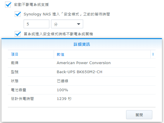

作者: kk30    時間: 2021-6-4 14:22
APC BK650M2-CH 拖
一部S牌 5 bay NAS,
一部Q牌 4 bay NAS,
一部Asus Router 及
ISP 寬頻器
斷電可以頂到1239秒, 即係約20分鐘

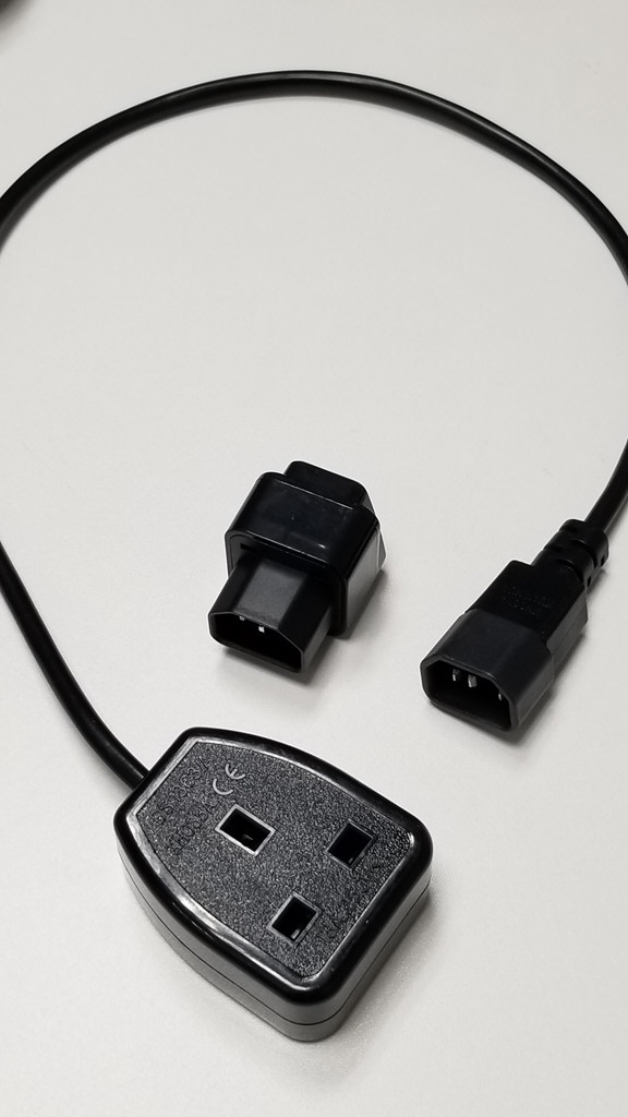

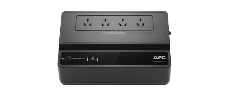

作者: JLO    時間: 2021-6-4 14:29
回復 12 #kk30
是否要把所有設備的電源線轉晒六邊型頭插去部 UPS 背後?

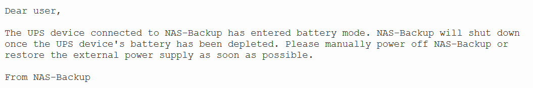

作者: kk30    時間: 2021-6-4 15:25
本帖最後由 kk30 於 2021-6-4 15:29 編輯
一停電個下已經 drop 到 80%
kanzone 發表於 2021-6-4 14:40
佢話可以頂20分鐘都唔好盡信,所以我Set佢 5分鐘就關機
不過最麻煩係UPS只係用USB線駁住S牌,Q牌唔識得關機,嗰5分鐘睇下我有冇留意EMAIL,自己去關Q牌機,
不過二者要放棄一個斷電熄機,只能放棄Q牌這個後備機
作者: kk30    時間: 2021-6-4 15:32
回復 kk30
JLO 發表於 2021-6-4 14:29

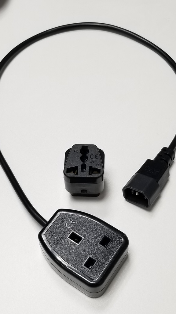

    這種插頭
圖片附件: 5f154b761759f7326.jpg_fo742.jpg (2021-6-4 15:32, 28.31 KB) / 下載次數 56
https://h0.hkepc.com/forum/attachment.php?aid=2266541&k=697ff691b20177dbfa24d7d0c389ce7d&t=1781977716&sid=7slbpuGvCH

你這個是大陸插頭?
另外見 Spec. 寫係 '正弦波逐步逼近' 而不是純正弦波, 請問有冇分別?
作者: kk30    時間: 2021-6-5 00:31
回復 kk30
你這個是大陸插頭?
via H ...
JLO 發表於 2021-6-4 22:10
    係大陸插頭, 點解買佢, 因為平囉
不是純正弦波, 純正弦波又貴又嘈又大舊, 這個模擬正弦波都夠我用

見Synology DS918+ 的 UPS 兼容表內, APC Back-ups 850Va 不 on list, 請問這台ups 在實際情況下都是不兼容918+

作者: kinfun    時間: 2021-6-7 08:04
見Synology DS918+ 的 UPS 兼容表內, APC Back-ups 850Va 不 on list, 請問這台ups 在實際情況下都是不兼容 ...
JLO 發表於 2021-6-6 03:45
佢無做test啫所以個list無,但synology係無問題用到既

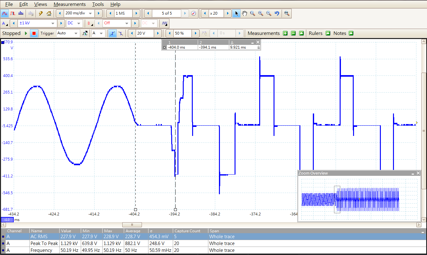

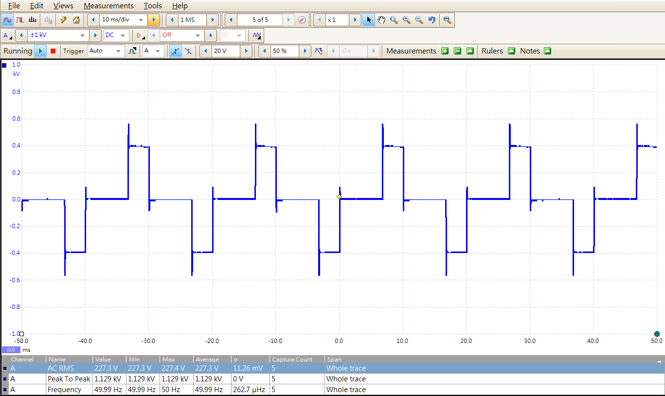

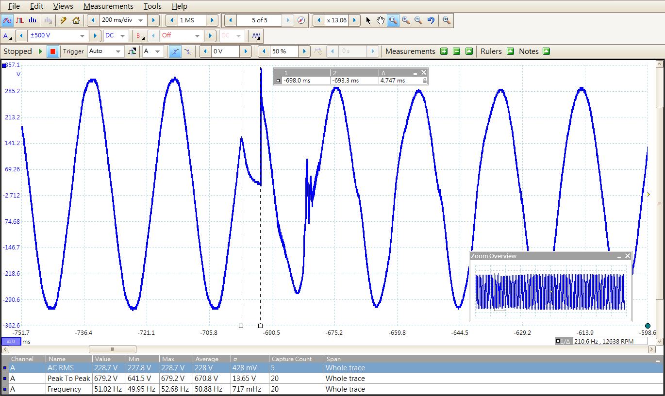

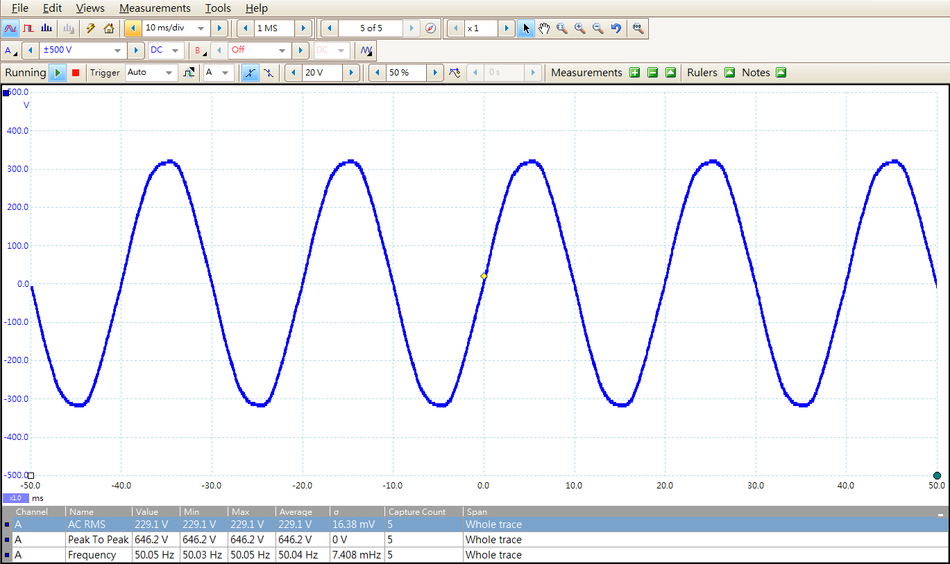

補兩張 "正弦波" 及 "逐步逼近正弦波" 的波型圖,可以看到 "逐步逼近正弦波" 其實只是用幾個方波來扮正弦波,距離真正的正弦波還有很大的差距。
下面第一張圖,係市電正常供電時 APC Back-UPS 650VA 的輸出波型。
由於 Back-UPS 是 Off Line 型號,當市電正常時,輸出並沒有經過電池做轉換,所以輸出基本就與市電的 AC 220V 波型一樣,都是正弦波。
第二張圖是當市電停電時,Back-UPS 改由電池供電的輸出波型。
這個輸出波型就是所謂的 "逐步逼近正弦波",其實就是用幾個方波的組合來扮正弦波,但個樣同真正的正弦波差距非常大。

另外 APC Smart-UPS 系列中的 Off-Line 型號,斷電轉換時間會比 Back-UPS 短一半,大約在 5ms 以下。
作者: idolclub    時間: 2021-6-9 01:00
再加多一張 APC Back-UPS 650VA 的斷電轉換圖,可更清楚的看到 UPS 的斷電轉換過程。
由圖中可看到,當市電停電時,UPS 便會由原本市電輸出的正弦波,經過一段短暫時間後,再轉變到以 "逐步逼近正弦波" 輸出。
圖片附件: APC_Back-UPS_220V-3.png (2021-6-9 00:55, 69.66 KB) / 下載次數 50
https://h0.hkepc.com/forum/attachment.php?aid=2267247&k=ccd2ecce564c630e53334fbef7202150&t=1781977716&sid=7slbpuGvCH
作者: JLO    時間: 2021-6-9 12:56
見好多 APC Smart UPS 都不是用一般三腳插蘇位而是六角形的插位, 咁是否要換設備的 power cable 或要轉換器之類?
作者: idolclub    時間: 2021-6-10 20:46
見好多 APC Smart UPS 都不是用一般三腳插蘇位而是六角形的插位, 咁是否要換設備的 power cable 或要轉換器 ...
JLO 發表於 2021-6-9 12:56
加轉換頭,後再接拖蘇

作者: JLO    時間: 2021-6-11 08:44
本帖最後由 JLO 於 2021-6-11 13:20 編輯
回復 65 #idolclub
請問個轉換頭在那裡可以買到?
是否叫 PDU 轉換頭 C14?
作者: idolclub    時間: 2021-6-11 19:12

作者: idolclub    時間: 2021-6-11 19:20
回復 idolclub
請問個轉換頭在那裡可以買到?
是否叫 PDU 轉換頭 C14?
JLO 發表於 2021-6-11 08:44
就係 C14 轉換頭,有純粹一個轉頭,也有係一條Cable的。
我現在用緊以下這兩款,用來接火牛仔,例如外置Hard Disk 的 12V / 2A 火牛仔,很方便。
一般 1500VA 或以下的 UPS,也不會用來接什麼大功率的電器設備,所以再接拖蘇都唔會有問題。
如果係用黎接電腦,而電腦又耗電超過 300W 以上的,最好係用返 UPS 附送的公母電源線黎接電腦火牛。
圖片附件: 1.jpg (2021-6-11 19:19, 85.51 KB) / 下載次數 48
https://h0.hkepc.com/forum/attachment.php?aid=2267635&k=0a6f8aceaf44a7edfa59f39b5bed419c&t=1781977716&sid=7slbpuGvCH
圖片附件: 2.jpg (2021-6-11 19:19, 85.78 KB) / 下載次數 36
https://h0.hkepc.com/forum/attachment.php?aid=2267636&k=d0f70c7ac2b56c71856f340be52b72b6&t=1781977716&sid=7slbpuGvCH

每逢打風落雨,經常都會收到以下 Email,有時一日會收到幾次
圖片附件: NAS-UPS.png (2021-6-12 17:57, 14.46 KB) / 下載次數 52

作者: idolclub    時間: 2021-6-12 18:18
本帖最後由 idolclub 於 2021-6-12 18:21 編輯
再加一張 APC Smart-UPS 1500VA 的斷電轉換時間波形圖,可清楚看到 APC Smart-UPS 斷電前後的電壓波形變化。
我現在用緊既呢一部 APC Smart-UPS 1500VA 已經係十幾年前既款式,連 LCD 也沒有的型號 SUA1500I。
由圖中可看到,當市電停電時,UPS 便會由原本市電輸出的正弦波,經過一段短暫轉換時間後,再轉變到以 UPS 輸出的正弦波。
圖片附件: APC_Smart-UPS_1500VA-1.png (2021-6-12 18:10, 75.05 KB) / 下載次數 37
https://h0.hkepc.com/forum/attachment.php?aid=2267818&k=41b929ce09d23b1ebf8d377cd4fe8ecc&t=1781977716&sid=7slbpuGvCH
