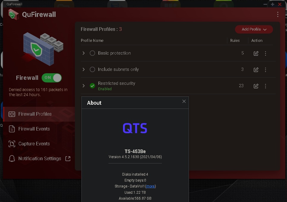

作者: dds    時間: 2021-4-22 21:46
本帖最後由 dds 於 2021-4-22 21:53 編輯
回覆 30# 金比
部 453be 都係乖乖地裝返個 FW 先,
裝完,  點解咁快就話有 events ?
router 有開 virtual server 比另一部 syno,
但係部 453be 無任何 port map咗隻 router.
已 disable myQNAPcloud,  disable IPV6.
圖片附件: 453fw.jpg (2021-4-22 21:47, 92.03 KB) / 下載次數 47
https://h0.hkepc.com/forum/attachment.php?aid=2259893&k=f0f71f91fb5db93c81a8c7296f035fc0&t=1781471008&sid=4NkgSEvqFD

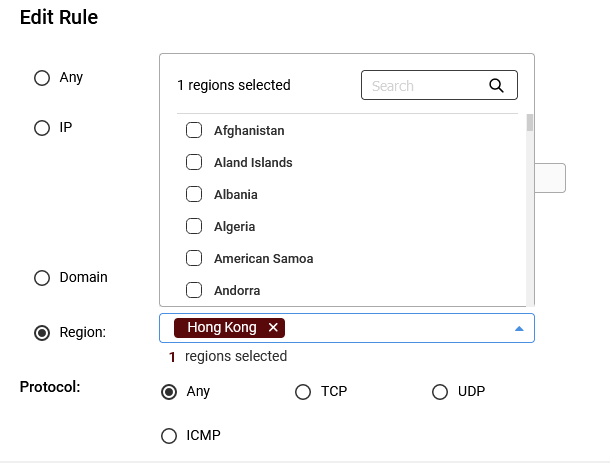

作者: 金比    時間: 2021-4-23 00:05
請問點set block 香港以外?
refeal21 發表於 2021-4-22 23:57
新設定果時佢會問你俾邊個地區既ip入你部機
search番hong kong就得

作者: 5qg    時間: 2021-4-23 06:02
回覆 30# 金比
how to     BLOCK左香港以外既IP, thanks
作者: tongkai    時間: 2021-4-23 06:22
qfirewall add rule
圖片附件: Capture.PNG (2021-4-23 06:22, 19.7 KB) / 下載次數 49
https://h0.hkepc.com/forum/attachment.php?aid=2259918&k=02949cf5ee228aeed782712d0f8b4fff&t=1781471008&sid=4NkgSEvqFD

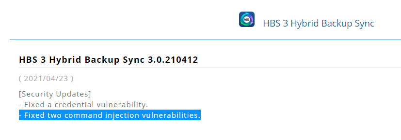

作者: ylkyeung    時間: 2021-4-23 11:25
回覆 73# kk30
今日都有更新 command injection
我自已用緊部舊機(backup用),
加上我唔會日日 咁得閒login 部 qnap 睇有無App要更新
圖片附件: Screenshot_1.png (2021-4-23 11:20, 18.96 KB) / 下載次數 49

作者: 天玄鳥    時間: 2021-4-23 11:32
暫時未見有事
有用qufirewall allow Hong Kong IP only.
disable HTTP access
keep update firmware and app
有用2FA, myqnapcloud service
non-standard port for management portal
行開snapshot 同cloudsync做backup
作者: ChingTszHong    時間: 2021-4-23 11:33

作者: kk30    時間: 2021-4-23 11:40
回覆  kk30
我自已用緊部舊機(backup用),
加上我唔會日日 咁得閒login ...
ylkyeung 發表於 2021-4-23 11:25
今日個update應該係比啲舊ver嚟update
同埋你可以set佢每日自動update, 唔駛自己每日login入去睇下有咩update架
