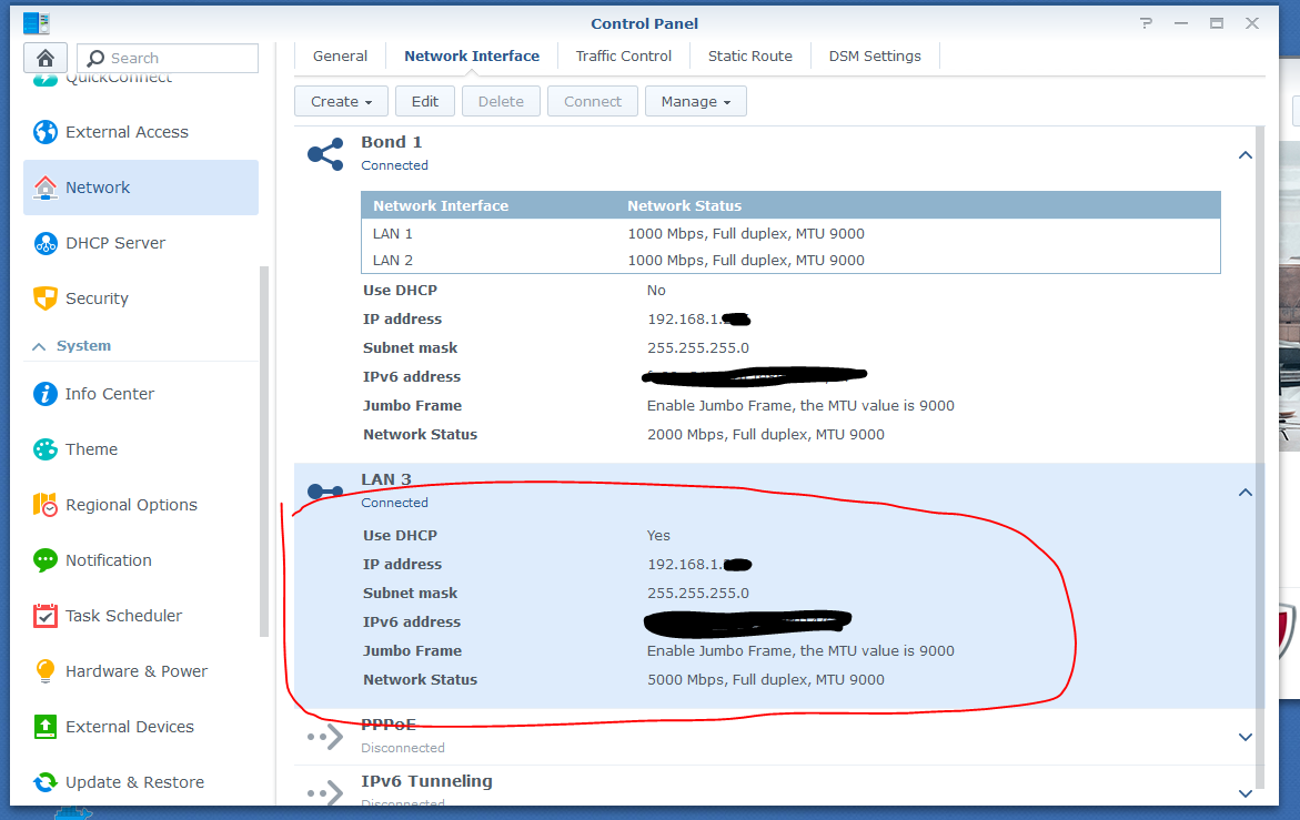

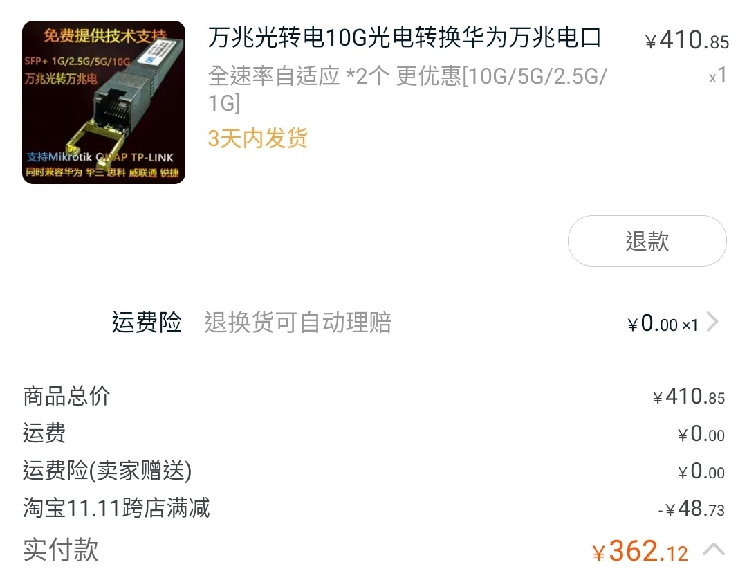

作者: revolver    時間: 2020-10-11 22:01
回覆 37# btgirl1231
支usb是work的, switch side係用淘寶10gbe-t sfp+ module(寫明支援1/2.5/5/10G)
陣間開著另一部機試試10g lan side 試下抄寫功能
暫時會assign另一粒ip比隻usb 用, 呢到D師兄成日話唔穩定嘛

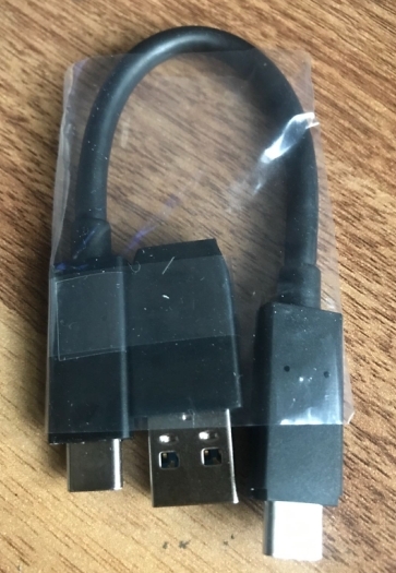

作者: kofz    時間: 2020-10-25 01:48
回覆  revolver
請問呢隻係唔係兩面都行到USB 3.0速度?謝謝!
itpeanut 發表於 2020-10-24 23:16
比我就逃
綠聯貨 或者 WD 原廠轉頭
圖片附件: Uploaded_via_HKEPC_IR_Pro_Android(5c95a).jpg (2020-10-25 01:48, 131.31 KB) / 下載次數 63
https://h0.hkepc.com/forum/attachment.php?aid=2226686&k=3082d810a2c30529b9340022382bf5be&t=1782652504&sid=lW9PBYA2ju
圖片附件: Uploaded_via_HKEPC_IR_Pro_Android(4845c).jpg (2020-10-25 01:48, 140.71 KB) / 下載次數 68
https://h0.hkepc.com/forum/attachment.php?aid=2226687&k=3d54cd93d827fad75cc72d91972145f3&t=1782652504&sid=lW9PBYA2ju

師兄想問問,隻Switch Hubs 只Support 1G/10G 既SFP+,  能否換隻"10gbe-t sfp+ module(1/2.5/5/10G)" 就可以support 1G/2.5G/5G/10G ?
Thanks
作者: KinChungE    時間: 2020-10-29 15:01
師兄想問問,隻Switch Hubs 只Support 1G/10G 既SFP+,  能否換隻"10gbe-t sfp+ module(1/2.5/5/10G)" 就可 ...

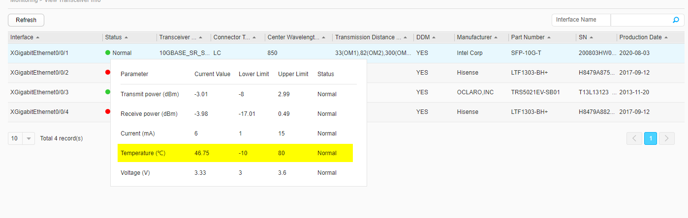

回覆 82# kofz
我係買鸿章果支209(現在199), 用華為s1720 switch 認到5G, 睇到佢係spoof 做intel sfp+
溫度都係參考下好了
圖片附件: 2020-10-30_190640.png (2020-10-30 19:08, 25.02 KB) / 下載次數 85
https://h0.hkepc.com/forum/attachment.php?aid=2227946&k=cae3e0997dd779251b549a1909b5618d&t=1782652504&sid=lW9PBYA2ju

我用咗優惠落單
佢照出貨
圖片附件: Uploaded_via_HKEPC_IR_Pro_Android(95b9a).jpg (2020-11-2 01:17, 109.27 KB) / 下載次數 88
https://h0.hkepc.com/forum/attachment.php?aid=2228342&k=7e3e7a24994b210792cb0fb11773d3b7&t=1782652504&sid=lW9PBYA2ju
圖片附件: Uploaded_via_HKEPC_IR_Pro_Android(22cd3).jpg (2020-11-2 01:17, 110.66 KB) / 下載次數 79
https://h0.hkepc.com/forum/attachment.php?aid=2228343&k=27496e50adfcaf0fb932a53b833b15dd&t=1782652504&sid=lW9PBYA2ju
