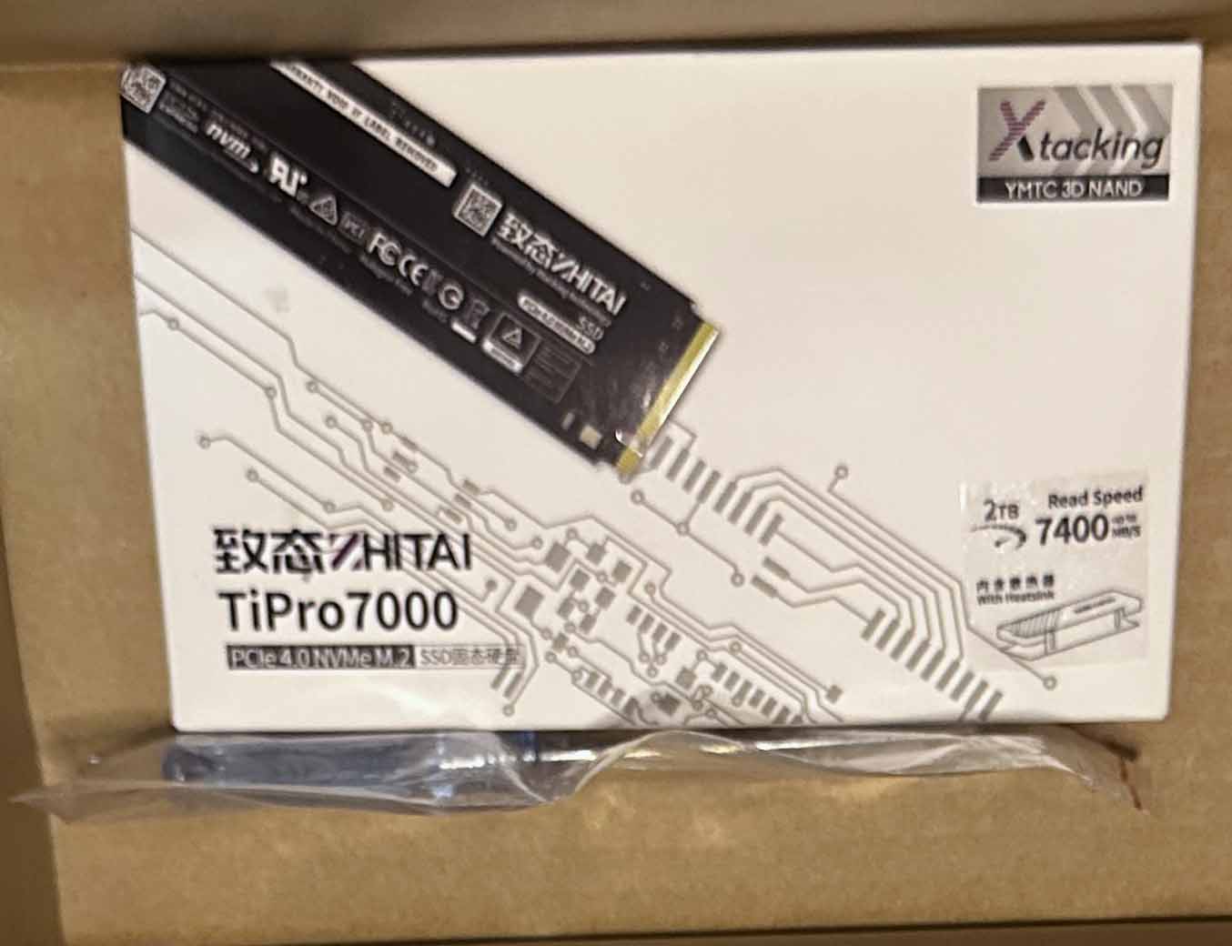

作者: palmtree    時間: 2023-5-31 01:58     標題: ZHITAI TiPro7000 2TB
本帖最後由 palmtree 於 2023-6-14 03:22 編輯
under rmb 1,000  , 低價入市

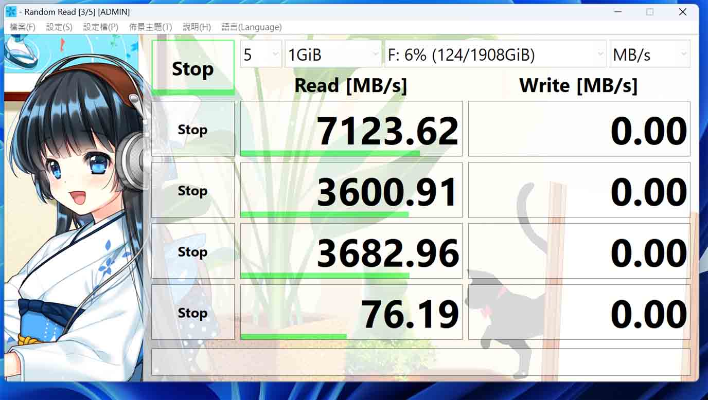

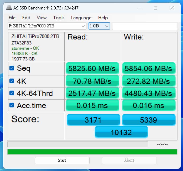

作者: Miipp    時間: 2023-5-31 08:51
4k 得 55M 乜樹?只係舊 pcie3 主控的速度,IG5236 無奶油咁慢
1k 樓下即係幾銀?999 定 499?
唔係特別平的話,買隔離帖 HP FX900 pro 2T 好過,599 用 biwin 封 micron nand

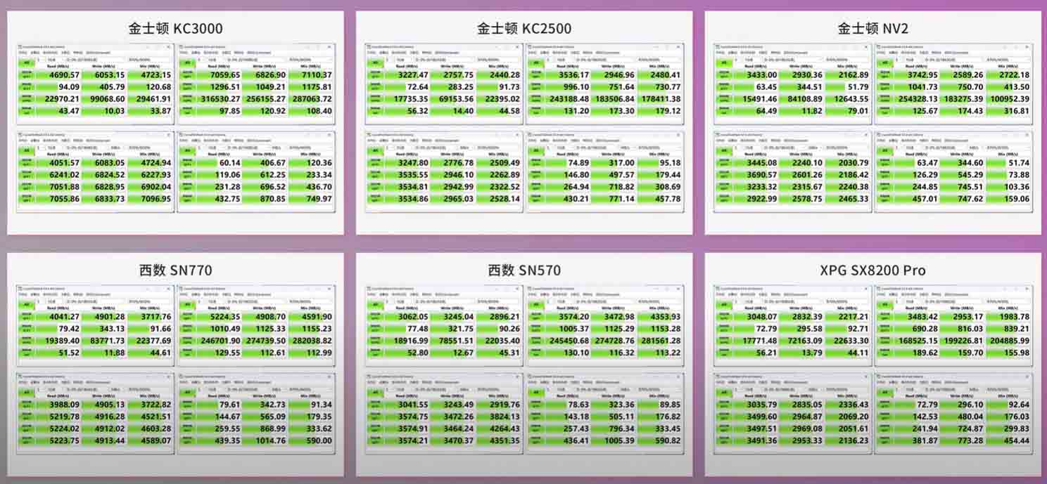

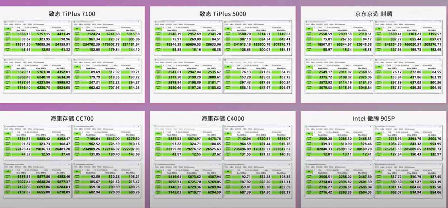

一般 13代 平台測試不含味精
17款2TB SSD大横评!大容量仓库盘选哪个?
https://www.youtube.com/watch?v=1MsDAnI2tbU

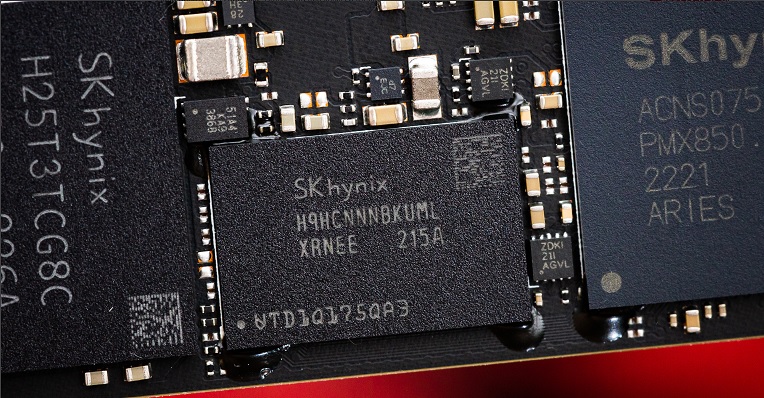

作者: Miipp    時間: 2023-6-1 21:17
第一次 玩 中國國產 SSD 試下 , 用落都唔錯
主要考慮 是 長江存儲 的 親生仔    ...
palmtree 發表於 2023-6-1 20:41

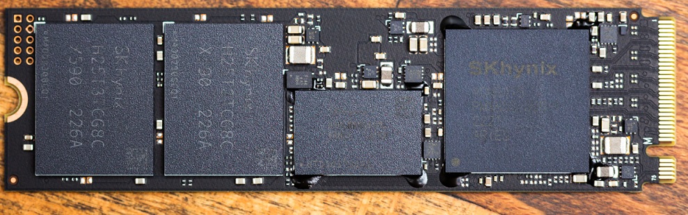

如果講親生仔, 全套 SK 西裝不香嗎?
借 Tom's 圖:
圖片附件: sk2.jpg (2023-6-1 21:17, 172.97 KB) / 下載次數 186
https://h0.hkepc.com/forum/attachment.php?aid=2375126&k=c97b05eb3139c83b1fdc45e892d269fc&t=1782200465&sid=11lBednwE4r
圖片附件: sk1.jpg (2023-6-1 21:17, 169.63 KB) / 下載次數 194
https://h0.hkepc.com/forum/attachment.php?aid=2375127&k=7e76115adf55feac1438b824305bd67c&t=1782200465&sid=11lBednwE4r
作者: palmtree    時間: 2023-6-1 21:23
借 Tom's 圖:
Miipp 發表於 2023-6-1 13:17
正 wor ! 下次 試下
