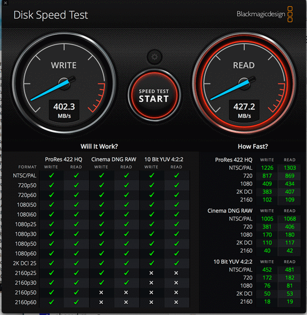

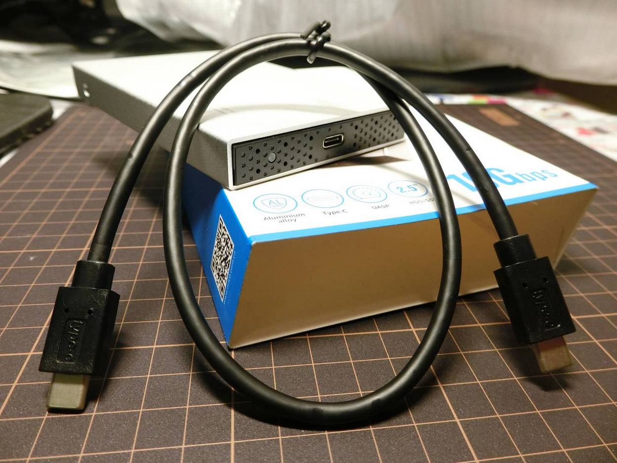

Bought this from 香港 shop : HK$158, 回家測試得到以下給果 :
2017 27" imac 5K
mac OS 10.13.3
SSD : Samsung 860EVO 1TB
https://hk.shop.yahoo.com/produc ... 518C3-G2%5D-1293198
Gen 2 using Type C - C cable
圖片附件: Gen 2 Type C - C.jpg (2019-2-28 21:20, 136.36 KB) / 下載次數 67
https://h0.hkepc.com/forum/attachment.php?aid=2112407&k=5ab4e82e59391d3f4e107c5528729b9c&t=1781651940&sid=tbl3Mu9VP
圖片附件: result - using type-C to type-C cable.png (2019-2-28 21:20, 116.03 KB) / 下載次數 59
https://h0.hkepc.com/forum/attachment.php?aid=2112408&k=02a7ec36e76b928157f4d78508733e92&t=1781651940&sid=tbl3Mu9VP

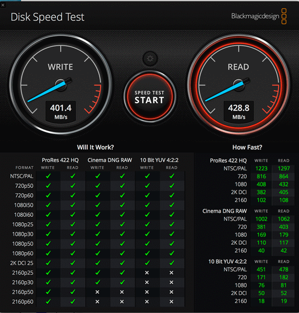

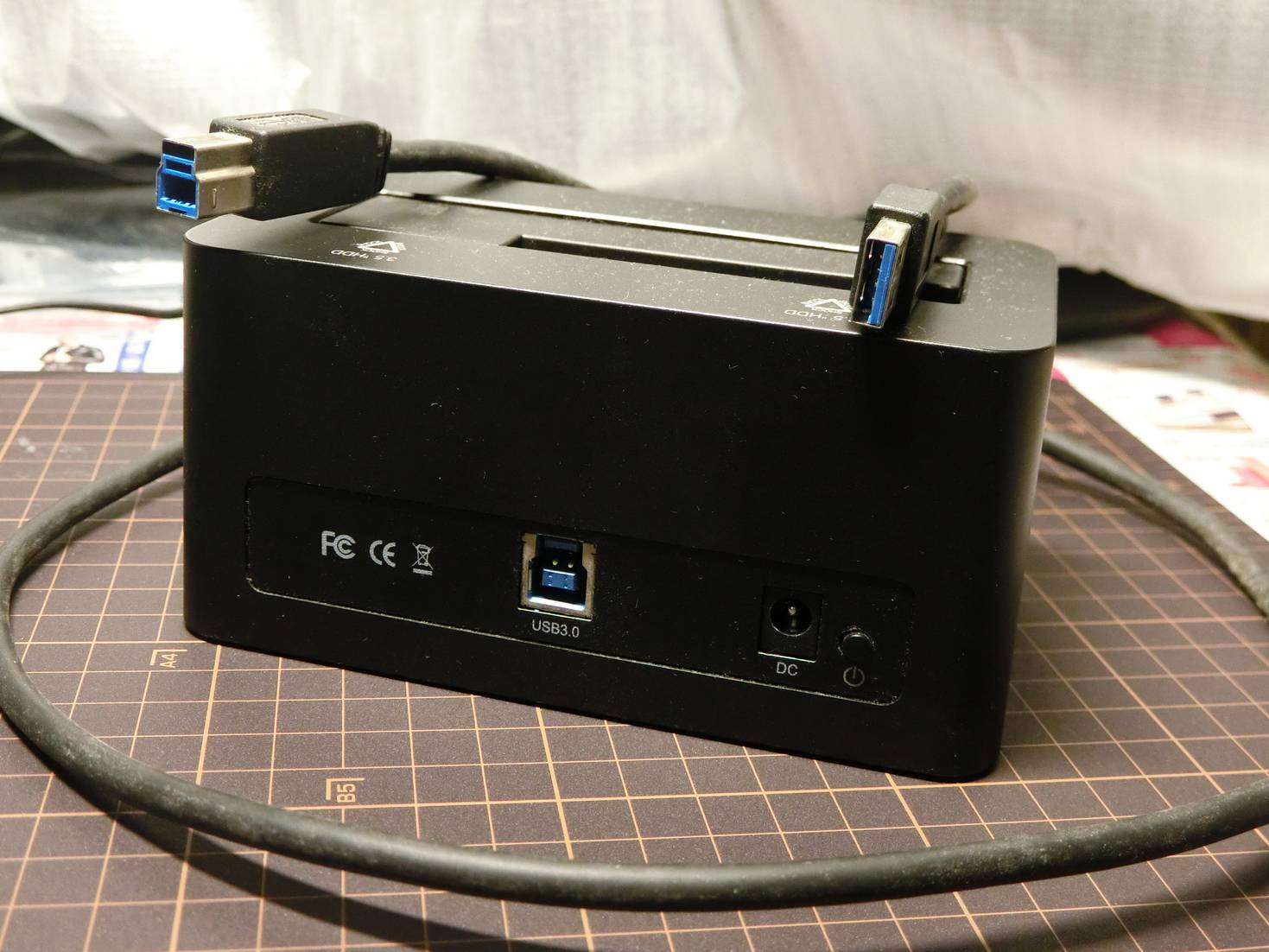

再試 USB 3.1 Gen 1 docking using type-A to type-B cable
速度相似
圖片附件: USB 3.1 Gen 1 docking using type-A to type-B cable.jpg (2019-2-28 21:24, 147.29 KB) / 下載次數 66
https://h0.hkepc.com/forum/attachment.php?aid=2112412&k=f1165b5e3920a2e7ee0ad254043b8ad1&t=1781651940&sid=tbl3Mu9VP
圖片附件: result - USB 3.1 Gen 1 docking using type-A to type-B cable.png (2019-2-28 21:24, 118.79 KB) / 下載次數 71
https://h0.hkepc.com/forum/attachment.php?aid=2112413&k=9a961247062b48faacbfcb80c7be3833&t=1781651940&sid=tbl3Mu9VP

用 SATA 6Gb, 呢個速度唔係應該差唔多咩

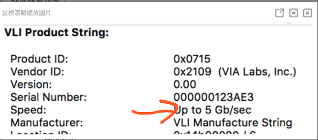

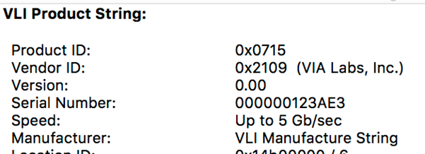

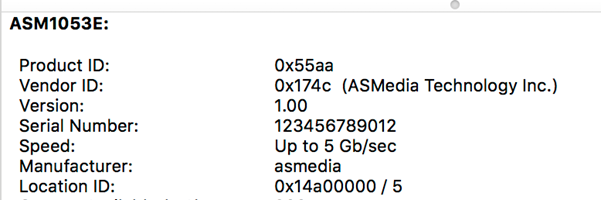

再睇 chipset
Gen 1 / USB 3.0 的 chipset :
Gen 2 / USB 3.1 的 chipset :
我係味買錯嘢 ?
圖片附件: gen 1 docking chipset.png (2019-2-28 21:29, 39.6 KB) / 下載次數 73
https://h0.hkepc.com/forum/attachment.php?aid=2112414&k=d45c0aaa08a55066dba55627167f6251&t=1781651940&sid=tbl3Mu9VP
圖片附件: gen 2 enclosure chipset.png (2019-2-28 21:29, 49.76 KB) / 下載次數 65
https://h0.hkepc.com/forum/attachment.php?aid=2112415&k=573609b79e4a3089c00d56e65ec56364&t=1781651940&sid=tbl3Mu9VP
作者: talum    時間: 2019-2-28 21:36
速度相似
talum 發表於 2019-2-28 21:26
官網的R/W 接近 500 & 470.
作者: kofz    時間: 2019-3-1 00:55
2017 27" imac 5K
mac OS 10.13.3
SSD : S ...
talum 發表於 2019-2-28 21:18
    正常速度
你隻 ssd 又唔係 m2 nvme
作者: talum    時間: 2019-3-1 01:48
收到, 明白了 :
即係 SATA III 的 SSD 係唔太需要去俾多一截錢買 Gen II 的 dock / enclosure, 其實 Gen I 亦夠快 !?
作者: marcochl    時間: 2019-3-1 01:58
回覆 7# talum
當你隻ssd 頂盡550MB/s 你比1GB/s 既頻寬係唔會變快的
當然粒chip 新d 比舊chip 更好更快都冇壞既
作者: a2462    時間: 2019-3-1 08:24
速度其實差唔多
2.5" SSD速度係咁上o下

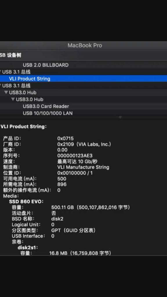

Controller info 裡的這項資料與 gen 1 的那個一樣, 沒問題嗎 ? maybe 我要再試吓其他 gen 2, 又或者其他師兄/姊有 gen 2 盒仔的話, 可否幫手睇睇?
圖片附件: Capture+_2019-03-01-08-40-38-647x286.png (2019-3-1 08:48, 105.38 KB) / 下載次數 78

作者: talum    時間: 2019-3-1 14:31
網上淘寶找到另一 Orico Gen 2 case 的 controller / chip info, 寫明是 10Gb/s.
我係擔心廠方那邊勘錯 chipset 裝錯盒啫
圖片附件: IMG-20190301-WA0001.jpg (2019-3-1 14:26, 41.02 KB) / 下載次數 59
https://h0.hkepc.com/forum/attachment.php?aid=2112496&k=35375b211d271705a00c11acbbc6143b&t=1781651940&sid=tbl3Mu9VP
