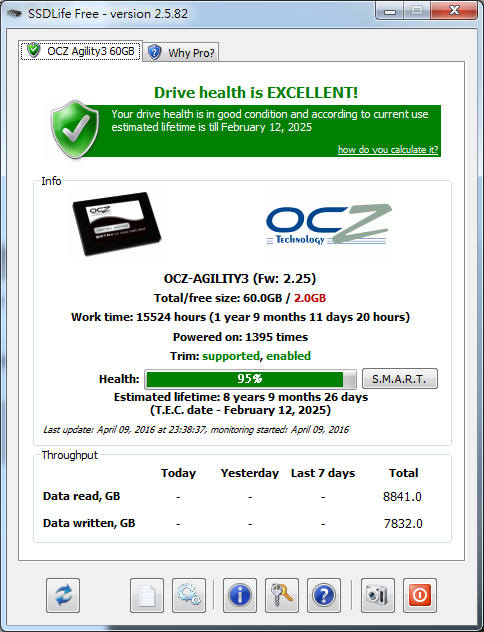

作者: max918    時間: 2016-4-9 23:42
用左萬五小時, 無壞過
圖片附件: ssdlife.png (2016-4-9 23:42, 68.62 KB) / 下載次數 88

作者: Lammtarra    時間: 2016-4-10 00:22
用左萬五小時, 無壞過
max918 發表於 2016-4-9 23:42
我都唔知算唔算壞, 因為佢而家又用得到, 只係突然無哂資料/Boot唔到/無左個Windows
Health都係95%以上

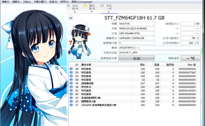

作者: kin1111kin    時間: 2016-4-10 00:42
我呢隻ssd 09年買,當時裝在mp3機播歌,成年都沒用,頭先開機咪一樣有歌係到,d老爺ssd都無問題,新ssd咁化學?
圖片附件: 111.jpg (2016-4-10 00:35, 120.72 KB) / 下載次數 119
https://h0.hkepc.com/forum/attachment.php?aid=1880228&k=df3d17e9659cb8abb250800c04bcbd08&t=1781576144&sid=4sHsqnwZ8H
