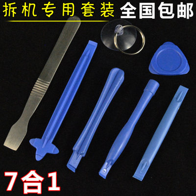

作者: Yuejing    時間: 2022-10-27 17:00
這套工具是否夠用?
或是有更合適的?
圖片附件: TB2LiJKbFXXXXcjXXXXXXXXXXXX_!!24126401.jpg_400x400.jpg (2022-10-27 17:00, 77.52 KB) / 下載次數 99
https://h0.hkepc.com/forum/attachment.php?aid=2344948&k=ff3081cd2783ac3ad0fc59903deb8ec5&t=1782162419&sid=2sWyRIT6t1
作者: boldhk    時間: 2022-10-27 17:42
這套工具是否夠用?
或是有更合適的?
Yuejing 發表於 2022-10-27 17:00
這套拆這部機基本沒有。太厚。
只需熱風槍/風筒/熱pad,加薄膠片,加耐性就可以了。
未拆過屏幕的話,要小心,好易拆爛屏幕。

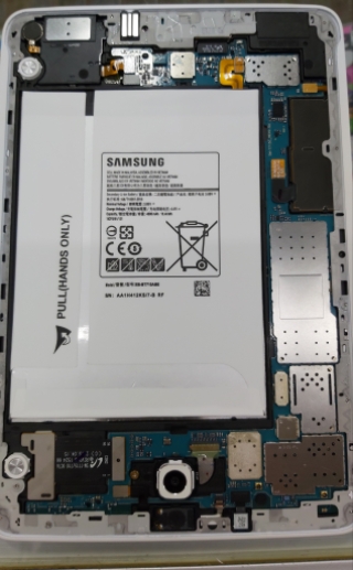

作者: bl2228    時間: 2022-11-6 17:05
我呢塊55蚊人仔、用咗兩年。
圖片附件: IMG_20221029_172739_mh1667719749200.jpg (2022-11-6 17:05, 111.18 KB) / 下載次數 89
https://h0.hkepc.com/forum/attachment.php?aid=2346938&k=609fa283eb2339f7cf9b9a8260099518&t=1782162419&sid=2sWyRIT6t1
作者: Yuejing    時間: 2022-11-6 18:23
回覆 19# bl2228
兩天前剛換了電池 (¥33)
暫時使用正常,唯一問題是,電池接頭不能 "原全" 插入底板上 (現約 45 度角斜插入)。不知是否接頭問題,或是我不夠用力按下接頭(不敢太大力按下接頭)
作者: bl2228    時間: 2022-11-6 19:38
我塊電池冇問題呀
作者: Yuejing    時間: 2022-11-6 19:51
我塊電池冇問題呀
bl2228 發表於 2022-11-6 19:38
我的電池沒有問題(應該沒有問題?),只是個連接頭不能 "完全" 插入底板的電池插座
