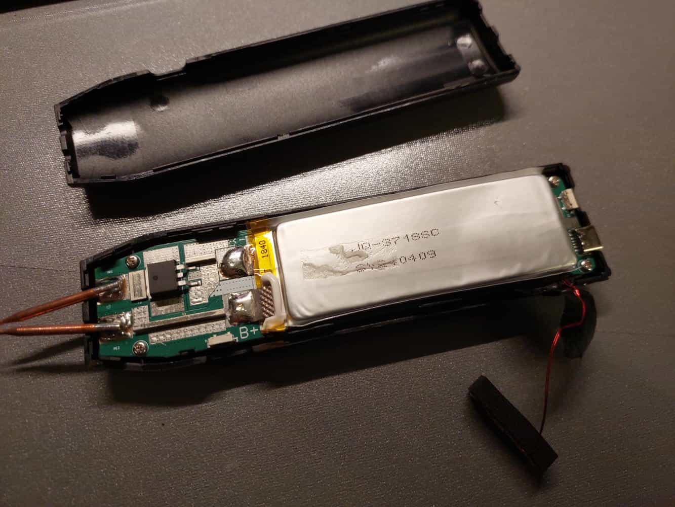

[attach]2511460[/attach]
另固定兩焊筆式絕不理想的
點焊時都係使起電弧至有最好效果, 故兩焊筆係輕搭鎳片上即可; 但固定式針頭兩點很難平行擠壓相同力度及距離
[attach]2511461[/attach]

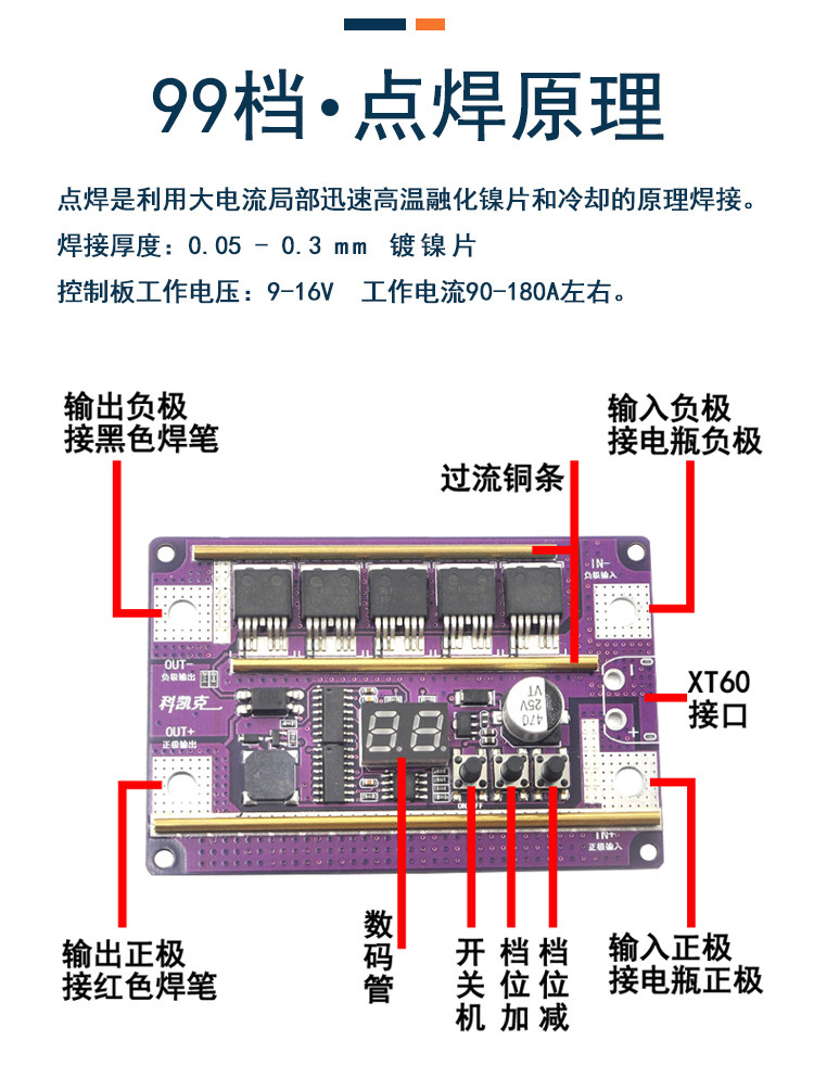

而家啲99档点焊板最平可以去到十几蚊一块(单纯块板,非科凯克,拼多多有好多款 ),套装连埋点焊笔就30几
本身有供电电池 有充电器既话就抵玩既
我都用紧呢种 ,唔用时拔走电池,无咁易放死电
