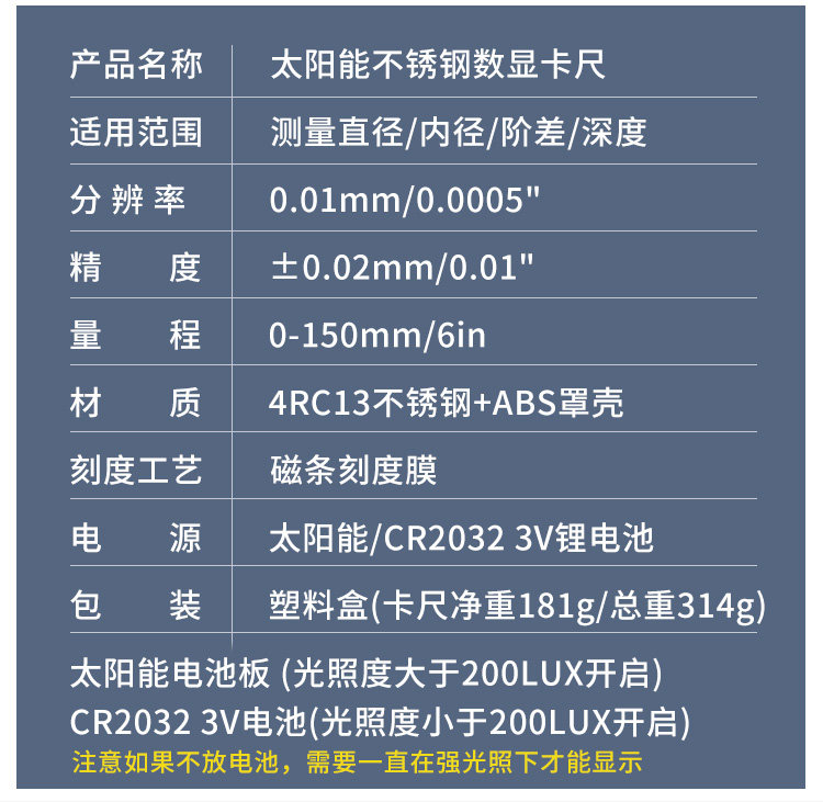

買咗把 typeC 充電嘅,117
okme 發表於 2025-10-3 06:56
但鋰電有機會發脹
作者: Ian_Seabourne    時間: 2025-10-3 12:21
TB 見有一款,塊太陽能板不太大不向下凸,又有 CR2032,好似幾好...
Ian_Seabourne 發表於 2025-10-3 12:21
我諗香港都無幾多間屋會有200 lux⋯⋯ 佢咁design法,變左純粹裝飾
[attach]2499233[/attach]
我把三葫蘆只係要60 lux就會著到,實際試,真係好暗都可以用到,所以買左依把之後,電池果把都無咩點用過。

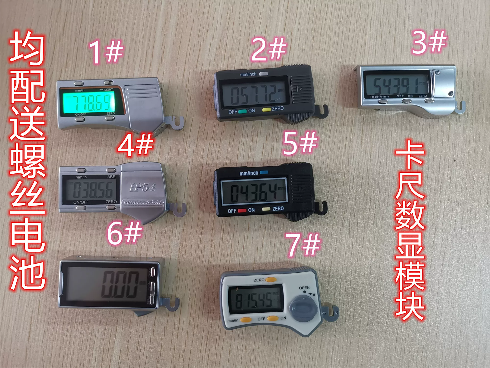

作者: okme    時間: 2025-10-9 12:20

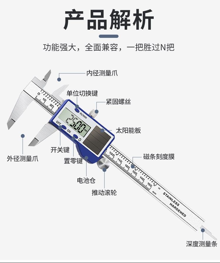

作者: 人中之龍    時間: 2025-10-9 15:12
本帖最後由 人中之龍 於 2025-10-9 15:15 編輯
淘寶做呢隻,¥117。
150cm,usb 充電,大屏幕,玻璃珊(唔知係乜,我估係光柵?)
攞上手有啲重量,其實 ...
okme 發表於 2025-10-9 12:20 PM
裏面有電池,最多用幾年就死,用不銹鋼或其他金屬做,當然有啲重量,除非有深近視或老花,否則用返Mitutoyo好D
作者: 雲一0一    時間: 2025-10-9 21:06
淘寶做呢隻,¥117。
攞上手有啲重量,其實 ...
呢款表頭外殼係膠定金屬?
作者: okme    時間: 2025-10-9 21:35
