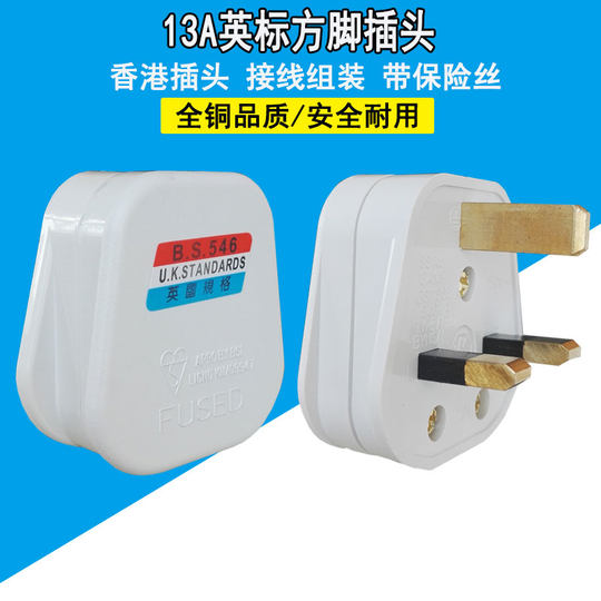

樓主可能唔知,
大部份嘅13A插頭, 對腳係包膠的,
包膠唔係為了安全, 而係減銅料, 內裡只用1.25mm銅支 ...
1個閒人 發表於 2024-11-25 14:04
這圖好正
BS 546 貼紙 (5A),不過就 13A 插頭。
