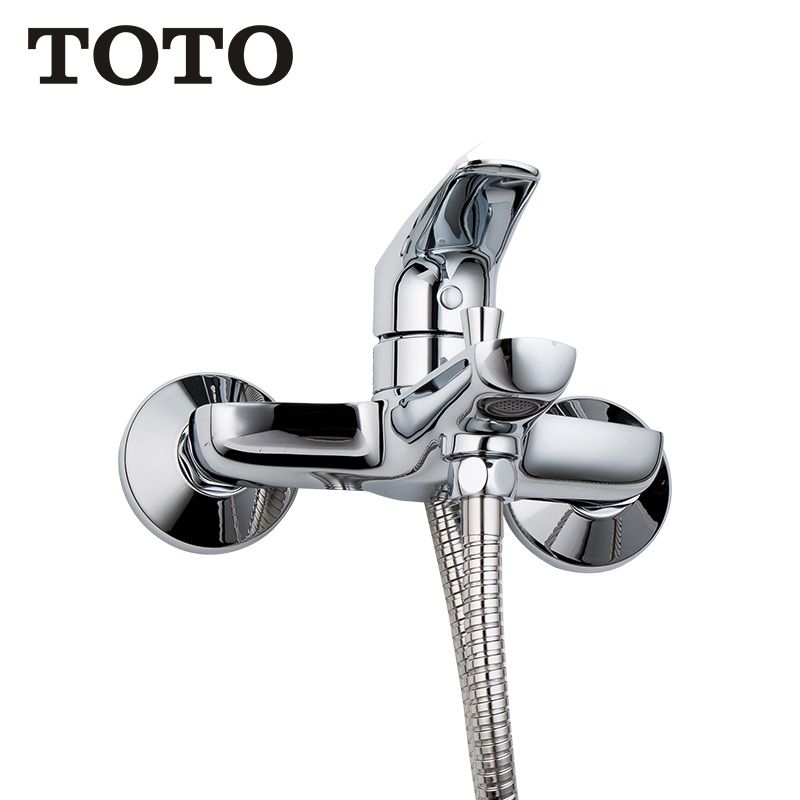

水龍頭重,運費唔平
海岸城 發表於 2024-9-12 10:05
剛運過, TOTO, 一大盒, 2.4KG, 運費21人仔
有幾"唔平"???

作者: jk1399    時間: 2024-9-12 19:33
有冇師兄用過箭牌龍頭!?
唔知質料點呢!?
big_nature 發表於 2024-9-12 19:00
    買隻好D, 買TOTO啦, 連包裝成盒2.4KG重, 計返港紙400頭

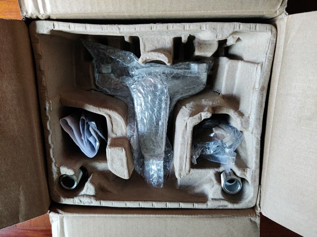

作者: mankowk    時間: 2024-9-13 00:56
[attach]2442404[/attach]
買開d 一佰蚊野黎用,
2023年 果個就係幫個親人換..到依家仲用緊,
2022年 果個都仲用緊.
對上佢果個用左一年就漏水壞左,
佢就係在香港果d有水紙配件既鋪頭(X利)度買,買左四五佰蚊.
買唔買d 高級野既,閣下自理.

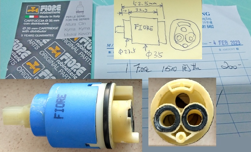

作者: big_nature    時間: 2024-9-13 16:28
回覆 20# hon829
老家都係用Fiore,
用左13年仲服役中,
但知水芯就幾貴下!
