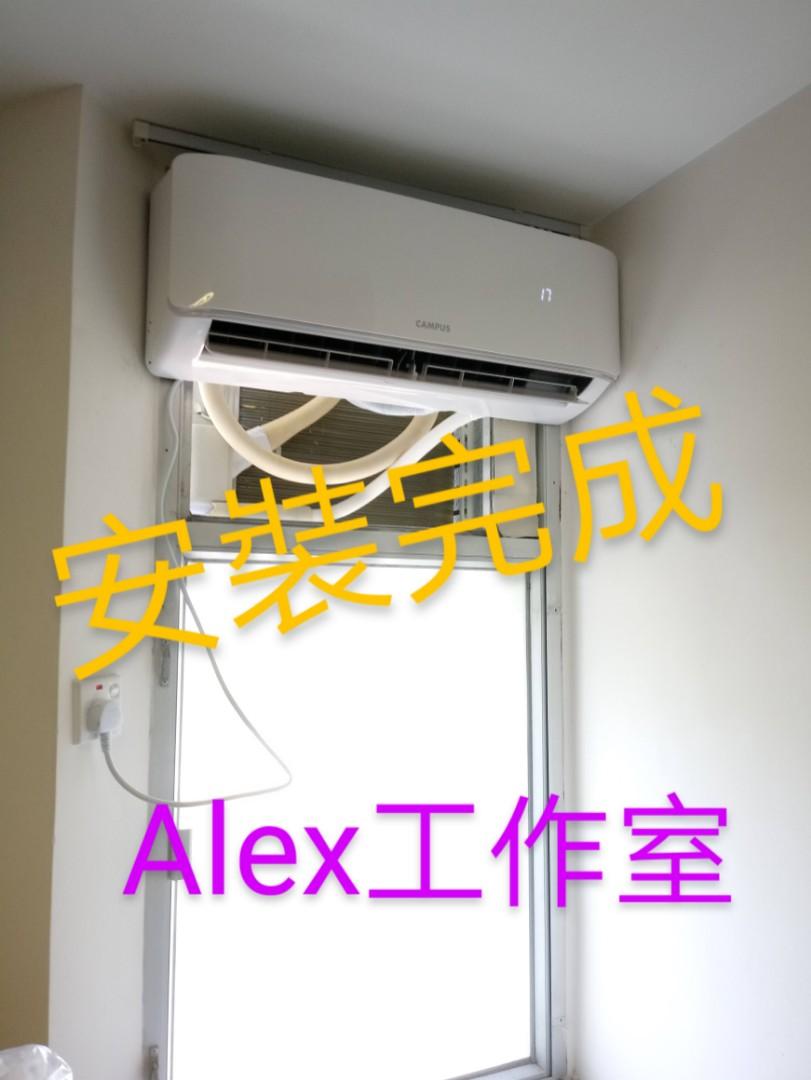

加少少錢裝窗分
兩個世界黎
s84292 發表於 2024-7-26 12:05
按樓上某人講到散熱面積咁重要
窗分對佢唻講應該都係垃圾唻
如果唔想佔用內牆面積
唔知邊間廠有出分窗式冷氣機?
作者: nicksir    時間: 2024-7-26 12:59

按樓上某人講到散熱面積咁重要
窗分對佢唻講應該都係垃圾唻
如果唔想佔用內牆面積
唔知邊間廠有 ...
kanduki 發表於 2024-7-26 04:16
窗分內部散熱比窗分點都比窗機散熱面積多,少極都多1/5
而且重點係靜好多,始終部機物理隔開左,唔會經前面板共震入室內
D變頻器高頻低音聲冇晒
唔佔內牆只可以買細室內機,裝在窗位上

按樓上某人講到散熱面積咁重要
窗分對佢唻講應該都係垃圾唻
如果唔想佔用內牆面積
唔知邊間廠有 ...
kanduki 發表於 2024-7-26 12:16
你用其他機對比下 SRK25ZSXH-S製冷量2.5kWh 用電量440W 咪知室外機大小同效能關係囉
另外 420 / 窗分為了搾取更多熱交換量 , 外機風扇會更大轉速 . 簡接來講外機風嘈更大.
有位裝嘅當然外機越大越好. 貴買平用 , 長開最化算.
