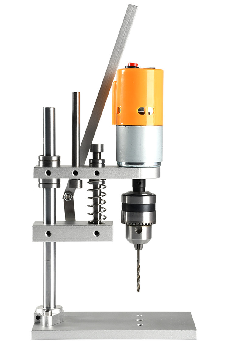

請教師兄,這類小型電磨機 (18W),是否夠力鑽穿 PCB?(孔徑 1-2mm)
或是買一個¥30-40 電鑽 (220V) 會更方便?

請問18W (~¥30) 的電磨機是否夠力?或是需要35W (~¥70)?
如果是用電鑽,會買這種支架 (~¥30 )
[attach]2431286[/attach]
Yuejing 發表於 2024-7-10 21:04
C兄, 乜你咁睇唔開, 買呢個支架, 一定玩死自己

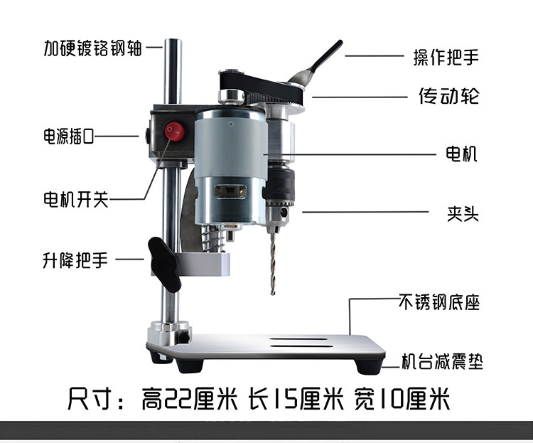

最近買咗呢個小台鑽, 同心度幾好.
[attach]2431295[/attach]

太大太重的 220V ac 電鑽不宜用來鑽 PCB,本身重再加上摩打的震動,好易整斷幼鑽嘴。
小形磨機可能更適合。重有你另一個 Post 講維修插座,你要係膠盒開大方孔,都可以試下打磨機加切割片(ps. 我無試過)。

jerrychan0610 發表於 2024-7-10 21:58
缺乏資源,只能考慮DIY方案
[attach]2431319[/attach]

電機速度快,幼鑽咀容易斷,因此我以前係用手搖鑽鑽孔的。
wongkm33 發表於 2024-7-11 15:41
觀念錯晒
正常越幼鑽咀轉數要求要越快  斷主要只係鑽孔同心度差, 進級度及排屑出了問題
